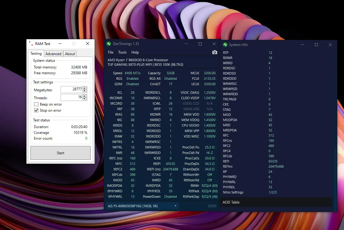

VDDQ 1.45 yapınca da oyundaki anlık donmalar azaldı bu arada. Test programları bu voltaja çok duyarlı değil hata vermese de stabilite yakalamak zor. Kit bazında bu 1.4-1.45 arası istiyor büyük ihtimal tam stabilite için. 1-2-0 hala hata vermiyor test etmeye devam ediyorum günlük. 2200 fclk niye stabil değil emin değilim ama 2 3 kere denemiştim birinde gflops oynaktı 485 480 falan diye, diğerinde oyun drop yemekten zor oynamıştım, en son deneyişte de direk 5 dk içinde oyun çöktü işte. 2133 fclk da eğer stabil değilse şaşırmam. Belki de o yapıyor sıkıntıyı
Şu an 1.25 soc 1.6vdd gdm off 1-2-0 nitro hala hata yok testlerde. Vddg ve vddp de zaten auto olarak olması gerektiği gibi ne eksik ne fazla ayarlamış anakart, elle girince hiçbir etkisi olmadı. Bu fclk için sabit volt ve clock nereden vermiştiniz, dün kurcaladım da pbo'nun üstüne override olur diyor zaten, direk 1.15v 4.7ghz vesaire verilir herhalde. Tesekkürler.

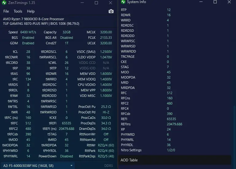

@Ayhan Dönmez selam ben stabil kaldığım ayarları atıyorum hocam gözüne batan herhangi bir şey var mı bir bakabilir misin sana zahmet? Mem vdd bende 1.420 limitli bu arada daha fazla çıkmıyor BIOS'umda zannımca o yüzden Nitro 1/2/0 açamıyorum bununla bir alakası olabilir mi? Şu an 1/2/1'deyim. dert sahibi oldum 1/2/0'da çalıştıracağım diye ne yaptıysam yok arkadaş benden ekmek çıkmaz sana diyor.

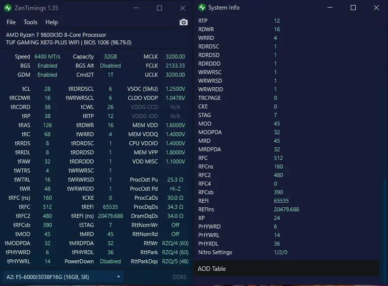

@behramabi Trrdl 8 tfaw32 twr48 trdrdscl ve twrwrscl 6-6 deneyebilirsin, hata veriyor mu bu değerler ya da sonuç kıyaslayabilirsin. Pyprime indirip oradan latency kıyaslarsan daha mantıklı olur. Benhmate indirip oradan da bakabilirsin gecikmeye. Twr 48 trfc 512 yap bu şekilde iyi olmamış tam.@Ayhan Dönmez selam ben stabil kaldığım ayarları atıyorum hocam gözüne batan herhangi bir şey var mı bir bakabilir misin sana zahmet? Mem vdd bende 1.420 limitli bu arada daha fazla çıkmıyor BIOS'umda zannımca o yüzden Nitro 1/2/0 açamıyorum bununla bir alakası olabilir mi? Şu an 1/2/1'deyim. dert sahibi oldum 1/2/0'da çalıştıracağım diye ne yaptıysam yok arkadaş benden ekmek çıkmaz sana diyor.

Anakartında high voltage modu aç bir de. Bu şekilde stabil olma şansı zor. 6400 cl30 için 1.5v vdd ver, vddio ve vddq 1.4'te kalabilir, vddq 1.45 de yapabilirsin high voltage mod'dan sonra. Hwinfodan ramleri takip et, stres testte 1.5v verdikten sonra 50'yi geçmiyorsa sıkıntı olmaz.
@behramabi Bu şekilde birebir dene. Gdm enabled ve disabled dene. Nitro 1-2-1 yap, mem vdd 1.5 yap dram high voltage mode açıp. Stres teste sok iyice, hwinfodan ram sıcaklıkları takip et.
