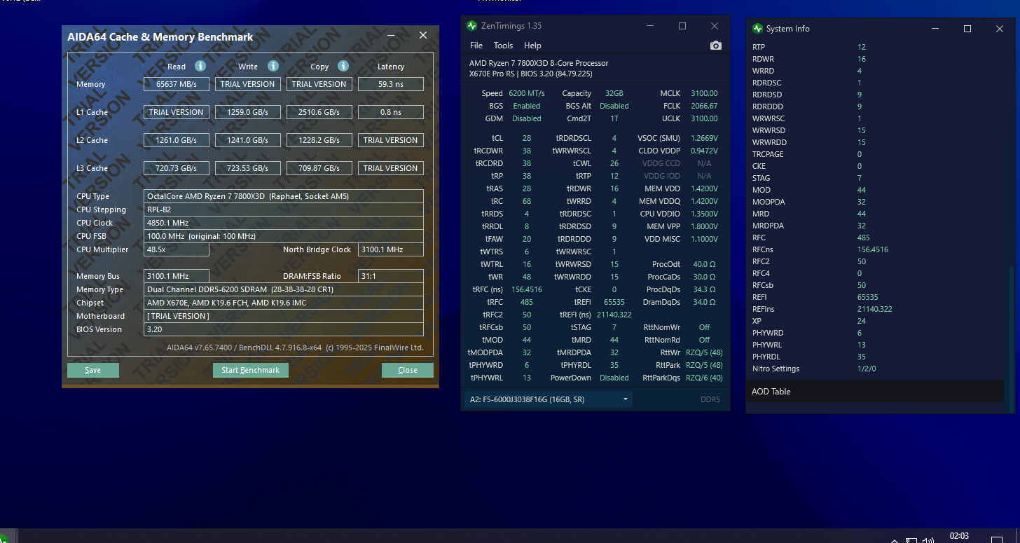

Gdm'ye göre timing değişir, gdm enabled yaparsan daha sıkı timingler girersin o yukarı yuvarlar senin yerine stabil değilse. Gdm disabled de yalnız başınasın, doğru ayarlaman lazım her şeyi. O zaman senin bu senaryoda yapacağın en iyi şey 6200 cl30 yapmak olacaktır. 1.43'te c28 stabilite yakalayamazsın. Bu kitler yapamıyor yani, A die olsa yapardın. 6200 cl30 ayarla, Fclk 2167 ayarla, fclk için linpack extreme 10 gb stres test 10 kere yapıp buraya ss'ini atarsan karşılaştıralım. 2 3'ten fazla dalgalanma olursa çok inip çıkarsa stabil değil anlamına geliyor. 2200 ise ayrı bir mevzu ben beceremedim. Bu arada 2167 eğer stabil olmazsa dediğim ekstra ayarları yap, vddg ccd ve vddg iod manuel olarak 1050mv ayarla, vddp yine manuel olarak 1.05v ayarla. Bu şekilde stabil olabilir deneyeceksin.
Timingleri 6200 c30 trcd 36-38 arası trp 36-38 arası tras ve trc sana bırakıyorum 60'ın üstünde ayarla bu ikisini ve trc=tras+trp am5 için geçerli değil. Diğer timingler aynı kalabilir.
Trfc kısmını gözden kaçırıyorsun ama, tam sayı şeklinde olsa iyi olur şart olmasa da, 160 ns tutturmaya çalışman lazım m die için. 160 ns için trfc 6200'de 496 ayarla, stabil değilse yaklaşık 2 saat sonunda hata verir iyi test et bunu. 170 ns için 527 ayarla. İkisini deneyebilirsin. M die ile altını yapmak zor, kit kabul etmiyor. Gdm enable disable olayı da sana kalmış, senin tercihin. Testlerde stabil olup oyunlarda tekleyebilirsin, iyi test et timingleri.
1.43 üstüne hiçbir şekilde çıkamıyorsan bu kitlerle 6200 c30 fclk 2167 en iyi yapacağın senaryo olur stabilite tutturursan.
vdd 1.43, vddio ve vddq 1.4'te bırak 6200 c30 için. vddio ve vddq 1.35 de olabilir test edersin farkı olmaz büyük ihtimal. Dediğim ekstra timingleri ve ayarları da yap stabilite tutturamazsan. Bu şekilde test edip stabil bir profil oluştur ve kullanıp gözlemlemeni tavsiye ederim. c28-30 fark etmiyor oyun açısından çok minimal. Alt zamanlar ve hız daha önemli.

Eki Görüntüle 144738
Bu kitte tras kesınlıkle 28 yapma, G.Skill m dielerde büyük sıkıntı, anlık donar sistemin ve mousun, fark edersin. FCLK da aynı şeyi yapar, çok düşük SoC da tekletir. Dengeyi iyi yakala. Özellikle Dual rank RAM'ler ve m die Low tras sevmez, kullanamazsın sıstemı ve stres testte hata vermez tras.
2 tane G.Skill özelinde m die kullandım, tecrübeyle sabit. Fakat royal Neo 6400 C30 RAM'ler taş gibiydi, 1.4v vdd vddq vddio idi. Tek sıkıntısı 35 40 derece arasında kalmasına rağmen 384 tRFC yapamıyordu, 400 stabildi. A die olduğu için bu RAM tras ve tRC instabilite yaratmadı hiçbir zaman. Aklında olsun, sıkıntı yaşama.
Tras testte hata vermıyor, tRC de aşırı absürt girmezsen 32 gibi, tRC limiti 32, boot eder ve hata verecekse de zor veriyor. 24h etmen lazım.

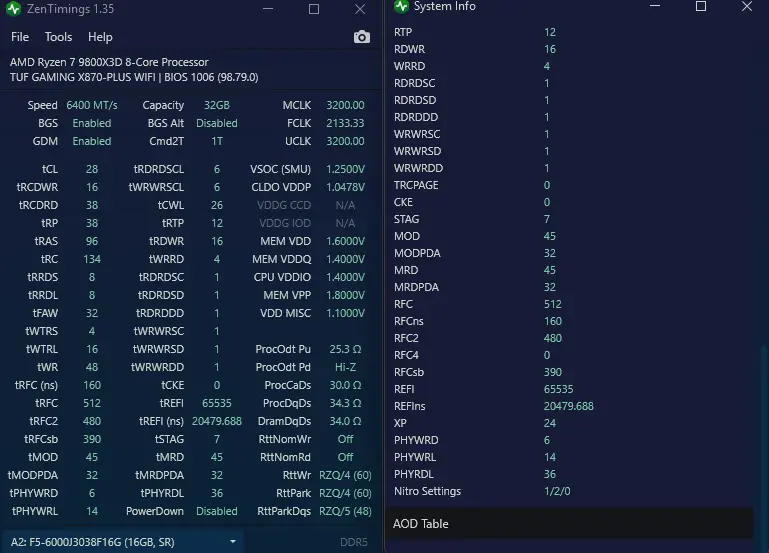

@deadfellow @11115 fresh OS kurulu şu anda, Windows 11 LTSC, BIOS sıfırlayıp kurdum 2 gün önce. İlk defa bugün 6400 C28 RAM trainledikten sonra böyle bir şey geldi, sebebi ne olabilir? Stabil değil anlamına mı geliyor? Zaten tek OS kurulu, direkt RAM trainingden sonra bu geldi ilk açılışta. Teşekkür ederim.
6400 C28 24h karhu ve 1 hafta test ettiğim profil. Formattan sonra onu kullanıyordum da ilk defa böyle bir şey yaptı. Ne anlama geliyor bilmiyorum. Stabilite elden gitti mi?
Ek olarak 6200 FCLK 2167 karhuda ilk 10 Dk'da 250 MB görürken, 6400 FCLK 2133 neden ilk 10 Dk'da 245 Max görüyor? Ben böyle saçmalık görmedim. 2133 çok mu throttlelıyor acaba? Teşekkürler.

Eki Görüntüle 144744

Saçmalık değil de karhu hızınız olması gerekenden 3-4 mb/s daha az. Örnek olması açısından benim 6200 ve 2166 fclk de 253 mb/s alıyordum.
Mavi ekran değildir trainleyemediği için de hata vermiş olabilir dediğim gibi sadece bir kez olduysa dert edinmeye gerek yok.
1.3 vsoc da 2200 fclk hiç denemedim. Doğru düzgün hata almadan 6400 yapabilseydim denerdim. Memory OC yaparken eğer uclk stabil değilse ya da timing stabil değilse ilk önce bu düzeltilir. En son fclk yükseğe çekilmeye çalışılır. O yüzden 6400 1.3vsoc ve 2200 fclk hiç denemedim. Deadfellowun da dediği gibi çok alakalı olduğunu düşünmüyorum. Kendisi de 1.28 vsoc ve 2200 fclk ile kullanıyordu 6400'ü.
Vsoc'u 6200 için 1.20 altına indirmeyin bence. Bende indirdim sorunlar yaşadım. Size daha önce anlatmışıtım daha bir hafta bile geçmedi üzerinden. Şu an 1.22'de bende vsoc.
Fclk SoC ile bağlantılı ama Buildzoid'de diyor ki: "1.20 civarı ve 1.20 vsoc altında genelde SoC voltajına bağlı fclk sorunu ortadan kalkar." yani 1.30 yaparsanız belki fclk stabilitesi etkilenir.
Evet benim 6200C26 1.60 mem vdd stabildi. Günlerce test yapmıştım. 1.64'te kullanıyorum dediğiniz gibi marjin verdim. Benim kit biraz garip. 6200C28 için 1.55 mem vdd istiyor altında hata veriyor bütün test programlarında ama 6200C26 için 1.60 yeterli oluyor. Çoğu insan Reddit'te vs 6200C28 için 1.48 1.50 mem vdd ile çalıştırabiliyor ben boot bile alamıyorum. Benim kitler 6200'de C28 sevmiyor C26 seviyorlar :D
Soc ile fclk etkisi malesef ki var ama şöyle var. Deadfellow 1.3soc'ta 2200 hatta bios editleyip 1.35'te de 2200 açıyor, işlemcisi golden ya da unicorn. Böyle bir işlemci 100 tane alsan 1 tane denk gelir, belki o da öyle yapmıştır. Ben amerika microcenterden aldım sonuç ortada. Nerden alırsan al şans işi, bende de göründüğü üzere stabil ama stabiliteyi bozuyor arada. Demek ki stabil değil yani kendini gizliyor. Test programları 2 hafta oldu hala sonuç yok hata yok yani. 6200 c26 1.6vdd'de hata verdi o da bir zahmet versin çünkü çok sınırdaydı, karhu 30dkda buldu, 1.62 vdd stabil yine 12 saat.
Benim cpu kısaca 2100 ve üstü fclk olmuyor gibi duruyor. O yüzden 6200 c26-28 2067 fclk 1.22-1.25 soc sweet spot bu işlemci için. Üstü imkansız. Kendini kandırıyorsun çünkü bilmiyorum. Hızdan bağımsız olarak 6000'de de nitro 1-2-0 gdm disabled bir süre sonra stabilite bozuyor, gdm enabled yaparsan çok dikkatli olursan fark ediyorsun. Nitro 2-3-1'de bırakıp gdm enabled yapıcam büyük ihtimal daily usage için. Fclk içinse çözüm üretemiyorum. 1.1v vddg ve 1.15 vddp falan mı lazım frekans ve infinity fabric stabilite için. Bu kadar zorlamaması gerekiyordu. Yüksek fclk ile 6000 6200 6400 imkansız bu cpuda ya da aşırı ince ayarla mümkün. 15 saniye trainle bir cacık olmaz zaten o da var. Bu ramlerle bu kadar yani. Train 30sn 1dk sürse olurdu belki. 2x16gb klevv ramler bile 1 dakikaydı. Tomahawkta aynı ramler 30-45sn arasıydı. Burst length 8x etkisiz.
Şu stabiliteyi neyin bozduğunu bulmak o kadar zor ki, nitro olayını iptal edicem o da büyük sıkıntı. Gdm disabled -0.1ns düşürüyor pyprime ama ondan da vazgeçicem. Türünün tek örneği şu işlemci başka bir şey değil. Amd güzel error correction yapmış helal olsun.
Tuf anakartla bunlara girişmek de anlamsız tabi. Ya en dandik 2 slotlu anakart olmalı ya da üst düzey 2 slotlu anakart. 4 slotlu üst düzey kart da mantıklı rog ailesi. Tuf çok güzel trainliyor 5 saniye sürüyor training.
