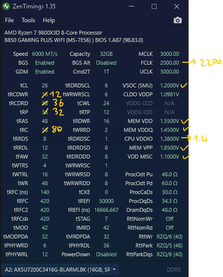

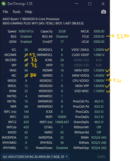

@n3t4 Böyle bakabilirsin H16A için ekstra. Hepsi adım adım. Direkt böyle baksaydın emin olamazdın hata anında.
@n3t4 Eğer 30 dakika RTP programında hata vermezse bu profil, 420 olan tRFC değerlerini 390 olarak değişip tekrardan teste alırsın. Son profilin o olur.
140 ns tRFC 50-55 derece arası hata vermez ama 130 ns verebilir. 390 tRFC değeri tCK cinsinden olan değer. Nanosaniye cinsinden bir haberleşme var. nCK olarak bakarsan 130 ns eder 390 tRFC 6000 MT/s'de. 50-60 derece arası hata verme potansiyeli var, silikonla alakalı yine. IC quality devreye girer.
O yüzden RAM Test anında mümkünse 40-45 derece aralığı hedeflenmeli, 120-130 ns tRFC ve 65535 tREFI dahil buna. Aktif soğutma yoksa bu ikiliyi sınırda kullanmamak lazım. Yoksa yanıltır boş yere hata verip.
Sag tarafta isaretlediginiz CPU VDDIO aslinda 1.4 olarak ayarli gozukuyor BIOS uzerinde. Ekledigim gibi degistirip baslatiyorum.
Bu şekilde Boot edip de hata vermezse kullanmanda sakınca yok. H16A için uygun parametreler, yine IC quality ve VDD ile alakalı. Denemeden bilinmez. H16M için imkansıza yakınken H16A için çok kolay bu Primary'ler özellikle. H24M de yine revize M-Die olduğu için o da açabiliyor birincil zamanlama kısmını. H16M mesela tRP 30-32-34 açması imkansıza yakın. tRTP 24 vesaire ayarlaman gerekiyor, sende şu anda 12. tRP ve tRTP arasında değiş tokuş var. tRP Read+Write beraber etkilediğinden öncelik onda her zaman. tRTP zamanlaması Read to Pre Time yani sadece Read etkiliyor.

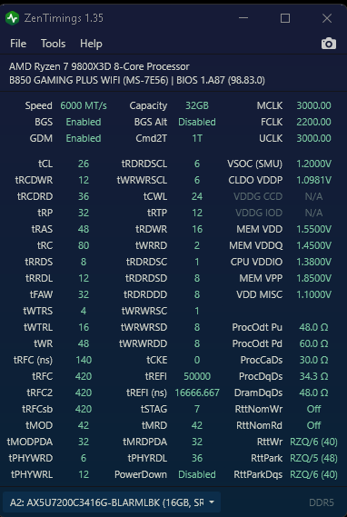

Hocam cok guzel yazmissiniz altyapi eksikligi sebebi ile anlayamadim fakat su test isleri bitip duzluge cikinca ChatGPT ile bir cevirisini alip okuyup ogrenmeye calisacagim. Son ayarlardan sonra ZenTimings gorselini de paylasiyorum. Bir de HWiNFO tarafinda gozetmem gereken alan ve ideal/maksimum dereceler nelerdir acaba test yaparken onlari da gozlemleyeyim.
Bu stabilse sana fazlasıyla yeterli, bunun ötesine çok gerek yok. Kazanç az, Benchmark kovalayanlara yarıyor 6400-6600 vesaire. CS gibi oyunlarda yine faydasını görürsün ama uğraştığına değmez. IOD Hotspot değeri 60 geçmemesi mühim, stabilite gidiyor 60 üzerinde 1:1 modda özellikle, 2:1 modda da 8400-8800 zorlarken yine hata verir ya da Boot etmez. IOD ne kadar soğuk, o kadar faydana. Hem FCLK için hem de UCLK için soğuk kalması daha stabil olması demek uzun vadede ve test anında. RAM sıcaklığı Hynix'te sorun teşkil etmiyor, 80'e kadar 7/24 güvenli, 1.65 VDD'ye kadar 7/24 güvenli. Aktif soğutma olsa daha iyi olur, yoksa 1.55 geçmezsin ve tRFC-tREFI ikilisini şu anki gibi bırakırsın, o kadar.
VDD-VDDQ kısmı 1.65'e kadar Hynix'te sorun yok. VDD IO kısmı bellek kontrolcü ile alakalı ve SoC Voltaj. Bu ikisi VDD IO olan 1:1 modda 1.4-1.45 üzerine zaten gerek yok. 2:1 modda maksimum güvenli değer 1.55 kabul edilir, o da uzun vade degrade riski var. SoC Voltaj 1.3 limitlendi zaten, onda sorun yok artık. 1.35 civarı onda maksimum verilebilecek güvenli değer aslında, 1.4 ve üzeri degrade ediyor, 1.5 civarı çipi yakıyor LN2 yapmazsan. VDDP Voltaj 1.15 maksimum güvenli kabul edilen değer, ama 1.2 kullanan sayısı fazla 2:1 modda özellikle. VDDP için VDD IO artırman gerekiyor, VDD IO=VDDP Supply Voltaj diye de geçiyor ekstra çünkü. @n3t4
Oncelikle sabriniz sonrasinda da gosterdiginiz ilgi ve alaka icin cok tesekkur ederim. Konuyu ilk actigim zaman CPU ayarlarimi da belirtmistim +200 ve -20 olarak fakat yanlis oldugunu soylemistiniz. O konu hakkinda bir yonlendirmeniz olur mu acaba? CPU UV/OC ayarlamalarini da yaptiktan sonra hayirlisiyla BIOS tarafiyla daha isimiz kalmayacak gibi. Sonrasinda da GPU bolumune dogru yavas yavas ilerleyecegim 😇.
