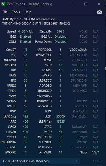

Hocam bilgisayar açılmıyor maalesef. 00, 0d ve 68 kodlarını verdi anakart. Görüntü gelmiyor hiçbir sekilde.
Boot etmemiştir GDM disabled denediğimiz için, her şeyi birebir doğru yazdığına emin misin. Restart çek, yine train edemezse, PC kapat, arkadaki Clear CMOS tuşuna 1 kere basıp bırak, yanıp sönerek sıfırlama işlemi gerçekleştirecek onu kısa bir müddet bekledikten sonra PC'yi tekrar açarsan her şey eski haline dönecek.
Gear Down mod ayarını disabled yapmıştık, Clear CMOS işleminden sonra factory reset dönecek her şey, sonrasında Gear Down ayarı Auto kalsın, Auto=Enabled çünkü, diğer her şeyi birebir aynı yazıp tekrar denersin. Yine olmazsa bakarız, timing tutmuyordur.
Evet işaretlediğiniz her şeyi yazdım. CMOS ile sıfırlayıp sadece Wi-Fi/BT kapalı deneyip, duruma göre bu ayarları tekrar deneyeceğim.
Nitro kısmındaki Bias 0 ve Bİas 1 ayarları Auto kalabilir bir de, o kısımdan sadece 1-2-1 Robust-Enable 8x-8x yapsan kafi @kiymalipide
WiFİ/BT kapalı + olarak dengelide dene. Bu RAM kısmı da Gear Down yüzünden tutmadı sanırım, onu Auto bırak, geri kalanları birebir geçirebilirsin. Bias kısmı Nitrodaki Auto kalsın 1-2-1 8x 8x Nitro-Robust-Enable yeterli o kısımda.
Hocam bir şeye kafam takıldı sende EXPO açık ama ben orayı direkt manual yaptım ve öyle girdim bir şey fark etmiyordur herhalde.
İkisi de aynı kapıya çıkıyor. EXPO1 ya da manuel tercih edebilirsin.
6400 ayarları verirsen arkadaş denesin, sen yönlendirebilirsin 6400 için, ama bu 2x24 M-Die örneği, sendeki voltajlarda 6400 CL32 deneyin. 6000 CL26 1.55 VDD'de ne kaynaklı boot olmadı bilmiyorum, GDM Disable tolere etmemiş olabilir, GDM Auto kalsın.
A2-B2'ye takılı diye farz ediyorum, o da boot etmeme sebebi olabilir soldan 2. ve 4. @kiymalipide
Vallahi o kadar uğraştıktan sonra sistem cillop gibi çalışıyor ya iyi hissettiriyor.
Benim timingler bu şekilde 6400 MHz 2133 FCLK 1.28 SoC 1.49 vdd 1.43 vddq 1050 vddglerin ikisi de Nitro da 1 2 1 8X 8X.
tRFC 400 tREFI 65535 yapabilirsin oyunda hata vermez muhtemelen ama onu ayrıca test etme, ikisi birleşirse hata verdirebilir.
Gerçi 400 müş zaten, 65535 yapabilirsin trefi sadece, geri kalanlar okey görünüyor.
tRFC 400 trefı 65535 yapabilirsin oyunda hata vermez muhtemelen ama onu ayrıca test etme, ikisi birleşirse hata verdirebilir.
Ben trefiyi 50k da bıraktım BF 6 oynarken 51 dereceye kadar görüyor RAM'lerden birisi. BF 6 da 9700X 140W sabit çekiyor 80 81 derece kullanıyorum bayağı ısıtıyor kasayı.
Maalesef yine boot etmedi hocam. BT/Wi-Fi kapalı denedim yine drop devam ediyor. Ne yapmam lazım?
