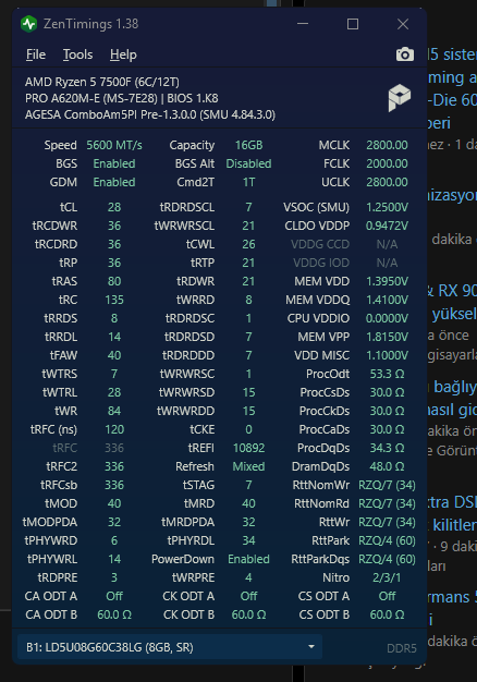

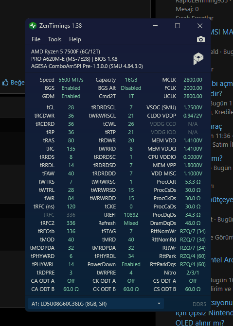

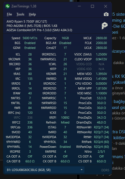

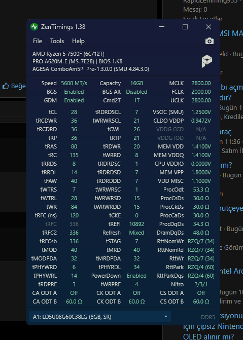

Bu şekilde açtı.

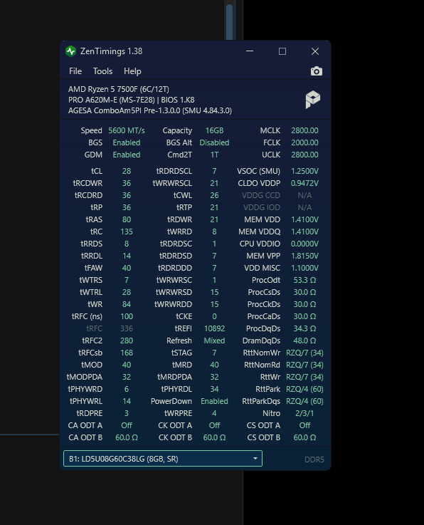

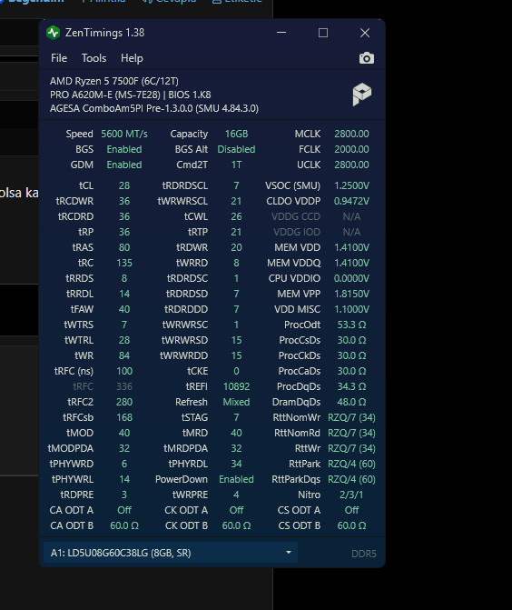

TRFC leri 3 nü aynı yaptım 336
tRFC2 280, tRFCsb 168 sadece bu ikisimi tRFC olanı 336 mı kalsınAslında sırf 6000 açılamıyor diye de anakart değişmek çok mantıklı değil. 5600 1:1 sıkıp da kullanılabilir yani. Dediğim tRFC değerleri açıyor mu? Onu da bir deneyin.
tRFC2 280, tRFCsb 168 açıyor mu Mixed iken?
