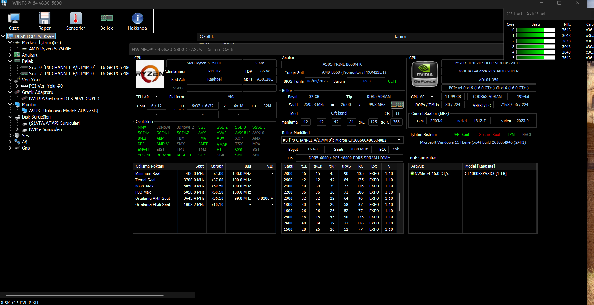

Hocam HWiNFO'yu kuruyorum şu an.

Hocam kurdum ekran geldi ne yapıcağım burada.

Hocam burada nerede dediğiniz şey.

HWinfo'yu açarken 'sadece sensörler' kısmını seçerek açman lazım. Öyle olunca küçük bir ekran seni karşılayacak. Az aşağı inince +12V yazısını göreceksin zaten.

hocam 12v sadece 11.884 oluyor.
Gayet iyi sorun yok.
