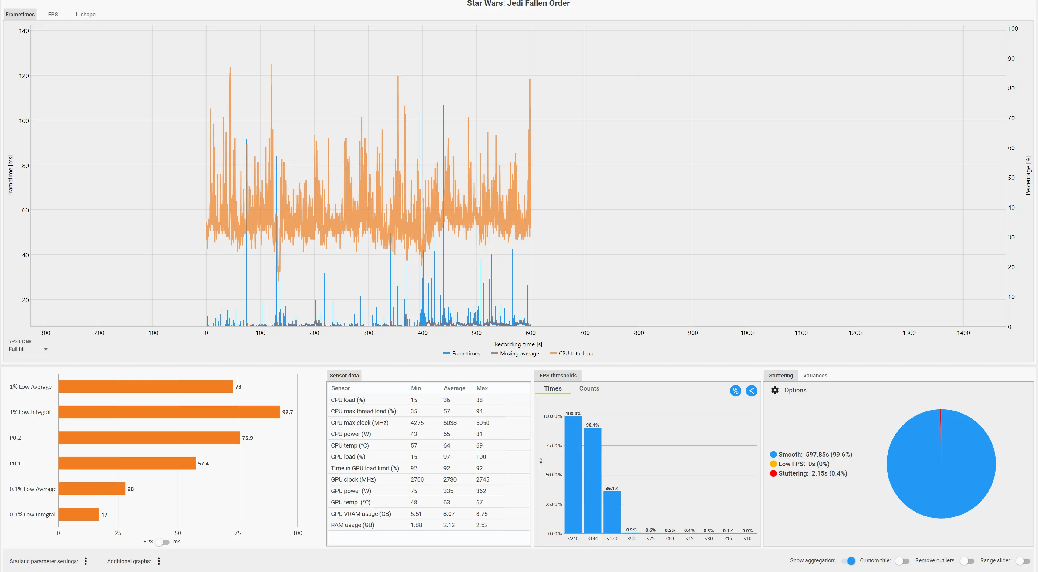

Hocam bunun ardından işlemcimin gameboostunu açtım takılmalar bayağı azaldı fakat bitti diyemem. SW Jedi Fallen Order oynuyorum şu an ve takılmalar yine oluyor az da olsa.(geçtiğim yerlerden tekrar geçince de oluyor, yeni save açıp da denemedim fakat.)
Bu çok yüksek frametime uçlarını zoomlayıp baktığımda anlık 3-4 kere çıkıp inmiş. Neyle alakalı olabilir? BIOS'tan uclk = memclk yapmıştım fakat bir şey değiştirmedi belki ondandır dedim.

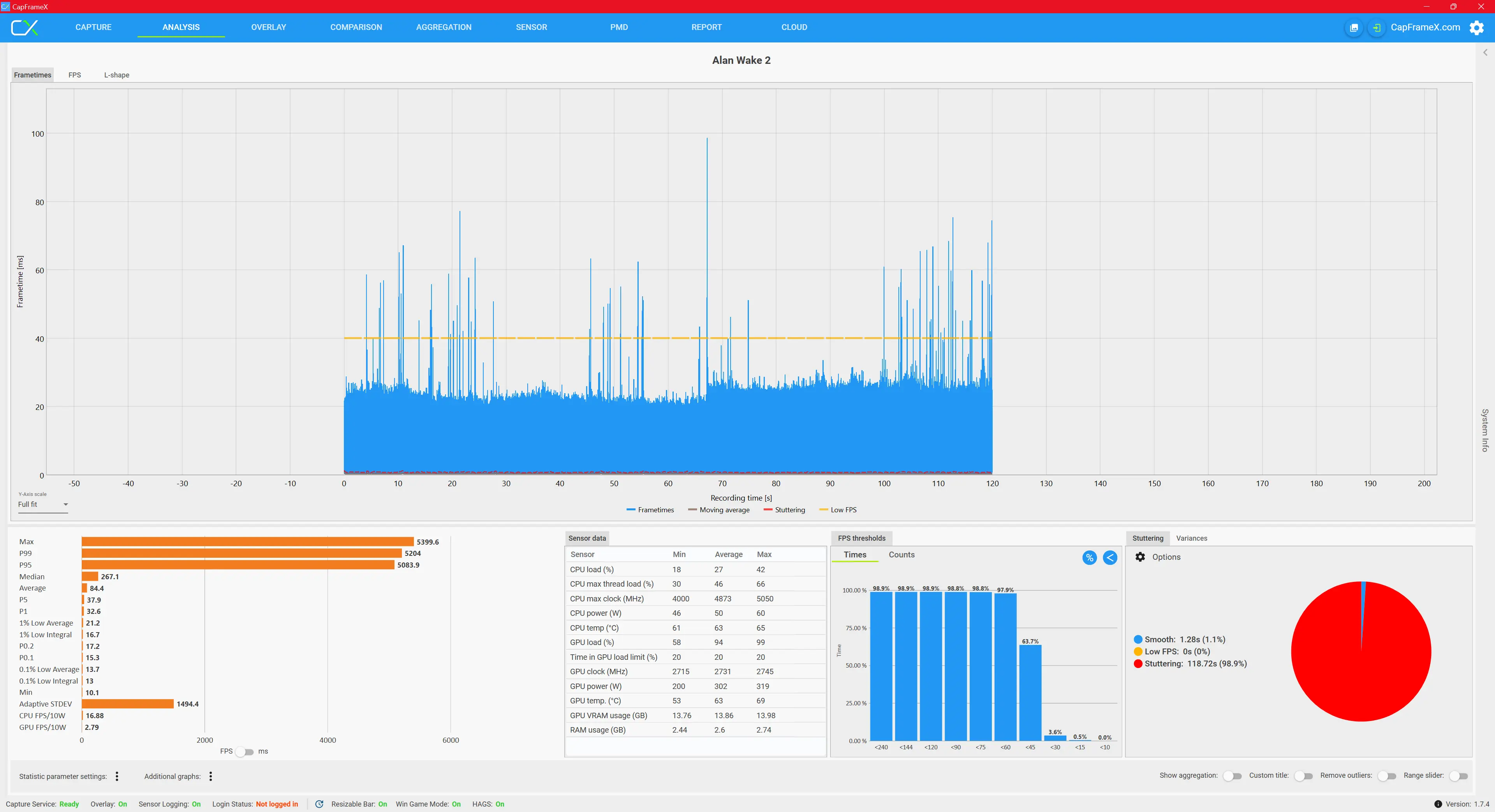

R6 da gerçekten oluyordu onu directX12 den directX11 e alınca aşırı bir fps artışı ve stuttering durdu ama sanki görüntü kalitesi baya azaldı onun dışında Alan wake 2 dediğim gibi yine devam ediyor gibiydi ilk görseldeki gibi olmasa da SW gibi yani.Yeni SW oyunlarının genel bir sorunu var. Disney herkese marka haklarını dağıttığı için ekmeğini yemek istiyor. Başka oyunlarda oluyor mu?

Sistem güncel yani sorun olmaması lazım. 420mm soğutma yeter de artar soğutmaya. İşlemci sıcaklıklarına gene de bir bakalım mı? Ani throttling droplara sebep olabilir.

Hocam sıcaklıklarda hiçbir sorun yok stres testinde ortalama 76 küsür 77 civarı da max,oyunlarda 60-65 derecelerde sw da biraz yüksekti bir 65-72 arası.Örnek olarak Alan wake i direkt vermek gerekirse min 50 ort 56 max 70 derece.(-20 offset curver optimizerda.)
