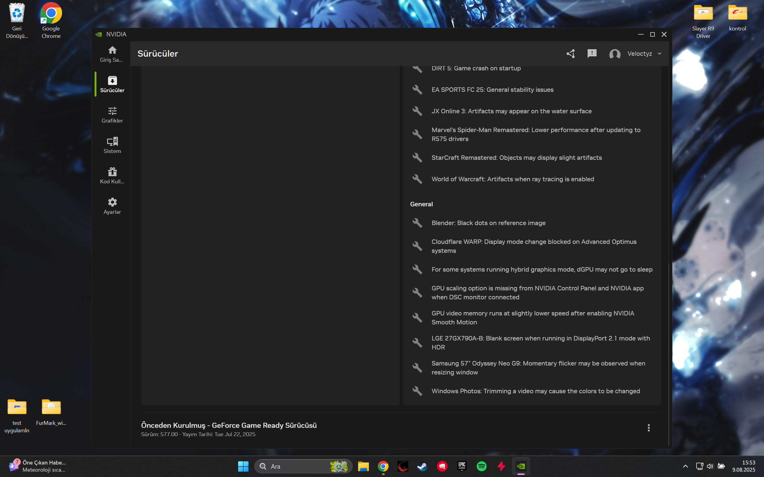

Hocam en aşağıda gördüğü gibi 577 burada var direkt burddan 3 noktadan tekrar kurulum yap desem 577 kurarken temiz kurulumu secse manı şey olur mu? Yoksa DDU lazım mı?

Deneyin hocam işe yarar bence. DDU şart değil sadece kafam rahat olsun dersen yapabilirsin. İlla şart değil. Baktın yükleyemedi veya yükledi ama daha kötü oldu DDU ile kaldırıp temiz baştan kurarsın. Ama dediğim gibi şart değil.

Hocam laptop daha yeni hiç o konularda riske grmek istemiyorum çevremde de adam gibi bilgiseyarcı yok o yüzden siyah ekran falan uğraşmayayım diye.

Anlıyorum yine de gerilecek veya korkulacak bir şey yok. NVIDIA son dönemler AMD gibi özellikle bazı modellerde sunduğu driverlarda sorun oluşuyor. Korkulacak bir durum yok. Ben de NVIDIA kullandım. AMD'den daha stabiller öyle söyleyeyim. Hele laptopta kolay bozmazsınız.

Hocam DDU ile sildi, m şu an driver yok ve internetten 577.00 iniyior bu inince üstüne tıklıyıcam devam diyeceğim kendi inecek değil mi başka bir şeye gerek yok.
