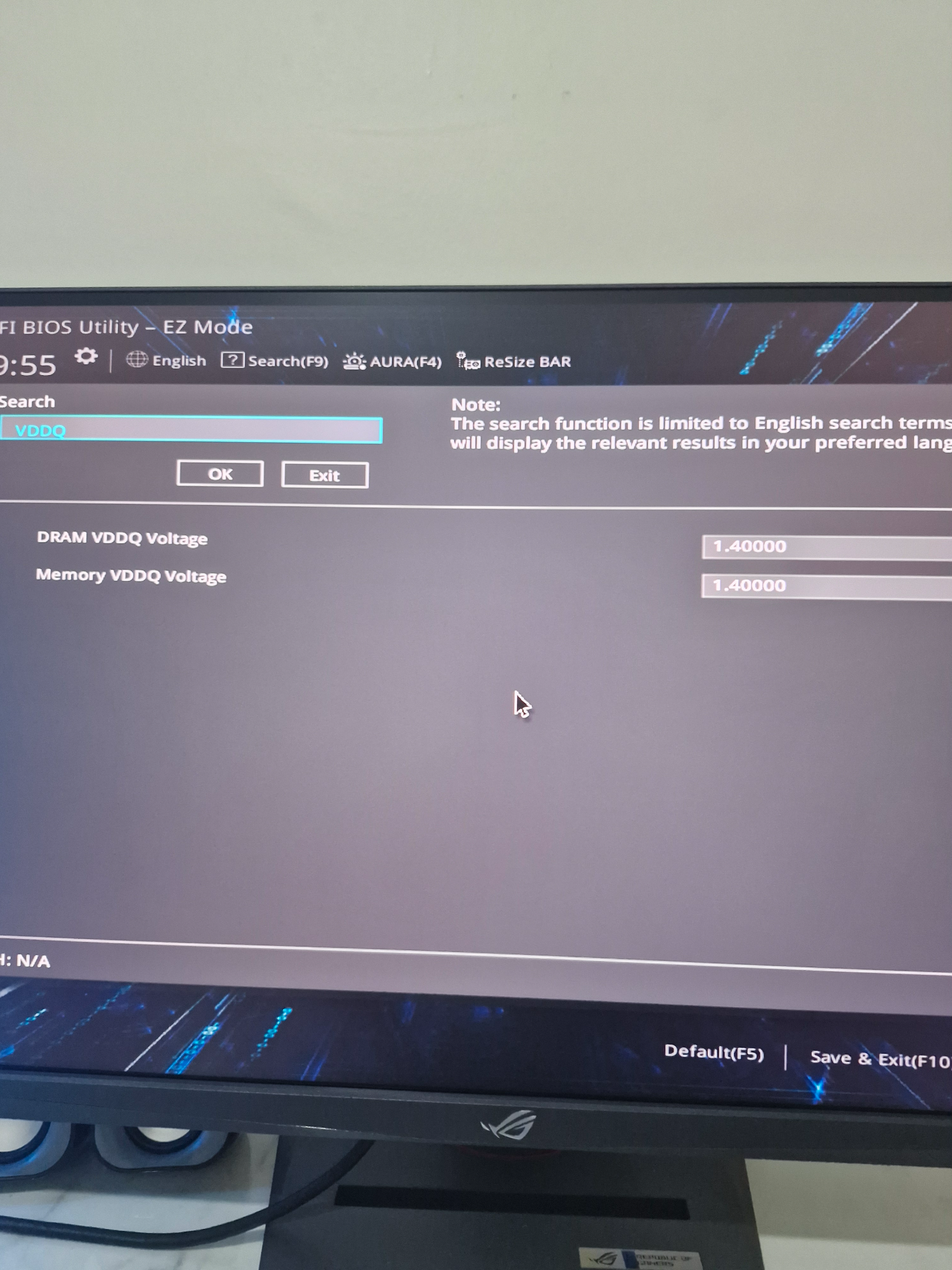

Hocam ekteki iki ayar 1.4 iken dediğiniz vddp aralıklarını denedim. IO falan demişsiniz ama anlamadım o kısmı. Şimdi ne yapıp Gear Down kapatıcam?

Buradan aratarak verme, AI Tweaker en alt kısma in, orada VDD 1.45 VDDQ 1.45 VDDIO 1.4 olsun, bir de DRAM Timings içinde üstte Gear Down-Disabled yap, SS gönder tekrardan.
VDDP 1.1 ile beraber, 35-35 olması lazım PHY. Umarım boot eder tabi, GDM ayarı buffer normalde.

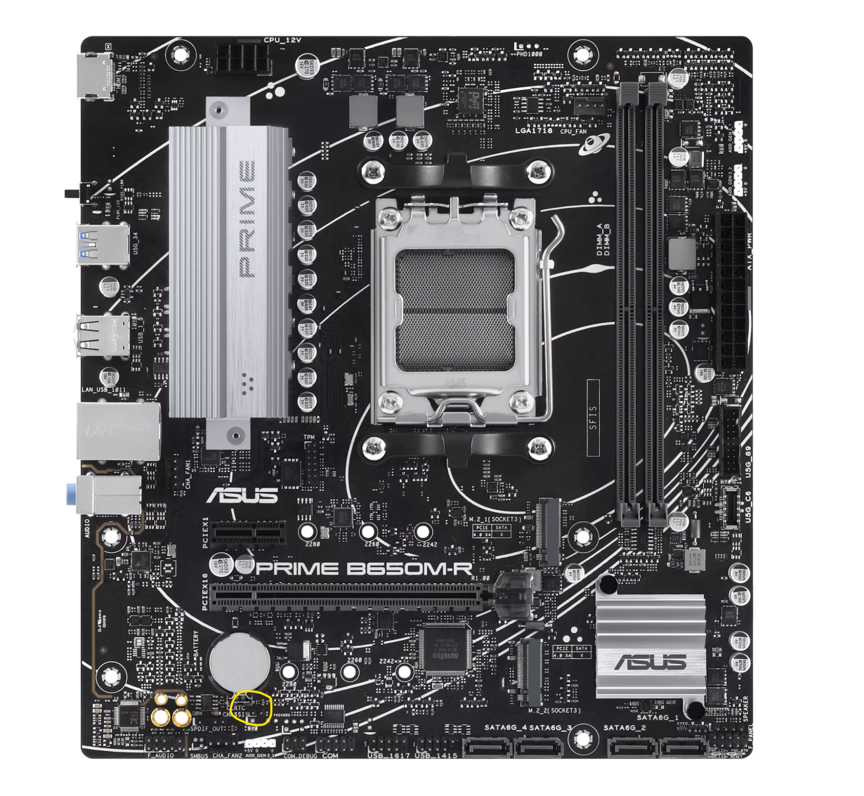

Ayarları tools kısmından profile 1 olarak kaydeder misin, CLRTC Clear CMOS jumper'e 15 sn yıldız dokunacağız arasına, aslında 5 sn falan yeterli de, garanti olsun diye 15.
Clear CMOS Button yok çünkü senin kartta.
Dediğiniz şekilde ama gear down açık şekilde mi kaydedeyim?
@Ateş Hekimoğlu Boot etmezse şurada CLRTC adlı 2 tane Clear CMOS jumper pin mevcut, bu 2 pin arasına 15 sn yıldız dokunacaksın PSU şalter 0 konumdayken, Power switch yani, sonrasında sistem açtığında factory reset haline dönecek. Profiles kısmından şu anki profili sorunsuzca yükleyeceksin. Baştan girmene gerek kalmayacak, mantık bu.
