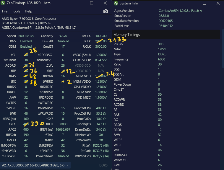

MCR ve PDM Auto'su zaten çoğu kartta Enable şu anda, x870'lerde genel olarak auto'ları MCR-Enable PDM-Disable şu anda, bazı kartlarda ikisi de Enable, bazılarında disable geliyor b650 gibi eski çipsetlerde, fark ediyor yani modele göre. MCR enable olmasının mantığı 1 kere train etsin, daha train etmesin, direkt sistem açılsın mantığında. Yanlış bir mantık değil, ayda 1-2 kere sadece tekrar train ettir, uzun vade daha iyi stabilite için. @xLeomessi

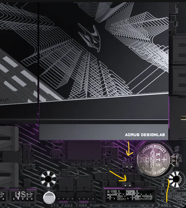

Eğer A-Die ise bu şekil dene yarın, sistem açılmazsa falan kurtaramazsa kendini, dediğim yöntemi yap. Tekrar atayım o resmi, power kablosu çekip 15 sn dokundurcaksın tornavida ile o 2 pine sadece, sonrasında sistemi açıcaksın, sıfırlıyor, zararsız bir işlem. A-Die mevzusuna HWiNFO dediğim kısımdan bak, yazar. @xLeomessi
Eki Görüntüle 178303
Valla yeni yeni şeyler öğreniyorum. Normalde kur oyna kafasındaydım ama bu sefer uğraşmak istedim, sayenizde çok rahat yaptım hocam. Teşekkür ediyorum^^

A-Die diye yazmıyor ama A olmalı. Eğer 390 tRFC boot etmezse, sistem açmazsa şimdi resmini atacağım yöntem ile 15 sn tornavida dokundur power switch kapat ya da kablosunu çek fark etmez. Anakart aktif olarak güç çekmesin yani, metal obje dokunacak sonuçta.Eki Görüntüle 178304

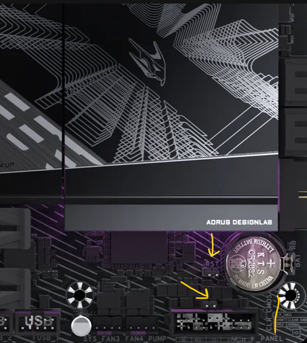

Şu alttaki 2 pin, CLR MOS yazıyor sağında. RST pinleri değil, onlar reset switch içinmiş, sıfırlama pini onun altındaki sarı okla işaretledim.

Niye yazmıyor harbiden çok saçmaA-Die diye yazmıyor ama A olmalı. Eğer 390 tRFC boot etmezse, sistem açmazsa şimdi resmini atacağım yöntem ile 15 sn tornavida dokundur power switch kapat ya da kablosunu çek fark etmez. Anakart aktif olarak güç çekmesin yani, metal obje dokunacak sonuçta.
Eki Görüntüle 178305

390 tRFC eğer A-Die ise boot eder, M-Die ise etmez. Kendini kurtarmaz yani sistem, bu şekilde PC kapatıp, power switch de kapatıp o şekilde tornavida değdir alttaki sarı oka.
Saçma evet, bazen yazmıyor işte, bende de yazmıyor, M-Die olduğunu 390 tRFC vererek anlıyorsun, A ise sistem açılır, M ise açılmaz.

Valla size sonsuz güvenim varda denesem mi denemesem mi onu düşünüyorum390 tRFC eğer A-Die ise boot eder, M-Die ise etmez. Kendini kurtarmaz yani sistem, bu şekilde PC kapatıp, power switch de kapatıp o şekilde tornavida değdir alttaki sarı oka.

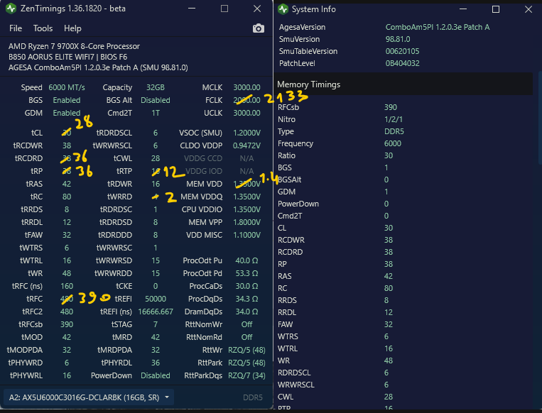

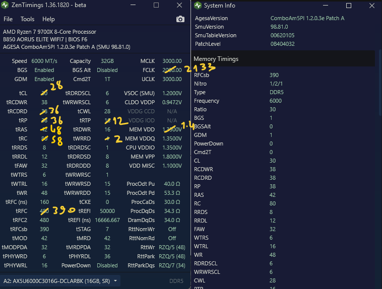

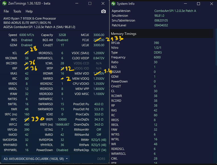

Bu şekil bir dene, yarın bilgi verirsin. Sıkıntı olur da açılmazsa şu anki olduğu gibi kalsın, hiç elleme. Yeterli gelir sana bu kadarı, bu son attığım da olursa daha iyi olur tabi, 30 dk test et OCCT CPU+RAM Large.
Dediğim gibi zararı yok sadece sıfırlamayı öğren ya da Q-Flash PLUS özelliğini kullanmayı öğren, arkadan BIOS yazma işlemi yani biliyorsun. Ya da CMOS Reset yapacaksın, arkadan power kablosu çek ya da power switch sıfır konumuna getir, sonrasında tornavida değdir CLR_MOS pinlerine, alttaki işaretlediğim sarı ok, 15 sn değdirmen yeterli o 2 pine. Sonrasında sistem açtığında sıfırlanacak BIOS.Valla size sonsuz güvenim varda denesem mi denemesem mi onu düşünüyorumyarın ola hayrola

Hocam cansınız. Vallahi yordum sizi, sistemimin limitlerini görmüş oldum. Kışın 200 30 bile deneyesim geldi 175 28 de crash yemeyinceEki Görüntüle 178308

Çok zor işlemler değil, imkan verdiği ölçüde uğraşabilirsin. Sadece oyun oynamak da bir yere kadar, arada açıp oynarsın BIOS ile de, sadece sıfırlama ya da BIOS yazma olayını öğren Q-Flash ile. Gigabyte.bin olarak isimlendirceksin FAT32 formatlı USB belleği ve ilgili porta takıp tuşa basacaksın I/O Panel'den arkada.Hocam cansınız. Vallahi yordum sizi, sistemimin limitlerini görmüş oldum. Kışın 200 30 bile deneyesim geldi 175 28 de crash yemeyince![]()
Clear MOS zaten öğrettim, o daha basit, elektrik varken metal obje ile çok dokunma sadece ne olur ne olmaz.
