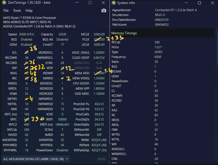

A-Die değil de M-Die çıkarsa zaten 390 denediğinde sistem asla açılmayacak, bu 2 yöntemden birine ihtiyaç duyacaksın. A-Die olmalı ama senin RAM. @xLeomessi

Problem olmaz, tRFC 390 yapma sebebin Latency düşüşü için, tREFI'yi de 65535 yapıp maxlaman lazım aslında ama RAM'lere üfleyen fan yok, oyunda vesaire 55 derece üzerine çıkıyorsa RAM belki hata verdirebilir, crash-mavi ekran yiyebilirsin. 65535 için 12 cm 1500 rpm civarı üfleyen fan olması daha sağlıklı olur, aksi takdirde 50K olarak kullan tREFI'yi. Sıcaklığa bağlı hata verir tREFI. tREFI=Refresh Interval kabaca DRAM hücreleri yenileme sıklığı, veriyi ne kadar hapsedeceği gibi düşün, çok hapsederse çok ısınır, hataya daha çok meyil verir. 50K güvenli bir değer.

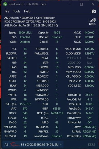

Bu ayarları denerken MCR ve PDM olarak bahsettiğim 2 ayar disable kalsın, stabilliğini test et, gerçekten stabilse eğer sonrasında birkaç gün öyle kullan, sonra Auto çek bu 2 ayarı. Ayda 1-2 kez yine trainlettir ama, MSI şu anda öyle yapıyor.
@xLeomessi Eğer A-Die ise RAM'lerin 390 tRFC'den anlayacaksın onu, ilk olarak onu dene yarın, sistem açılırsa A'dır, sonrasında BIOS gir, tRP 36 yazmıştım sana, onu da 32 dene istersen, tCL+4 şeklinde genelde kullanılır, CL 28 olacak sende, tRP 32 olsun, A-Die 32 açar çoğunlukla, test edeceksin bunları genel anlamda. tRCDRD 36 tRP 32 şeklinde denersin, primary-birincil zamanlar için, CL28 tRAS 48 tRC 58 yeterli. 1.4 VDD de yeterli gelmesi gerekli. 2133 FCLK için şanssız değilsen stabil olmalı o da, eğer olmazsa oyunda stutter-donma-crash yapar, VDDG CCD, VDDG IOD değerlerini 1050 mV ver ikisini de, ekstra bunu denersin böyle bir şey fark edersen. ASUS board şu anda 1050 mV veriyor ikisini, MSI 900-950 mV veriyor, bu sebepten ötürü silikon iyi değilse 2133 açamayabilirsin, şans o kısım. 1050 mV vererek ASUS sorunu kökten çözmüş bu hususta. Son olarak aktaracaklarım bu kadar, gerisi sende.

Fazla detaylı anlattım, instabilite olursa bunları denersin. Şanslıysan tekte olur, şanssızsan zaten şu anki halini kullan problem olmaz. İlk tRFC 390 kısmını aradan çıkart, eğer sistem açılırsa BIOS gir, sonrasında tRP 32 yaparsın tRCD 36 bırakırsın. Diğerleri zaten tablodaki gibi uygularsın aynı şekilde. 390 açılmazsa, M-Die çıkarsa, M-Die 32'yi de açamaz tRP için, onu mecbur 36 bırakacaksın.
Ama A-Die biliyorum senin kiti ben. Çok şanssız değilsen tekte hallolur bence. tRTP 12 belki biraz riskli olabilir ama çok sanmam, 16 açıyor seninki şu anda, tRDRDSCL ve tWRWRSCL 6-6 bıraktırdım, 4-4 her kit açamıyor o da gereksiz risk olur, tWTRL 16 tWTRS 6 bıraktım, tWTRS 4 deneyebilirsin ekstra aklında olsun, bunları tek tek denersin, yarın olumlu-pozitif geçerse senin için. tRP 32'yi A-Die olduğundan eminsen yap, yoksa mavi ekran yersin.
M-Die açamaz tRP 32 ve tRFC 390'ı. tRCD 36'yı açabilmesi gerekli şanssız değilsen. ve CL 28 için 1.4 VDD yetmeli, yetmezse hata verirse 1.42 VDD yaparsın, olur biter. Deneme-yanılma işte, ilk tRFC'den emin ol, sonra bu dediğim gibi dene o tabloyu. BIOS Flashback ve Clear CMOS ile kurtarırsın sistemi en kötü, bir zararı yok dediğim gibi, yöntem bu, bilmen gerekenler de bu kadarı fazla bile. @xLeomessi
Eğer şanslıysan tekte başaracağın tablo bu. Olmazsa şu anki hali zaten iyi, böyle kullan. 2 yöntem var elinde, sistemi kurtarman için, zararı yok bu işlemlerin. VDD 1.4 ya da 1.42 yaparsın fark etmez o kısım. Zaten high voltaj mod açmadan 1.43 üstü verdirmiyor bu kartlar. O modu açarsan 2.07 verebiliyorsun sonra RAM IC ölüyor, içindeki çiplerden biri cortluyor, bir daha açılmaz sistem. Öyle bir risk var.
1.75 üstü ben çok vermedim, gerek yok günlük kullanımda. 6400 c26 için 1.73-74 gerekiyor bende.
Gigabyte gerçi kendine has BIOS'u var, high voltaj açsan bile 1.65 üstü falan verdirmiyor sanırım, senin güvenliğini ön planda tutuyor @xLeomessi
ZenTimings 1.45 VDDIO, 1.65 VDD üstünü okumuyor. Günlük olarak da bu değerlerin üstüne gerek yok çünkü ev kullanıcı için.
