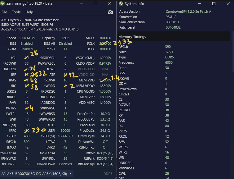

tRFC 390'lı tabloyu dene, olmazsa bırak dediğim gibi, şu anki hali gayet iyi. İlk tRFC 390 dene, A-Die olduğu netleşirse BIOS gir, o tablodaki kalan kısımları da değiş, tRP 32 yaparsın ekstra A-Die 32 açar yüksek ihtimalle, CL28 için VDD 1.4 yapacaksın sadece, tabloda görünüyor. FCLK 2133 deneyebilirsin, şanssızsan bu stabil olmaz, VDDG 1050 mV yapman lazım IOD-CCD.

@Ayhan Dönmez Hocam interntten kontrol ettim ramin kodunu yazdım anakarta a die yazıyor. Kesin midir?
Dene istersen, A diye biliyorum senin kiti, tRFC 390'lı tabloyu dene olduğu gibi, eğer sıkıntı çıkarsa şu anki olduğu gibi kullan. Yine SS atarsan bakarım.
Böyle dene, tekrar SS atarsın. Olmazsa şu anki haliyle kullan. @xLeomessi
MCR-PDM ayarlarını disable çek denerken, sonrasında Auto alırsın 1-2 gün kullan öyle. Boot etmezse eski haline dönersin dediğim gibi, A-Die ise yüksek ihtimal problem olmaz gibi.

Stabil olmayabilir, -28 fazla agresif kaçmış olabilir, o da yapar. -20 dene önce, bu 2 ayarı da disable bırak, -25 denersin bir sıkıntı olmazsa. Bazen Undervolt ve RAM ikisi de agresif olduğunda yapabilir. Testmem5 ile test et istersen birkaç saat bir de, Github'dan indirebilirsin.
@xLeomessi CL28 denemiş miydin 1.4 VDD ile, tRFC kaçtı? Güncel ZenTimings de paylaş istersen ama dediğine göre training süresi çok kısa, bu Memory Context ve Power Down bir müddet disable kullan.
@xLeomessi SoC voltage manuel mode diyip 1.25 yap bir de istersen, o da sınırda kalırsa yapabilir. 1.2 de aslında yetmeli ama senin işlemcinin kapasitesini tam bilmiyoruz.
Stabil olmayabilir, -28 fazla agresif kaçmış olabilir, o da yapar. -20 dene önce, bu 2 ayarı da disable bırak, -25 denersin bir sıkıntı olmazsa. Bazen Undervolt ve RAM ikisi de agresif olduğunda yapabilir. TestMem5 ile test et istersen birkaç saat bir de, GitHub'dan indirebilirsin.
@xLeomessi SoC voltage manuel mode deyip 1.25 yap bir de istersen, o da sınırda kalırsa yapabilir. 1.2 de aslında yetmeli ama senin işlemcinin kapasitesini tam bilmiyoruz.
-25 yapmıştık hocam en son. CL28 denemedim bunlardan dolayı, BIOS girebilsem halledeceğimde giremiyorum. Normal bilgisayar içerisinde bir problem yaşamıyorum fakat su BIOS girme olayını çözemedim.
Anakart BIOS sürümü ile alakalı falan olabilir belki, Fast Boot kapattın mı, bir de bu 2 ayar disable edip denemen lazım bir müddet, SoC voltaj manuel 1.25 olarak değiştirirsin bir de. BIOS giremiyorsan ya anlattığım gibi sıfırla tekrar bu dediklerimi yap CL28 olarak, ya da arkadan Gigabyte.bin olarak BIOS yazdırt tuş ile.
Fast Boot yüzünden giremiyor olabilirsin belki, BIOS girememe sebebini tam anlayamadım, Fast Boot hep kapalı kullanırım o yüzden. @xLeomessi
Bence o dediğim 2 pinden anlattığım gibi sıfırla zaten basit bir işlem, sonrasında CL28 olarak uygula RAM+PBO'yu, PBO için +100/-20 dene önce, sonra -25 yaparsın olmazsa. -20 üzeri bazen instabilite yaratıyor birkaç core'da. 8 çekirdek var sonuçta, hepsi stabil olması lazım.
