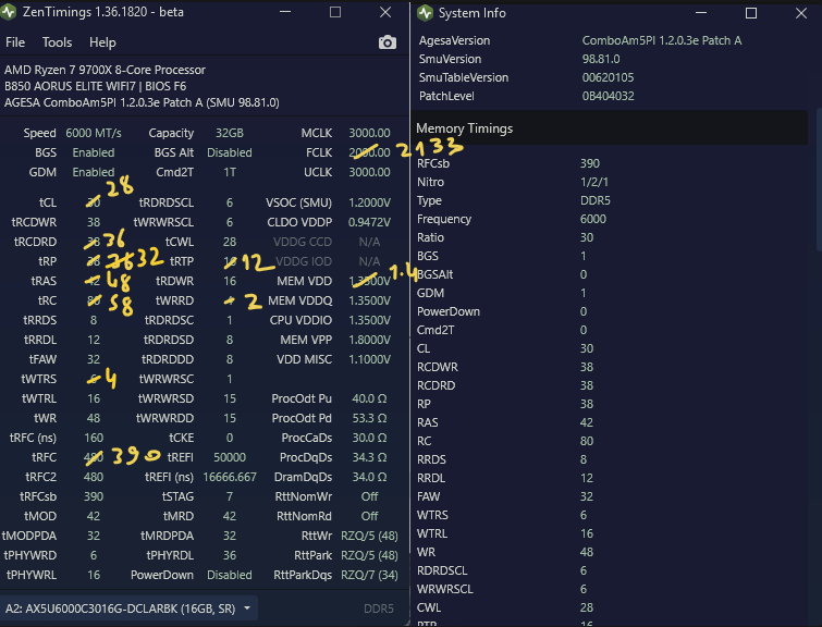

Şu haliyle bir dene istersen, Nitro kısmı da dahil, zaten sıfırlamayı öğrendin, en kötü tekrar sıfırlayıp eski haline dönderirsin CL30 olarak kullandığın @xLeomessi PBO için +200/-20 bırak şimdilik, MCR-PDM ve Fast Boot disable kullan. Eğer stabilsen MCR-PDM sonra Auto açarsın, Fast Boot hiç bulaşma ama, bu tarz sıkıntıları yapar.
Tamam hocam deniycem hepsini simdi. Önce expo açıp resledim. Şimdi bu attığınız görseli yazmam yeterli mi? Birde nitro yapicam sanırım.

Evet, Nitro 1-2-1 Robust Train-Enable RX-TX Burst- 8x 8x yap o kısmı önceki gibi. Bu tablodakileri birebir yaz. Sonrasında Memory Context-Power down ve Fast Boot kapat. İntegrated Graphics kapat. SoC voltaj 1.25 yap manuel olarak. Bu kadarı yeterli. Bir de PBO-Advanced PBO Limits-Motherboard Scaler-Auto kalabilir, Boost Clock Override +100 Curve Optimizer -20 bırak. 1 kere trainlesin, sonra restart at bir daha trainlesin, testmem5 programı atayım sana Github'dan, 1usmus profili ile test et 1 saat. @xLeomessi
Yanda HWiNFO açık bırak, değerleri SS atarsın kendin de takip edersin, RAM ve CPU IOD Hotspot sıcaklıkları önemli.

Bunu kullanabilirsin test için, Testmem5'i de atayım, bir kere hata veriyor Testmem5, PC restart attıktan sonra test edeceksin 1 defalığa mahsus. 1usmus profil seçmen lazım bir de config kısmından. @xLeomessi RAM Test için.

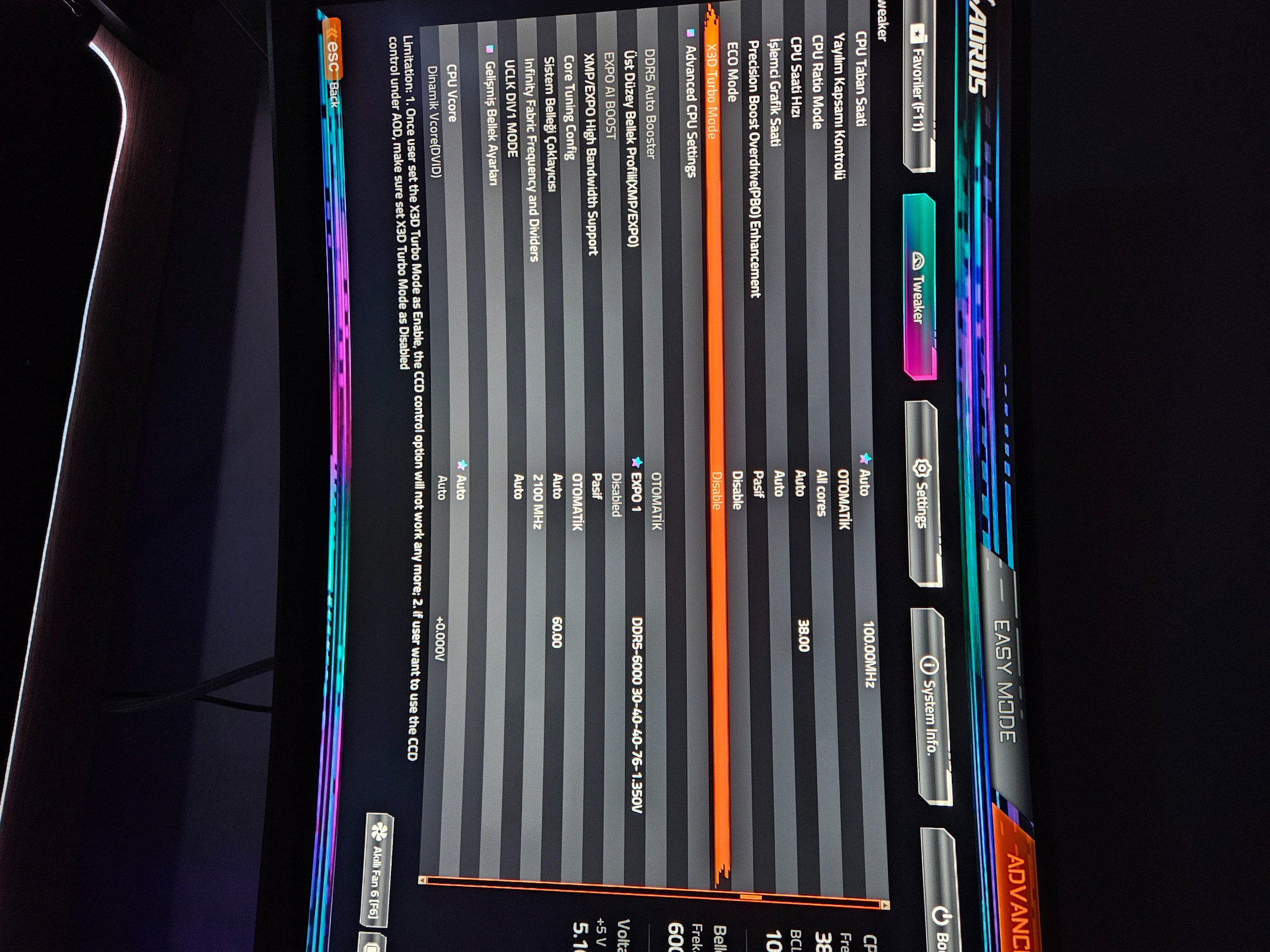

Hocam fclk ve voltaj kısmını nerden yapicam.
O yine EXPO açılan kısımdan olması lazım, 1.4 VDD 1.35 VDDQ- 1.35 VDDIO yeterli 6000 c28 için. DRAM Timings kısmından geri gel, yukarısında ya da aşağısındadır, arayarak bulursun. FCLK 2100 yap öyle dursun, sadece MEM VDD 1.4 yap CL28 için.
Fclk buldum galiba ama voltajı çözemedim.
    243,3 KB · Görüntüleme: 79
Gigabyte BIOS'u diğer firmalardan farklı, alışık değilsen zor. Her şey diğer eş anlamlı adıyla yazılıyor. FCLK=Infinity Fabric mesela, ASUS-MSI da böyle değil. 2100 kalsın o, Bu kısımdan aşağı in orada yazmıyor mu EXPO'nun 1.35v olarak atadığı voltajlar, 1.35 VDD 1.35 VDDQ 1.35 VDDIO yazması lazım, sen sadece 1.4 DRAM Voltaj-MEM VDD şeklinde değişceksin tek değeri.
