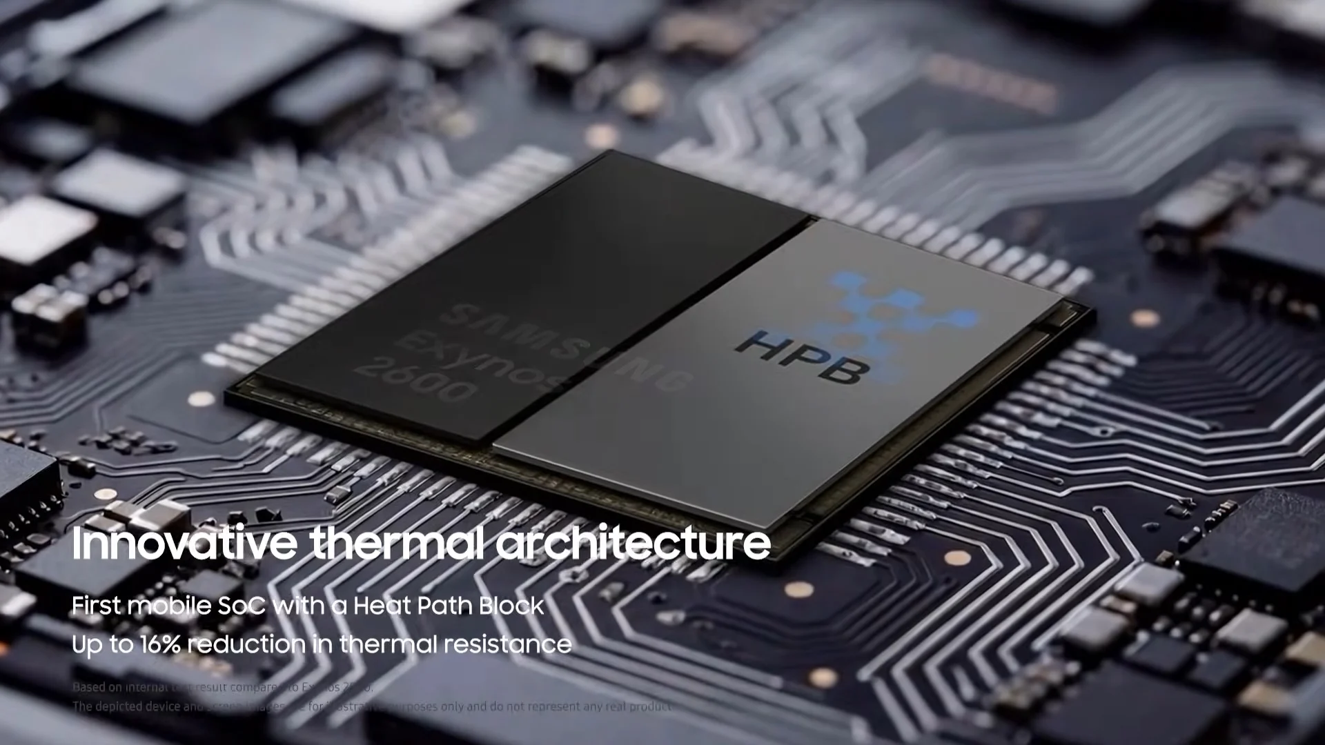

Exynos 2600 bazı konularda iyi olsa da hala birçok konuda geride. Samsung kendisi ilk defa bir telefon işlemcisinde IHS kullandı, normalde POP metoduyla işlemci RAM üstüne lehimlenir. Burada ise işlemcisinin ısınan yarısına ısı dağıtıcı yerleştirilmiş, RAM'da M serilerinde olduğu gibi işlemcinin yanına yerleştirilmiş.
Benchmarklara baktığımız zaman rakiplerine ciddi anlamda yaklaşabiliyor ancak garip işlemci yapısı dolayısıyla bu yönetmesi ve kullanması çok zor. Rakiplerinin çoğunda artık en azından 2 süper çekirdek olurken Exynos'da hala tek süper çekirdek var.
Bununla beraber Samsung'un güç yönetimi çok kısıtlı, Qualcomm'lar kadar efektif yönetemiyor. Qualcomm işlemciler az ısınan cihaza az, çok ısınan cihaza ısındığı kadar throttle yaparken ve soğuduysa geri frekansları yükseltirken Samsung belli ve düşük değerde kısıp kalıyor, üstüne de soğusa da cihaz o durumunu ciddi anlamda koruyor. Samsung'un yazılımının ciddi iyileştirilmesi gerekli.
Kendi GPU'su Exynos 2600'ün çok büyük ve teorik performansı yüksek. Ancak işlemcide bu GPU'yu besleyebilecek tampon bellek veya direkt hızlı RAM yok. Sürücü desteği de yetersiz.
Onun haricinde CPU ve GPU'da yakalasa diğer alanlarda yakalayamıyor. Kamera sinyal motoru Qualcomm'un hem karanlıkta daha fazla detay çıkarıyor hem de pil ömrü video/fotoğraf sırasında çok daha iyi pil ömrü sunuyor cihaza. Qualcomm'un modemleri de aynı şekilde fersah fersah iyi, hem çekim gücü hem de pil tüketimi açısından. Zaten Qualcomm'un eline kimse şu anda su dökemez. Exynos 2600'ün 5G modemi harici olduğunu da hatırlatmak isterim.
