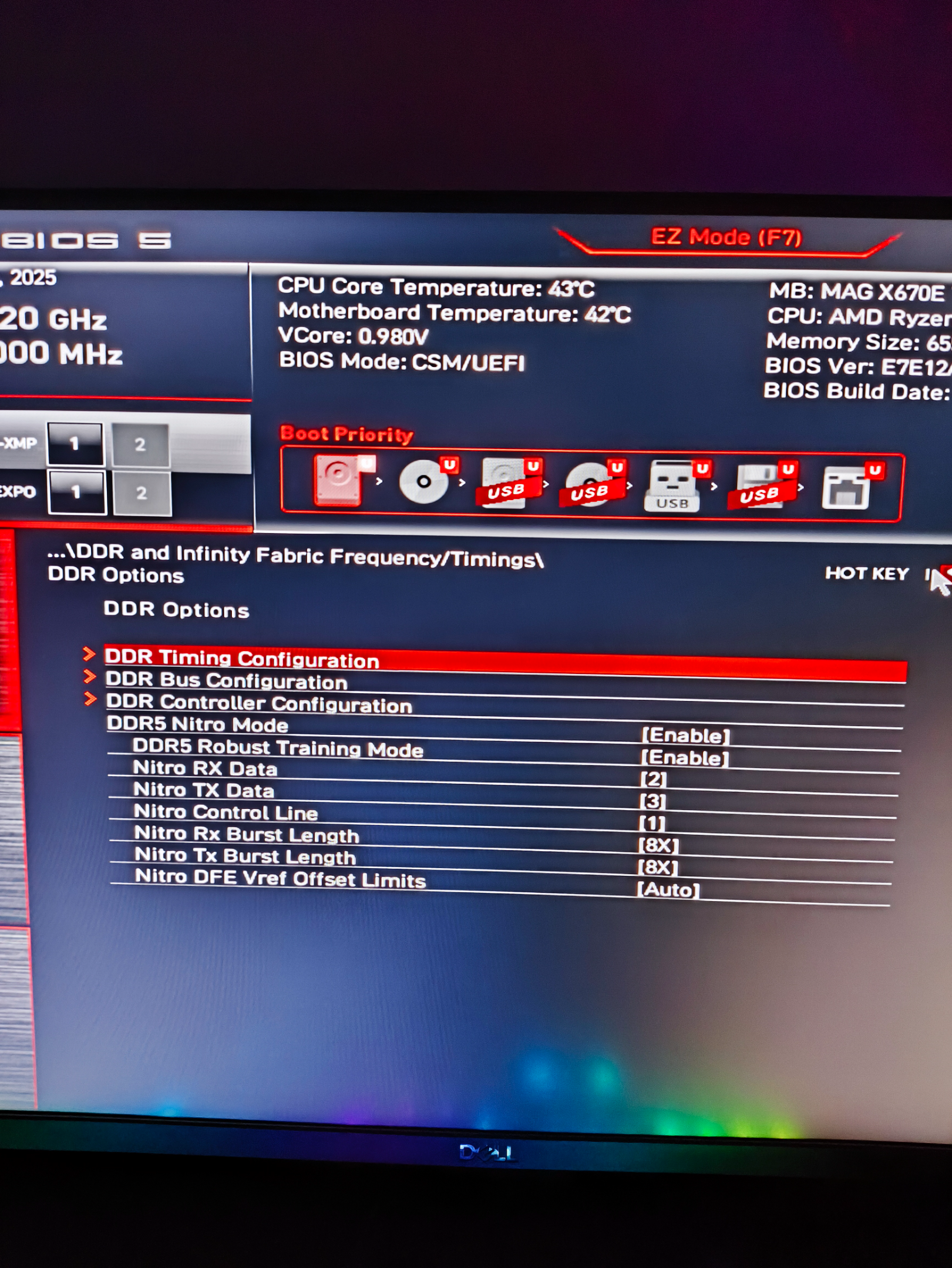

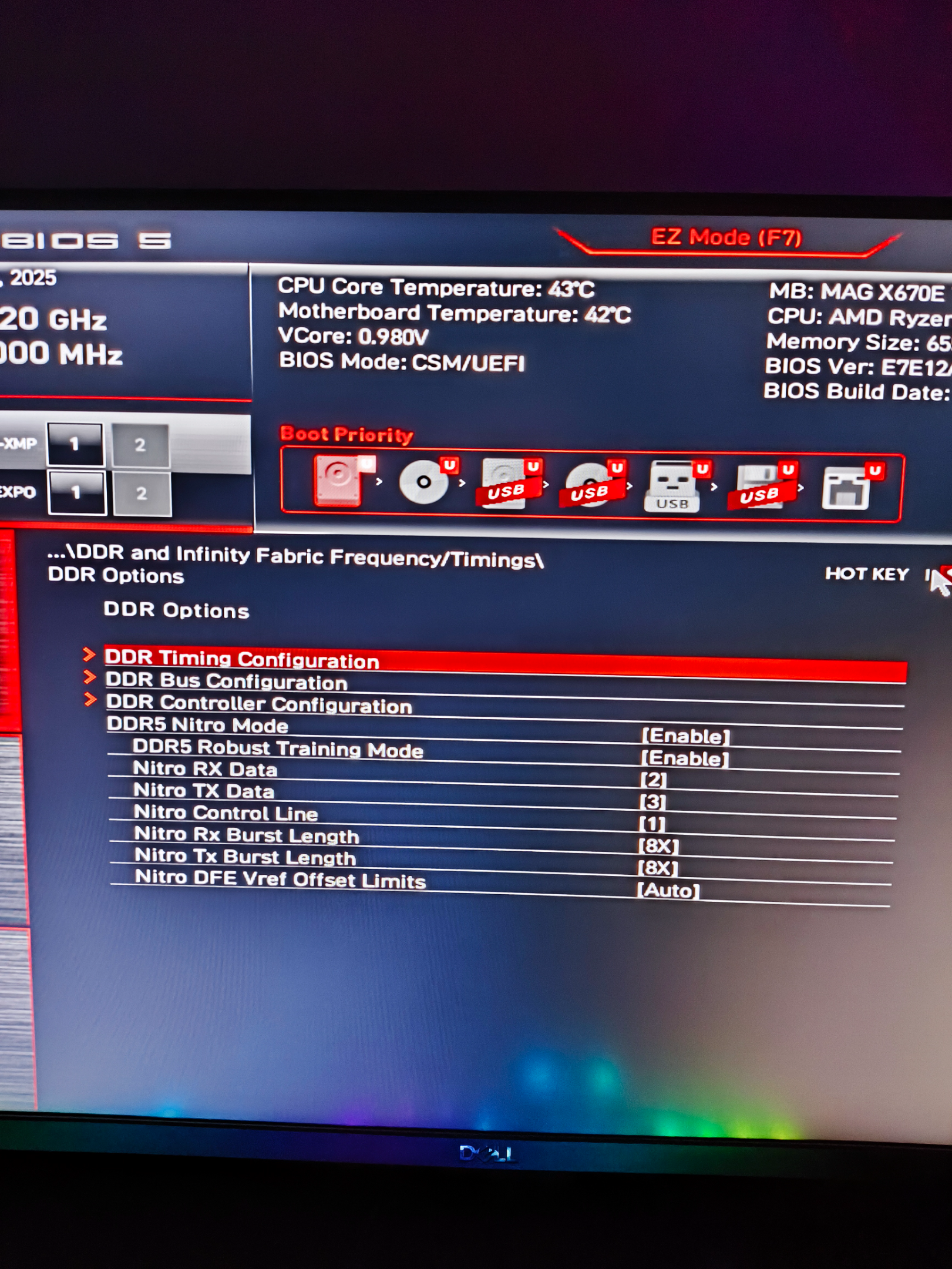

BIOS içerisinden ek olarak Advanced-AMD Overclock-DDR Options-Nitro Settings-Nitro Enabled deyip
Nitro-Enable Robust-Enable RX-2 Tx-3 Control-1 RX-Tx Burst-8X 8X uygula, save&exit yaptıktan sonra şu program ile teste alacaksın:

Hocam, bu şekilde yaptım fakat sistem açılmadı; RAM ışığı sarı yanıyor, başlamıyor. Anakart, ne yapmalıyım? Yanlış bir şey mi yaptım?

Nitro ayarları yapacaksın, Nitro lokasyonu ve uygulaman gereken ayarları verdim, Advanced- AMD overclock içinde.

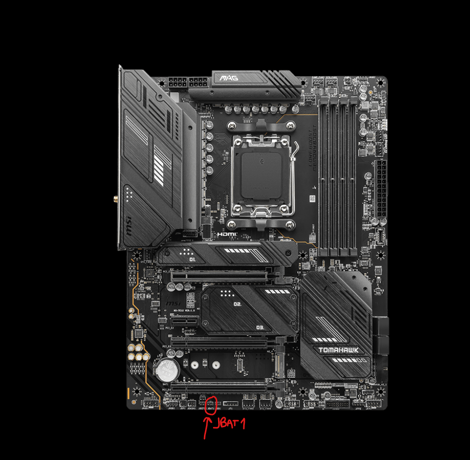

@EfsaneT, bir müddet bekle, yaklaşık 5 dakika; RAM training yapıyor. Eğer açılmazsa, 5 dakika sonunda restart atıp bir 5 dakika daha bekle. Yine açılmaz ise, yeteri kadar bekledikten sonra JBAT1 pinleri arasına 15 saniye yıldız tornavida dokun (PC kapalıyken). Bu işlem BIOS’u sıfırlayacak. Sonra dediğim ayarlar + Nebi’nin benim dediklerim haricindeki kalan ayarlarını girmen lazım. İstisnaları tek tek madde şeklinde söyledim.
@EfsaneT
Buradaki 2 adet yan yana duran JBAT1 pinine 15 saniye yıldız tornavida dokun. Sonrasında sistemi aç; sıfırlanmış şekilde karşına gelecek. Sonra, sil baştan dediğim şeylere tek tek dikkat ederek + Nebi’nin ayarlarını geçir. Dediklerime dikkat ederek tekrar altını çiziyorum.
5 dakika kadar bekle; açılmaz ise restart çekip bir 5 dakika daha bekle. Yine açılmaz ise, yapman gerekenleri adım adım anlattım.

@EfsaneT
Buradaki 2 adet yan yana duran JBAT1 pinine 15 saniye yıldız tornavida dokun. Sonrasında sistemi aç; sıfırlanmış şekilde karşına gelecek. Sonra, sil baştan dediğim şeylere tek tek dikkat ederek + Nebi'nin ayarlarını geçir. Dediklerime dikkat ederek tekrar altını çiziyorum.

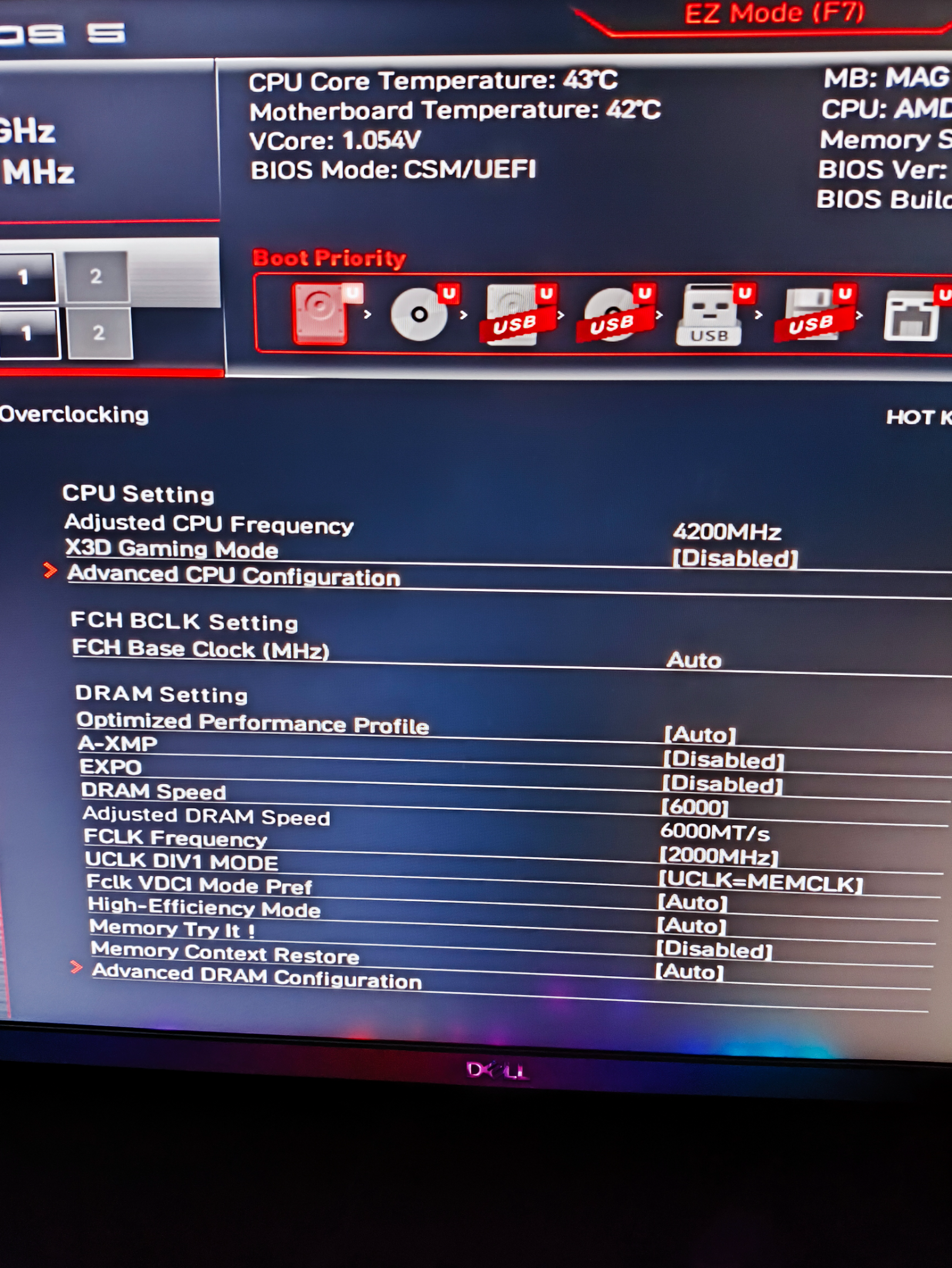

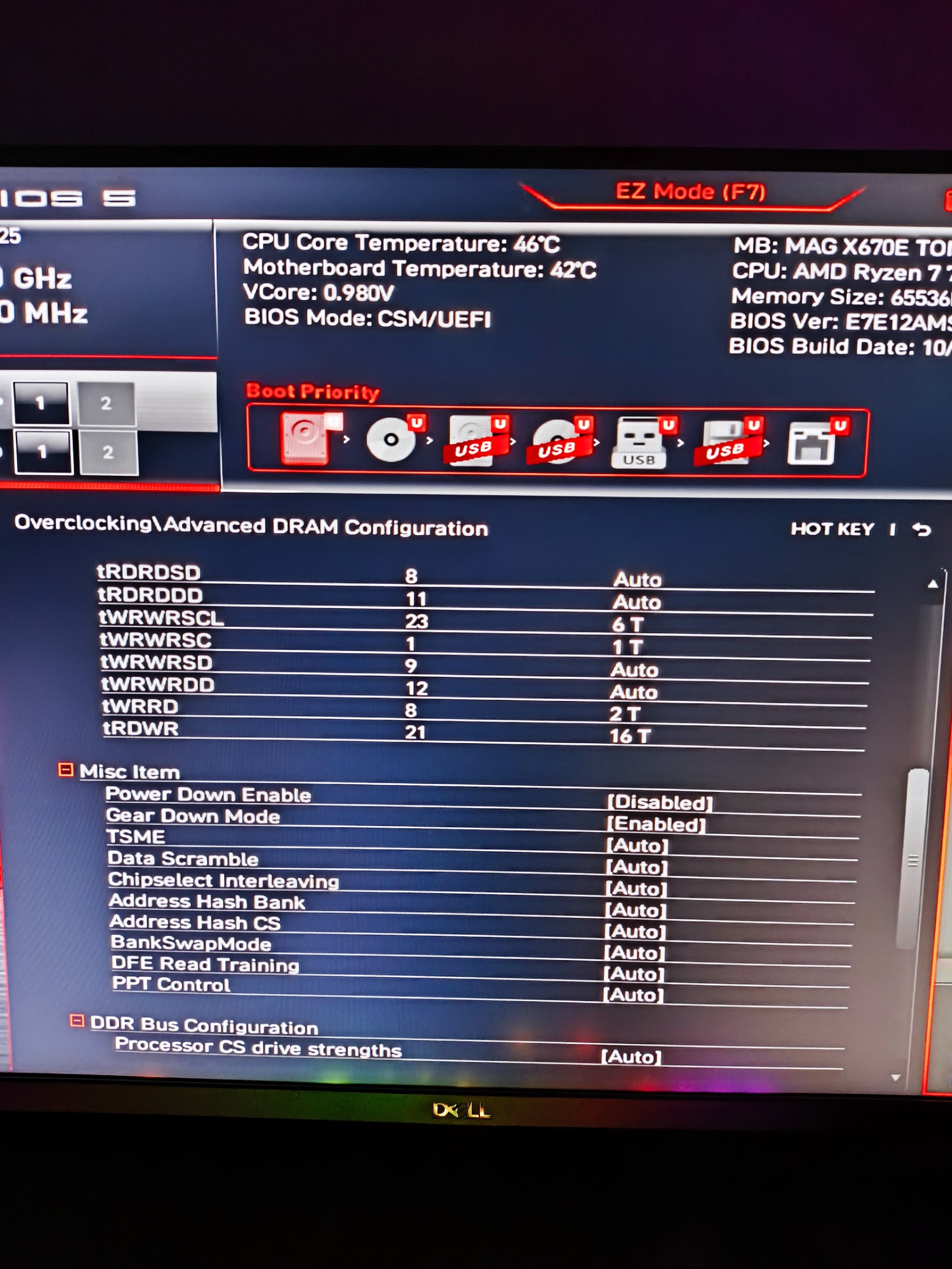

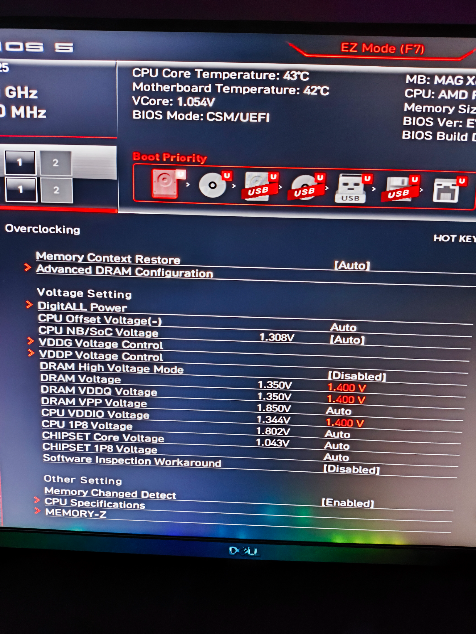

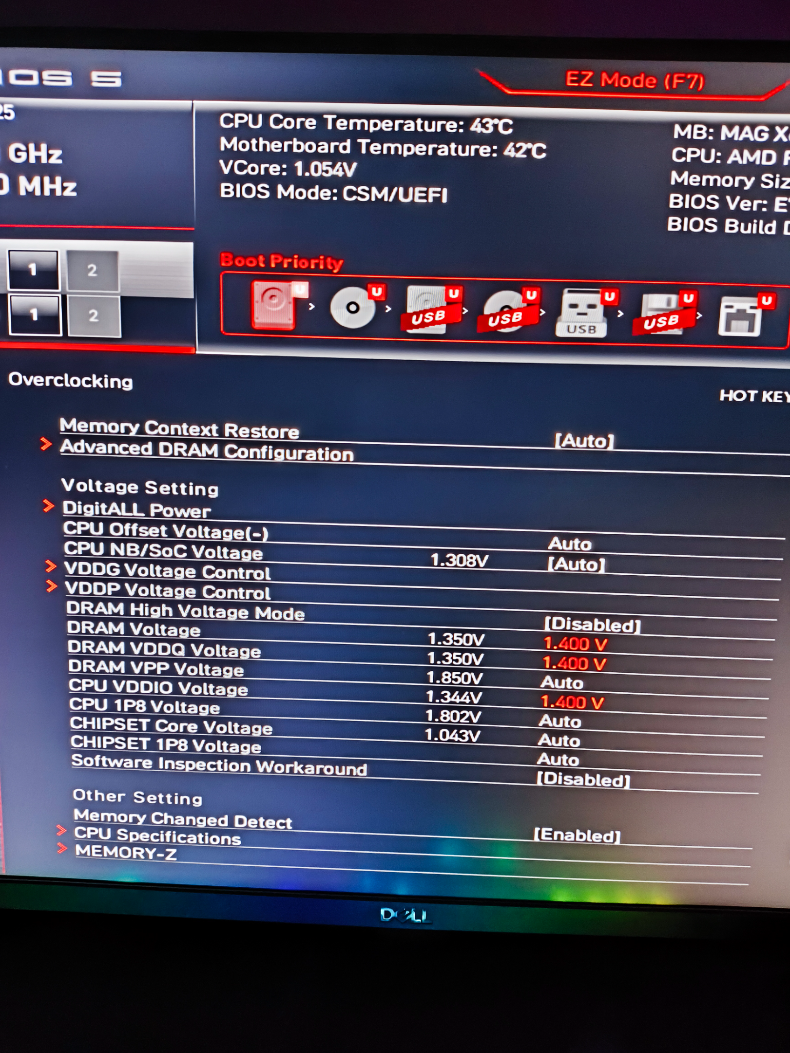

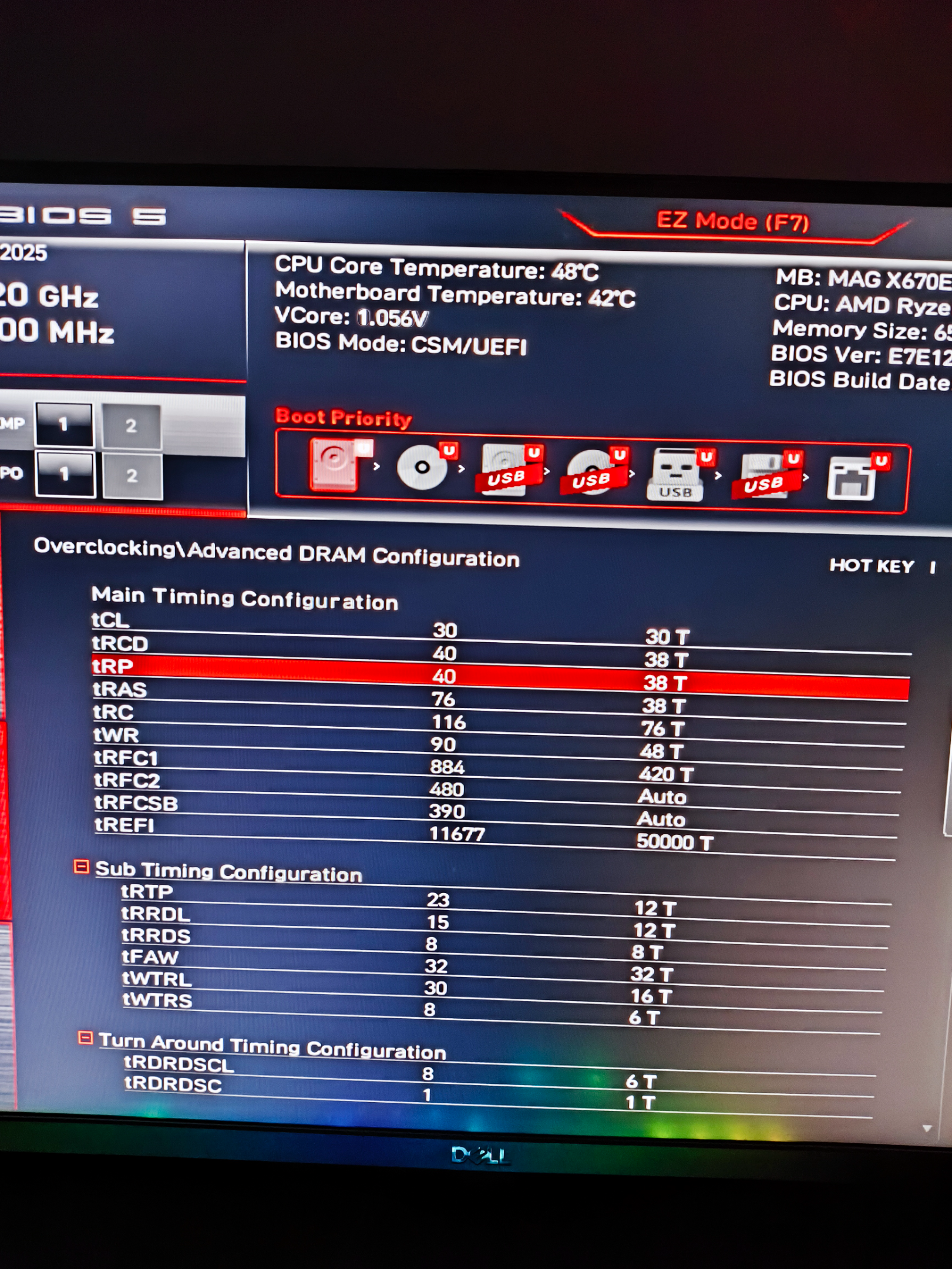

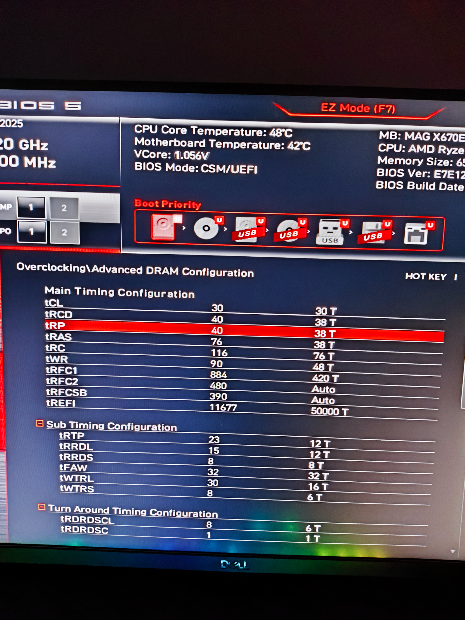

Yaptıklarım bunlar bir yanlış var mı, sistem hala açılmıyor çünkü.

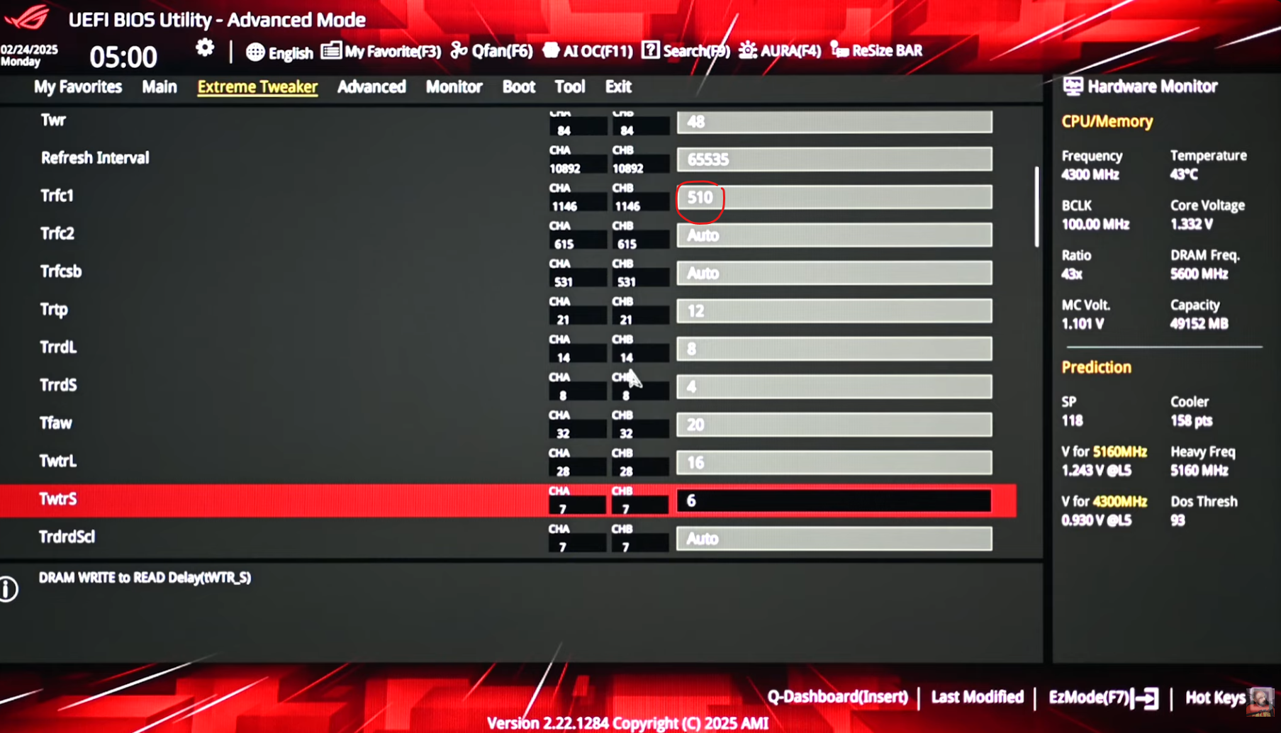

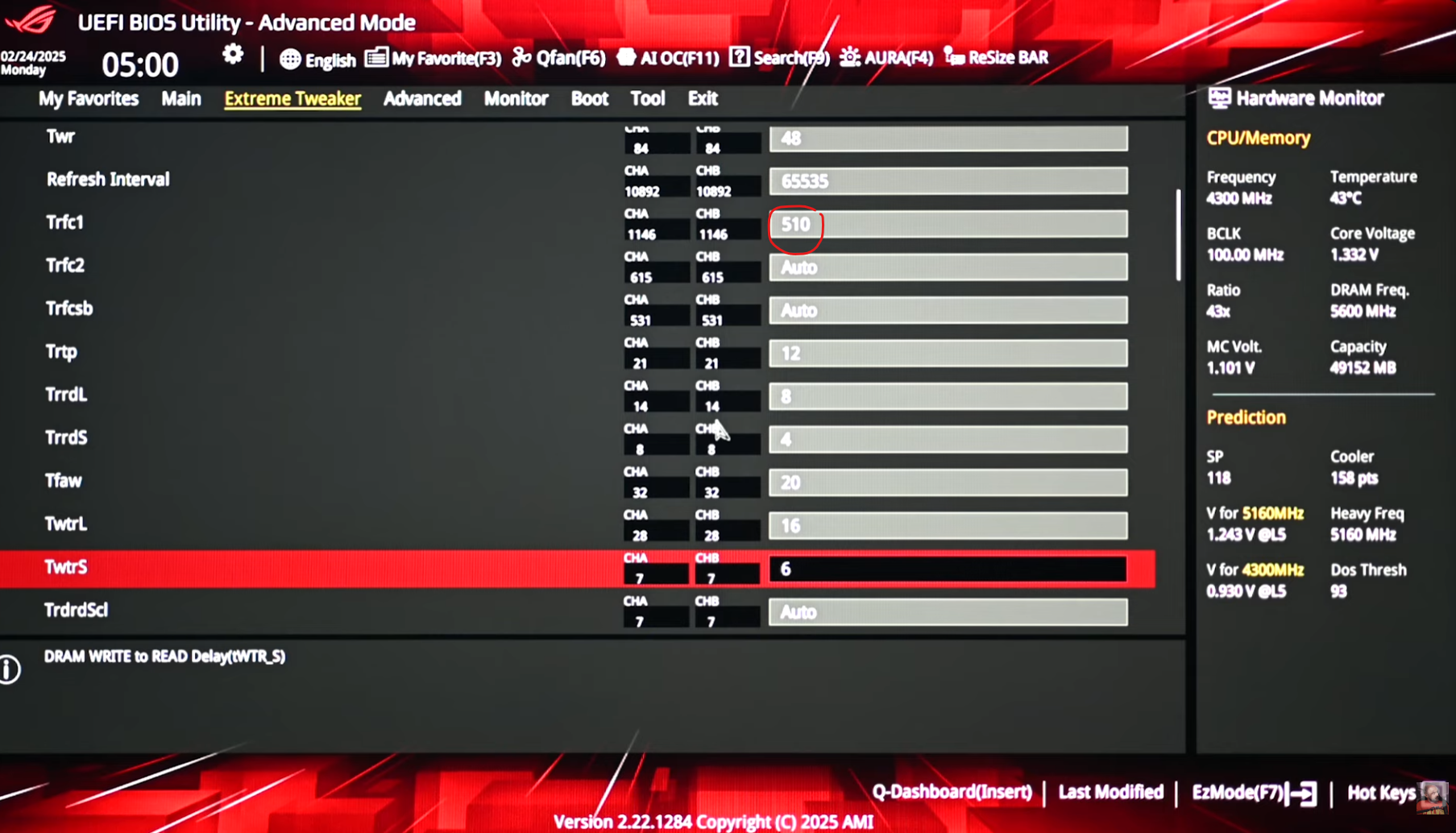

@EfsaneT Evet yanlış var, tRFC değerini 420 yazmışsın. 510 olacaktı, Nebi 420 mi yazmış?
@EfsaneT tRFC 510 yazmadığın için açılmadı. Videoda 510 yazmış, 420 açamazsın M-Die'dir sendeki.
@EfsaneT 5 dakikadır açılmıyorsa PC’yi kapat, PSU şalterini 0 konuma al, JBAT1 pinleri arasına 15 saniye yıldız tornavida dokun. Sonra sistemi geri aç, bu ayarları baştan eksiksiz gir. tRFC 420 değil, 510 olacak; şu anda açılmama sebebi bu.
@EfsaneT 5 dakikadır açılmıyorsa PC'yi kapat, PSU şalterini 0 konuma al, JBAT1 pinleri arasına 15 saniye yıldız tornavida dokun. Sonra sistemi geri aç, bu ayarları baştan eksiksiz gir. tRFC 420 değil, 510 olacak; şu anda açılmama sebebi bu.
Tamam, dediğini yaptım. Şu an açıldı, BIOS sıfırlanmış. Ayarları aynı yapıyorum; sadece o dediğini 420 değil, 510 yapıyorum. Tamamdır.

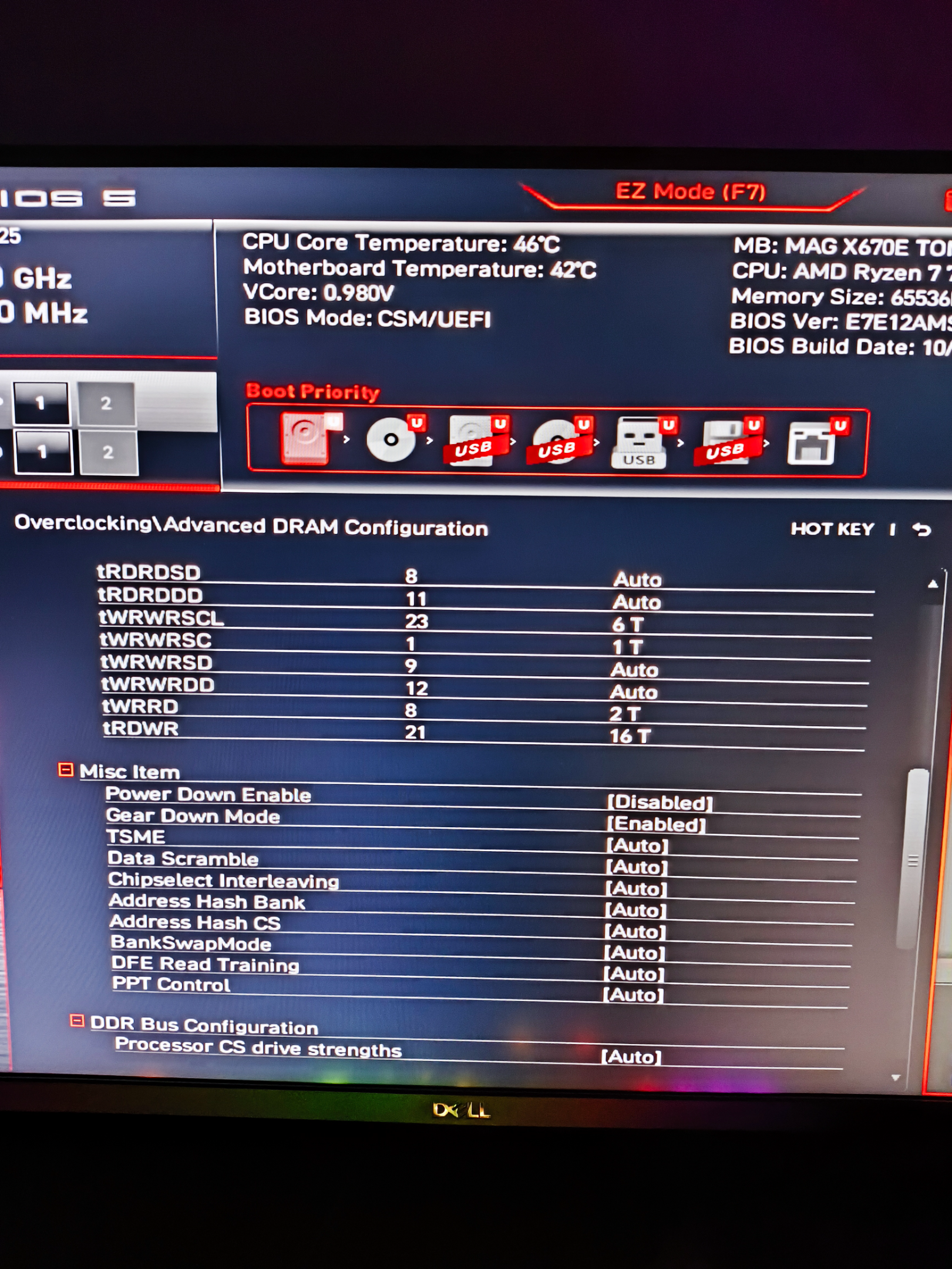

Enabled yap. Power Down Mode ise disabled yerine oto kalsın; seninki eski çipset, problem çıkabilir.
Gear Down + Power Down ikisi de oto kalabilir, ya da elleme onlara.

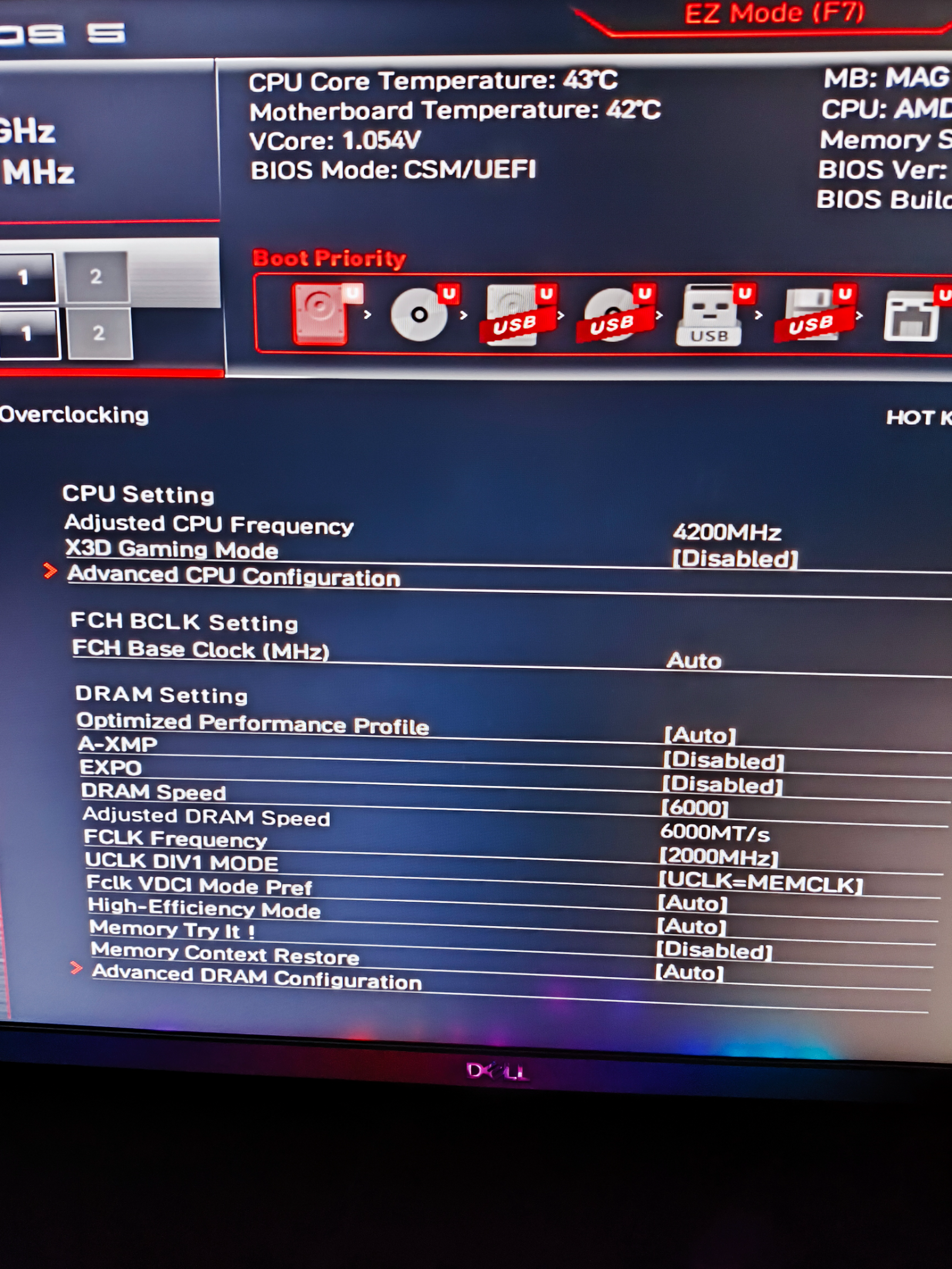

iGPU’yu kapatmamışsın. Advanced–NB Configuration içinde olabilir; Integrated Graphics bu önemli bir adım. Bu ayarı bulup kapatman gerekiyor. Ekstra olarak F9 Search kısayolu ile aratıp kapat.

Gear down ve Power down Auto kalsın o ikisine elleme. VDDP 1.15 yap ekstra onu da göremedim.
Tamam o ikisini Auto da bıraktım. VDDG ye bir şey yapıyor muyum? Diğerlerini yaptım.
VDDG CCD ve IOD’u 1.05 yap, VDDP’yi 1.15 yap. SoC’u otomatik bırak; otosu 1.3 sende, ellemene gerek yok. iGPU’yu kapat. Bunları yapıp SS gönder bakalım.
