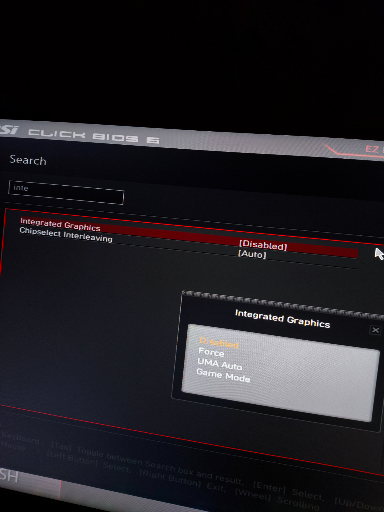

@EfsaneT SoC voltajı zaten 1.3'te, o yüzden oto kalsın. VDDP voltajını bulup 1.15 olarak değiştir. Sonrasında VDD-VDDQ-VDDIO olmak üzere 3 tane EXPO voltajını bulup 1.35 yerine 1.4 uygula. Ve en önemlisi, iGPU–Integrated Graphics'i kapatacaksın. Search kısmında F9 kısayol tuşu olmalı, onunla aratıp bunu da kapat. İşlemler bunlar. Bir de Nitro kısmı var; onun da lokasyonunu ve nasıl ayarlaman gerektiğini söyleyeceğim. Sonrasında atacağım program ile 1–1.5 saat test et. HWiNFO adlı yazılımı indir, sensörler kısmından sıcaklıkları takip et. SS gönderirsin.

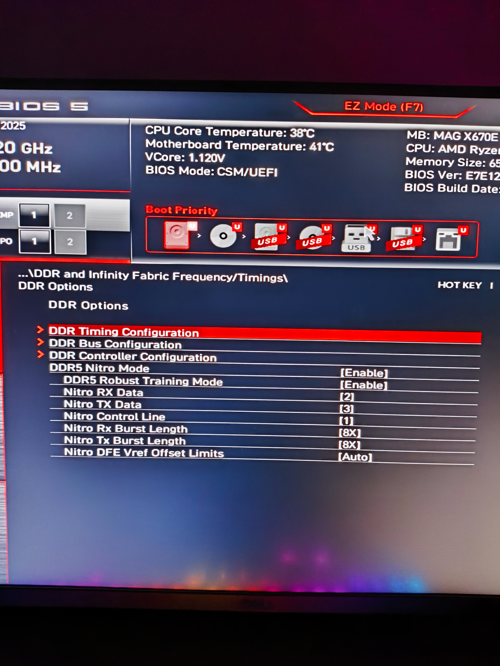

BIOS içerisinden ek olarak Advanced-AMD Overclock-DDR Options-Nitro Settings-Nitro Enabled deyip
Nitro-Enable Robust-Enable RX-2 Tx-3 Control-1 RX-Tx Burst-8X 8X uygula, save&exit yaptıktan sonra şu program ile teste alacaksın:

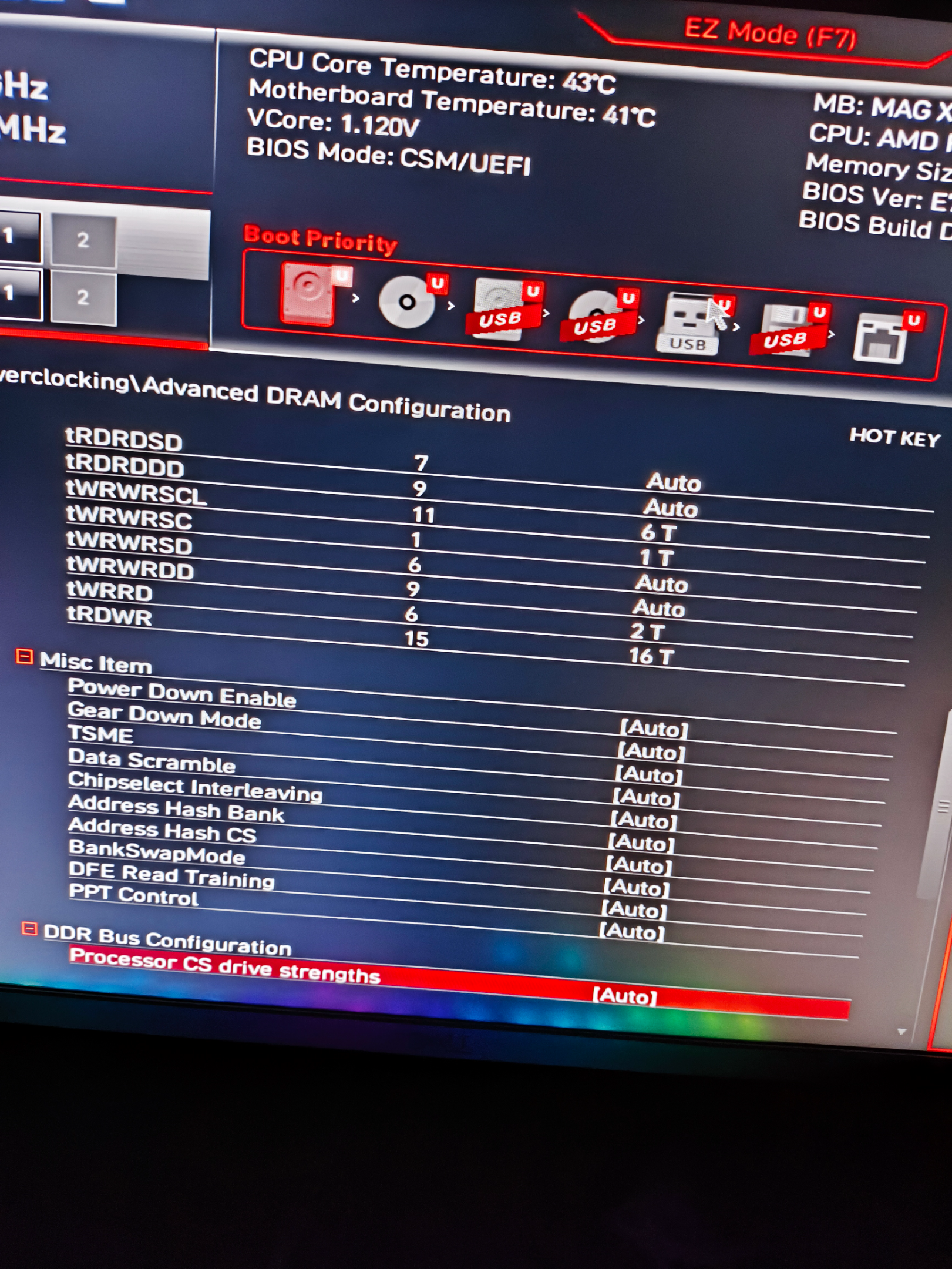

Enabled yap. Power Down Mode ise disabled yerine oto kalsın; seninki eski çipset, problem çıkabilir.
Gear Down + Power Down ikisi de oto kalabilir, ya da elleme onlara.

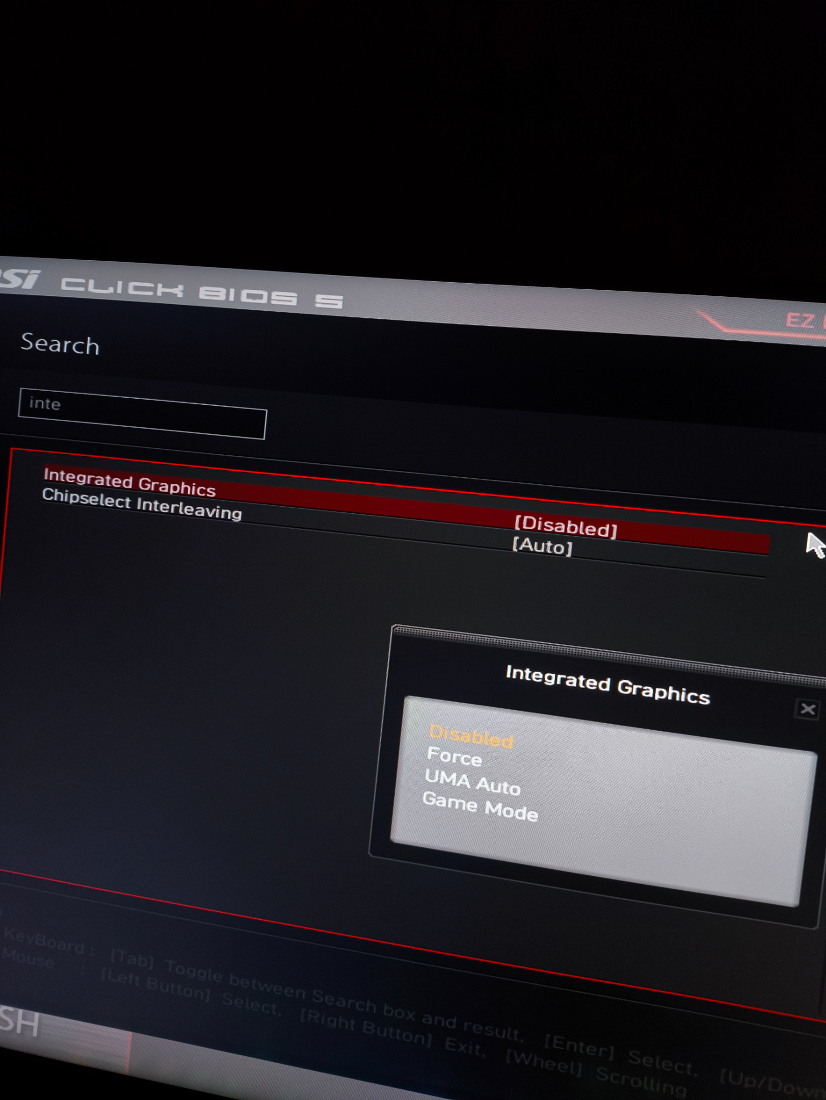

iGPU’yu kapatmamışsın. Advanced–NB Configuration içinde olabilir; Integrated Graphics bu önemli bir adım. Bu ayarı bulup kapatman gerekiyor. Ekstra olarak F9 Search kısayolu ile aratıp kapat.

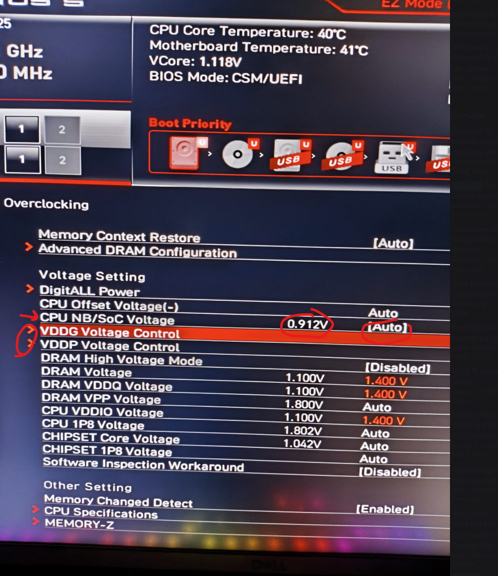

@EfsaneT

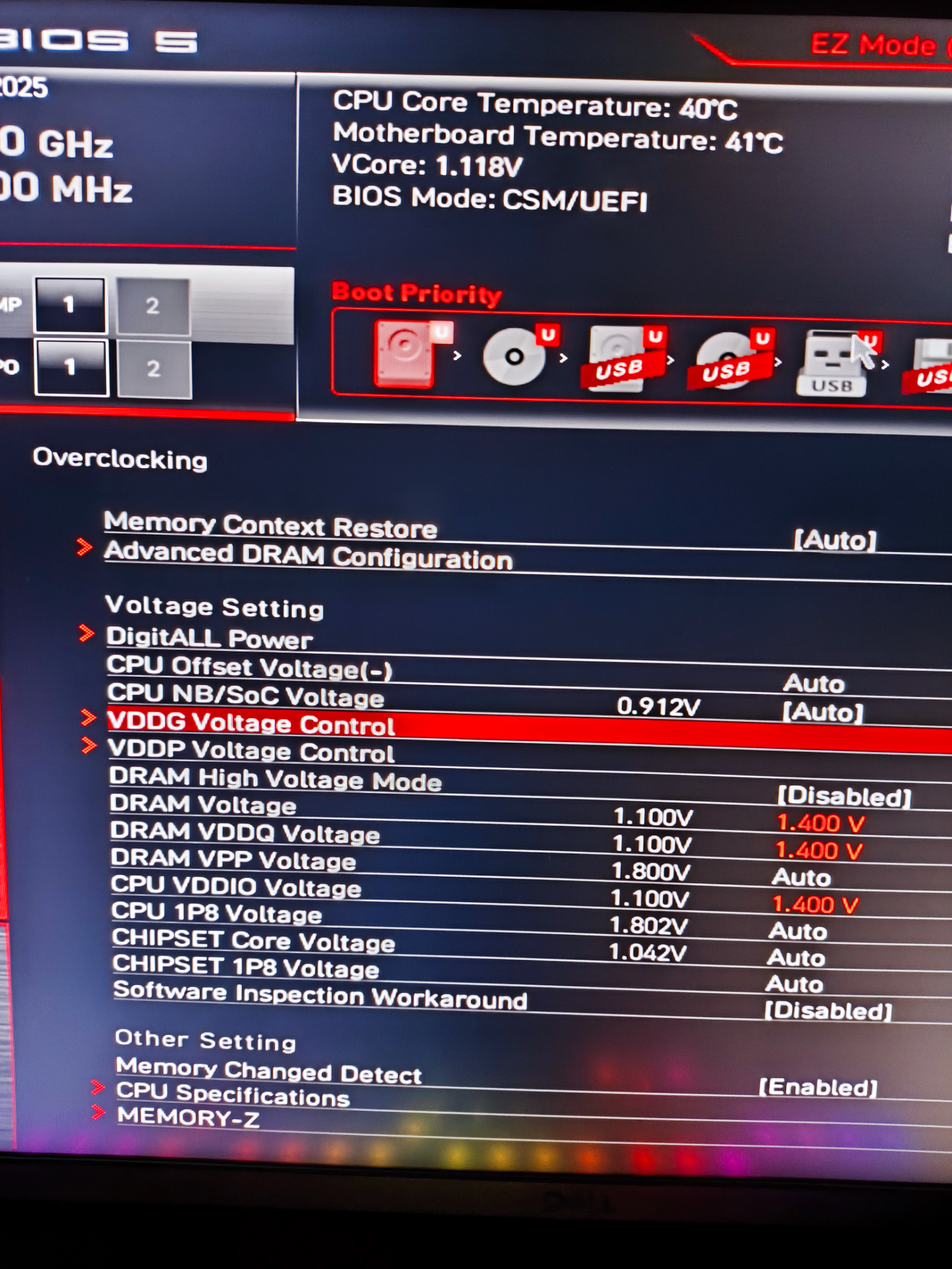

Dediğin iGPU bu değil mi? Kapattım.
VDDG'yi görüyorum, VDDP'yi de. Fakat dediğin diğerlerini göremedim.

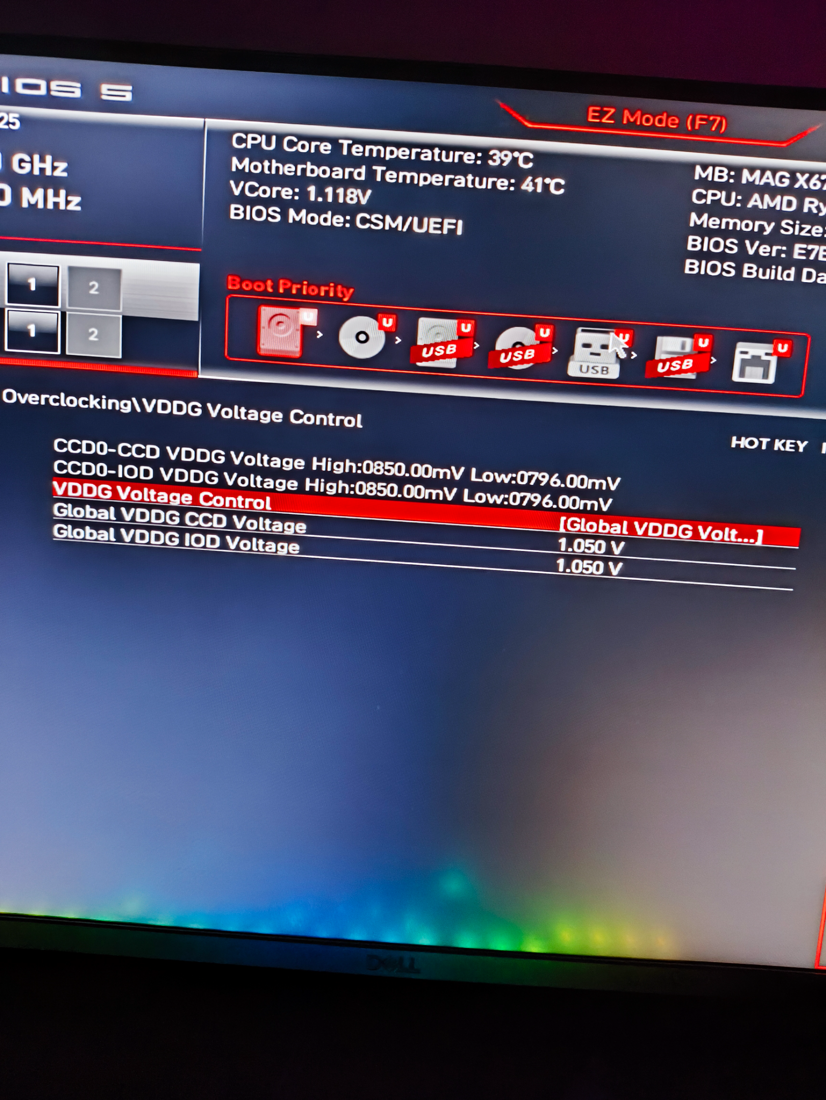

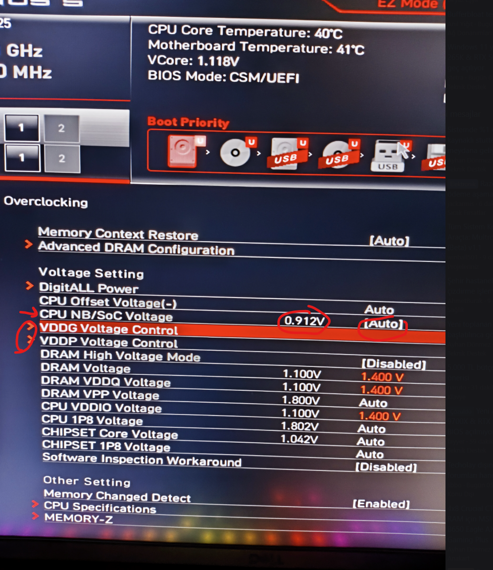

@EfsaneT Bak. VDDG ve VDDP menülerinin içine giriliyor, OK var yanında. Bir de NB/SOC Voltage Auto yazıyor, ona Enter bas, tıkla. Override - AMD Overclock iki seçenek sunacak sana. AMD Overclock olanını seçip 1.3V ver. Hepsini SS gönder bana en son.
Doğru yazmışsın VDDG 1.05v olacak evet, aynısını VDDP için yap, SoC için dediğimi de uygula SS gönder sonra.

@EfsaneT bak vddg ve vddp menülerin içine giriliyor ok var yanında, bir de nb/soc voltage oto yazıyor ona enter bas tıkla, override-AMD overclock 2 seçenek sunacak sana, AMD overclock olanını seçip 1.3v ver, hepsini SS gönder bana en son.
Eki Görüntüle 201782

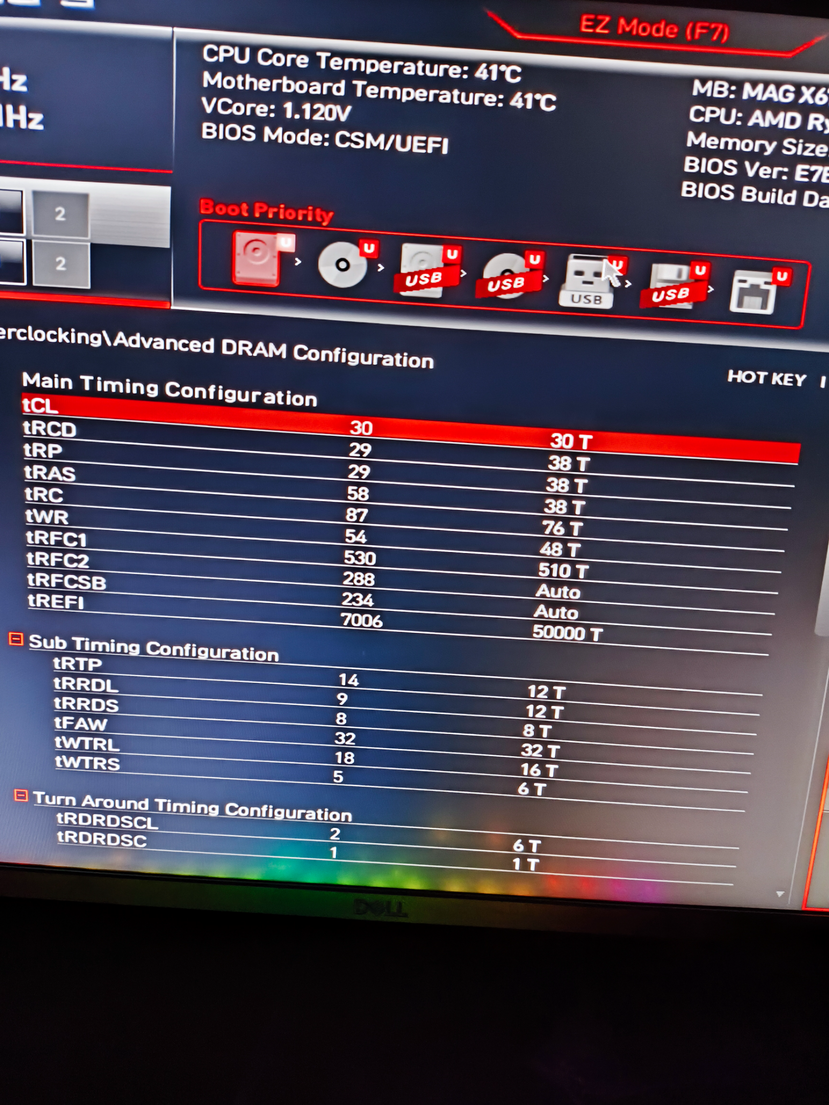

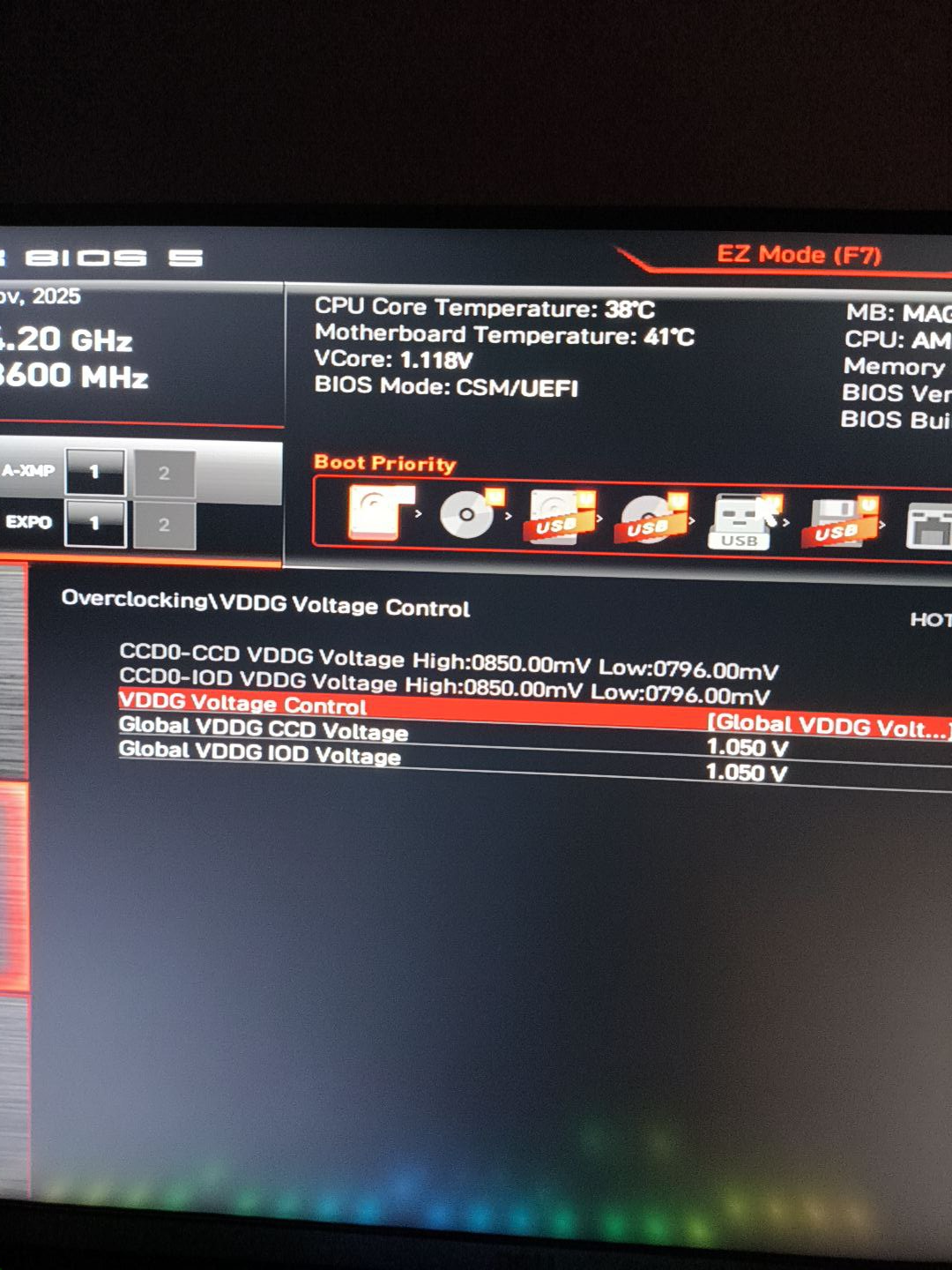

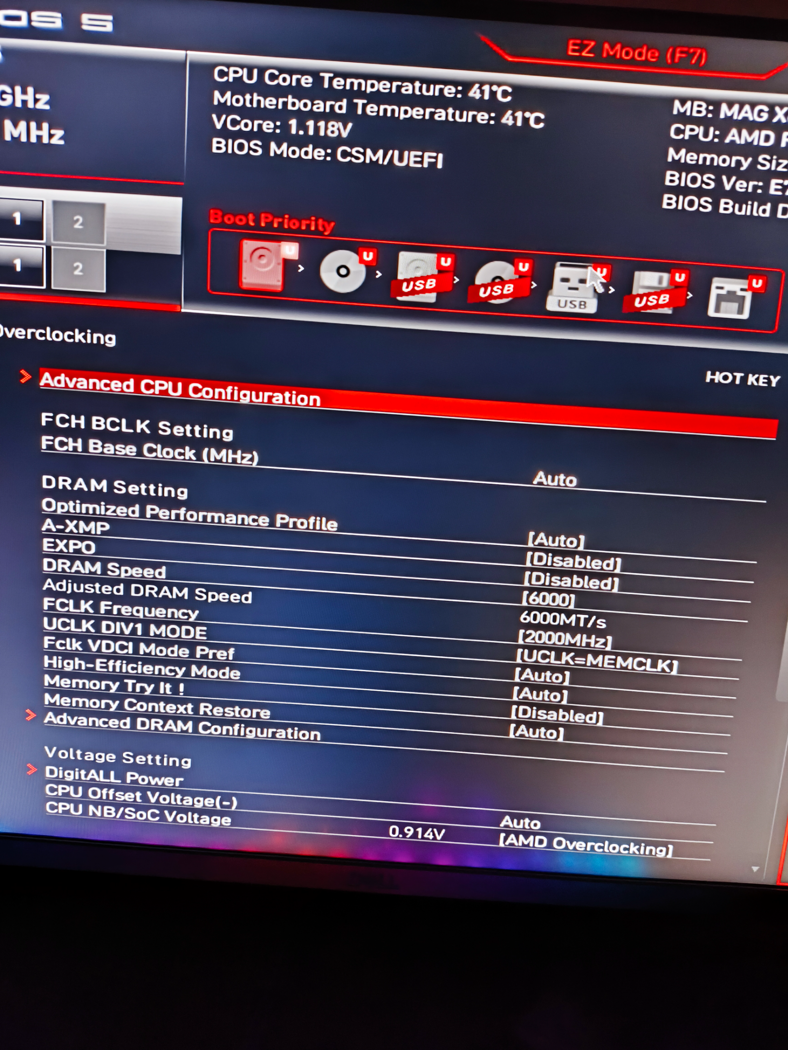

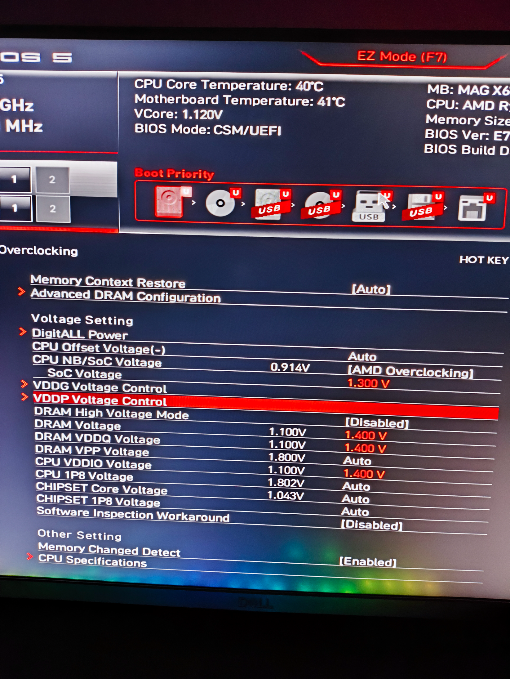

Hepsini çektim. Oldu mu? Kaydedeyim mi?

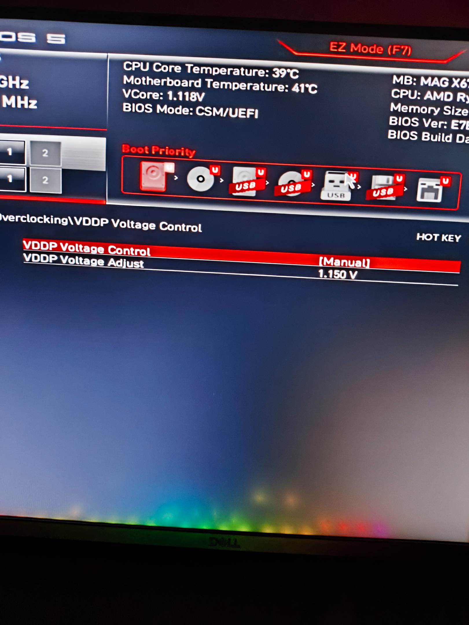

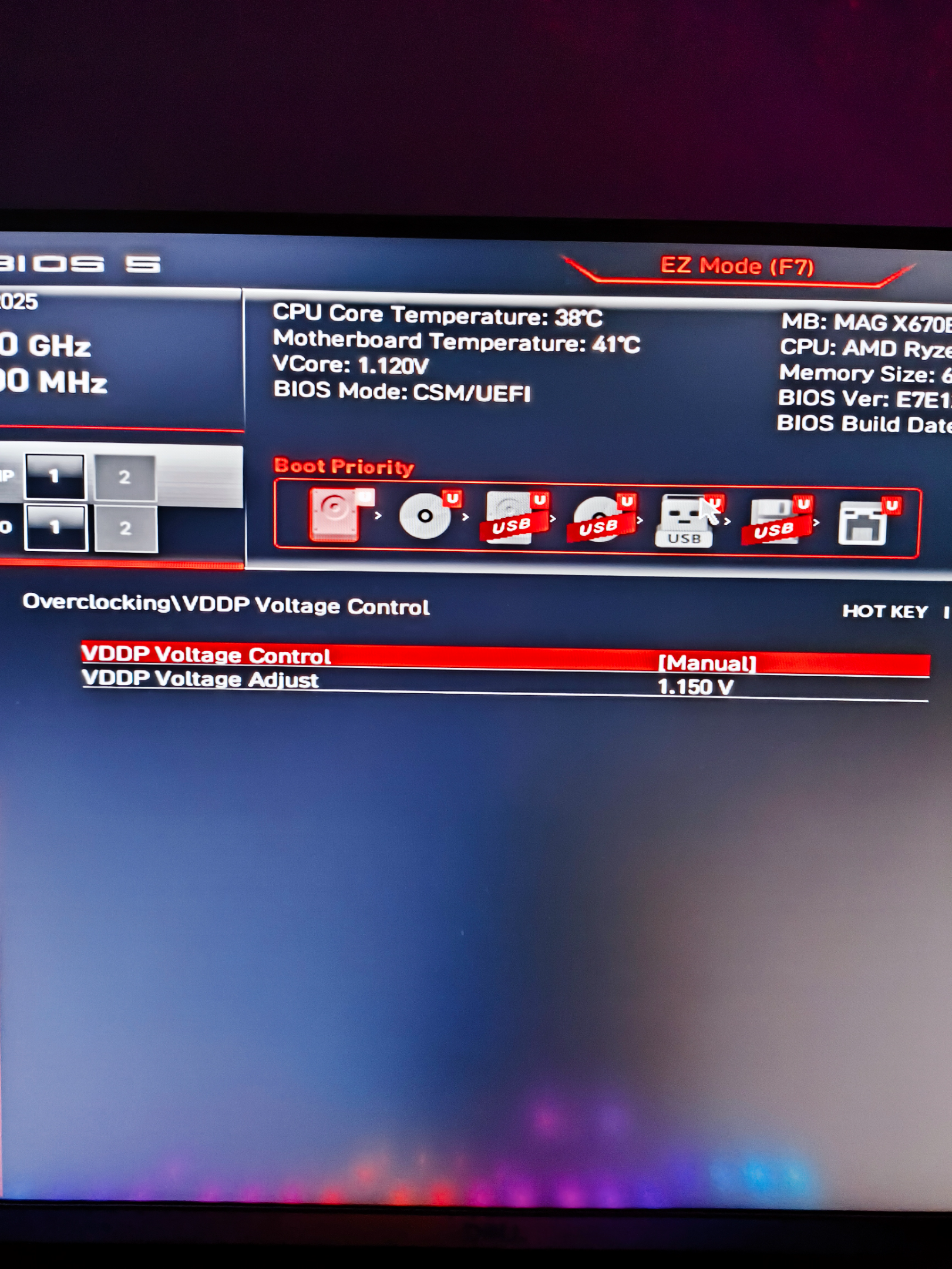

SoC için işaretlediğim kısımdan Enter basıp AMD Overclock seçeceksin, 1.3 yazacaksın. VDDP için ise 1.15 olacak değer. SS gönderirsen bakacağım bunlara, bunlar önemli.

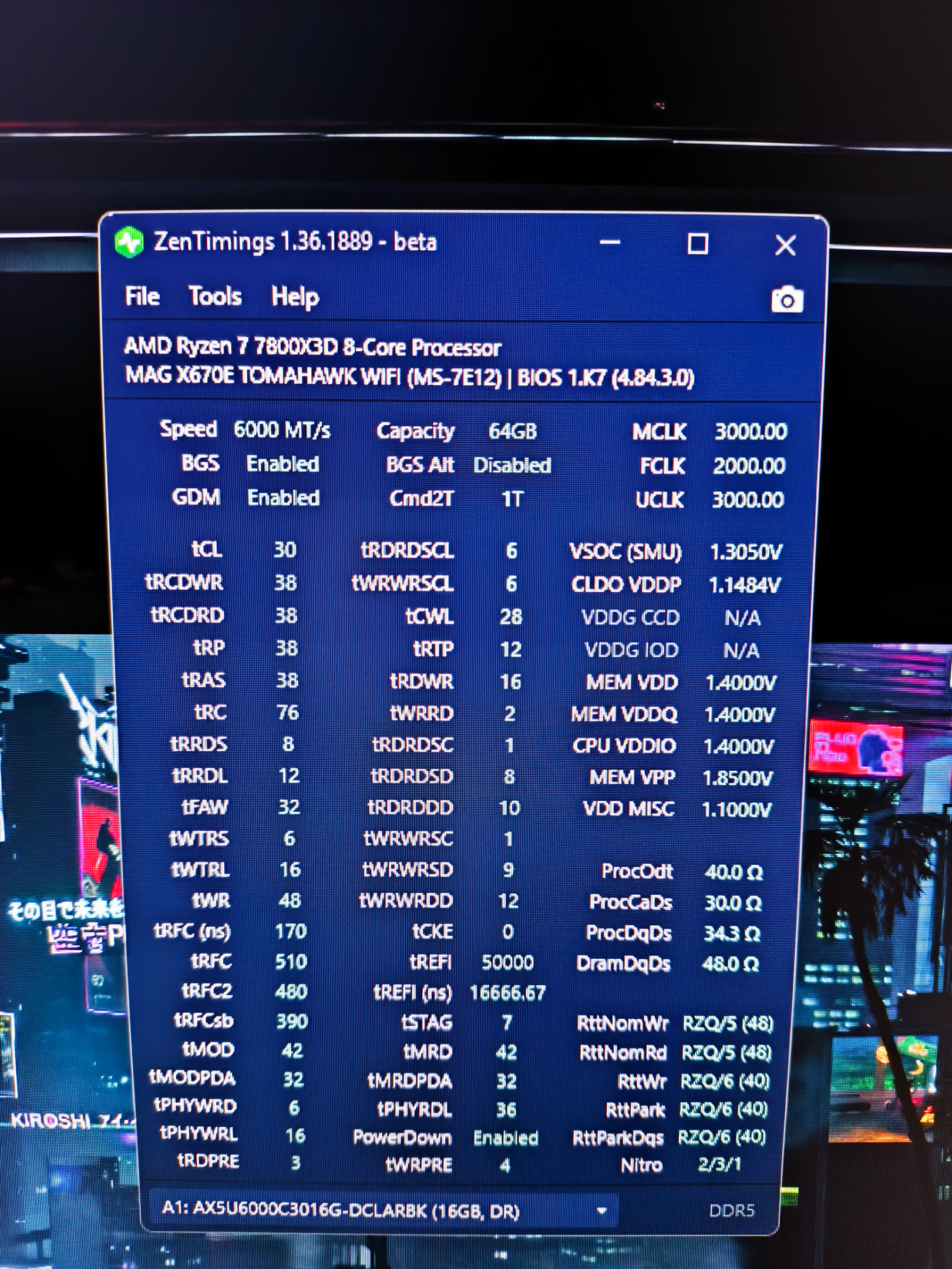

Tamam hepsi doğru. Save&Exit yap, 5 dakikaya kadar bekle. Bu sefer açılması lazım. Açılınca Zen'den aynı şekilde SS gönder bakalım.
Aha açıldı sistem! Vallahi kral, SS gönderdim. Şimdi ne yapmam lazım?

Açılır. Ben bu işten anlıyorum biraz. Ben de @LH44'ten öğrendim ama A-Die diye öğretti bana Lancer için. M-Die çıktı, onun açıklamasını bekliyorum.
