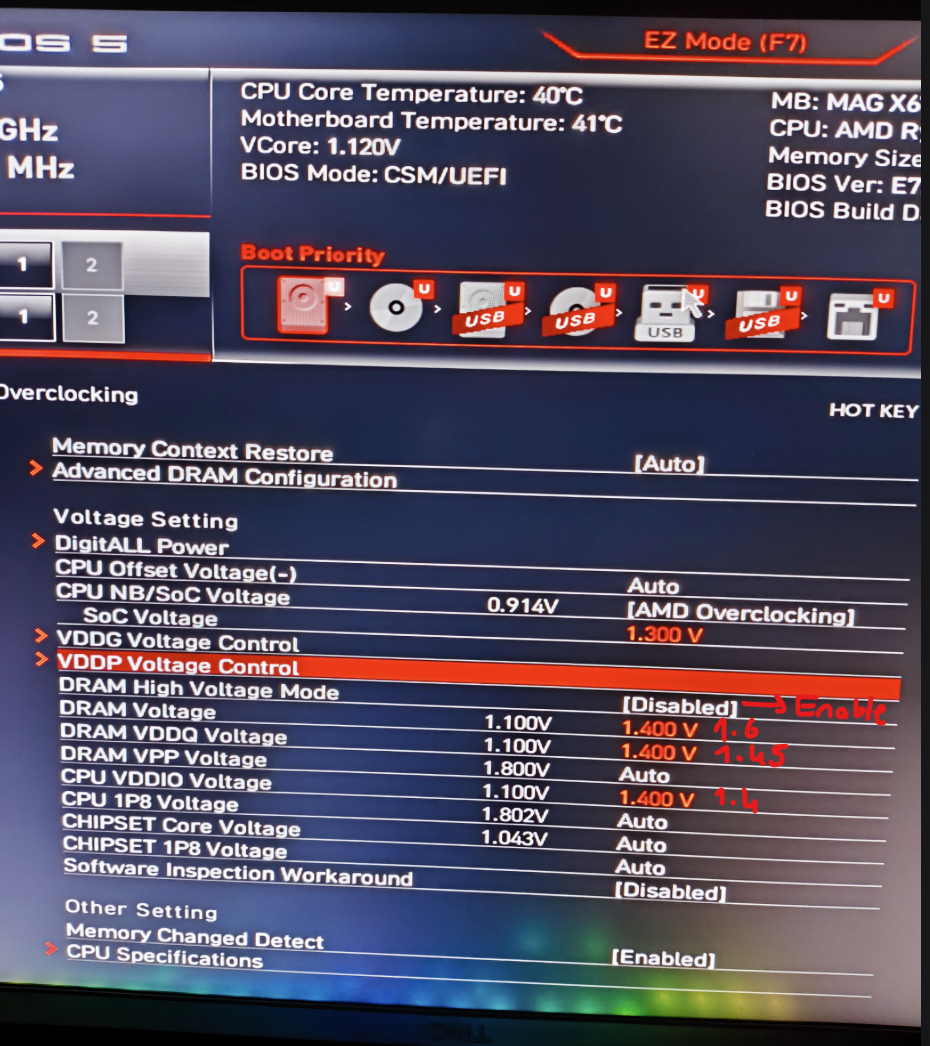

@EfsaneT SoC voltajı zaten 1.3'te, o yüzden oto kalsın. VDDP voltajını bulup 1.15 olarak değiştir. Sonrasında VDD-VDDQ-VDDIO olmak üzere 3 tane EXPO voltajını bulup 1.35 yerine 1.4 uygula. Ve en önemlisi, iGPU–Integrated Graphics'i kapatacaksın. Search kısmında F9 kısayol tuşu olmalı, onunla aratıp bunu da kapat. İşlemler bunlar. Bir de Nitro kısmı var; onun da lokasyonunu ve nasıl ayarlaman gerektiğini söyleyeceğim. Sonrasında atacağım program ile 1–1.5 saat test et. HWiNFO adlı yazılımı indir, sensörler kısmından sıcaklıkları takip et. SS gönderirsin.
BIOS içerisinden ek olarak Advanced-AMD Overclock-DDR Options-Nitro Settings-Nitro Enabled deyip
Nitro-Enable Robust-Enable RX-2 Tx-3 Control-1 RX-Tx Burst-8X 8X uygula, save&exit yaptıktan sonra şu program ile teste alacaksın:
1.5 saat hata yoksa problem olmaz. Dediklerimin mantığını anla. SoC ve VDDP ihtiyacı, yuvarlak içine aldıklarımda ciddi artıyor. Ekstra 4x RAM dayarsan o da uçuruyor, bellek kontrolcüye tüm yük biniyor. Bir tane IMC (bellek kontrolcü) var iken, iki tane channel var. Sende şu anda 4x16 olduğu için her channel'da iki tane bellek var. 2x16 olsaydı iki channel var, her channel'da bir bellek olacaktı ve sinyal kalitesi daha iyi A2-B2 slot'larının. O sebepten dolayı IMC (bellek kontrolcü) rahat edecekti, SoC + VDDP ihtiyacı düşecekti. Mantık bu. @EfsaneT

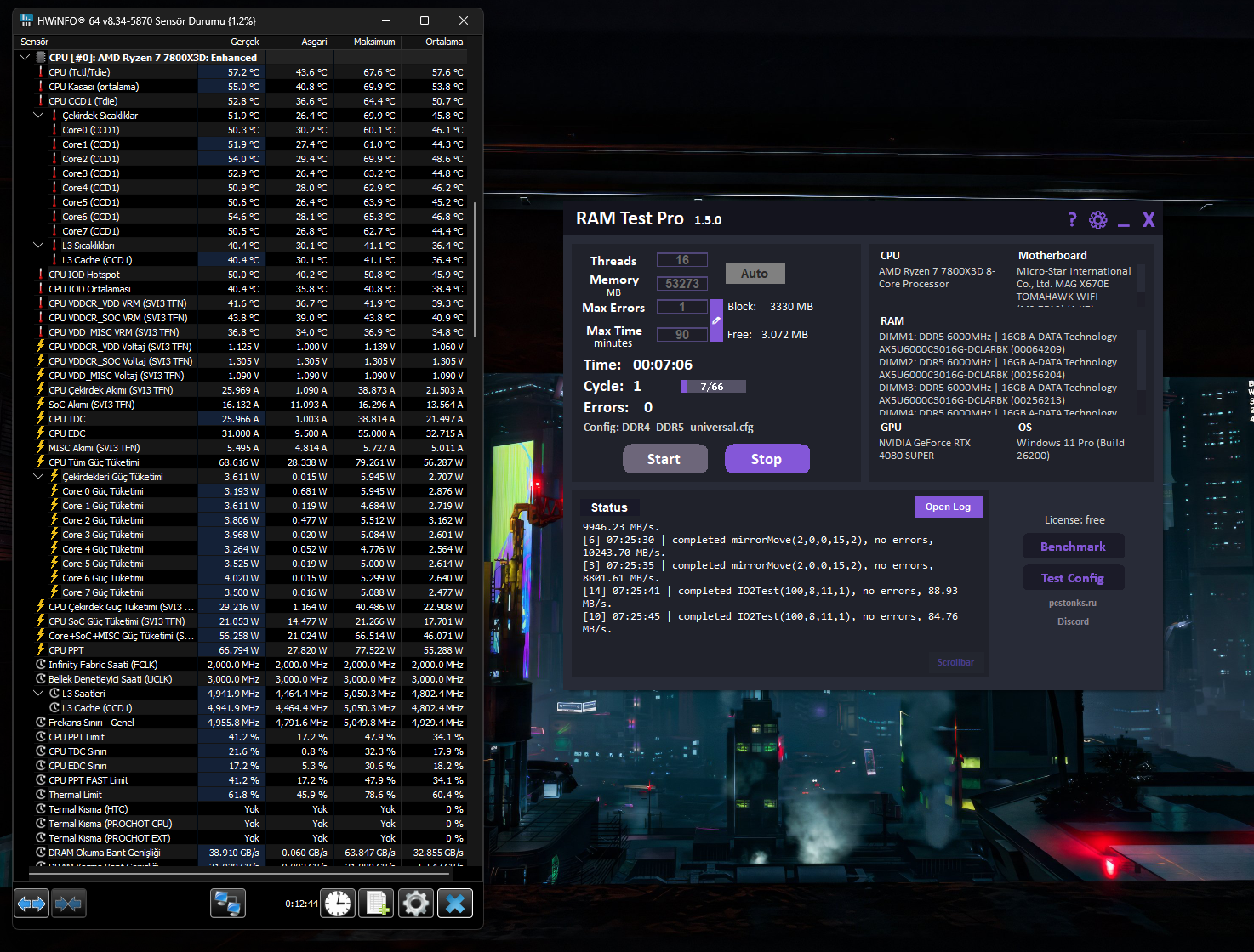

Tamamdır. Umarım bu şekilde bir sorun çıkarmaz, sorun düzelir. Doğru mu attım? Umarım hotspot doğrudur.

Doğru, her şey normal. Şimdi bu eğer 1.5 saat hata vermez ise, ben sana ayrı iki tane profil atacağım: biri 6000 C26, diğeri 6200 C28. Bu profili kaydedeceksin (stabilse). Eğer sana attığım bu iki profil ekstradan boot etmezse, JBAT1'den sıfırlaman gerekecek. Sıfırladığında ama profili kaydettiğin için ayarların silinmeyecek, direkt oradan yükleyebileceksin BIOS içerisinden. Bu sadece başlangıç yani, high voltaj mod açıp 1.5-1.6 VDD ile CAS Latency düşürebiliyorsun. RAM sıcaklığı olarak sorun yok. Bir zararı da yok çünkü Hynix kullanıyorsun.

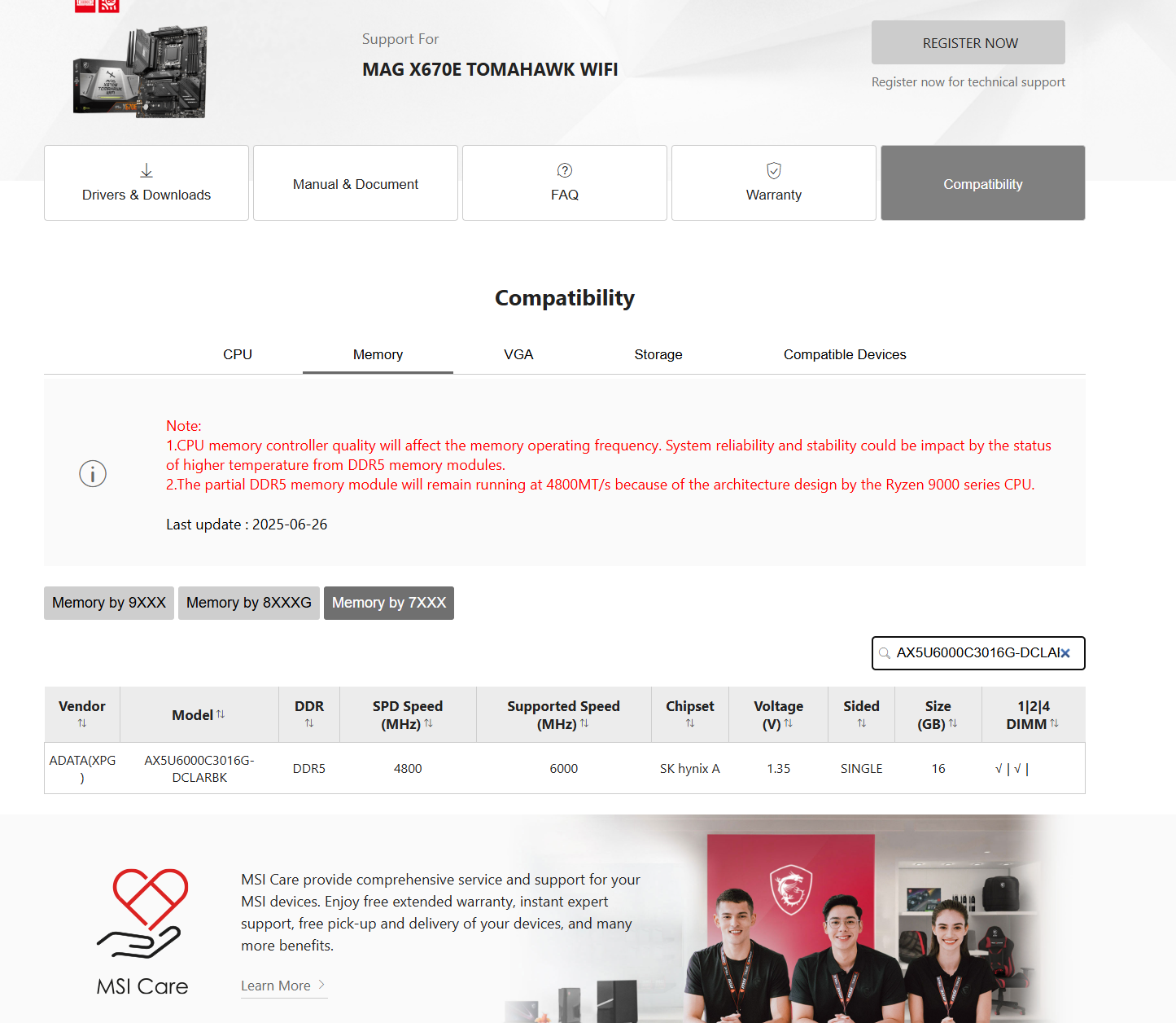

Anakartın sitesinde tam modeli yazdım. Uyumluluk listesine RAM bu şekilde görünüyor benim.

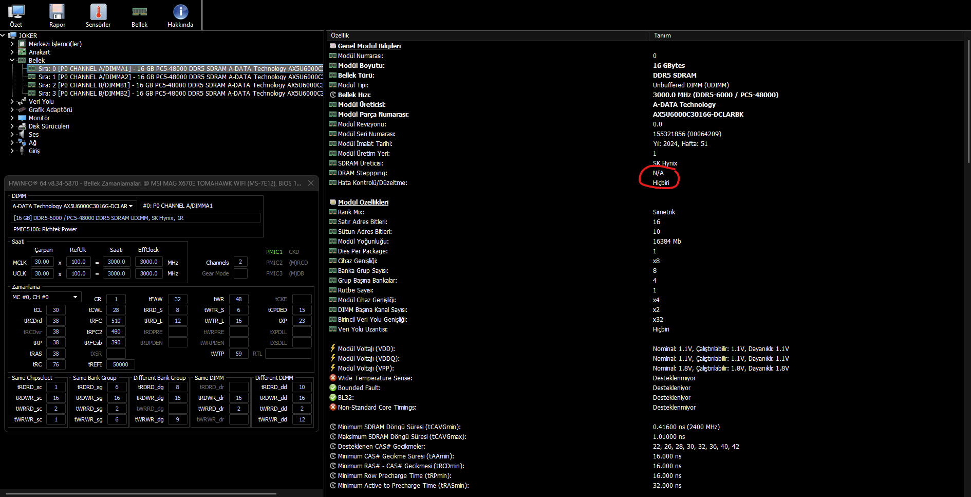

M-Die olabilir sendeki. HWiNFO tam mod açtığında, modüllerden birine tıkladığında SK Hynix A mı diyor M mi diyor? Onu SS atar mısın? Test anında program geç açılıp kasabilir, o normal. Bu programdan bak bakalım Hynix A mı gerçekten?

Vallahi kral, anlamadım. Sana şöyle atayım. Doğru yere mi bakıyorum, onu da anlamadım gerçi ama sen bir bak.

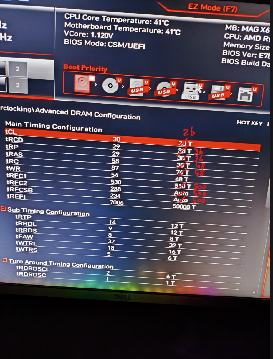

1 saat eğer hata yoksa testi durdur, 6000 CL26 için böyle dene tekrar teste al, sistem açılmazsa diye mevcut ayarları kaydedeceksin BIOS içine unutma kaydetme yeri var orada bulursun profil 1 olarak. Sistem 5 dk içinde açmazsa JBAT1'den sıfırlayıp şu anki profili geri yüklersin 6000 CL30 olan.

N/A yazıyor M-Die muhtemelen bu, A-Die yazdığına bakma sitede.
@LH44 Hani A-Die'ydi koş gel :D
@EfsaneT Hatta şu anda kaç dk oldu, SS gönder 30 dk hata yoksa testi durdur, BIOS girip ayarları profile kaydet, sonrasında CL26 için verdiğim timing+voltajları gir, geri kalan her şey aynı kalacak. Sistem açarsa Zen SS gönder ve tekrar testi başlat aynı şekilde, bekliyorum.
