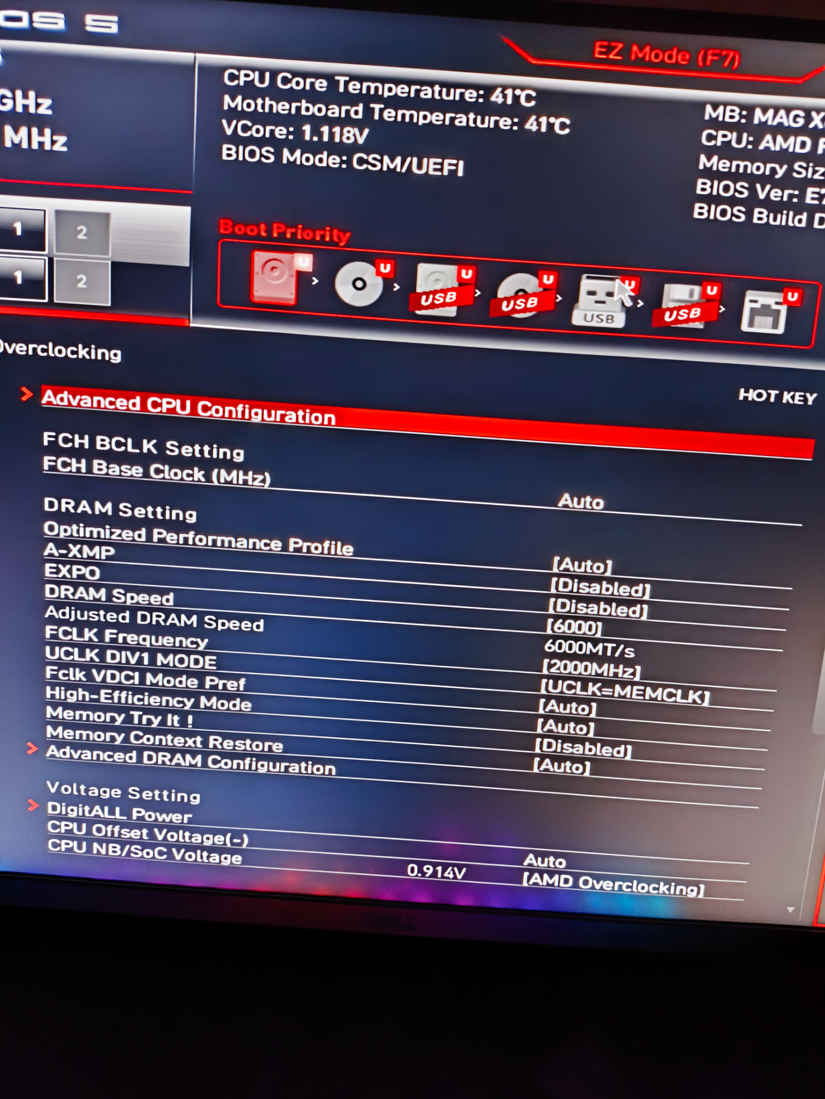

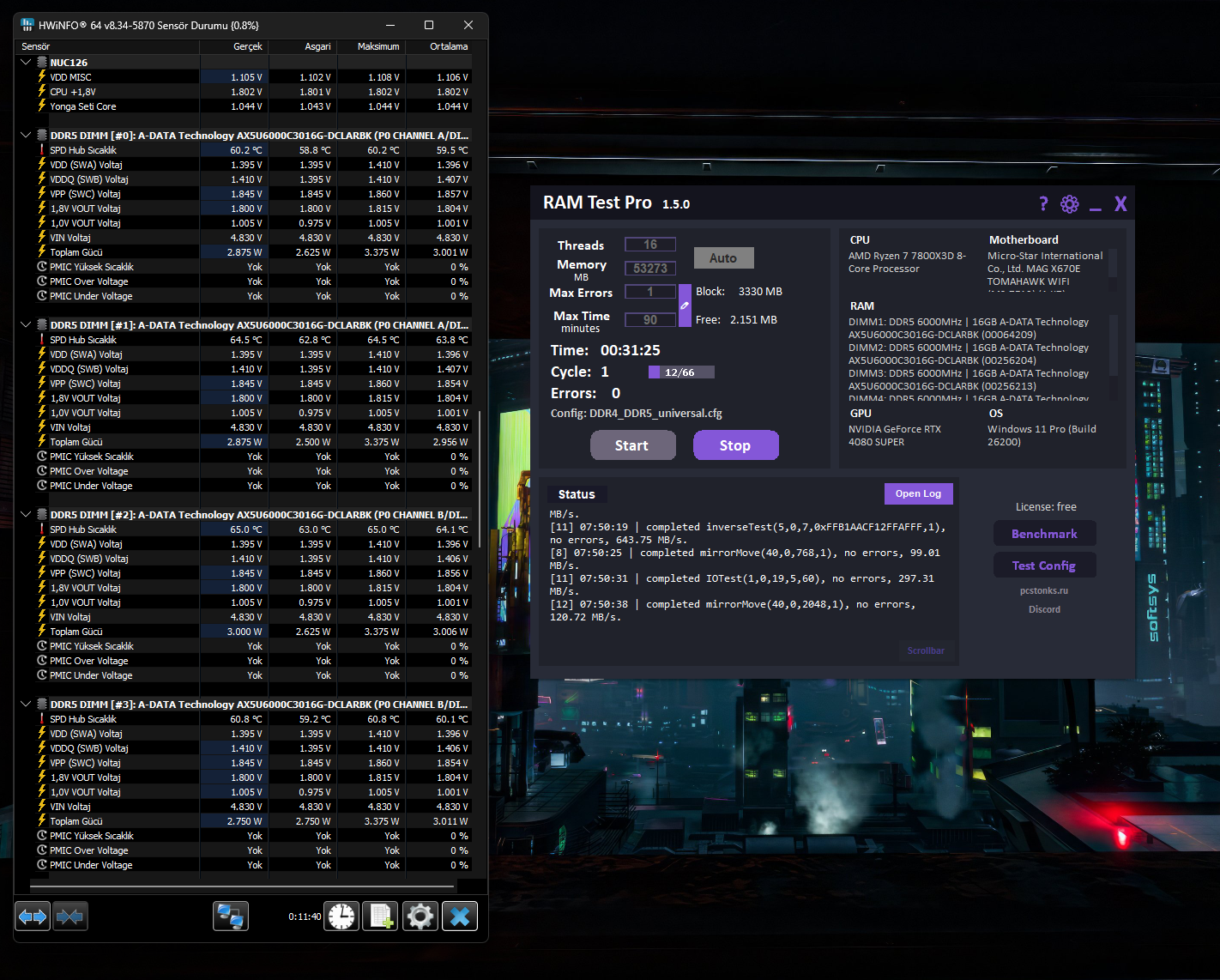

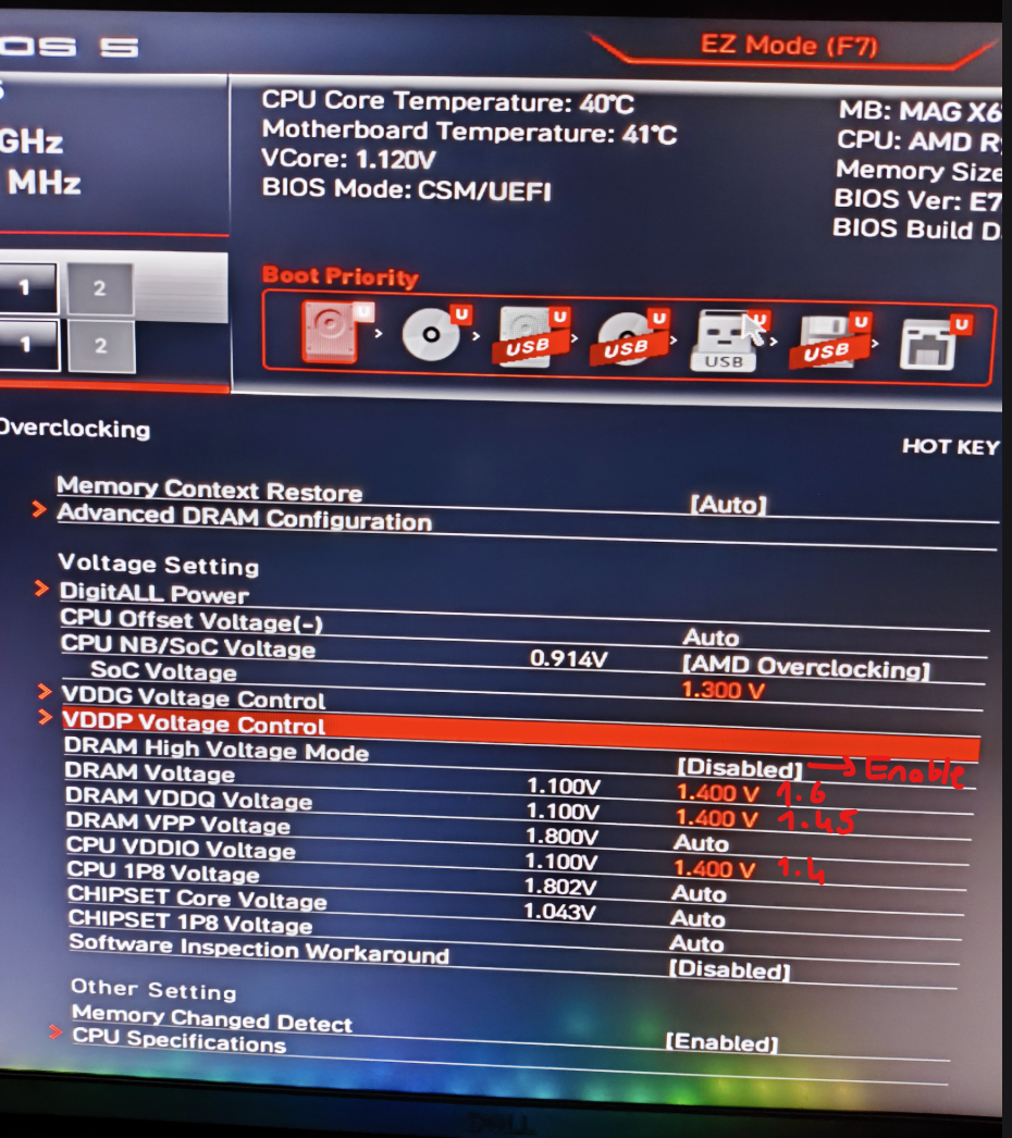

@EfsaneT SoC voltajı zaten 1.3'te, o yüzden oto kalsın. VDDP voltajını bulup 1.15 olarak değiştir. Sonrasında VDD-VDDQ-VDDIO olmak üzere 3 tane EXPO voltajını bulup 1.35 yerine 1.4 uygula. Ve en önemlisi, iGPU–Integrated Graphics'i kapatacaksın. Search kısmında F9 kısayol tuşu olmalı, onunla aratıp bunu da kapat. İşlemler bunlar. Bir de Nitro kısmı var; onun da lokasyonunu ve nasıl ayarlaman gerektiğini söyleyeceğim. Sonrasında atacağım program ile 1–1.5 saat test et. HWiNFO adlı yazılımı indir, sensörler kısmından sıcaklıkları takip et. SS gönderirsin.
BIOS içerisinden ek olarak Advanced-AMD Overclock-DDR Options-Nitro Settings-Nitro Enabled deyip
Nitro-Enable Robust-Enable RX-2 Tx-3 Control-1 RX-Tx Burst-8X 8X uygula, save&exit yaptıktan sonra şu program ile teste alacaksın:
Eki Görüntüle 201799
Eki Görüntüle 201801
Eki Görüntüle 201802
1 saat eğer hata yoksa testi durdur, 6000 CL26 için böyle dene tekrar teste al, sistem açılmazsa diye mevcut ayarları kaydedeceksin BIOS içine unutma kaydetme yeri var orada bulursun profil 1 olarak. Sistem 5 dk içinde açmazsa JBAT1'den sıfırlayıp şu anki profili geri yüklersin 6000 CL30 olan.

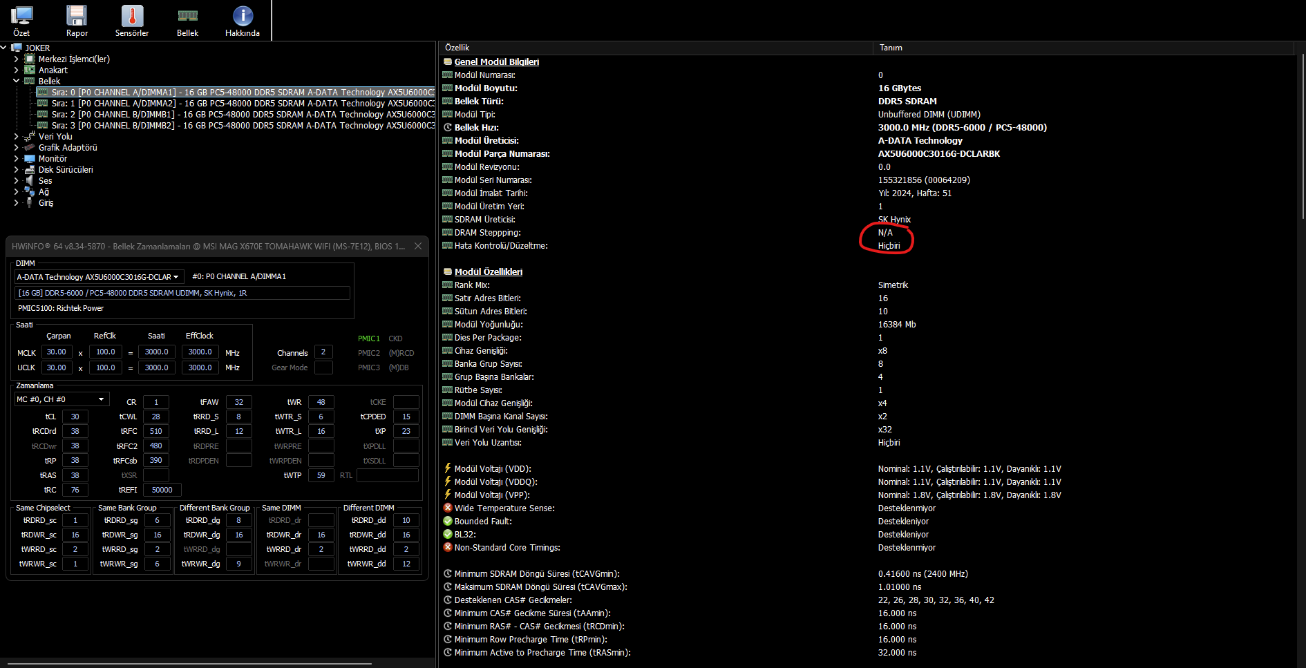

N/A yazıyor M-Die muhtemelen bu, A-Die yazdığına bakma sitede.
@LH44 Hani A-Die'ydi koş gel :D

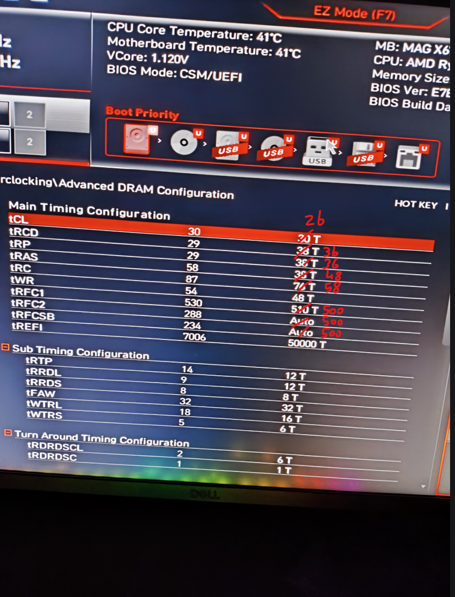

@EfsaneT Hatta şu anda kaç dk oldu, SS gönder 30 dk hata yoksa testi durdur, BIOS girip ayarları profile kaydet, sonrasında CL26 için verdiğim timing+voltajları gir, geri kalan her şey aynı kalacak. Sistem açarsa Zen SS gönder ve tekrar testi başlat aynı şekilde, bekliyorum.
Reis, şimdi aklıma geldi; 410 da çalışmadı, yani açılmadı sistem. Ben o zaman voltage ayarlarını 2 tanesini yapmamıştım, Auto’daydı. Ondan dolayı açmamış olabilir mi?
Reis, şimdi aklıma geldi; 410 da çalışmadı, yani açılmadı sistem. Ben o zaman voltage ayarlarını 2 tanesini yapmamıştım, Auto'daydı. Ondan dolayı açmamış olabilir mi?
Bilgim yok, olabilir. Şu anda son durumu SS olarak gönder. Sonrasında attığım SS'teki CL26 değerlerini ve voltajları birebir geçir, Profil 1 olarak kaydet, sistem açmazsa diye. Tekrar teste alıp SS gönderirsin.

Şu anda bu şekilde durdurayım mi testi?
Evet durdur, dediğim ayarları birebir yap, profil 1 olarak kaydet sistem açmazsa diye, sonrasında Zen SS gönder ve aynı şekilde teste al.

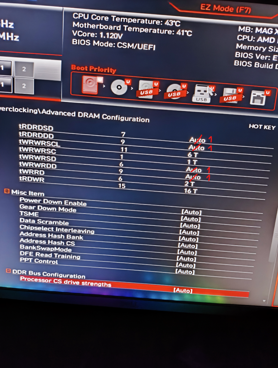

Burayı uygula @EfsaneT SS attım voltaj+timing, diğer her şey aynı.

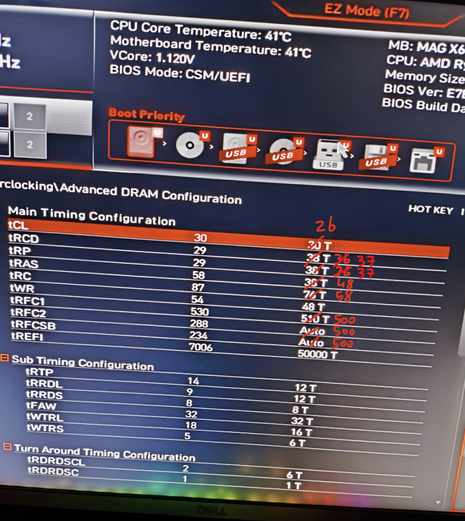

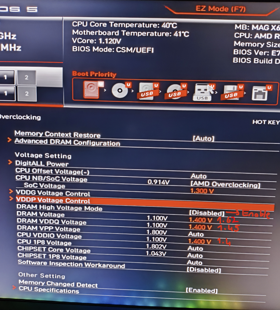

Tamam, yapıyorum şimdi. Peki burası da dahil her yer aynı kalıyor, sadece attığın SS’lerdeki değerleri mi değiştiriyorum?
    225,1 KB · Görüntüleme: 34
Dediklerinin hepsini yaptım ama sistem açılmadı. Dıt dıııt dııııt öttü sarı ışık yanıyor.
Profili kaydettiysen sorun yok, JBAT1'den sıfırlayıp tekrardan o kaydettiğin profili geri yükle.
36‑36 tRCD tRP; ondan açmamış olabilir. 1.6 yerine 1.62 VDD gerekebilir, ona bakarız. Hemen sıfırlayıp o eski profili yükle, değişmen gerekenleri tekrar atacağım.
@EfsaneT
Böyle bak: 1.62 VDD, 1.45 VDDQ, 1.4 VDDIO. Profil 1 olarak kaydettiğin her şeyi geri yükle; eski ayarlar birebir kalacak, yani 6000 CL30 için yaptıklarımız çünkü onlar stabil.
1.62 VDD, 1.45 VDDQ, 1.4 VDDIO olacak; SOC 1.3, VDDP 1.15 falan, onlar hepsi kalıyor. Nitro ayarları kalacak, eski yaptığın gibi olacak. CL26 tRCD‑tRP 37‑37 olacak.
SS gönderirsen bakarız, eksik veya yanlış bir şey yaptığından açmamış olabilir.
