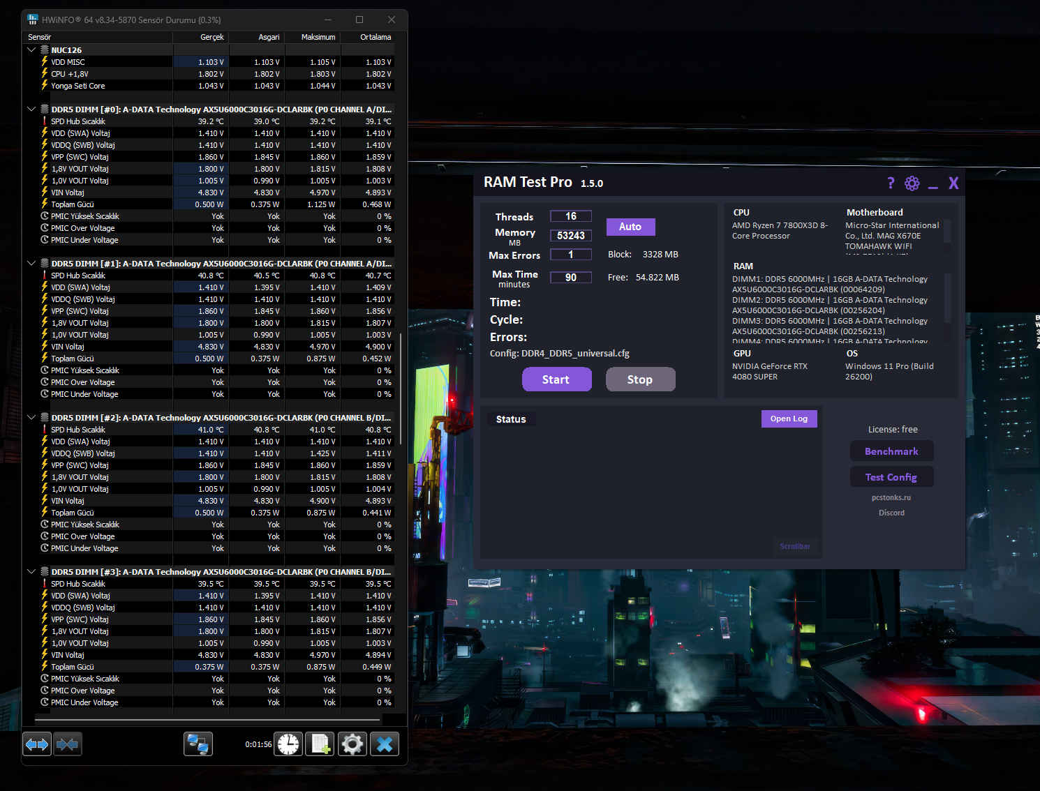

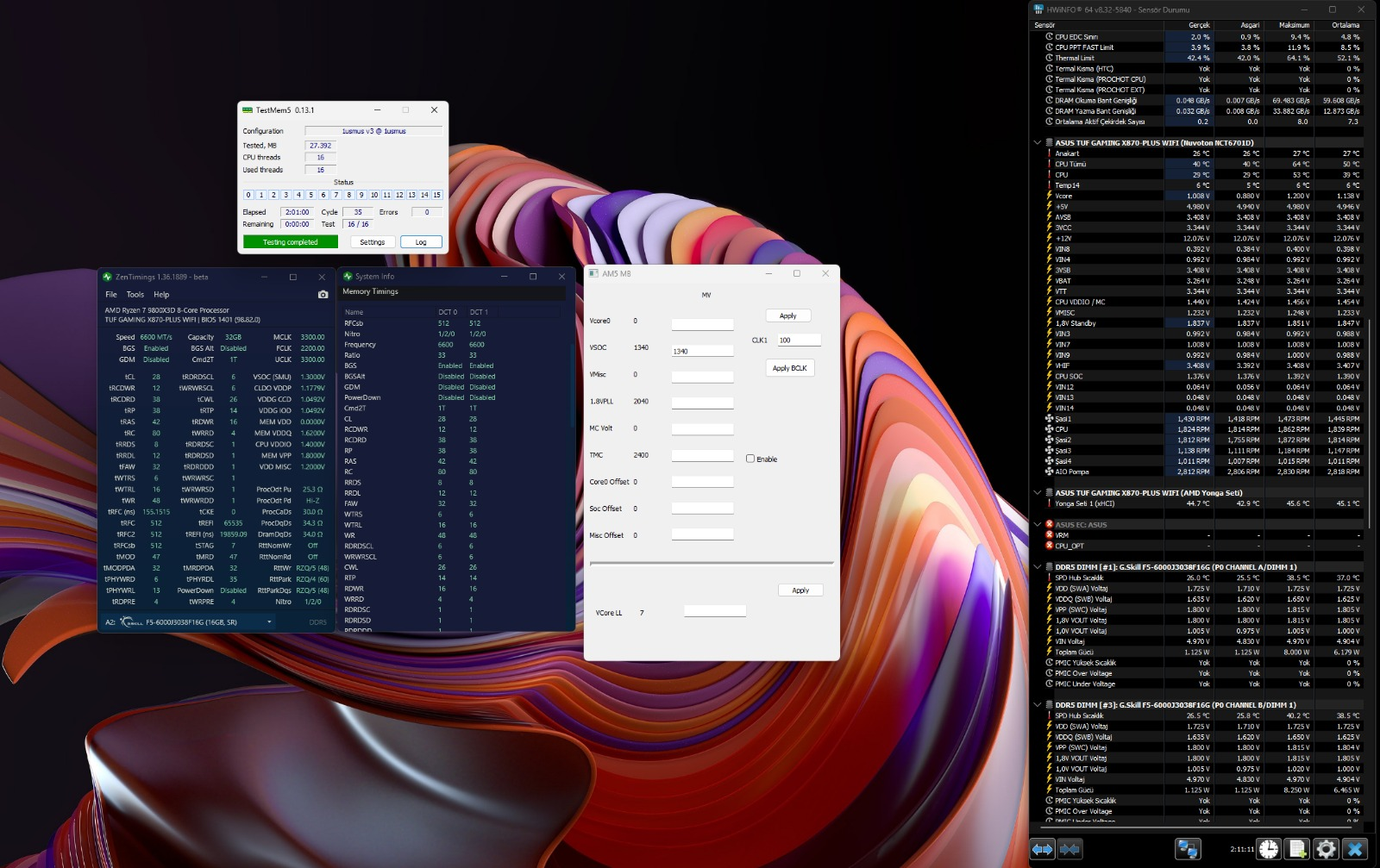

Bu programı indir, exe'den çalıştır. Program açılınca Auto bas bir kere. Sonrasında Max Errors kısmına 1 yaz karşılığına. Onun altına Minutes kısmına 90 yaz; 90 dakika edecek test. Sonrasında Start deyince başlayacak. Start demeden önce HWiNFO adlı yazılımı indirip yalnızca sensörleri aç. Test esnasında yanda dursun. CPU IOD Hotspot ve RAM sıcaklıkları SS gönder aralıklı buraya.
Vallahi kral, eline sağlık, uğraştın o kadar. Başlatmadan önce HWiNFO'da doğru yerde miyim acaba?
Doğru, evet, Start bas. Eğer 90 dakika hata almazsa çözüldü atarsın. Hata alırsa frekans kısmak gerekecek muhtemelen. 1.3 SoC voltaj limiti var. 1.35 limit olsaydı açardın. Onu aşamıyoruz şu anda.

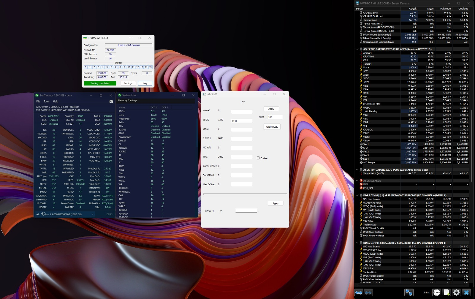

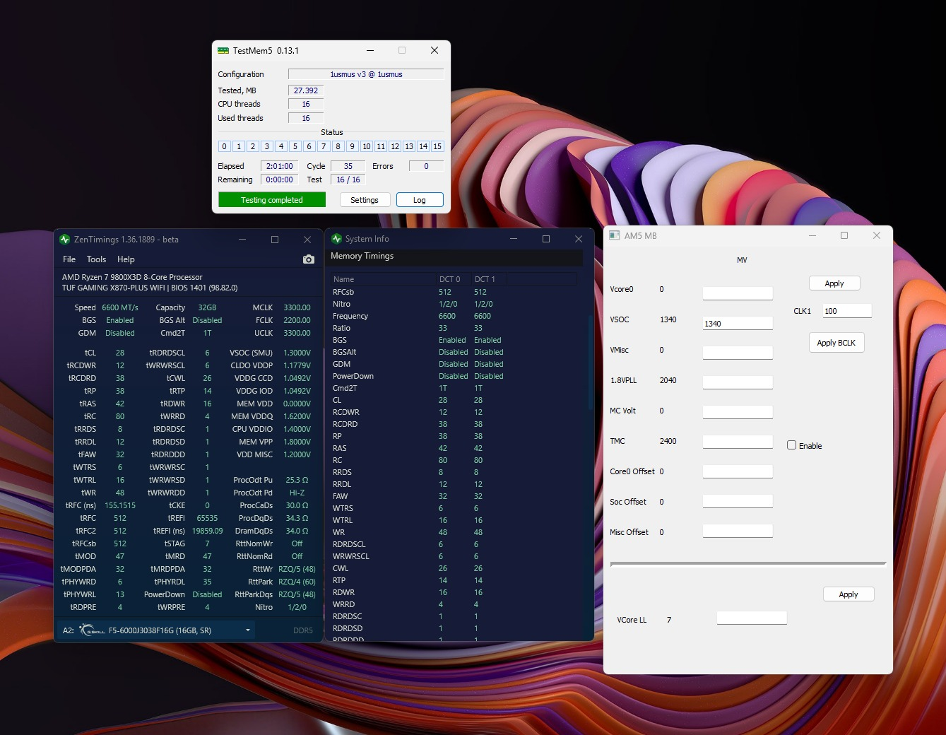

@EfsaneT Sırf 1.3 SoC yerine 1.32 veremediğim için programdan vermek zorundayım, AMD limitasyon uygulamayı seven bir firma, İntel gibi değil malesef. Limit 1.35 olmalıydı, neden dersen 1.4-1.45 SoC üzeri çipler yanıyor 1.35'te sorun yok. AMD denen firma yüzünden bu haldeyiz.
@EfsaneT Eğer 1.3 SoC'ta hata yersen bunun tek sebebi AMD'nin 1.35 SoC limiti koymamış olmasıdır.

Test 2 dakikadır hatasız devam ediyor. Bakalım reis, inşallah sorun olmaz.

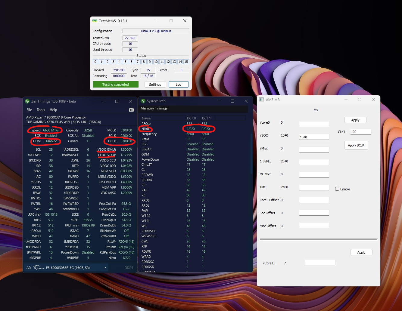

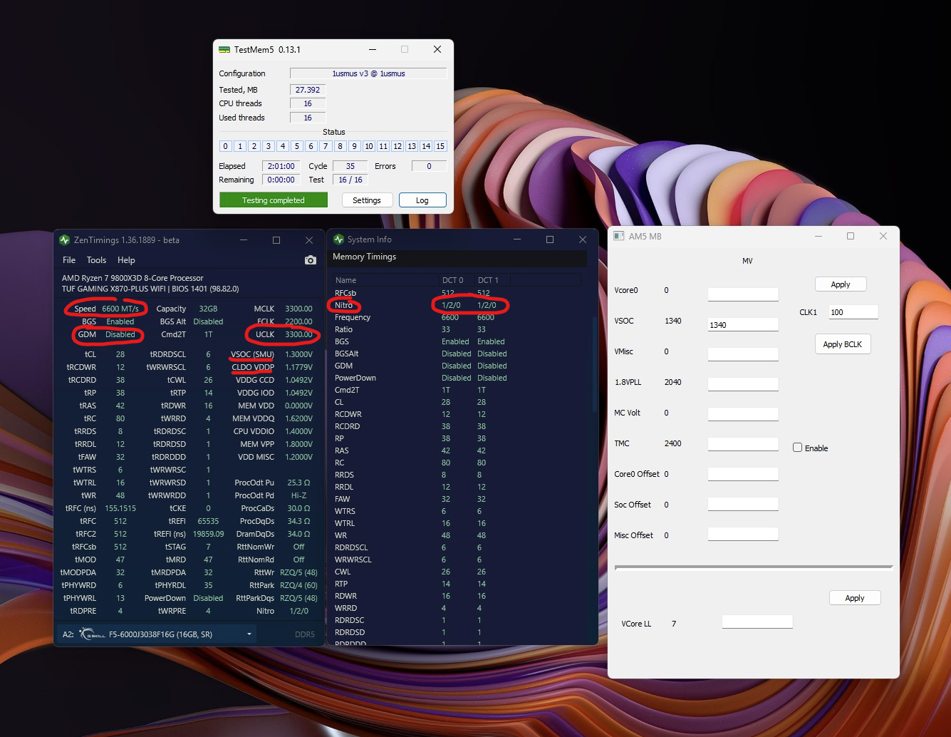

@EfsaneT Yuvarlak içine aldığım kısımlar, bu çipteki yani Ryzen mimarisinde, SoC-VDDP-kısmen VDDIO ihtiyacını fazlasıyla artırıyor, Nitro 2-3-1'desin en sık kullanılanlar 1-3-1,1-2-1,1-2-0. Ara değerler 2-2-1 ya da 1-3-0 vesaire kullanılmıyor, sebebini bilmiyorum. En sık kullanılanlar bunlar. 2-3-1 en gevşeği yani en kolayı iken 1-2-0 en zorudur. Sen bellek kontrolcüne 4 slot RAM dayadığın için 6000 2-3-1 bile 1.3 SoC 1.15 VDDP'de açamaz hale geliyor mantık bu.

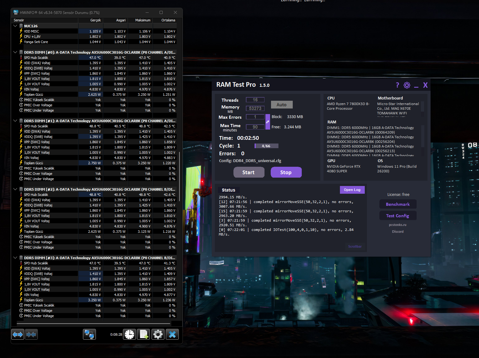

Şu anda bu şekilde sıcaklıklar vb.
1.5 saat hata yoksa problem olmaz. Dediklerimin mantığını anla. SoC ve VDDP ihtiyacı, yuvarlak içine aldıklarımda ciddi artıyor. Ekstra 4x RAM dayarsan o da uçuruyor, bellek kontrolcüye tüm yük biniyor. Bir tane IMC (bellek kontrolcü) var iken, iki tane channel var. Sende şu anda 4x16 olduğu için her channel'da iki tane bellek var. 2x16 olsaydı iki channel var, her channel'da bir bellek olacaktı ve sinyal kalitesi daha iyi A2-B2 slot'larının. O sebepten dolayı IMC (bellek kontrolcü) rahat edecekti, SoC + VDDP ihtiyacı düşecekti. Mantık bu. @EfsaneT
RAM sıcaklıkları en fazla kaç derece olmalı? Riskli derece nedir?
