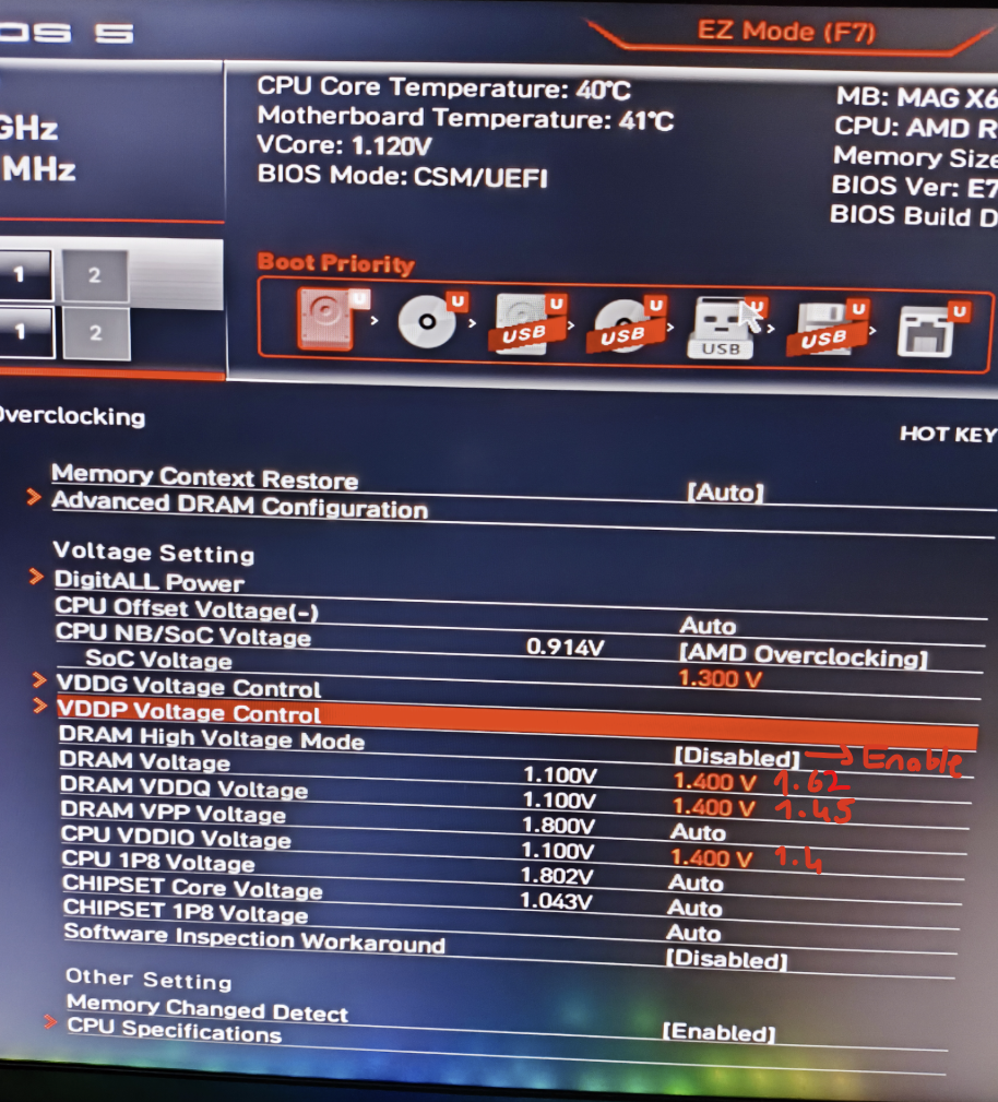

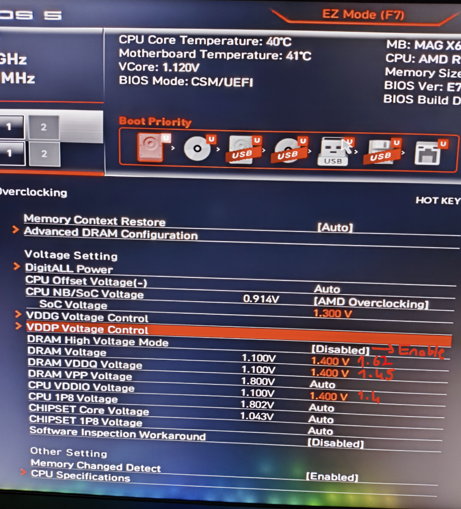

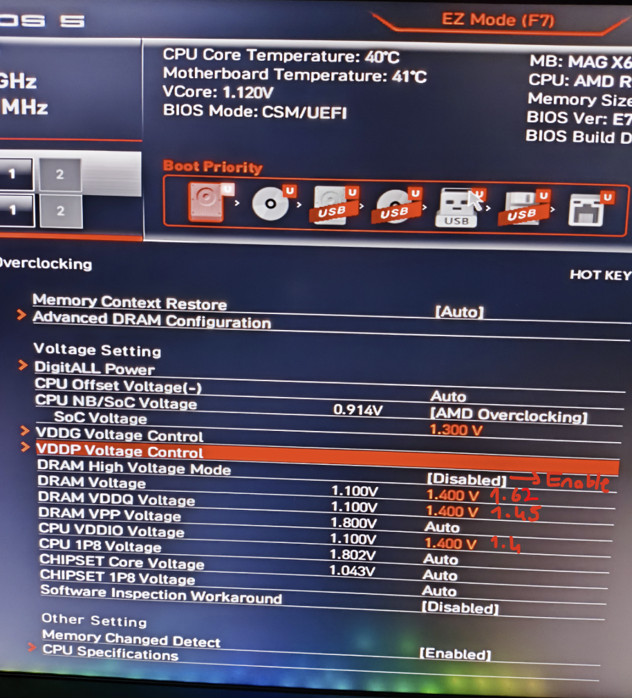

@EfsaneT SoC voltajı zaten 1.3'te, o yüzden oto kalsın. VDDP voltajını bulup 1.15 olarak değiştir. Sonrasında VDD-VDDQ-VDDIO olmak üzere 3 tane EXPO voltajını bulup 1.35 yerine 1.4 uygula. Ve en önemlisi, iGPU–Integrated Graphics'i kapatacaksın. Search kısmında F9 kısayol tuşu olmalı, onunla aratıp bunu da kapat. İşlemler bunlar. Bir de Nitro kısmı var; onun da lokasyonunu ve nasıl ayarlaman gerektiğini söyleyeceğim. Sonrasında atacağım program ile 1–1.5 saat test et. HWiNFO adlı yazılımı indir, sensörler kısmından sıcaklıkları takip et. SS gönderirsin.
BIOS içerisinden ek olarak Advanced-AMD Overclock-DDR Options-Nitro Settings-Nitro Enabled deyip
Nitro-Enable Robust-Enable RX-2 Tx-3 Control-1 RX-Tx Burst-8X 8X uygula, save&exit yaptıktan sonra şu program ile teste alacaksın:

6000 CL30 olan profil değil mi, CL26 olanı yükleme önce. iGPU disable, VDDP 1.15, VDDG 1.05 olan profili yükle; Nitro 2‑3‑1 vesaire.
Bunun üzerine 6000 CL26, 1.62 VDD, 1.45 VDDQ, 1.4 VDDIO, 1.3 SoC olan profile bak; 2 tane SS attım, yeni halini.

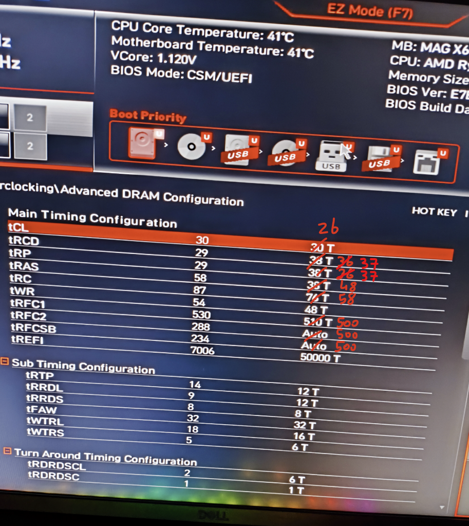

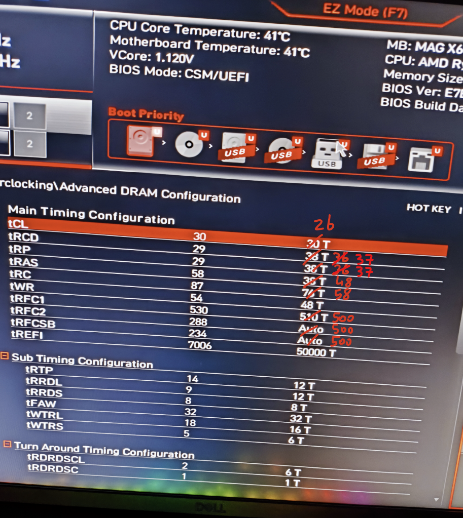

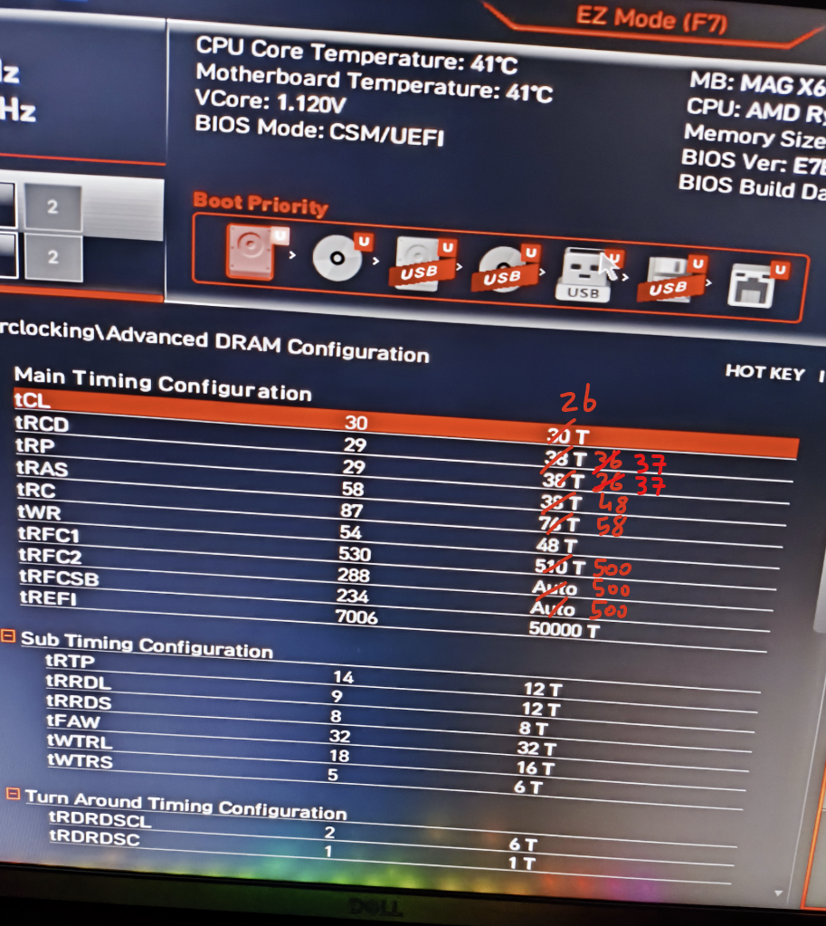

Vallahi, 6000 CL30’u sana ilk yaptırdığım gibi yap; birebir her şey aynı olsun, tek bir eksik dahi olmasın. 30 dk testi geçen profilden bahsediyorum. Sonrasında onun üzerine 1.62 VDD, 1.45 VDDQ, 1.4 VDDIO, 6000 CL26 uygularsın. 2 tane SS attım, yeni halini.
6000 CL30 olanı açmaması için hiçbir neden yok; iGPU kapalı, 1.4 VDD‑VDDQ‑VDDIO, 1.3 SoC, 1.15 VDDP, 1.05 VDDG, Nitro 2‑3‑1 vs.

tRFC 500 ya da 510 kalsın.
