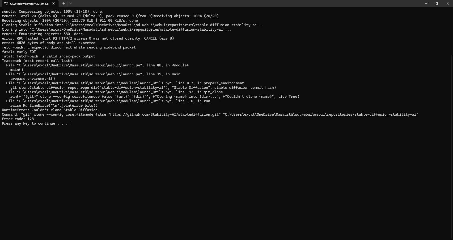

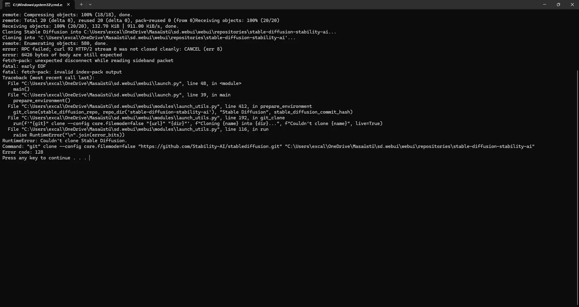

Kaynak olarak izlediğim videonun 7. dakikasında run.bat çalıştırıldıktan sonra Automatic 1111 arayüzü açılıyor, bu kısma kadar videodaki her şeyi eksiksiz yapmama rağmen bende arayüz açılmıyor.
Ayrıca run.bat'ı videodaki gibi 2. kez çalıştırdığımda aşağı doğru akan kod satırlarının arasında "Error code 128" yazdığını gördüm. Bu hata kodunun yaşadığım sorun ile bir bağlantısı var mı? arayüzün açılması için ne yapmam lazım?

Aldığım sonuç run.bat dosyasını 2. kez çalıştırdığımdan beri aynı. Şu mesajımda eklediğim gibi yani.
Tahminimce ilk çalıştırışınızda hata almıyorsunuz ve işler yolunda gidiyor, ikinci çalıştırışınızdaysa git clone kısmında hata veriyor çünkü ilkinde burası düzgün çalışıyor ve repositories doluyor. Tabii burada garipsediğim ve tam emin olmadığım olay, run.bat'i her çalıştırmadan önce repositories'in içindekilerinin silinmesinin gerekmesi. Anladığıma göre bu gerekiyor. repositories'in içindekileri tekrar silerek o hatadan kurtulabilirsiniz.

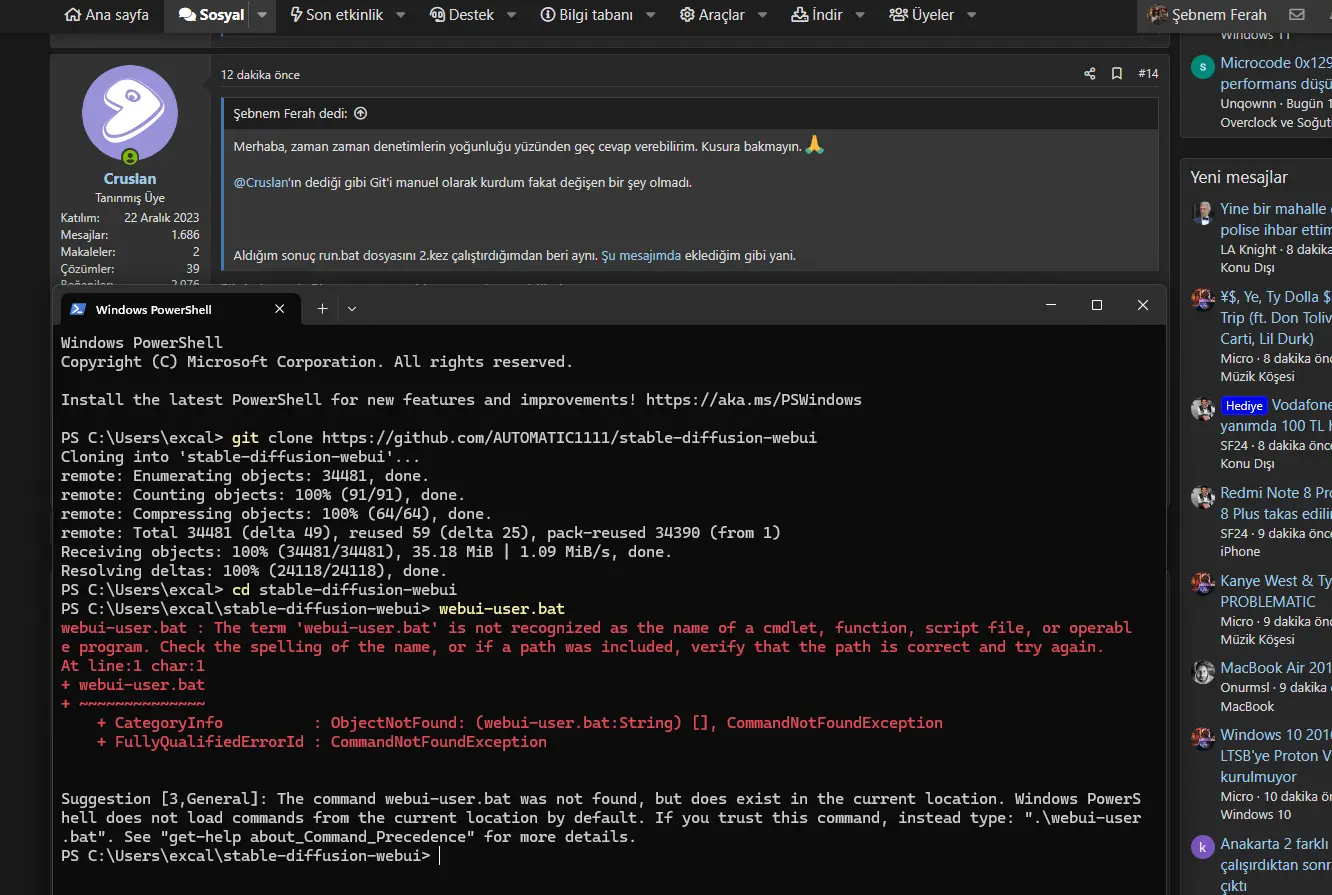

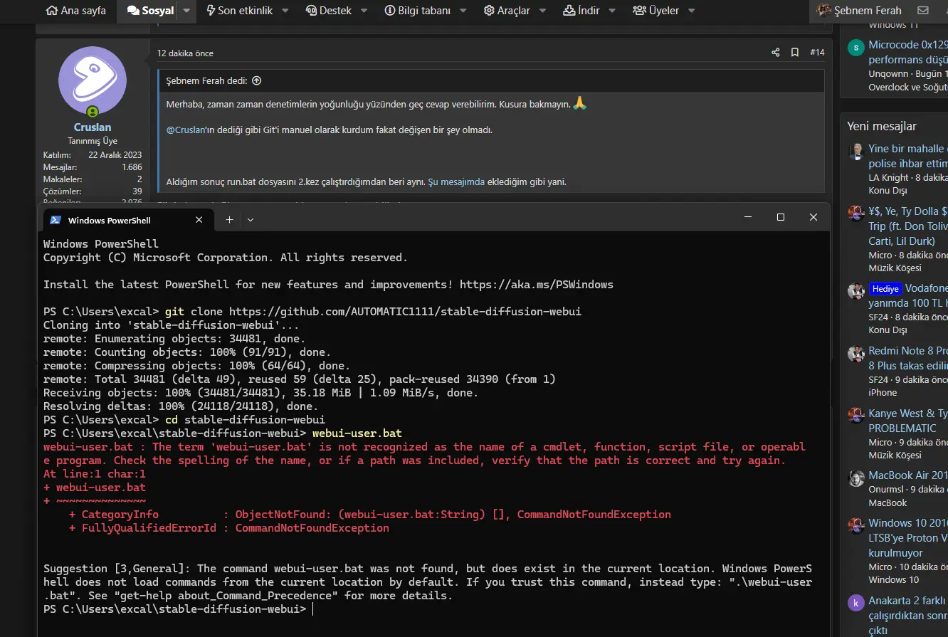

Bu kodları sırayla çalıştır. git komutuyla kaynak dosyalarını depodan çekecek, cd ile dosyanın içine girecek ve bat dosyasının adını yazarak çalıştıracaksın. Varsayılan olarak kullanıcı klasörüne indirip kuracaktır.
Adımlardan sonra aldığım ekranı aşağıya bırakıyorum.

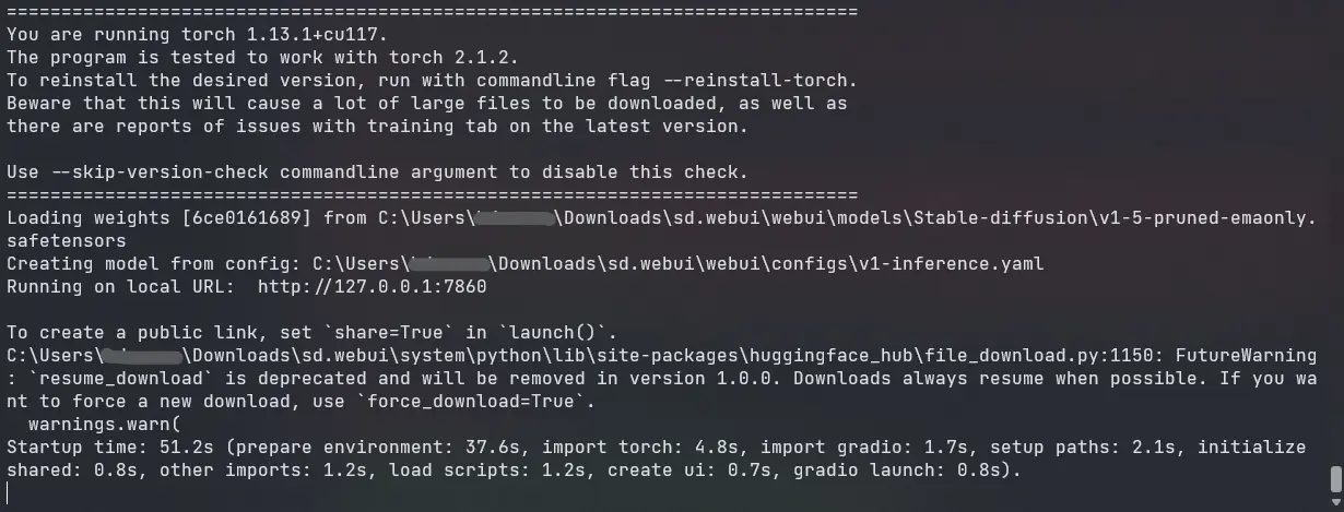

Bende bir süreliğine şu şekilde görünüyor:
Running on local URL: http://127.0.0.1:7860 satırını görebiliyorum. Arayüzü kendisi otomatik açıyor.
Sonrasında Python birtakım hatalar veriyor ama o benim sistemimden kaynaklı, yine de arayüz açık kalmaya devam ediyor.

PowerShell'de çalıştırdığınız için ./webui-user.bat olarak çalıştırmanız gerekiyor komutu. En aşağıda Suggestion diye İngilizce açıklaması da yazıyor bunun. Belki ve umarım bu diğer yöntem çalışır.
Hem silerek hem de silmeden denedim, çıktılar aynı.
Ekran görüntüsünde Git'le ilgili birtakım hata mesajları görülebiliyor, teşekkürler. Faydalı olacaktır.
Sizdeki sorun başka bir şey gibi, repositories'in dolu olup olmamasıyla alakalı olduğunu düşünmüyorum. Zaten paylaştığım GitHub issue'sunda da başka bir hata mesajı gözüküyor. Sizdeki hatanın nasıl düzeltileceğinden tam emin değilim. Umarım bilen biri vardır. Kimisi demiş ki internetin yavaşlığıyla alakalı. Farklı farklı sebepler ve çözümler sunulmuş. Bende bir sorun çıkmadı hiç, keşke kendi bilgisayarımda da bu hatayı üretebilseydim.
Teşekkürler, maalesef sonuç aynı.
