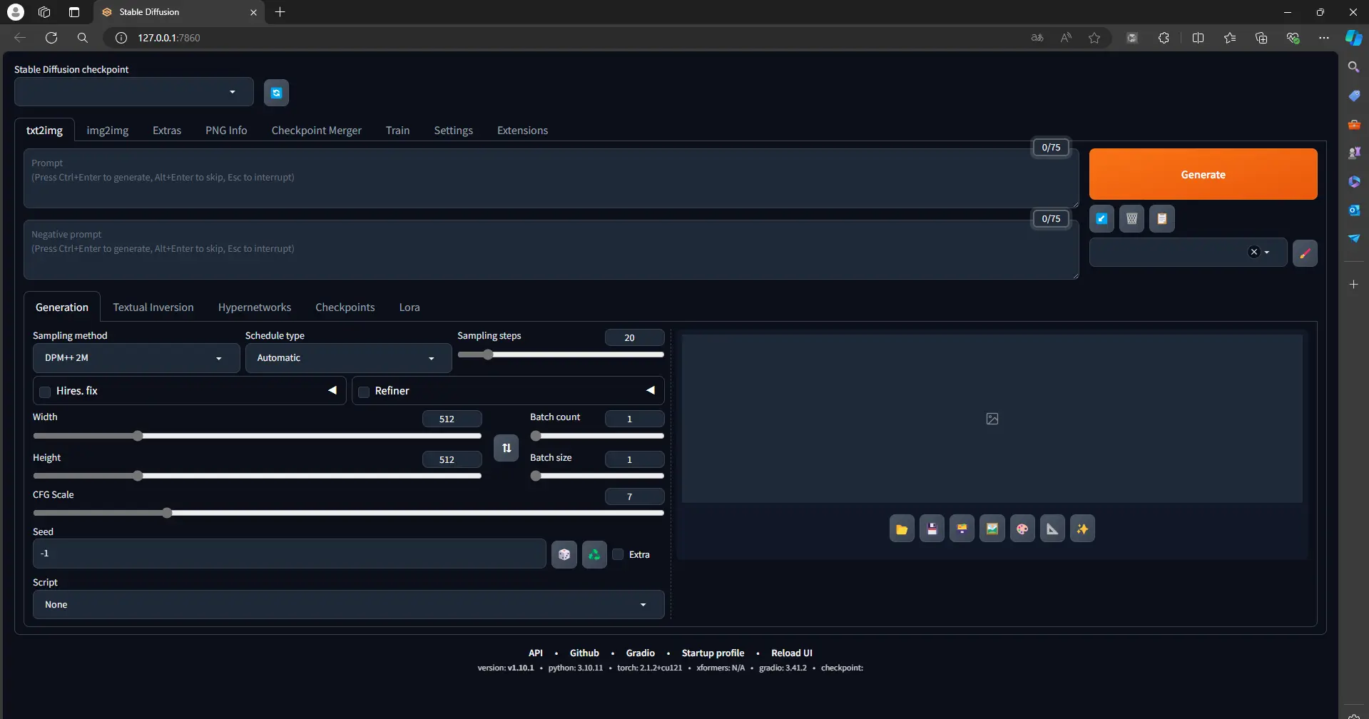

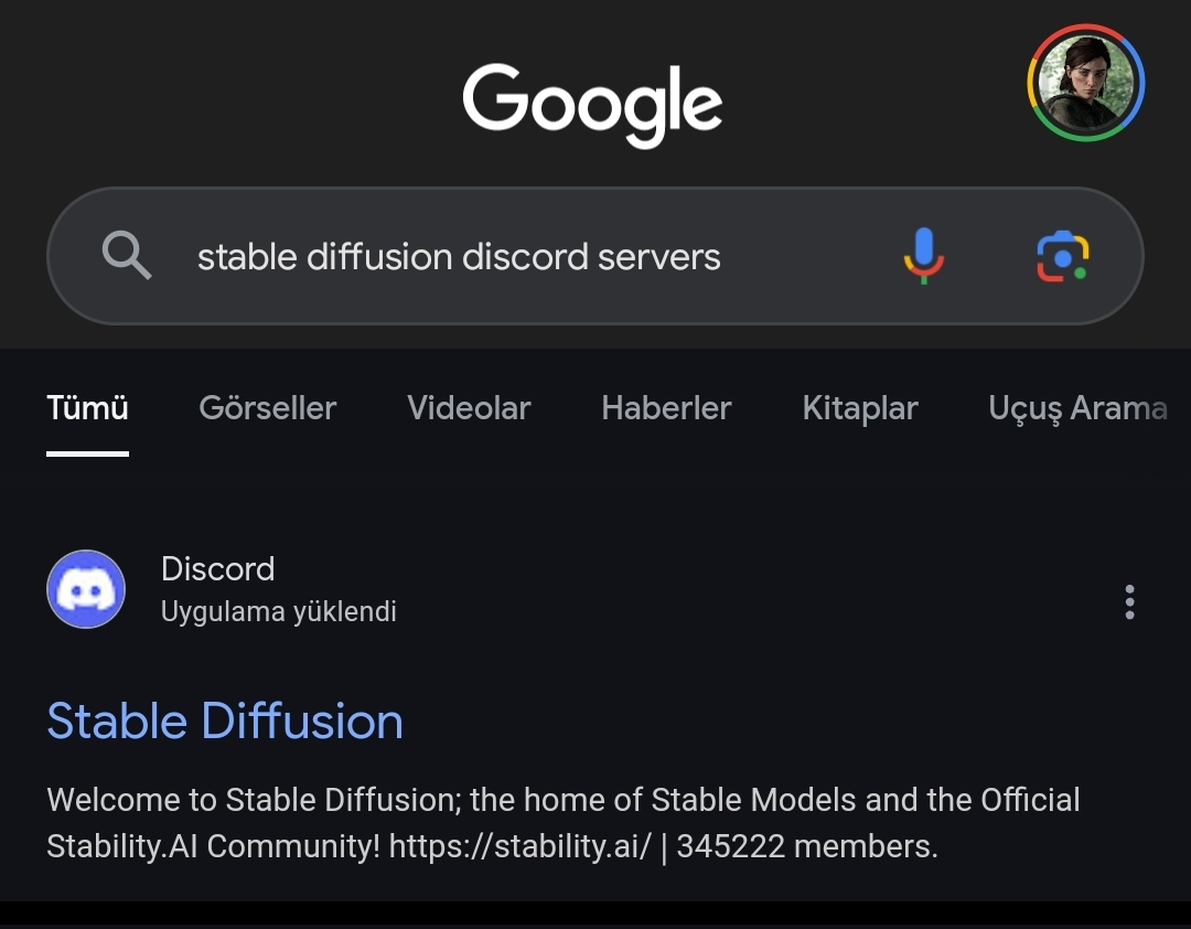

Stable Diffusion'un resmî Discord sunucusu sayesinde artık arayüz açılıyor. :)
run.bat dosyasını çalıştırdıktan sonra update.bat dosyasını çalıştırdım. Daha sonrasında tekrar run.bat dosyasını çalıştırdım. "Webui" klasöründeki webui-user.bat dosyasını çalıştırmak istediğimde kullandığım Python sürümü yüzünden eylemin gerçekleşemediğini fark ettim, Python'un 3.10.11 sürümünde kullanılması tavsiye ediliyor, ben ise 3.12 kullanıyordum. 3.12 sürümünü kaldırdıktan sonra 3.10.11 kurdum. Tekrar installer'i çalıştırıp aşağıdaki işlemleri gerçekleştirdim:
Modify>Next>"add python to environment variables" seçeneğini işaretleyin>install.
Tekrar webui-user.bat dosyasını çalıştırdım ve indirilmesi gereken bazı gerekli parçalar sırasıyla indirildi. İndirme bittikten sonra arayüz otomatik olarak açıldı.
Şimdi geriye LoRa'yı eğitmesi kaldı... ✌️ 👻

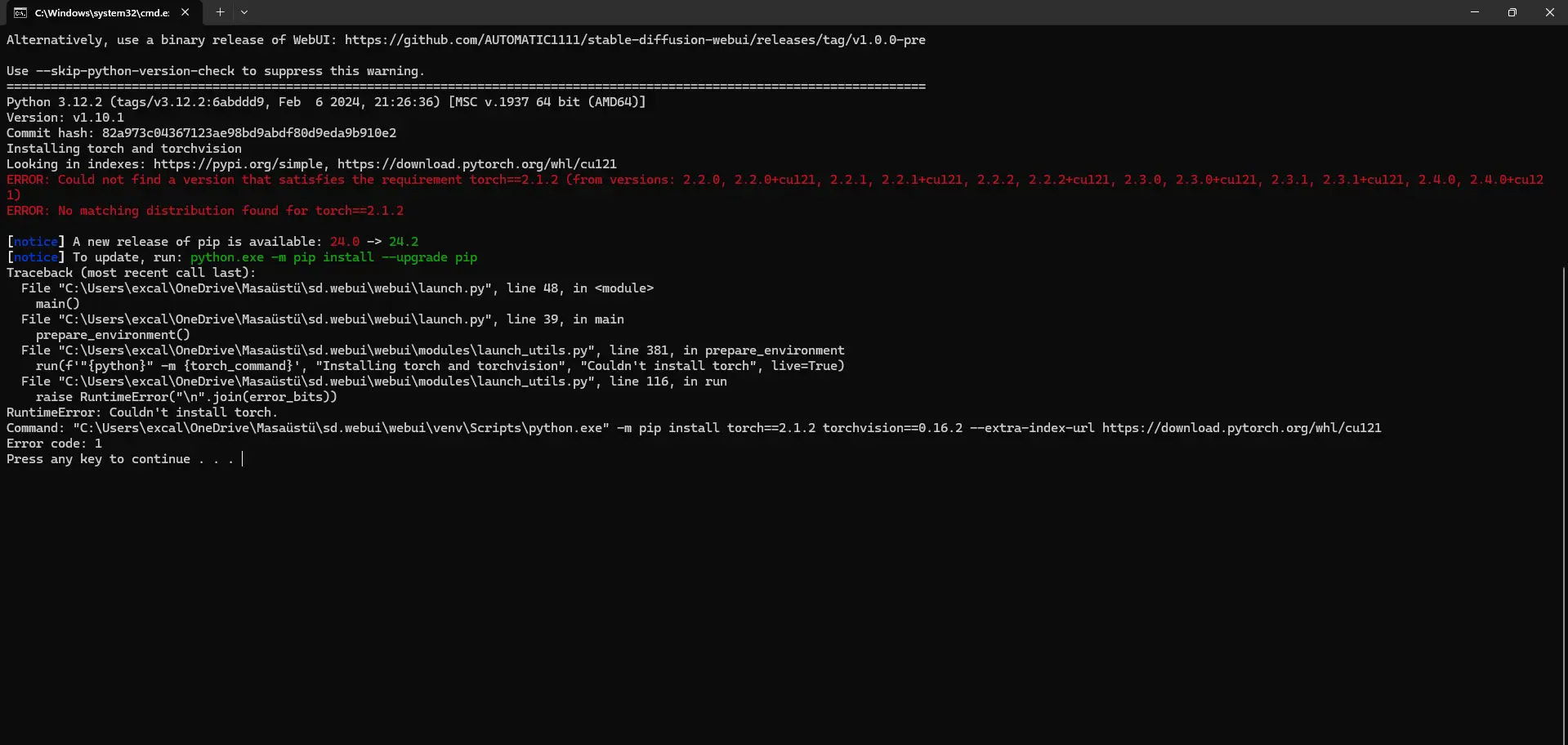

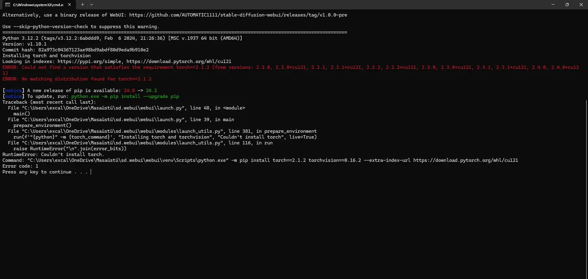

Maalesef webui-user.bat Git'i manuel indirdikten sonra da açılmıyordu, gelen ekran:
Bana bu hatanın Python sürümünden dolayı olduğunu söylediler. 3.12'yi kaldırıp 3.10.11 kurdum ve üstteki adımları izleyince çalıştı. Çoğu kişi 3.12 kullanıyor gözlemlediğim kadarı ile, neden 3.12'de böyle bir hata veriyor? Buna anlam veremiyorum.
Python'u güncellemişsin. 3.11'in üstünde düzgün çalışmıyor. Hem text-generation-webui hem de stable-diffusion-webui ile Linux'da çileden çıkarmıştır kendisi beni. Geliştiricinin önerdiği 3.10.6 sürümünü kullan. Gene hata yaşıyorsan sil ve yeniden yükle stable-diffusion-webui'ı(Python 3.10.6 yüklüyken).
Python'u güncellemişsin. 3.11'in üstünde düzgün çalışmıyor. Hem text-generation-webui hem de stable-diffusion-webui ile Linux'da çileden çıkarmıştır kendisi beni. Geliştiricinin önerdiği 3.10.6 sürümünü kullan. Gene hata yaşıyorsan sil ve yeniden yükle stable-diffusion-webui'ı.
Şu an 3.10.11 sürümünde kullanıyorum sorun yaşamadım ama daha stabil olması için 3.10.6 sürümüne geçerim.
Git hatası geçip yerine Python hatası gelmiş, ilerleme kaydedilmiş yani. İlginç olansa ben run.bat'i çalıştırabiliyordum, Git hatası gelmiyordu... Neyse, saldım artık onu. : D Sinir etti.

Aşağıda aktardığım bilgiler yalnızca kafanızdaki soru işaretlerini biraz olsun giderebilmek adına. Konudan çok sapmamak adına bazı detayları es geçeceğim ama araştırması zevkliydi, bilmediğim şeyler öğrendim.
webui-user.bat'i çalıştırdığınızda tahmin edebileceğiniz üzere arka planda birtakım işler dönüyor, bunlardan birisi de launch_utils.py'daki şu kısım:
[CODE lang="python" highlight="4"]...
def prepare_environment():
torch_index_url = os.environ.get('TORCH_INDEX_URL', "https://download.pytorch.org/whl/cu121")
torch_command = os.environ.get('TORCH_COMMAND', f"pip install torch==2.1.2 torchvision==0.16.2 --extra-index-url {torch_index_url}")
...[/CODE]
Hatayı biraz inceleyince buraya ulaşılabiliyor. Burada torch==2.1.2 ibaresini görüyorsunuz yani hardcoded bir şekilde torch'un indirilmek istenen sürümü belirtilmiş. Bu komutu, ekran görüntüsündeki son satırlarda da görebiliyorsunuz. Şimdiyse pip'in bunu indirmek için göz attığı "siteye" bakalım: https://download.pytorch.org/whl/torch/
Burada Ctrl + F ile cp312 (Python 3.12'ye denk geliyor.) aramasını yapın. Eşleşen dosyaların başlarında, hata mesajındaki (from versions: 2.2.0, ...) kısmındaki sürümleri göreceksiniz yani 3.12'ye uygun sürümleri. 2.1.2 sürümlü dosyaların eşleşmediğini görebilirsiniz. Python 3.12 için pip bu yüzden torch==2.1.2'yi indiremiyor ve hata alıyorsunuz.
3.10.x içinse galiba sizde şu dosya kullanılıyor: torch-2.1.2+cpu-cp310-cp310-win_amd64.whl. Diğer kütüphaneleri bilmiyorum ama torch için 3.10.11 bile uygun gözüküyor ki hata almadınız. 3.11 bile destekleniyor gördüğüm kadarıyla.
