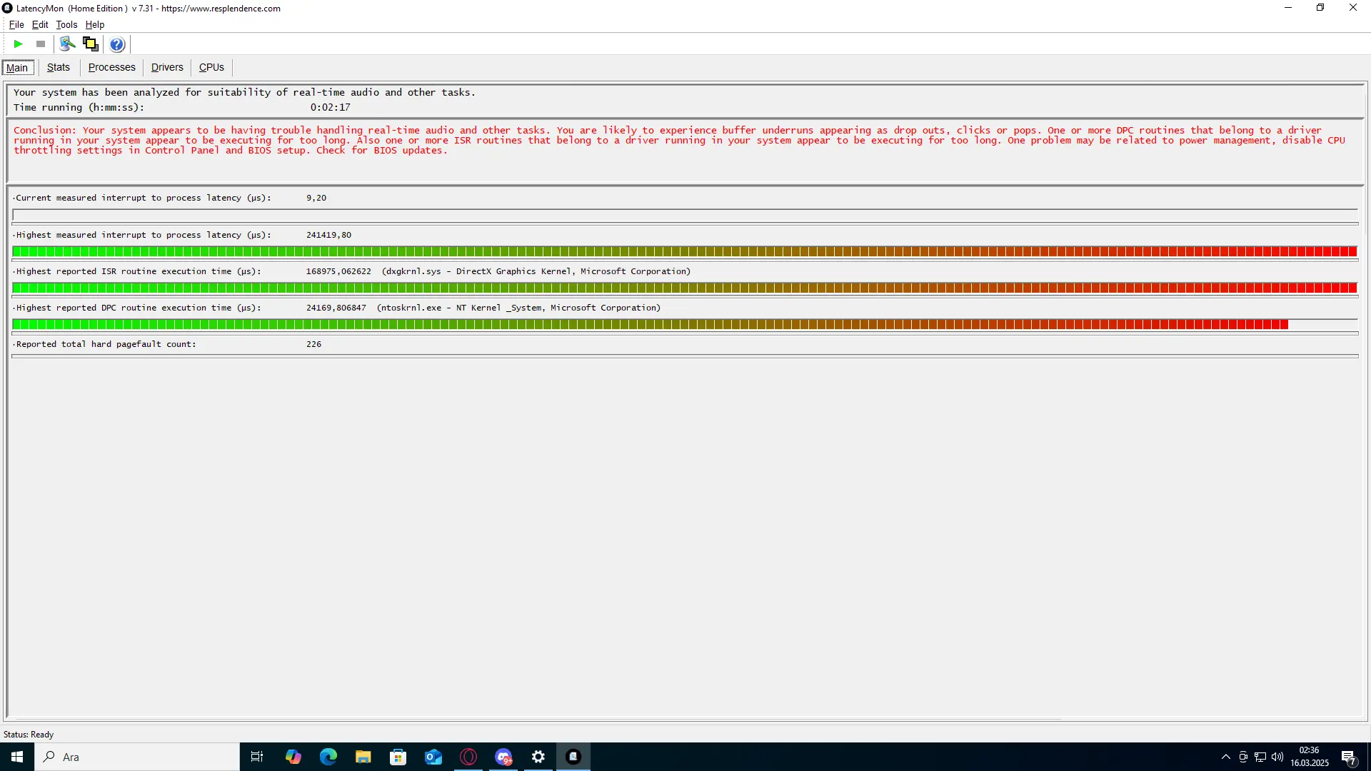

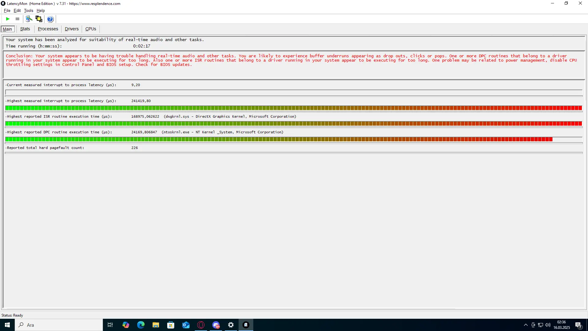

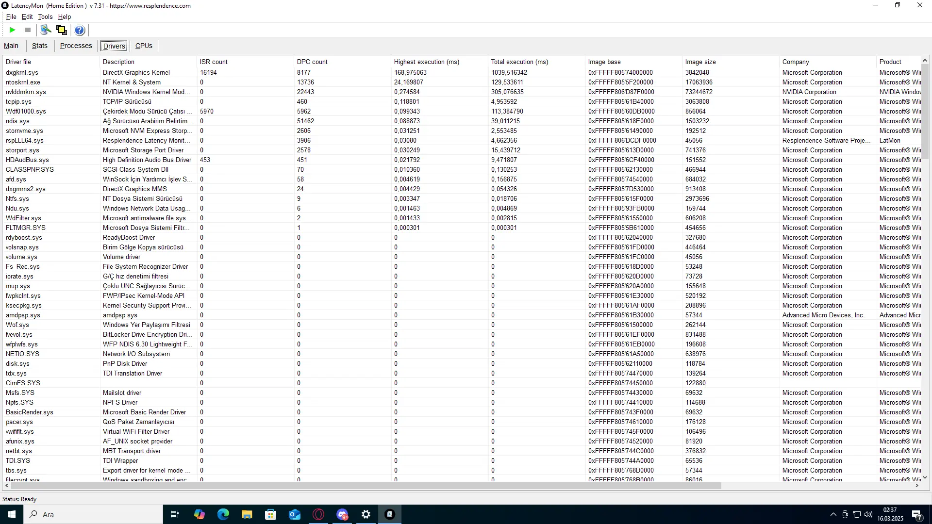

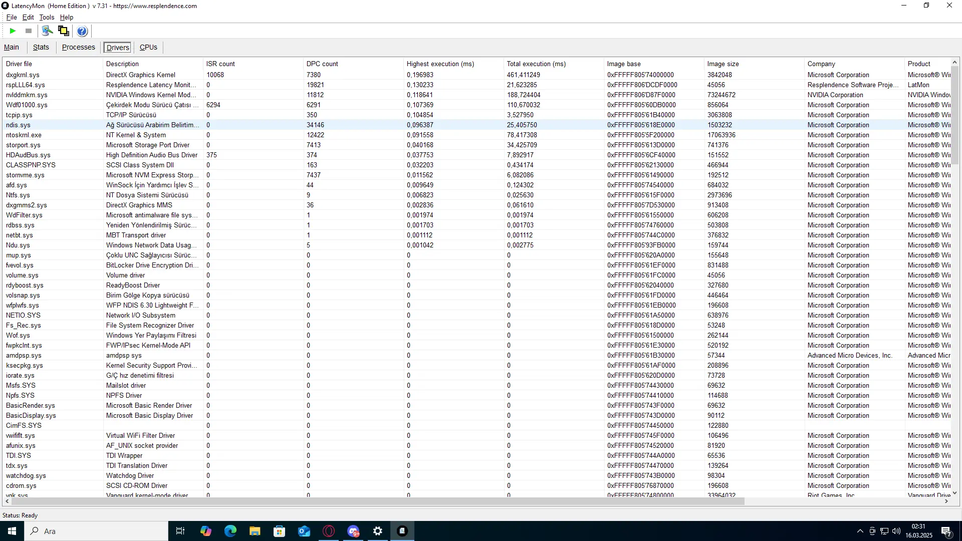

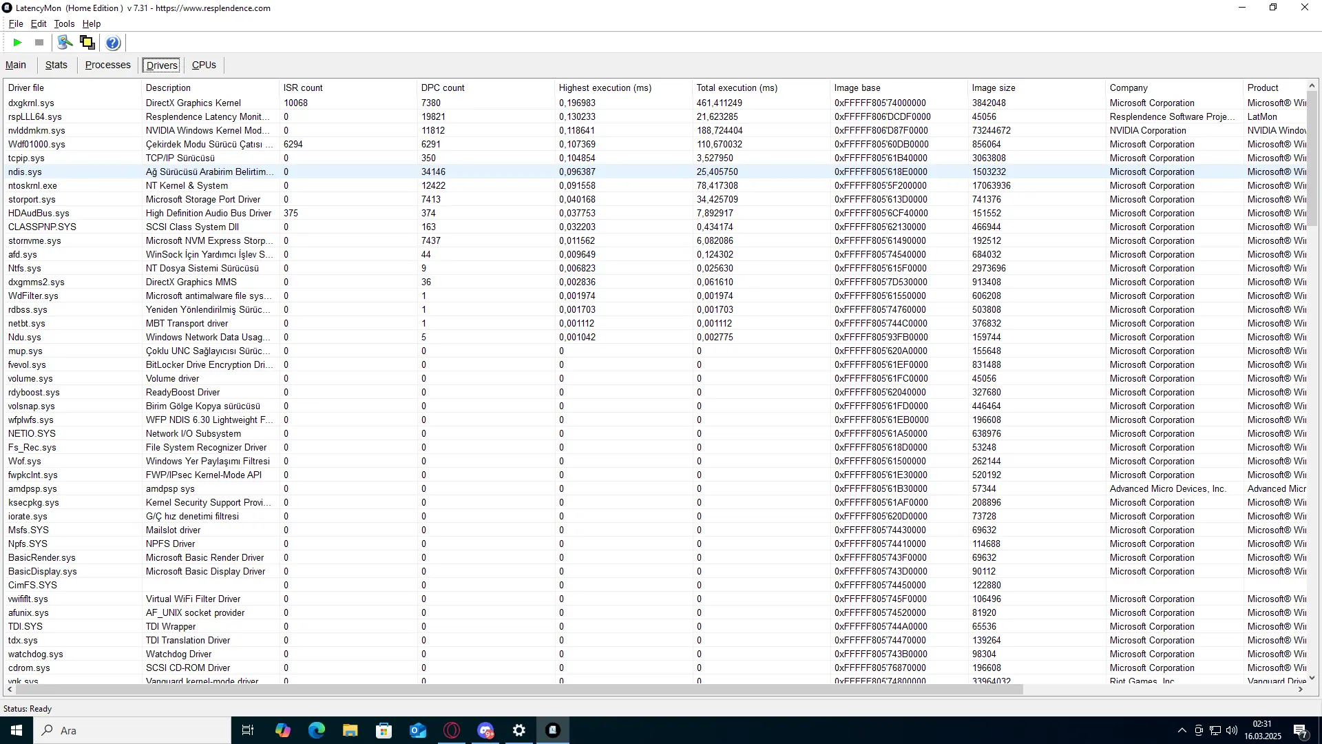

Kullandığın mouse nedir? İşlemcin için ağır gelen Hz oranı falan mı seçili acaba? Veya donanım sorunundan dolayı, sistemde sorun oluşturuyor da olabilir. Elinde ofis tipi dandik klavye ve fare varsa dener misin?
Ek olarak Latencymon biraz çalıştırıp, bağlantıda gösterilen sekmelerinin ekran görüntüsünü atın.
Latencymon açtıktan sonra sol yukarıda yeşil bir play düğmesi var. Ona tıklayın, sonrasında sorun yaşadığınız video izleme vb. işlemleri uygulayın.
Ek olarak LatencyMon biraz çalıştırıp, bağlantıda gösterilen sekmelerinin ekran görüntüsünü atın.
LatencyMon açtıktan sonra sol yukarıda yeşil bir play düğmesi var. Ona tıklayın, sonrasında sorun yaşadığınız video izleme vb. işlemleri uygulayın.

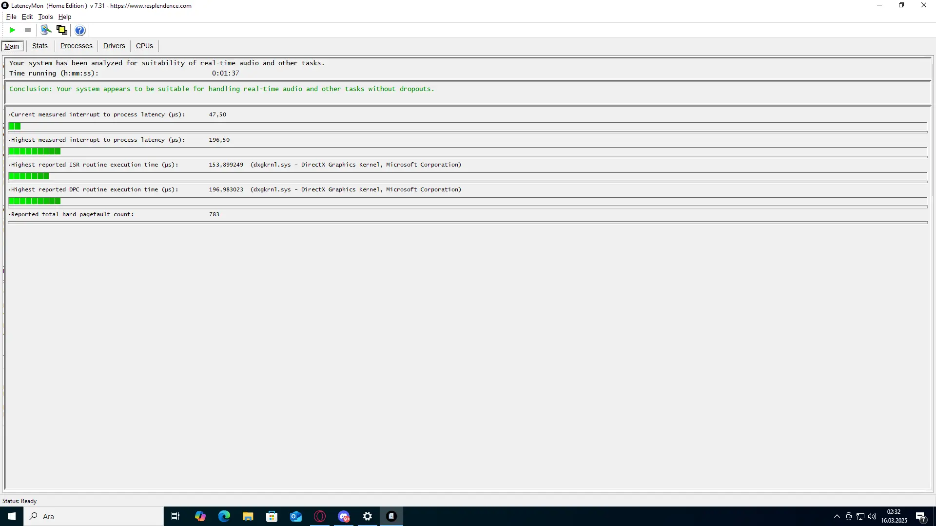

10000Hz'ye kadar çıkyor ama 800Hz kullanıyorum. Ayrıca eski PC'mde hiç sorun yaşamıyordum. Video kasmasıyla beraber oluyor genelde bu takılma.
Monitörümü 60Hz kullanırken test ettim; donma, kasma olmadı test sırasında.
Bu da 144Hz kullanırken olan test sonuçları; donma, takılma oldu.
Düzenleme: 10 dakika kadardır 60Hz kullanıyorum da hala donmalar devam ediyormuş, sadece azalmış. Sorun Hz değildir muhtemelen.
Eki Görüntüle 133080
Eki Görüntüle 133079
Eki Görüntüle 133083
Eki Görüntüle 133081
