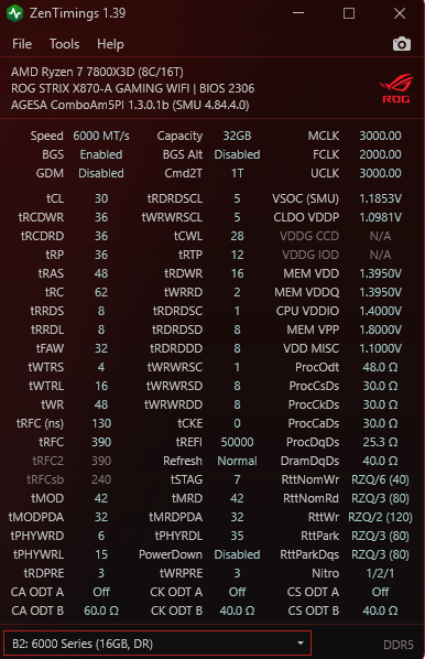

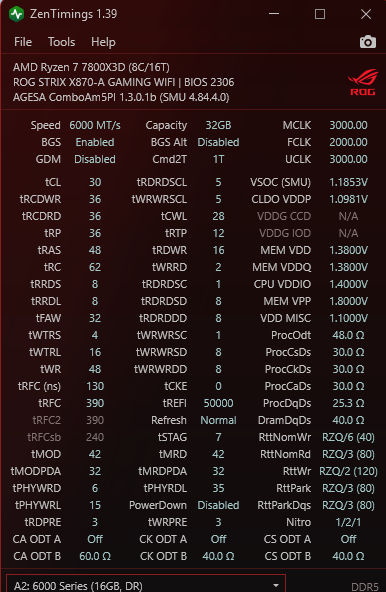

Son halini A2-B2 iletin ZenTimings'ten. @Alp06

SOC Voltage manuel deyip 1.2 girdin mi? DP kablo için farklı portlar dene ya da HDMI vs. varsa onla dene. Monitör marka modeli belirt, @X99 ile bir inceleyin yakından. Sende uzaktan yapılabilecek başka bir işlem kalmadı.
