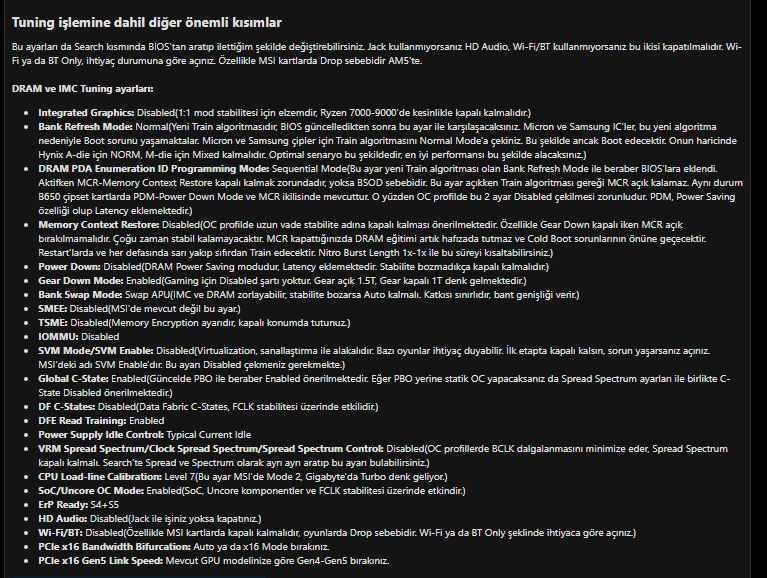

Stabil olmadığı anlamına gelebilir. Save & Exit yaptıktan sonra training süreci olur. O süreyi bekledikten sonra Windows gelir ve teste alırsınız. Windows'u dahi göremiyorsan ya da mavi ekran vs. yiyorsan ayarlar gözden geçirilmeli. Bellek kontrolcü kaynaklı sorun olabilir. 6000 CL28-38-38-38-76 deneyin. TRCDWR 16 kalabilir. Nitro 1-3-1 deneyin bir de. Rehberdeki test araçlarından bir teste alın, ona göre durum belli olur.

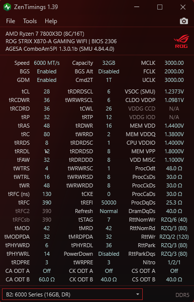

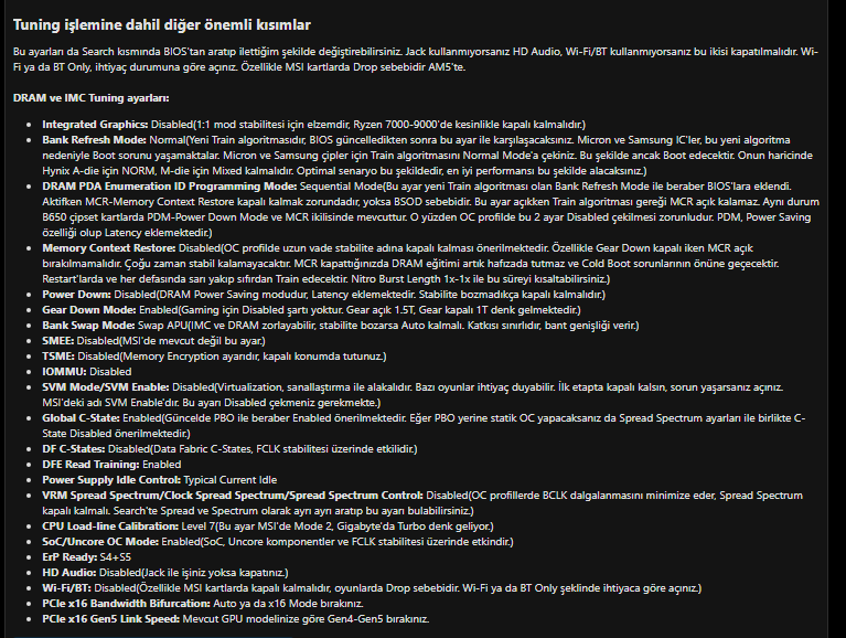

Hocam, şu an çok daha akıcı ve her şey net oldu. (Ekstra olarak 2. resimdekini de yaptım.) Şu an çok daha iyi. Gecikme hissetmiyorum. Eğer bu da sorunumu çözmeseydi, hayattan suçluluk duygusu yaşayacaktım. İlerleyen süreçler de hata verecek mi diye test edeceğim.
Eki Görüntüle 267106

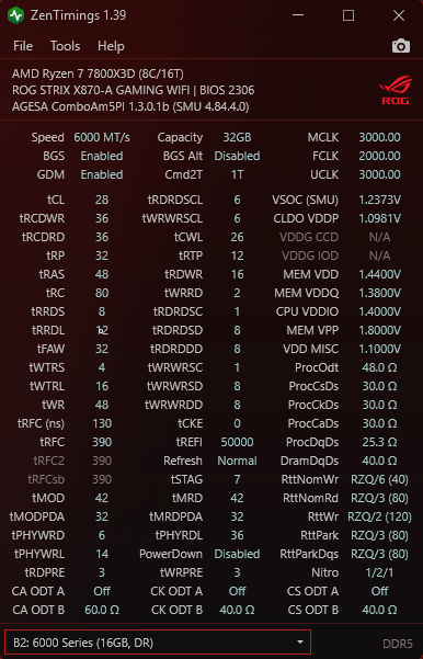

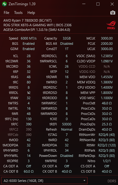

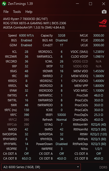

Hangi adım sorunu çözdü tam olarak? ZenTimings A2-B2 iletir misin bir de, oradan bakalım.
Tabii ki hocam. Bir de hangi uygulama ile test etmemi önerirsiniz?

Rehberdeki test araçları kısmından RAM Test Pro ile. Diğerleri gereksiz zorlar. PBO -20 falan verdiysen VT3 gerekebilir, o da aynı şekilde var. Hepsinin nasıl yapılacağı tek tek tüm detaylarıyla anlatıldı, zorluk çekmezsin. Ek tuning ayarları gerekebiliyor, o kısım ekstra işe yaramış olabilir. iGPU kapalı kalmalı.

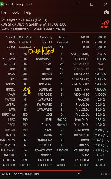

Gear Down kapatıp deneyin. tRRDL 8 kalsın. RAM Test Pro bellek temizledikten sonra Auto basıp testi başlatın. Errors kısmı 1-180 kalsın istersen, iyice test etsin. Arka plan boş olsun, bu esnada herhangi bir işlem yapmayın. PBO Enabled ve -20 verdiysen VT3 testi gerekli. Forumdaki DDR5 rehberinden test araçları kısmından bu 2 test aracını edinip uygun zamanda testleri gerçekleştirin. Bank Swap APU alın, TSME, SMEE, SVM Mode kapalı kalsın. FACEIT için SVM gerekebilir.
