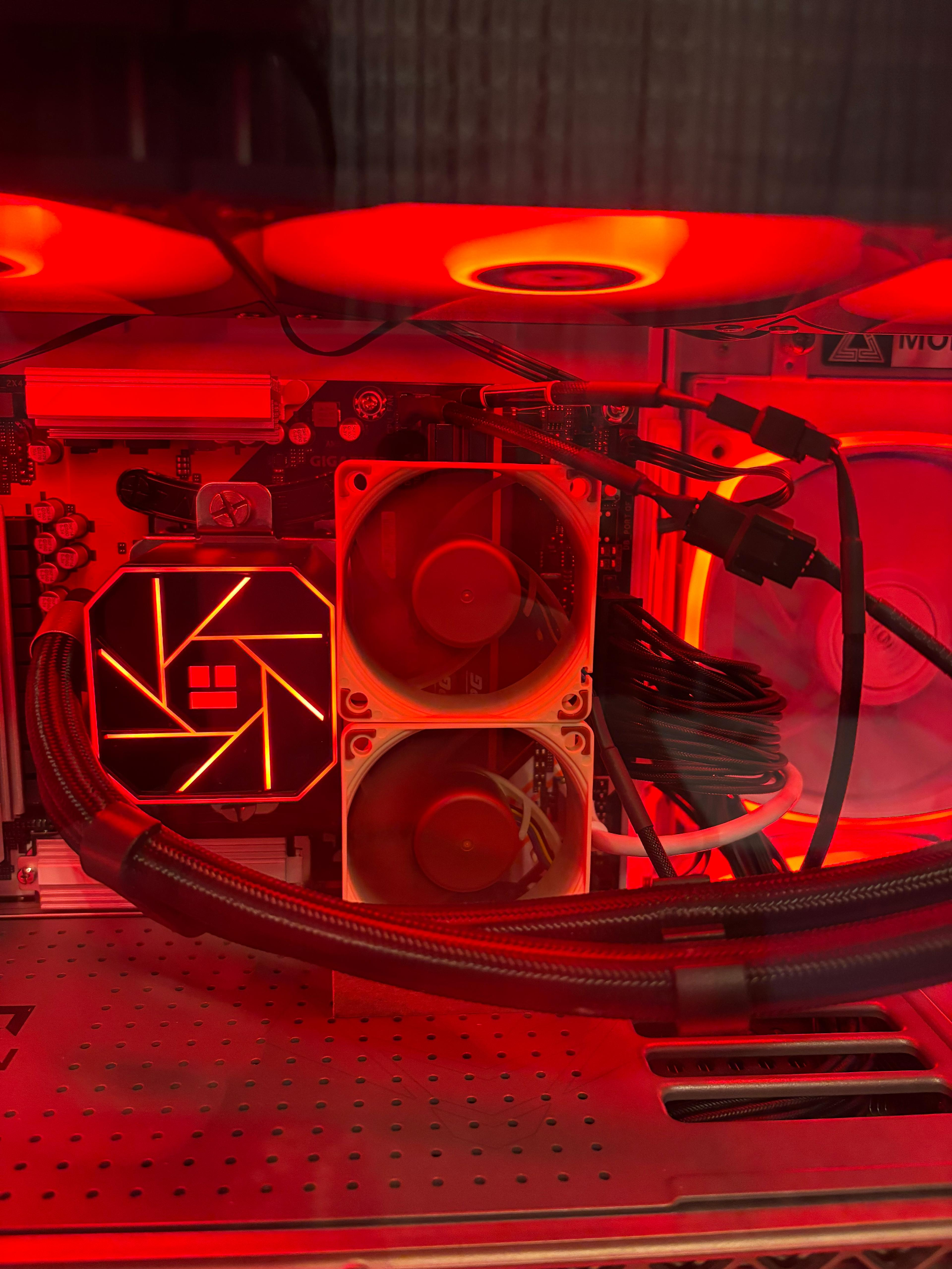

Belleklerime overclock yaptım. Aktif soğutmam da mevcut. 2 adet Noctua 60mm fan ile bunun üstüne bir şeyler daha eklemeli miyim? Yoksa stabil böyle devam mı? M-die Hynix belleklerim.

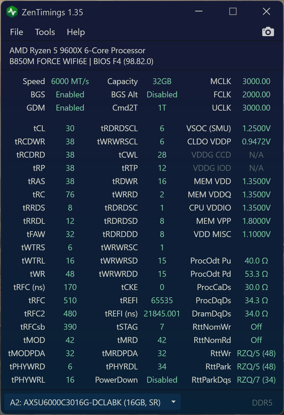

6400 1:1 mod açıyor mu?

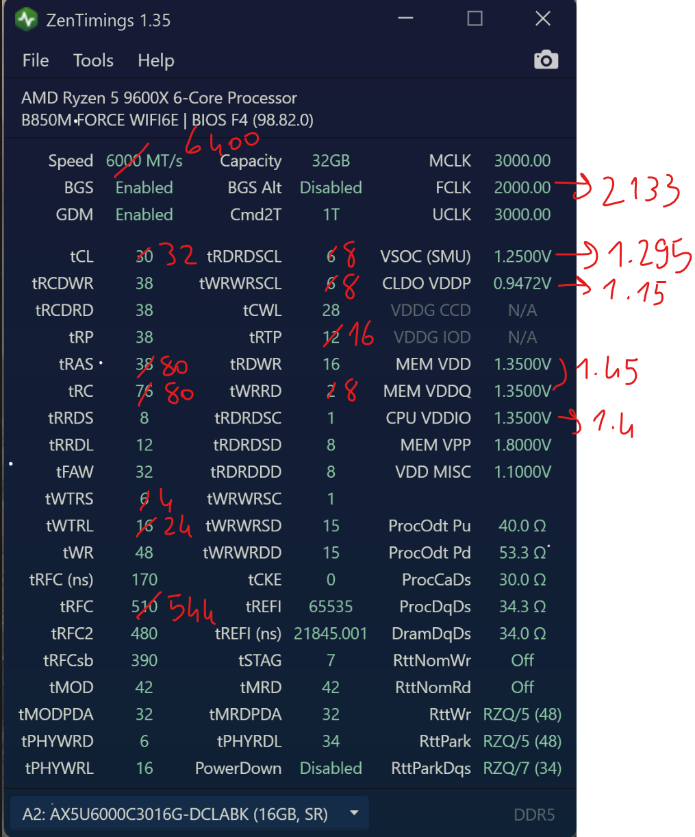

@LH44 @Bandırmalı1965 6400 1:1 mod böyle bakman uygun olacaktır. Nebi'nin verdiği tras 38 kullanma. Bazı oyunları oynayamazsın drop yemekten.
iGPU kapalı kalacak, 6200-6400 açamazsın yoksa. Çok zorluyor, IO die kısmına gereksiz yük.
Hocam Speed ayarlama yerini bulamadım. Gigabyte B850M Force anakartım.
Memory Multiplier x60.00 sende şu anda. O kısmı x64 yaptığında 6400 MT/s olacak. Bus clock 100.00 MHz çünkü sende.
6400 CL32 için verdiğim değerleri uygula. Advanced-AMD Overclocking-DDR Options-Nitro Settings kısmından Nitro-Enabled, Robust-Enabled, RX-2, TX-3, Control-1, Burst-8x,8x uygula. Integrated Graphics ayarını bulup kapat. Timing ve voltajları doğru girdiğinden emin ol.
Nitro kısmında DFE Gain Bias ayarları mevcut ise TX için 0, RX için 1 değerini uygula.

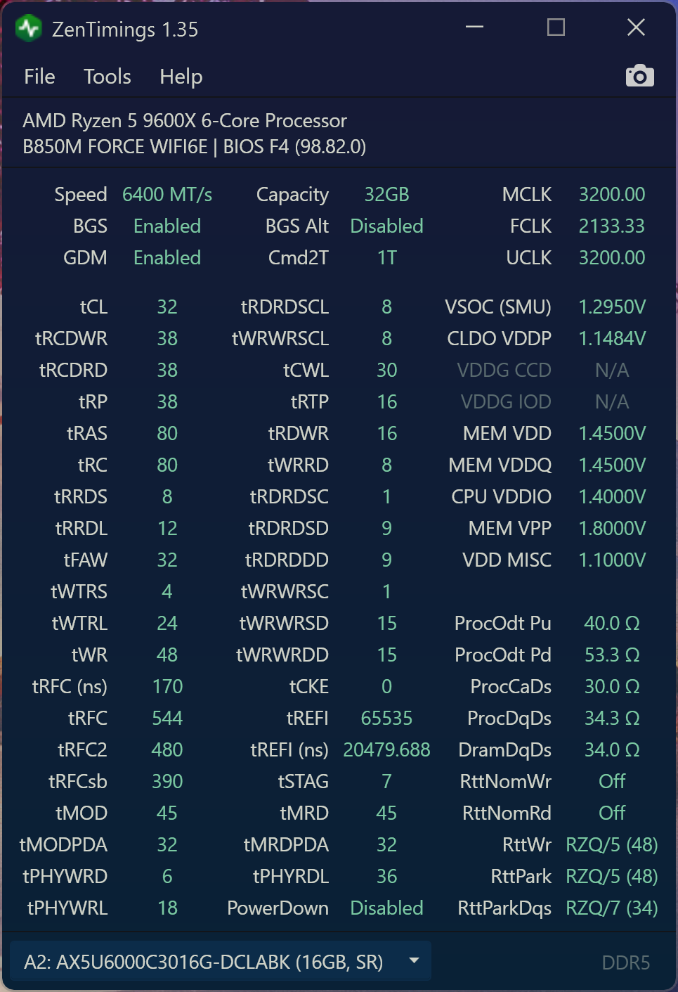

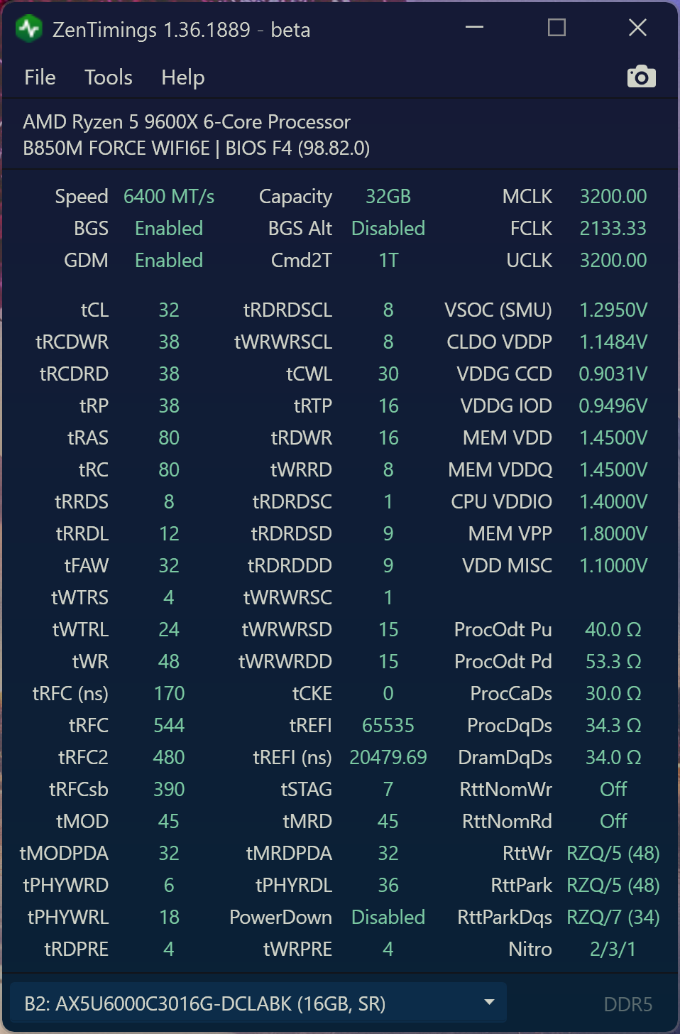

B2 kısmını da seçip alttan gönderir misin? VDDP kısmı 1.0 verdin sanırım. En azından 1.1 olması iyidir onun. VDDP bug'ı var bu kartta. Biraz uğraşırsan 1.1 başarabilirsin diye düşünüyorum. Memory Context Restore ve Power Down devre dışı kalsın.
https://zentimings.com/ -- Buradan güncel sürümü indir.
1.15 yaptım düzelttim ama yine biraz farklı görünüyor sanki :D
b2
b2

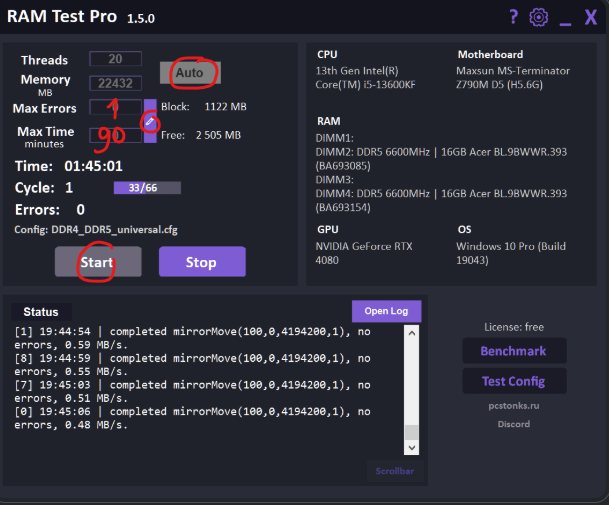

Her şey olması gerektiği gibi. RTP programı ile verdiğim Preset ile teste al. HWiNFO sensörler açık kalsın yanda, gönderirsin.
Bu kısımdan dolayı hata yersen manuel olarak 1.05v ya da 1050 mV çek bu ikisini. VDDG CCD ve IOD 900 mV düşük gelebilir. @Valknut

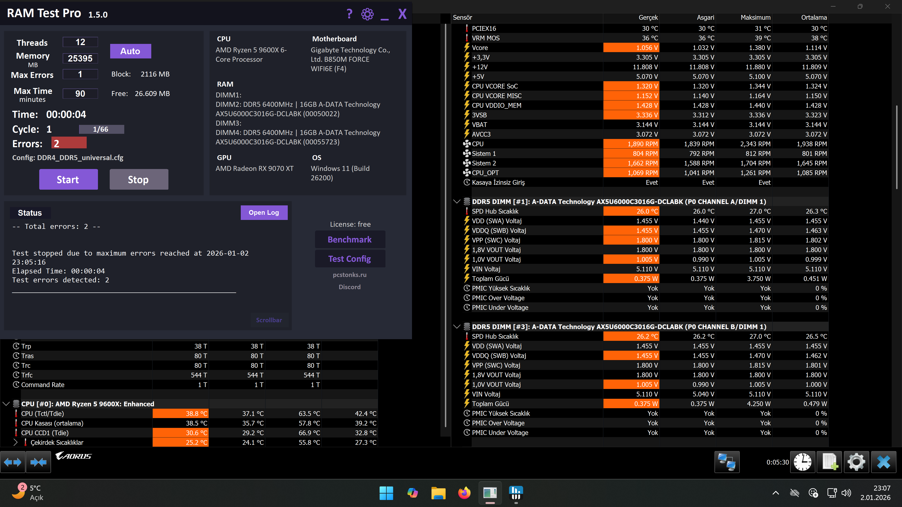

    429,7 KB · Görüntüleme: 54
Hemen hata verdi 2 adet
txt dosyası ekte.
6400 açması problem, hata o yüzden. Ya da VDDG'lerden dolayı.
VDDG CCD/IOD 1.05 ayarla. Sonrasında AMD Overclocking-DDR Options içerisinde FCLK VDCI Predictive Mode ayarını aç. Tekrar teste al bu şekilde sonrasında. Bir de SoC Voltaj 1.3 kalsın şu anlık, bakalım yine hata var mı? Nitro kısmını görsel gönderir misin bir de, ona bakalım.
@Valknut Bu işlemler esnasında PBO-Curve Optimizer ayarları Auto kalsın. Integrated Graphics-iGPU kapattığından emin ol. Search edebilirsin bu ayarları BIOS içerisinde.
