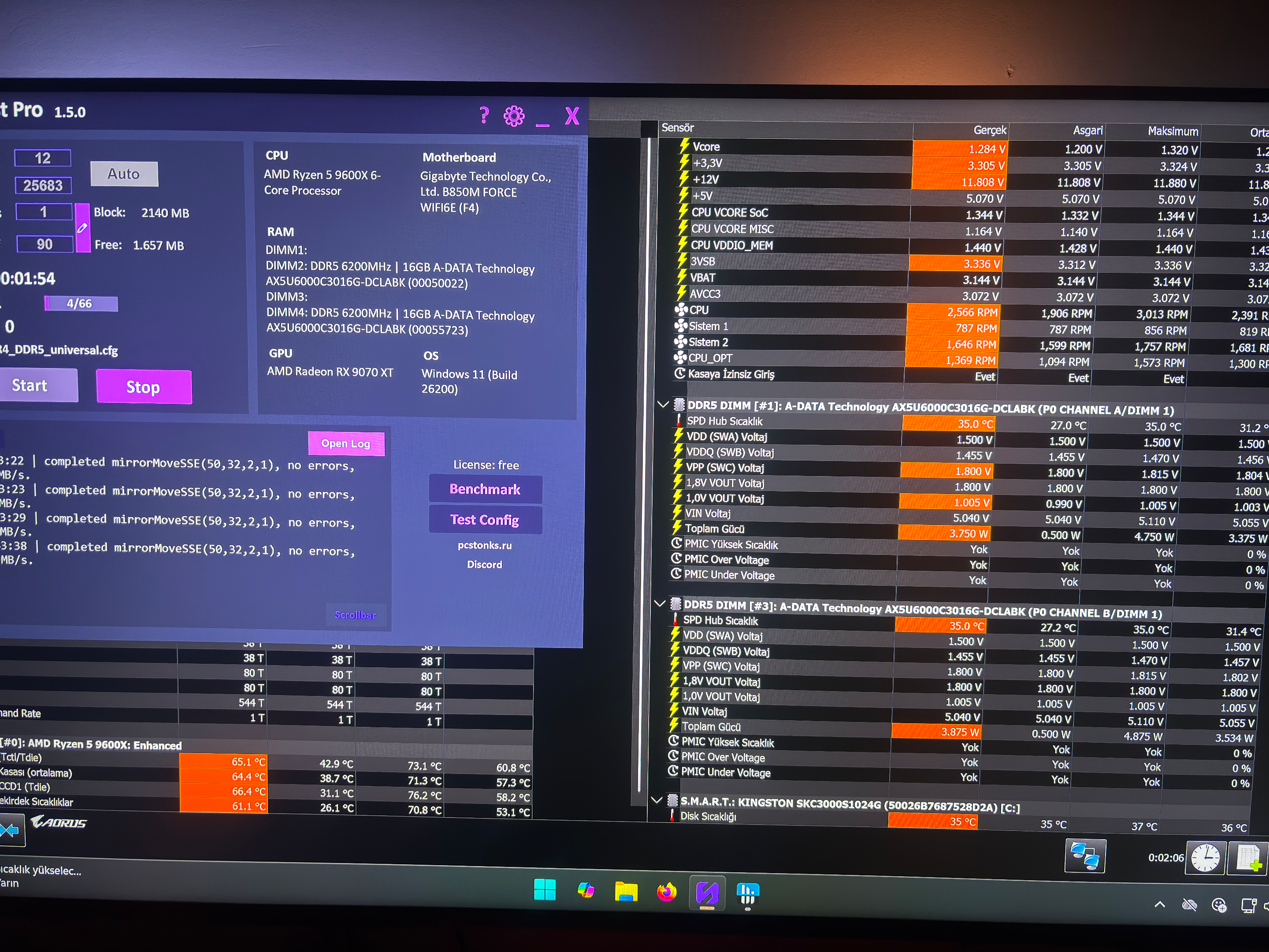

6400 açması problem, hata o yüzden. Ya da VDDG'lerden dolayı.
VDDG CCD/IOD 1.05 ayarla. Sonrasında AMD Overclocking-DDR Options içerisinde FCLK VDCI Predictive Mode ayarını aç. Tekrar teste al bu şekilde sonrasında. Bir de SoC Voltaj 1.3 kalsın şu anlık, bakalım yine hata var mı? Nitro kısmını görsel gönderir misin bir de, ona bakalım.

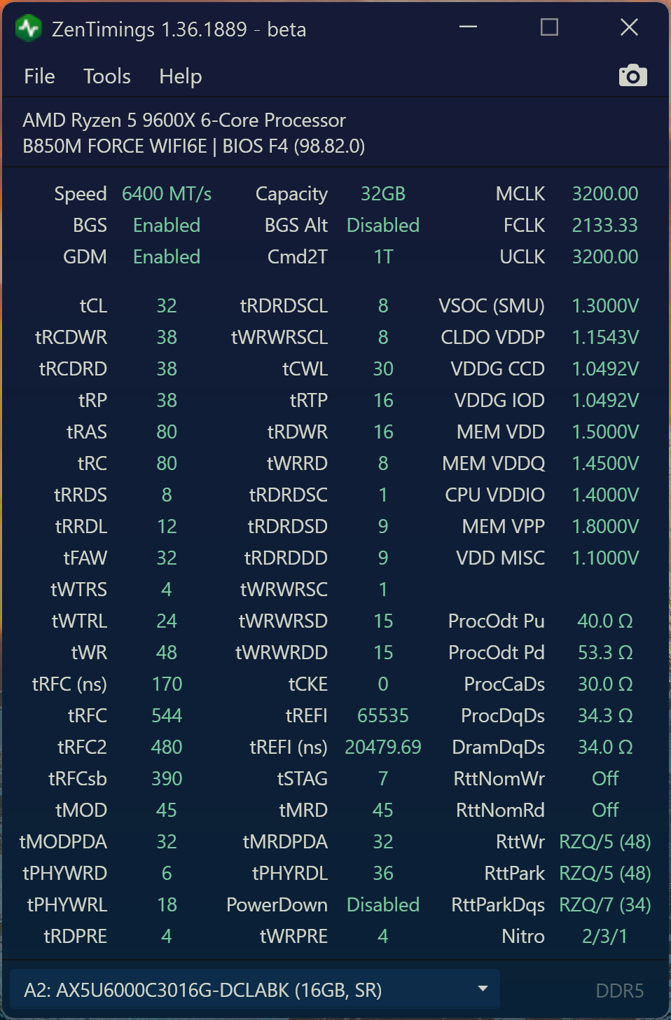

Bu sefer 4 hata verdi.
  • log2.txt
    log2.txt
    8 KB · Görüntüleme: 26
    130,9 KB · Görüntüleme: 90
pbo co -25 ti onu da dediğiniz gibi yapayım.

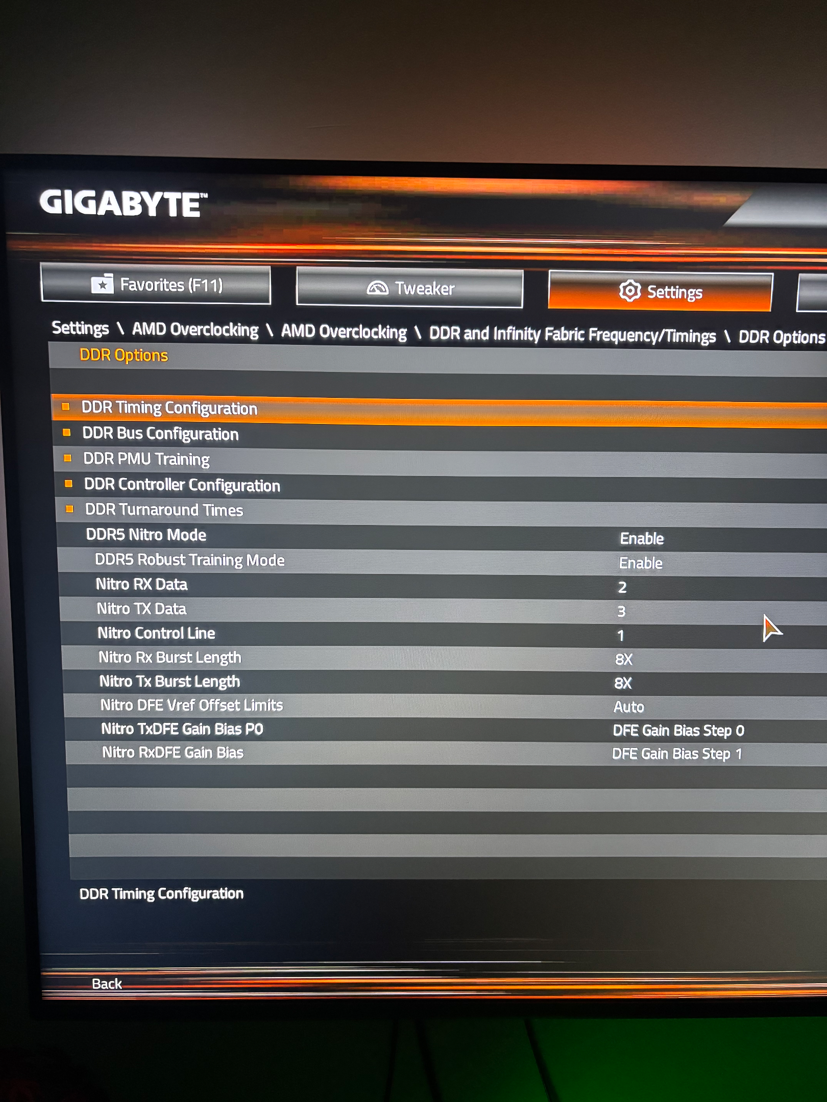

Tamamen Auto kalsın işlemci ile alakalı ayarlar. PBO ve Curve Optimizer Auto kalsın. Verdiğim ek ayarları yap. Nitro kısmını görsel gönder, Bias kısmına da bakayım. Predictive dediğim ayarı da aç.
1.3 SoC, 1.15 VDDP ve 2-3-1 Nitro 6400 açamıyorsa, silikon yetersiz. 6200 1:1 mod ayarlayacaksın. Belki VDD yetmiyor da olabilir ekstra. M-Die sorunsalı. 1.5 VDD, 1.45 VDDQ, 1.4 VDD IO kalabilir.

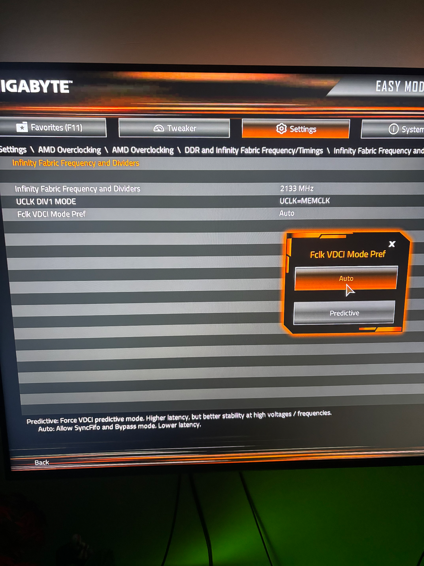

Fclk auto duruyor alttaki yapayim mi ?
    205,9 KB · Görüntüleme: 68
    235,3 KB · Görüntüleme: 74
iGPU kapali onu bayağı oldu kapatali hocam tekrar kontrol ettim.
Bu ayarı Predictive al. Nitro kısmı doğru. VDD 1.5 al. VDDQ-VDD IO kalsın. SoC voltajı 1.3 al, VDDP 1.15 kalsın. Tekrar teste al bu şekilde. PBO-CO Auto kalacak test anında.
FCLK 2133 ve UCLK=MCLK kısmı doğru 6400 1:1 Mod için.

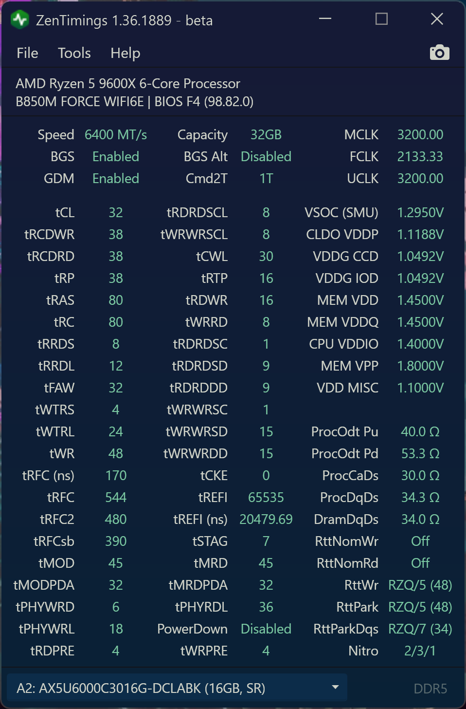

    135,4 KB · Görüntüleme: 61
  • log23.30.txt
    log23.30.txt
    16,9 KB · Görüntüleme: 83
3 hata verdi hocam galiba 6400 çalışmıyor.
Malesef. 6400 açamıyor AMD tarafı 1:1 modda. Zorluyor bellek kontrolcüyü. 6200 CL28 yap şu anda, hiçbir şeyi değişmeden. Stabilse öyle kalsın. FCLK 2167 olabilir, bir de Nitro 2-3-1 yerine 1-2-1 yap sadece. Sonrasında teste al hızlıca. Diğerleri aynı kalsın, bir şey değişme bakalım.
Maalesef. 6400 açamıyor AMD tarafı 1:1 modda. Zorluyor bellek kontrolcüyü. 6200 CL28 yap şu anda, hiçbir şeyi değişmeden. Stabilse öyle kalsın. FCLK 2167 olabilir, bir de Nitro 2-3-1 yerine 1-2-1 yap sadece. Sonrasında teste al hızlıca. Diğerleri aynı kalsın, bir şey değişme bakalım.
