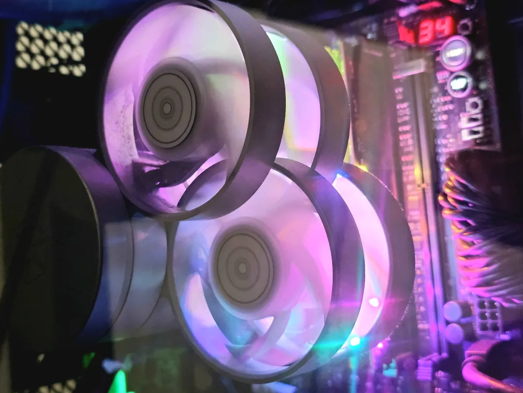

@Bandırmalı1965 @LH44 Hocayla naked PCB Push-Pull yaparsan 30 derece sabit kalıyor RAM'ler.

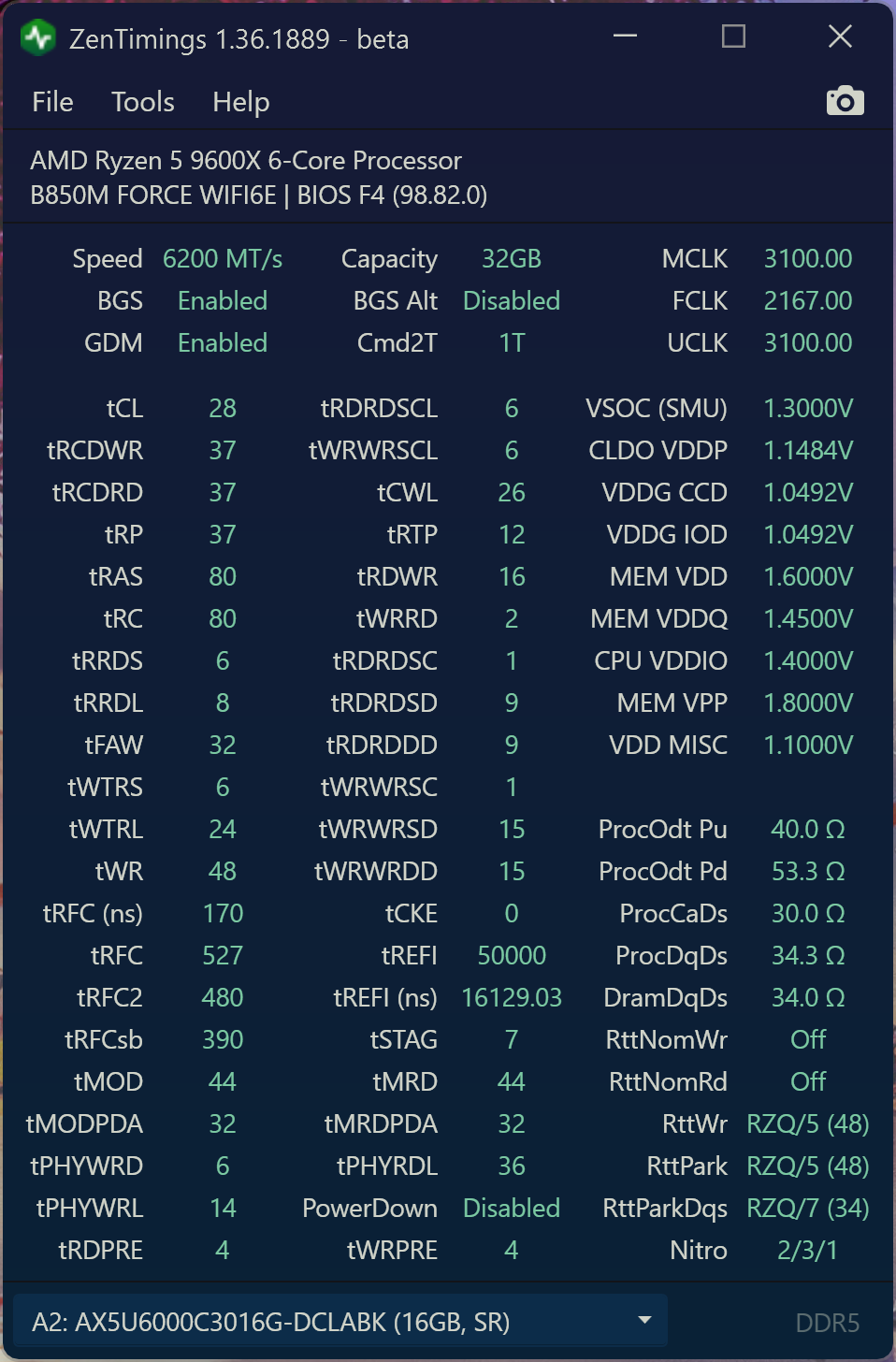

Son hali böyle yaptım bunu bir deneyeceğim olmazsa dediğiniz yöntemlere girişeyim. Hocam bu arada teşekkür ederim yardımlarınız için eşiz bilgiler bunlar benim açımdan bakınca.

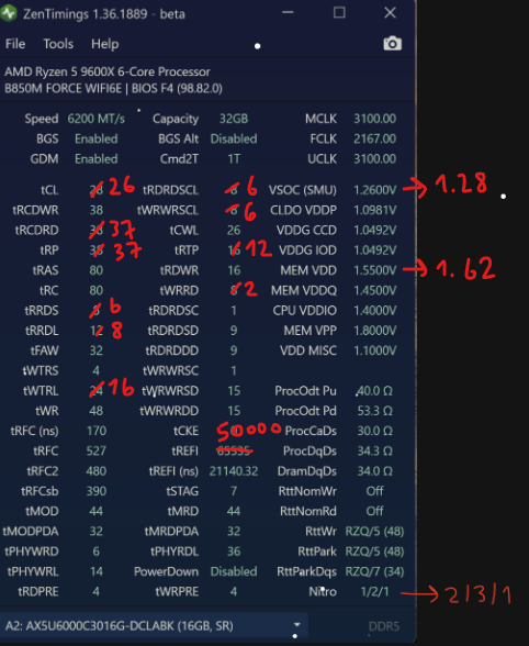

@Valknut Eğer 2-3-1 stabil ise senin sorunun SoC yetmiyor, sınırda. IMC iyi değil yani. M-Die olmasa 8000 2:1 mod açardın, M-Die açamıyor. 7200 tıkanıyor, onun bile garantisi yok. 6200 C26 deneyebilirsin 1.6, 1.62 VDD'ye. Bu denemelerin, testlerin hepsinde tREFI 50K bırak, tRFC 527 kalsın. Test harici oyunda tREFI 65K geri çekersin. Boş yere hata yeme.
Aparatla falan yapıyorlar, vardır bir düzenek. @Bandırmalı1965 hoca LN2'ci. En iyi o bilir. Water chiller ile de sağlam soğutuyorlar şu anda. LN2 şart değil. Adamların RAM-IO Die ve Core sıcaklıkları sabit 10 derece.
@Valknut Stabil ettikten sonra az şansını zorlayıp 6200 C26 böyle bakmayı dene. 2167 FCLK, Predictive ayarı Auto iken stabil mi bilmiyorsun. Predictive hep açık kalabilir testte. O kapalı iken, Auto iken ayrı teste alırsın. 1.62 VDD C26'ya yeterse yeter. Yetmezse salarsın. Tabi yine tRCD 37 de problem bu kite. VDD ister ya da hiç stabil olmayabilir. Diğer timing'ler de bir tık daha sıkı olacak.
Boot sorunu yaşarsan CLR_CMOS pinlerden BIOS sıfırlayacaksın. BIOS pilinin hemen altında, yanında olması lazım bu kartta. Yine bakarsın. PC kapalıyken 10-15 saniye yıldız dokun 2 pin arasına sadece. Tercihen fişten çekili olabilir.
1.65 VDD daily limit, onun üzerine çıkma. 1.6, 1.62'ye C26 bakarsın. Ondan önce 6200 C28 stabil ettiğinden emin ol RTP programında. @Valknut
Senin sorun muhtemelen, SoC-VDDP-Nitro üçlüsünden kaynaklanıyor UCLK ile beraber. 6400 zaten direkt mort. 6200 1:1 mod 2-3-1 uğraş. VDDP 1.1, SoC 1.26 yetmesi lazım. Yetmezse SoC 1.28 kalsın.
Son yaptigima da 2 hata verdi. Umarim bulucam tam o arayi bu arada 43 dereceydi gercek sicaklik ortalama da 37 yaziyordu.@Valknut Eğer 2-3-1 stabil ise senin sorunun SoC yetmiyor, sınırda. IMC iyi değil yani. M-Die olmasa 8000 2:1 mod açardın, M-Die açamıyor. 7200 tıkanıyor, onun bile garantisi yok. 6200 C26 deneyebilirsin 1.6, 1.62 VDD'ye. Bu denemelerin, testlerin hepsinde tREFI 50K bırak, tRFC 527 kalsın. Test harici oyunda tREFI 65K geri çekersin. Boş yere hata yeme.

Şu etapta C26'yı unut o zaman. Sorun bellek mi bellek kontrolcü mü, onu çözmen lazım. 1.55 VDD 6200 C28 bak yine, o kalsın. SoC 1.28, VDDP 1.1 iken 6200 2-3-1 Nitro hata var mı, yok ise öyle devam et. CL sonra düşürtürsün. Predictive arka planda kalsın, 2167 için gerekebilir.
Derece kaynaklı sorun olmaz şu aşamada. tREFI-tRFC güvenli değerlerde.
2-3-1 Nitro 6200 C28 stabil etmen lazım yani, esas olay bu. Gerisi piyango. 1-2-1'e SoC yetmiyor. VDDP bir yere kadar kurtarır. 1.28-1.29 SoC, 1.1 VDDP ile halletmeye çalış. C26 istersen ona sonra bakarsın, şart değil. tREFI testte hep 50K dursun, oyunda 65K problem olmaz.
Ya da 1.55 VDD 6200 C30 da bakabilirsin. Çok şanssızsan CL28 1.6 civarı istiyor olabilir. M-Die sağı solu belli olmaz. @Valknut Bundan sonrası bu tarzda deneme yanılma. Az uğraşırsan çözersin.
O yüzden sorun bellek mi yoksa bellek kontrolcü mü, adım adım bakılması lazım.
FCLK da yine hata verdirir. 2067 kalabilir o da mesela test sırasında. Ona da ayrı bakarsın. Predictive amacı stabilite artırmak, FCLK tarafına yarıyor özellikle.

@Valknut eğer 2-3-1 stabil ise senin sorunun SoC yetmiyor, sınırda. Imc iyi değil yani. M-die olmasa 8000 2:1 mod açardın, m-die açamıyor. 7200 tıkanıyor, onun bile garantisi yok. 6200 C26 deneyebilirsin 1.6, 1.62 Vdd'ye. Bu denemelerin, testlerin hepsinde trefı 50k bırak, tRFC 527 kalsın. Test harici oyunda trefı 65k geri çekersin. Boş yere hata yeme.
Aparatla falan yapıyorlar, vardır bir düzenek. @Bandırmalı1965 hoca LN2'ci. En iyi o bilir. Water chiller ile de sağlam soğutuyorlar şu anda. LN2 şart değil. Adamların RAM-IO die ve Core sıcaklıkları sabit 10 derece.

@Valknut stabil ettikten sonra az şansını zorlayıp 6200 C26 böyle bakmayı dene. 2167 FCLK, predictive ayarı Auto iken stabil mi bilmiyorsun. Predictive hep açık kalabilir testte. O kapalı iken, Auto iken ayrı teste alırsın. 1.62 vdd C26'ya yeterse yeter. Yetmezse salarsın. Tabii yine tRCD 37 de problem bu kite. Vdd ister ya da hiç stabil olmayabilir. Diğer Timing'ler de bir tık daha sıkı olacak.
1.65 vdd daily limit, onun üzerine çıkma. 1.6, 1.62'ye C26 bakarsın. Ondan önce 6200 C28 stabil ettiğinden emin ol rtp programında. @Valknut
Senin sorun muhtemelen, SoC-vddp-Nitro üçlüsünden kaynaklanıyor uclk ile beraber. 6400 zaten direkt mort. 6200 1:1 mod 2-3-1 uğraş. Vddp 1.1, SoC 1.26 yetmesi lazım. Yetmezse SoC 1.28 kalsın.
LN2 uğraşması zor ayrıca pahalı kullanan az artık wchiller daha iyi.
Şu etapta C26'yı unut o zaman. Sorun bellek mi bellek kontrolcü mü, onu çözmen lazım. 1.55 vdd 6200 C28 bak yine, o kalsın. SoC 1.28, vddp 1.1 iken 6200 2-3-1 Nitro hata var mı, yok ise öyle devam et. CL sonra düşürtürsün. Predictive arka planda kalsın, 2167 için gerekebilir.
Derece kaynaklı sorun olmaz şu aşamada. Trefı-tRFC güvenli değerlerde.
2-3-1 Nitro 6200 C28 stabil etmen lazım yani, esas olay bu. Gerisi piyango. 1-2-1'e SoC yetmiyor. Vddp bir yere kadar kurtarır. 1.28-1.29 SoC, 1.1 vddp ile halletmeye çalış. C26 istersen ona sonra bakarsın, şart değil. Trefı testte hep 50k dursun, oyunda 65k problem olmaz.
Ya da 1.55 vdd 6200 C30 da bakabilirsin. Çok şanssızsan CL28 1.6 civarı istiyor olabilir. M-die sağı solu belli olmaz. @Valknut bundan sonrası bu tarzda deneme yanılma. Az uğraşırsan çözersin.
@Bandırmalı1965, hocam güncel bu ayarlarla test başarılı oldu HWiNFO da gerçek sıcaklık değerlerinde 44-45 derece gibiydi zaman zaman 48 veya 43'e kadar düştü.
