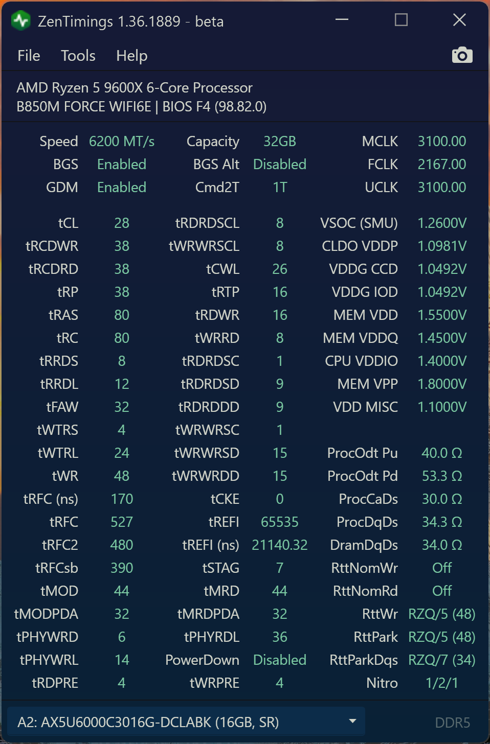

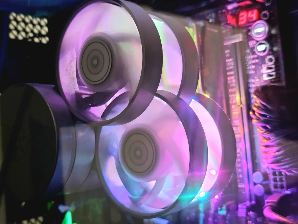

Aktif soğutma var 2 adet Noctua var 60mm.
2 hata verdi yarıda.
@Valknut Vermemesi lazımdı. Dakika kaçta verdi?

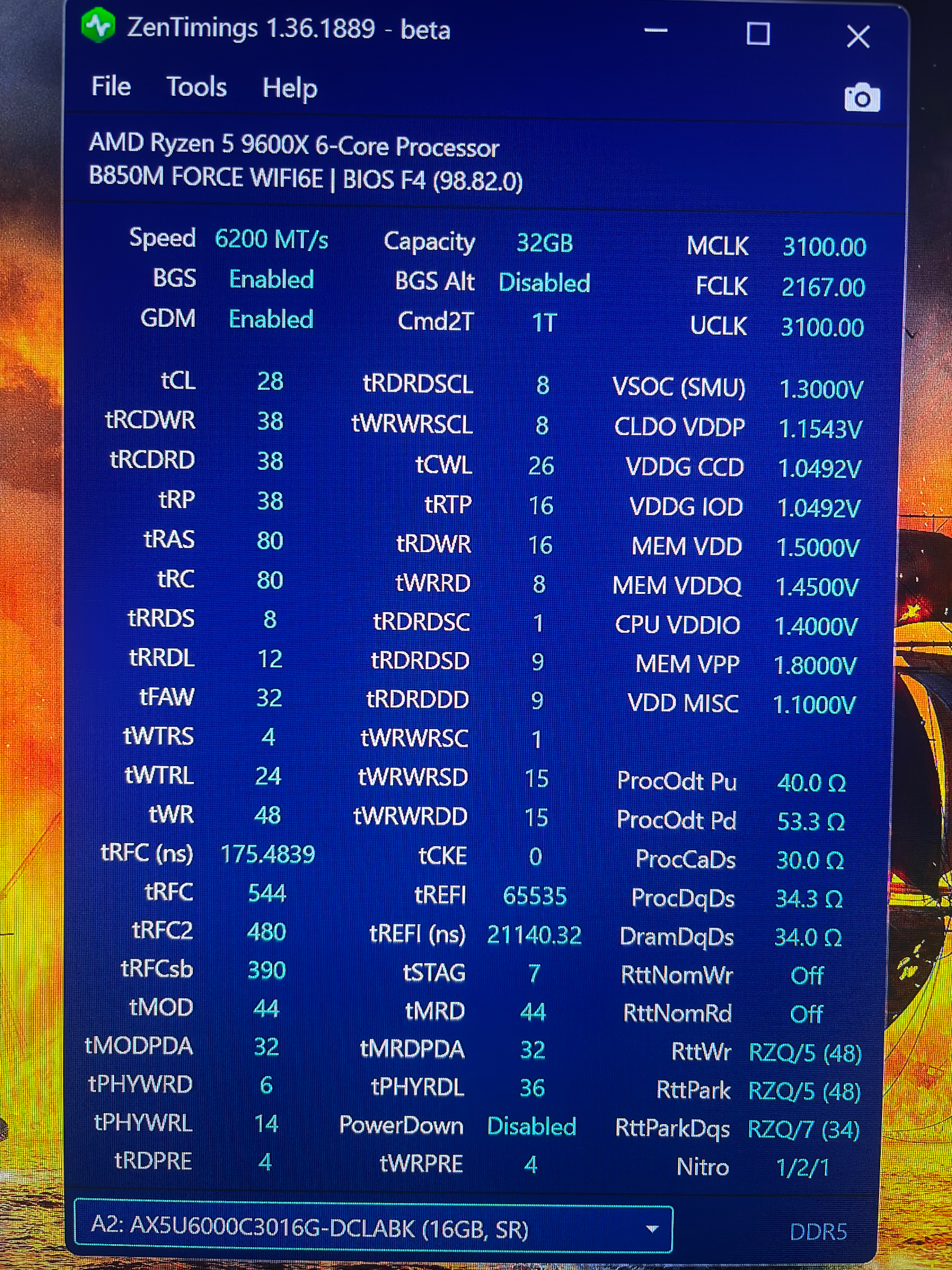

65535 tREFI kaynaklı hata yiyor olmayasın? Bellekler kaç derece test anında, 45 geçiyorsa tREFI kaynaklı hata olabilir. @Valknut
@Valknut Böyle bir bak. Hata kaynağını anlayalım. VDD yetmiyor o halde. Bellek kontrolcü yapamıyor ya da.
Direkt üst limitten her şeyi verip aslında ben bakarım. Ama M-Die oluşu sebebiyle problem çıkıyor %90. tRFC değeri 544 yerine 527 ayarla bir de. Tam 170 ns olsun.

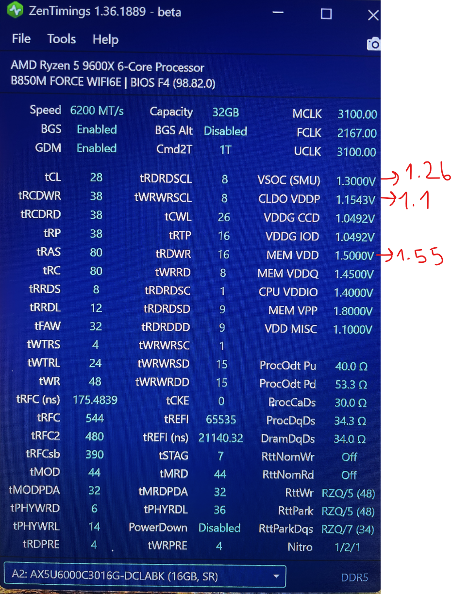

38. dakika da hata vermiş sıcaklık 44 civarıydı.
dediğiniz ayarları yaptım tekrar hata verdi bu sefer 10. dakika da.

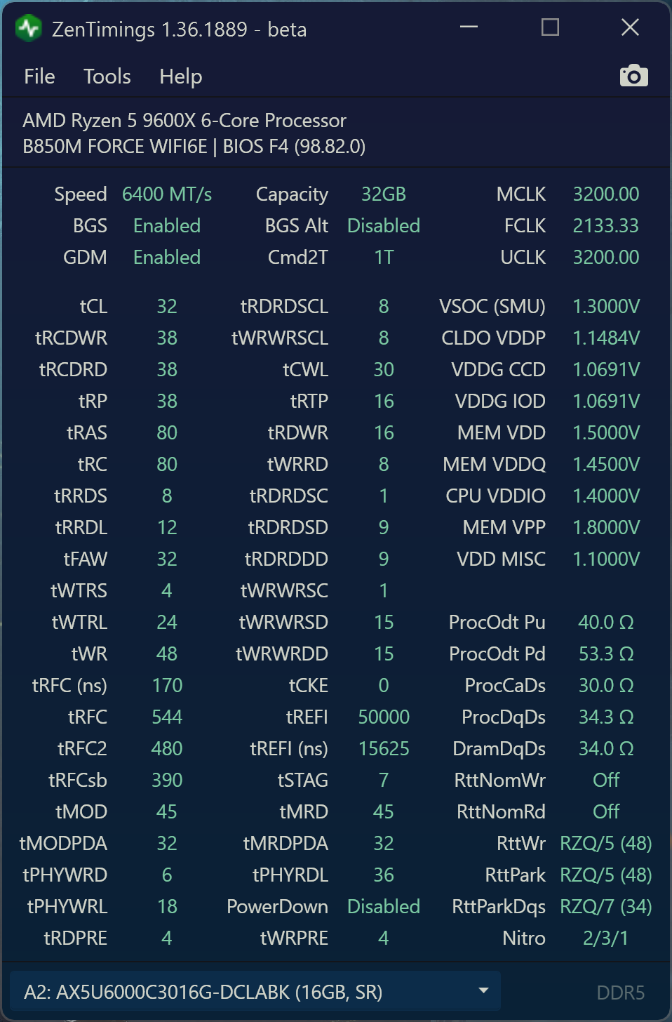

tREFI 50000 yapıp denicem bide belki bundan dolayıdır.

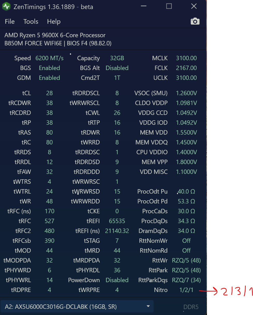

50K'ya rağmen hata varsa Nitro 2-3-1 dene bakalım, IMC tırt olabilir.
@Valknut Bazıları kabul etmese de AMD'de bazı şeyler halen daha çok zor :D
Timing kaynaklı hata yemen de çok olası değil şu anda. Her şeye rağmen hata varsa tWTRS-4 yerine 6 dene bu değeri. Ama sanmıyorum.
50K'ya rağmen hata varsa Nitro 2-3-1 dene bakalım, ımc tırt olabilir.

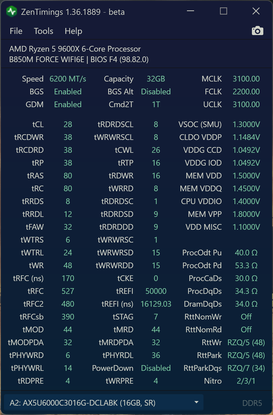

Başlangıçta 6400 denediğimiz de trefı 65535 Ti onun etki olmuştur diye ilk ayarlara dönüp 6400 yaptım. Yemedi VSOC 1.3 yaptım olmadı :D RAM'i yakmadan içim rahat etmeyecek gibi halbuki hiç gerek yoktu ama keyifli oluyor. Siz bunları nereden öğrendiniz bilmiyorum ama bir sürü şey var gerçekten :D
Deneme yanılma ile sen bulacaksın sorunu. Mantığı anlamışsındır zaten. 1.26 SoC, 1.1 VDDP'ye göre oturtabilirsin. 1.3 SoC, 1.15 VDDP çok da gerekli değil. Güvenli değerlerdir ama daily için limittir. Üzeri zaten XOC giriyor.
RAM yakmak diye bir şey yok. 1.55 VDD üzeri çıkmadıkça hiç problem olmaz. 1.55 üzeri çıkmanı gerektirecek durum yok şu anda. 1.65'e kadar da H16M ve H16A güvenli. Yine de 1.55 üzeri gereksiz olur sana. 1.26 SoC, 1.1 VDDP ve 1.55 VDD ile yapabileceklerini yap. VDDQ-VDDIO şu anki değerlerde kalsın. Sorun onlarla alakalı değil.
Bias 0-1 yine stabilite artıran ayardır, ondan bağımsızdır yine şu anki durum. 2-3-1 Nitro yaptığında muhtemelen düzelecek diye düşünüyorum. Predictive ayarı ile 2200 FCLK ekstra deneyebilirsin ya da Predictive ayarı Auto iken 2167 deneyebilirsin. 2200 FCLK şart değil.
Şunu yapmıştım az önce 15 hata verdi :D
SoC voltaj yetmiyor. Eskiden 1.35 civarına açıyordu çoğu çip zaten. Şu an 1.3 limit var, o da test anında 1.28 civarlarına düşüyor. 6200 C28 stabil edip öyle devam et bence. 2-3-1 Nitro da olsa yapacak bir şey yok. Verdiğim limitler dahilinde ilerle.
@Valknut Bu arada çok dikkatli olacağım dersen XOC BIOS atabilirim sana. 1.32-1.35 SoC verip orada 6400 C32 deneyebilirsin. 1.4 kilidi mevcut orada 1.3 yerine. Yine VDD limiti 1.65 yerine 1.85, paylaşayım denersin. Yanlış değer girmemeye özen göster. Bir zararı yok. 1.35 kullanabilirsin ama 1.32 SoC tutturmaya çalış. 1.3 üzeri normalde uygun değil diye kabul edilir. Ben 1.32-1.35 kullandım, bir problem mevcut değil. 1.4 üzeri degredasyon zonu diye kabul görüyor.

Flashlamayı denersin, hata verirse salarsın. Ya da şu anki limitler dahilinde 6200 C28 2-3-1 Nitro halletmeye çalış. Predictive Auto iken 2167 FCLK kalabilir muhtemelen. VDDG 1.05'ten oynatma.

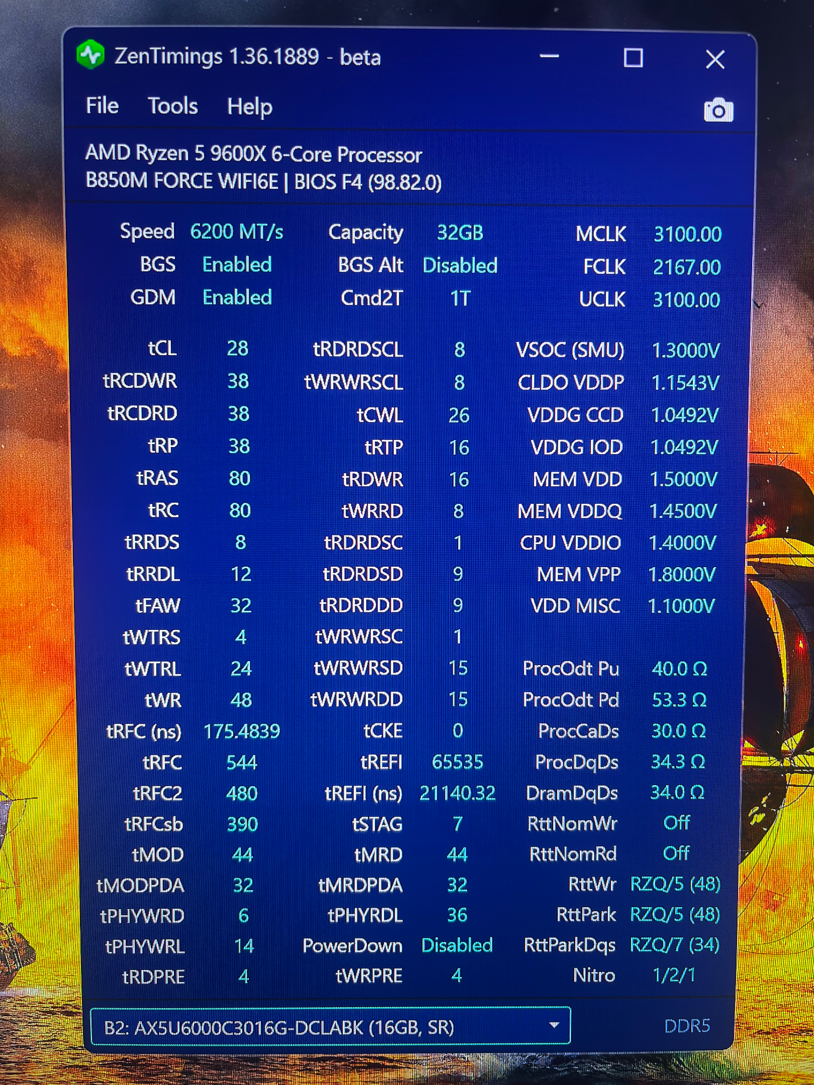

Son hali böyle yaptım bunu bir deneyeceğim olmazsa dediğiniz yöntemlere girişeyim. Hocam bu arada teşekkür ederim yardımlarınız için eşiz bilgiler bunlar benim açımdan bakınca.
