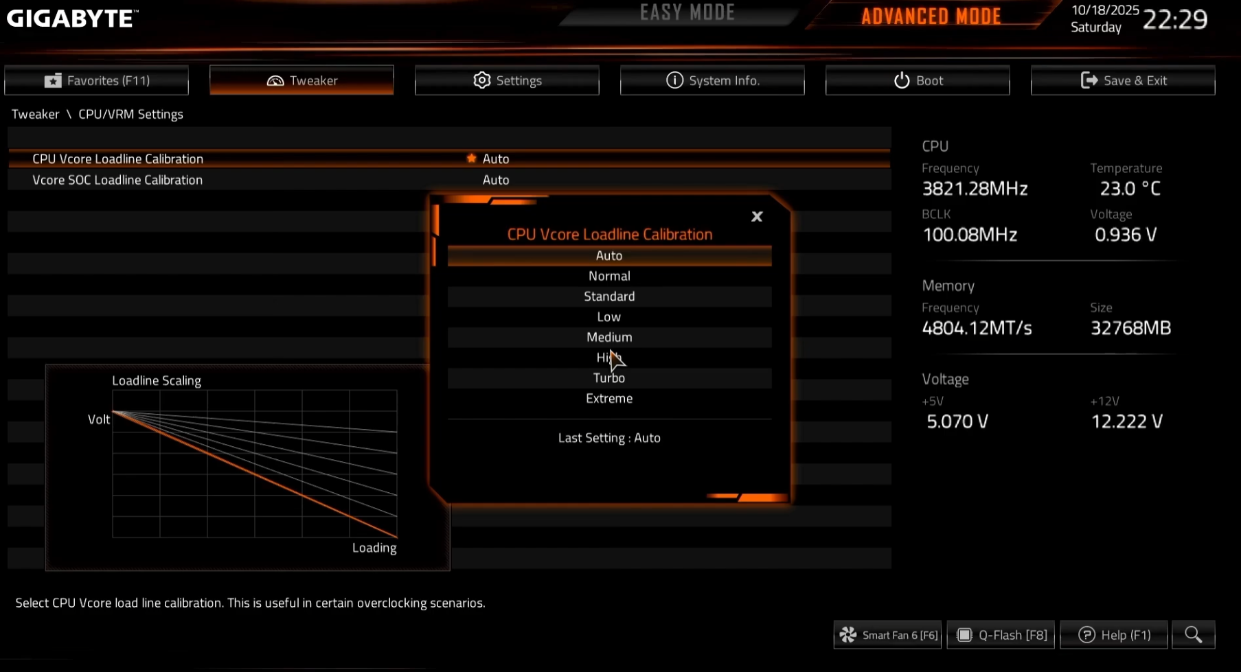

@Valknut Hayır, IMC sıkınca daha az boost'luyor. Hem ondan hem ondan olmaz. Undervolt yapman lazım, voltaj miktarı düşecek. Şu LLC ayarı varsa VSoC LLC artırmayı deneyebilirsin. Ya da Auto iken stabil ise kalabilir. Sendeki sorun VDD mi yoksa SoC mu? CL26 yemiyor mu 1.62 VDD'ye?
Eki Görüntüle 215523
@Valknut hayır, ımc sıkınca daha az Boost'luyor. Hem ondan hem ondan olmaz. Undervolt yapman lazım, voltaj miktarı düşecek. Şu llc ayarı varsa VSOC llc artırmayı deneyebilirsin. Ya da Auto iken stabil ise kalabilir. Sendeki sorun vdd mi yoksa SoC mu? CL26 yemiyor mu 1.62 Vdd'ye?

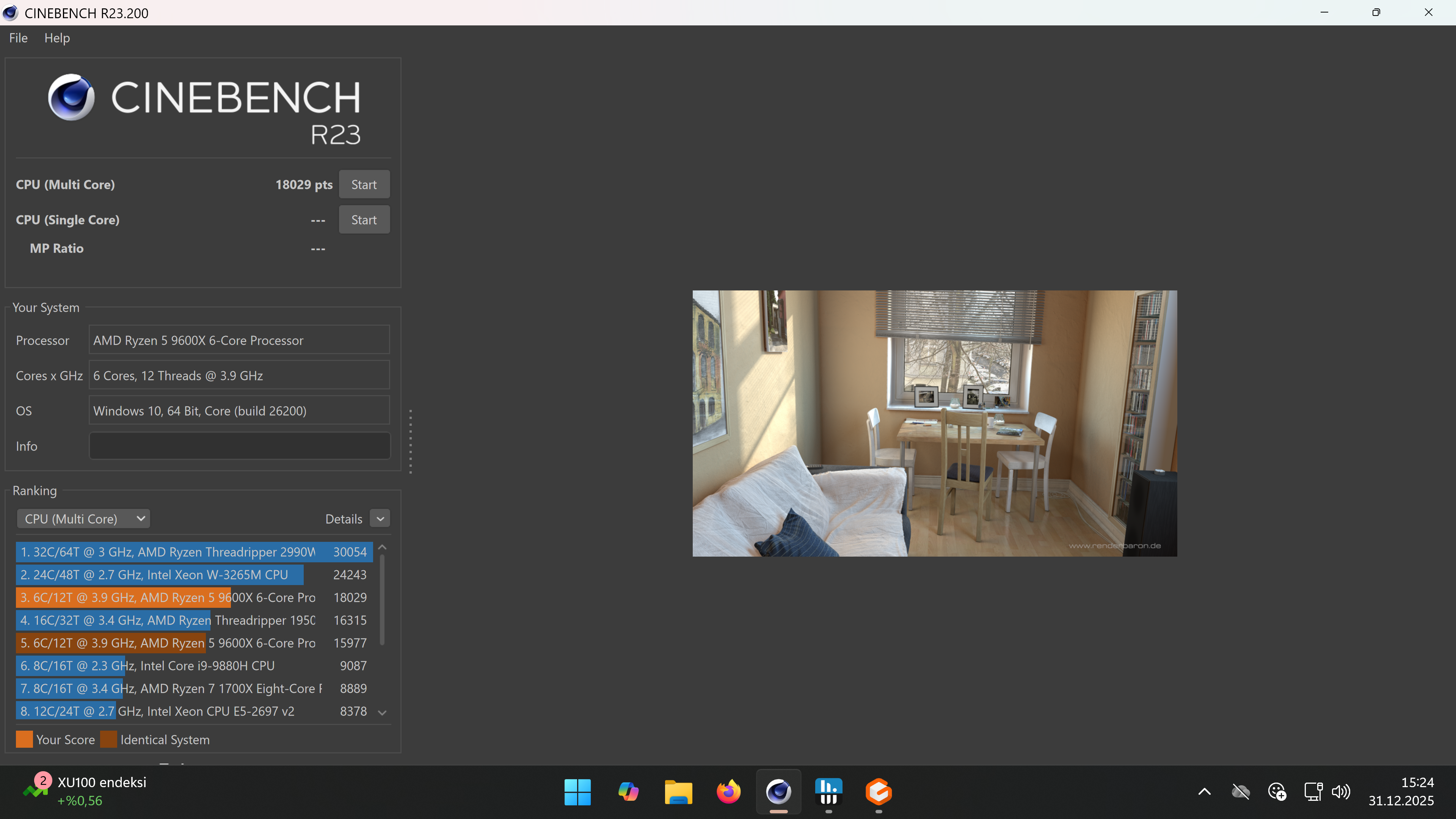

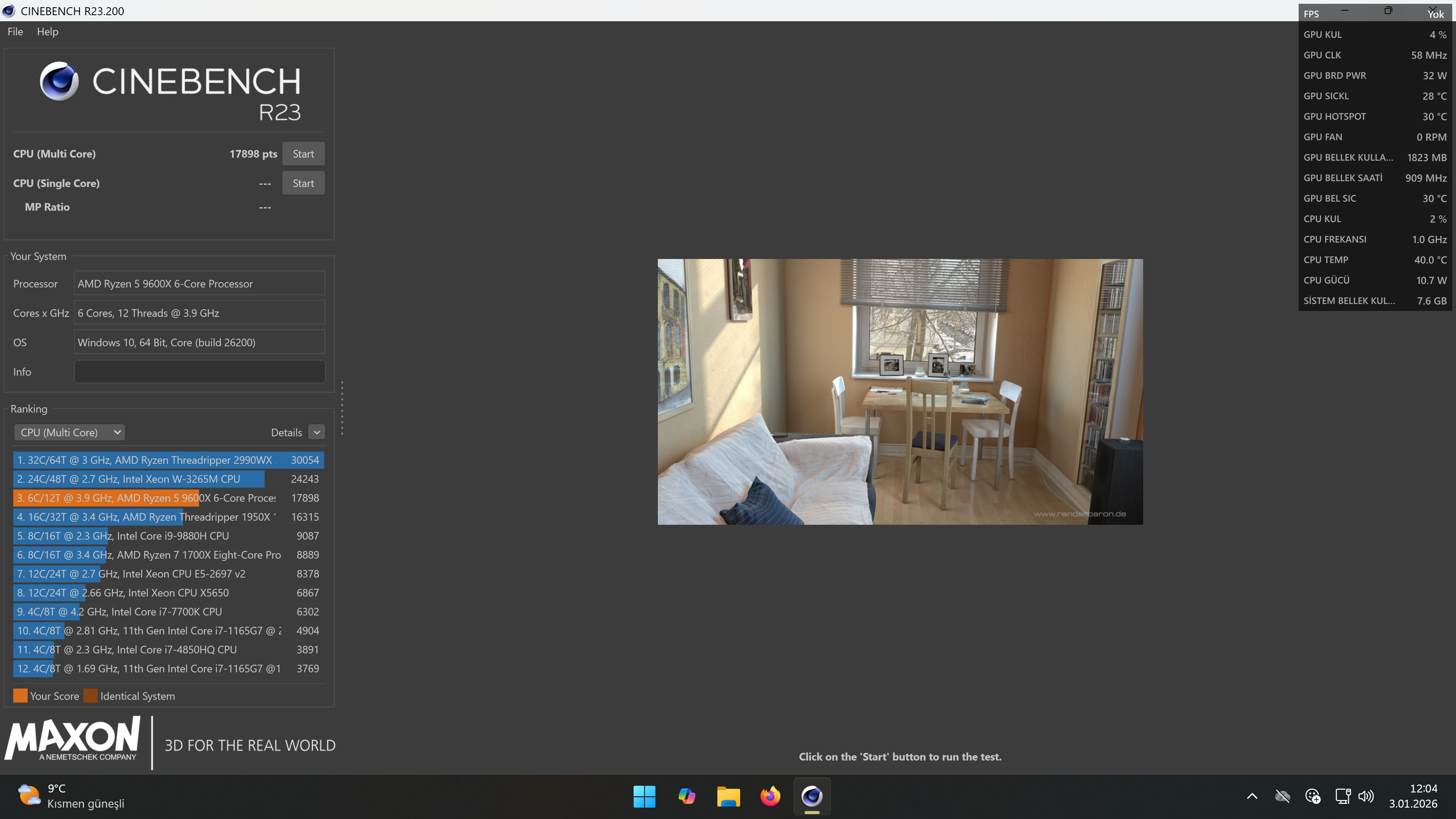

Co ve CS yapıyorum +200 MHz böyle olduğunda çok çok rahat şekilde 5.6 ya çıkıyor. CL26 birkaç kez denedim. Vdd 1.62 SoC 1.3 hata verdi. Denerken undervolt kapattım işlemci ve GPU ama olmadı. Tekrar deneyeceğim gün içinde vdd 1.65 vermeyi düşünüyorum. Zaman aralıklarında sıkılaşma yapmak gerekir mi? CL 26 için. Bu arada bu zamanlamalar bir önce ki nebi akgün'e göre bayağı fark yaptı. Fakat Cinebench testlerimi kontrol ettim. 18029 olan nebi akgün ve aynı undervolt diğeri de son yaptığımızdan sonra ki Cinebench.

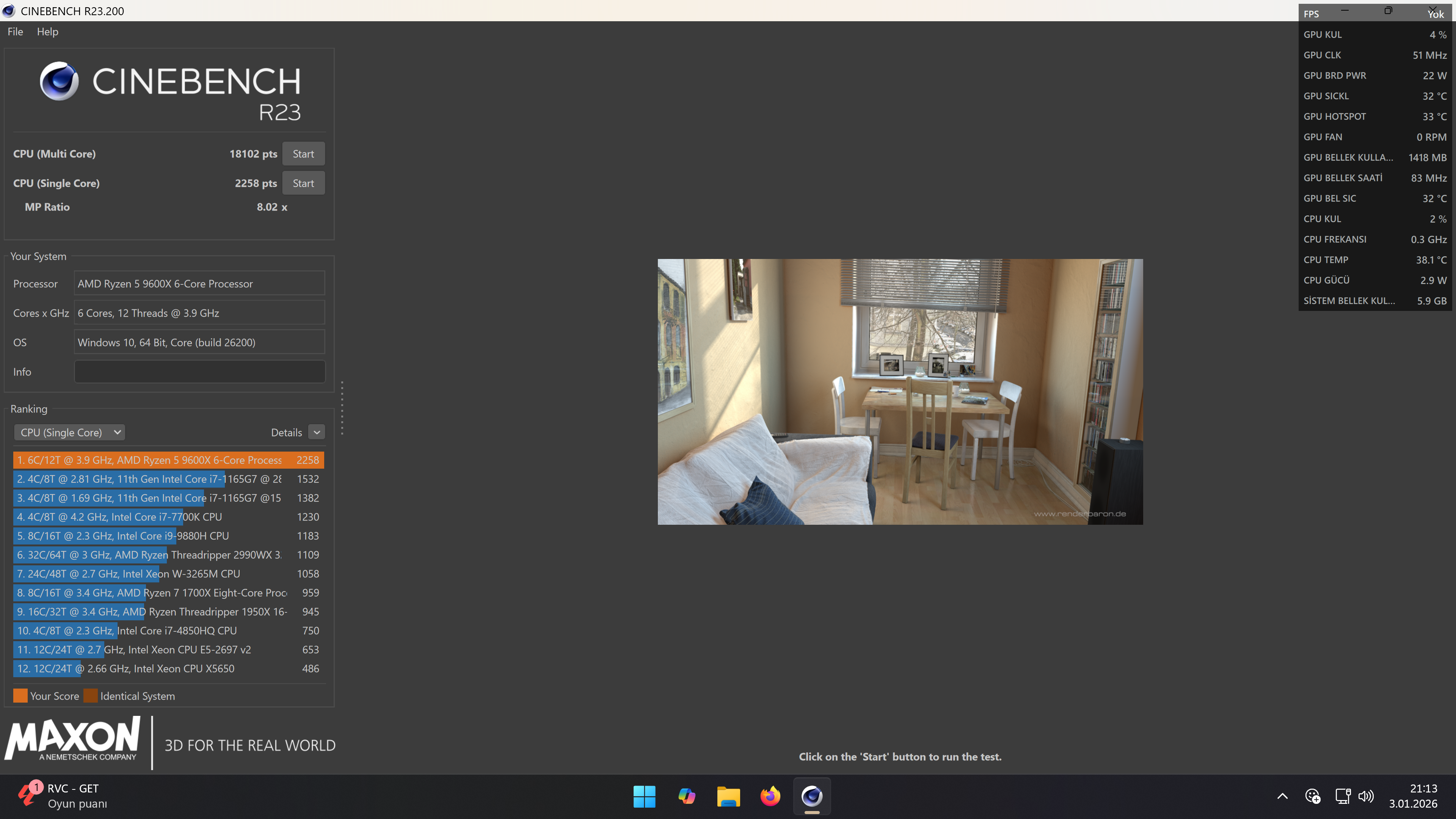

Evet yemedi 6400 CL32 6200 CL28 de birakma karari aldim. Stabil soğuk performanslı işimi fazlasiyla gorecek. Yardımların için teşekkür ederim hocam.
Yaptığım son testte bu 9600X ve RAM overclock ile inanılmaz bir undervolt ve overclock kombosu oldu.
    221 KB · Görüntüleme: 46

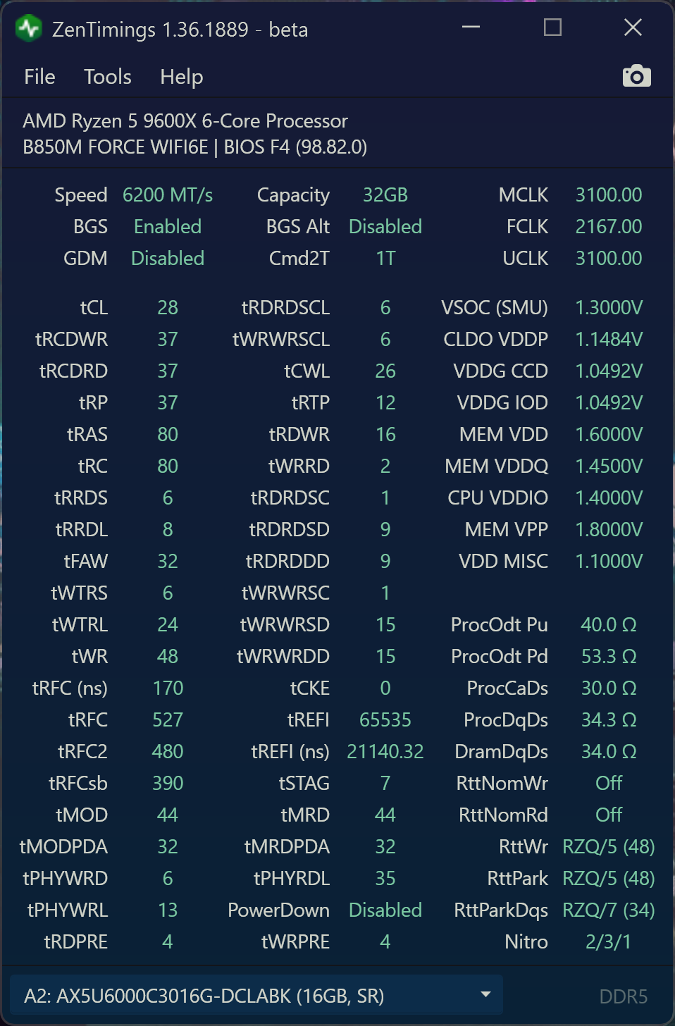

6200 C28-36-36-80 yapabilirsen öyle kalsın. Zen son halini paylaş. Değişmen gerekenleri atarım. Belki biraz daha sıkabilirsin. Nitro 1-2-1 kurtarıyor mu?
Son hali böyle Nitro'yu 1-2-1 yapmıştık ama hangi denemeydi hatırlayamadım sonra eski haline dönmüştük.
    129,6 KB · Görüntüleme: 45
