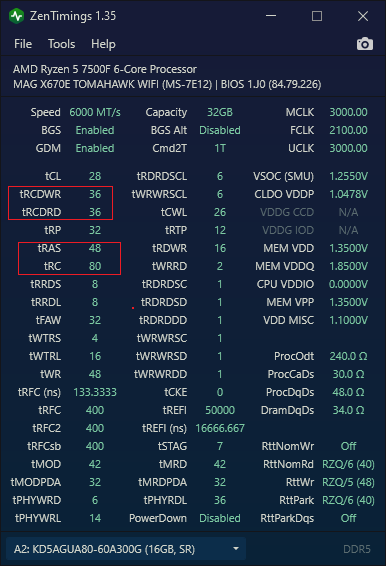

Hocam bu ilk 2 değeri değiştirme yerini bulamadım. Ayrıca bu kırmızıya aldığım değerleri daha düşürmemiz mümkün mü mesela eskiden 70 lerde idi onu 80 yaptık iyi mi yaptık böyle?
Hocam bu ilk 2 değeri değiştirme yerini bulamadım. Ayrıca bu kırmızıya aldığım değerleri daha düşürmemiz mümkün mü mesela eskiden 70'lerde idi onu 80 yaptık iyi mi yaptık böyle?
Eki Görüntüle 183761
Mümkün ama performans artışı olmaz. Tras performansa etkisi yok şu anda, tRP+tras = tRC yaptın, bu da şart değil, tRC 58 yapabilirsin, tras 48 kalsın performansa artısı yok artık. tRC 58-80 arasını da sen hissedemezsin ama 58 kalabilir. Trcdwr 16 yapman da oyun için önemsiz, write senaryoları sentetik performansı için gerekli.
Mümkün ama performans artışı olmaz. Tras performansa etkisi yok şu anda, tRP+tras = tRC yaptın, bu da şart değil, tRC 58 yapabilirsin, tras 48 kalsın performansa artısı yok artık. tRC 58-80 arasını da sen hissedemezsin ama 58 kalabilir. tRDWR 16 yapman da oyun için önemsiz, write senaryoları sentetik performansı için gerekli.
Tamamdır hocam teşekkürler. Böyle kalsın o zaman ellemiyorum.

Hocam bir soru daha sorayım. tRCD değeri ZenTimings'de gözükmüyor mu?

Hocam bir soru daha sorayım. tRCD değeri ZenTimingsde gözükmüyor mu?
tRCDRD ve WR ikisi de 36 sende şu anda. Senin kartta Advanced-DDR Options içinden değişmek lazım. Tam lokasyonu hatırlamıyorum. X870 çipsetlerde DRAM Timings altına alındı hepsi.
Hocam ikisini de 16 yapabilir miyiz acaba? X670E MSI var hocam.
tRCDRD 36 altı düşmez gibi dual rank'ta, şanslıysan 35 olur, çok çok şanslıysan 34. 35 bile olmaz muhtemelen hata verir testte. tRCDRD 35 deneyebilirsin eğer 1.5-2 saat test edeceğim dersen ama 34 olmaz Dual Rank için çok zor.
tRDCDWR 16-12 falan olur, onu da Advanced-DDR Options tarzı bir yerden değişiyorsun. Önemli değil yani o.
Senin gerçi single rank'tı dual rank değil, hatlar karıştı. tRCDRD 35 olabilir, 34 zor. tRCDWR ayreten 12 ya da 16 yapılabilir ama önemsiz olur senin için. Kısaca böyle kalsın 36 olarak, en stabil böyle olur.
