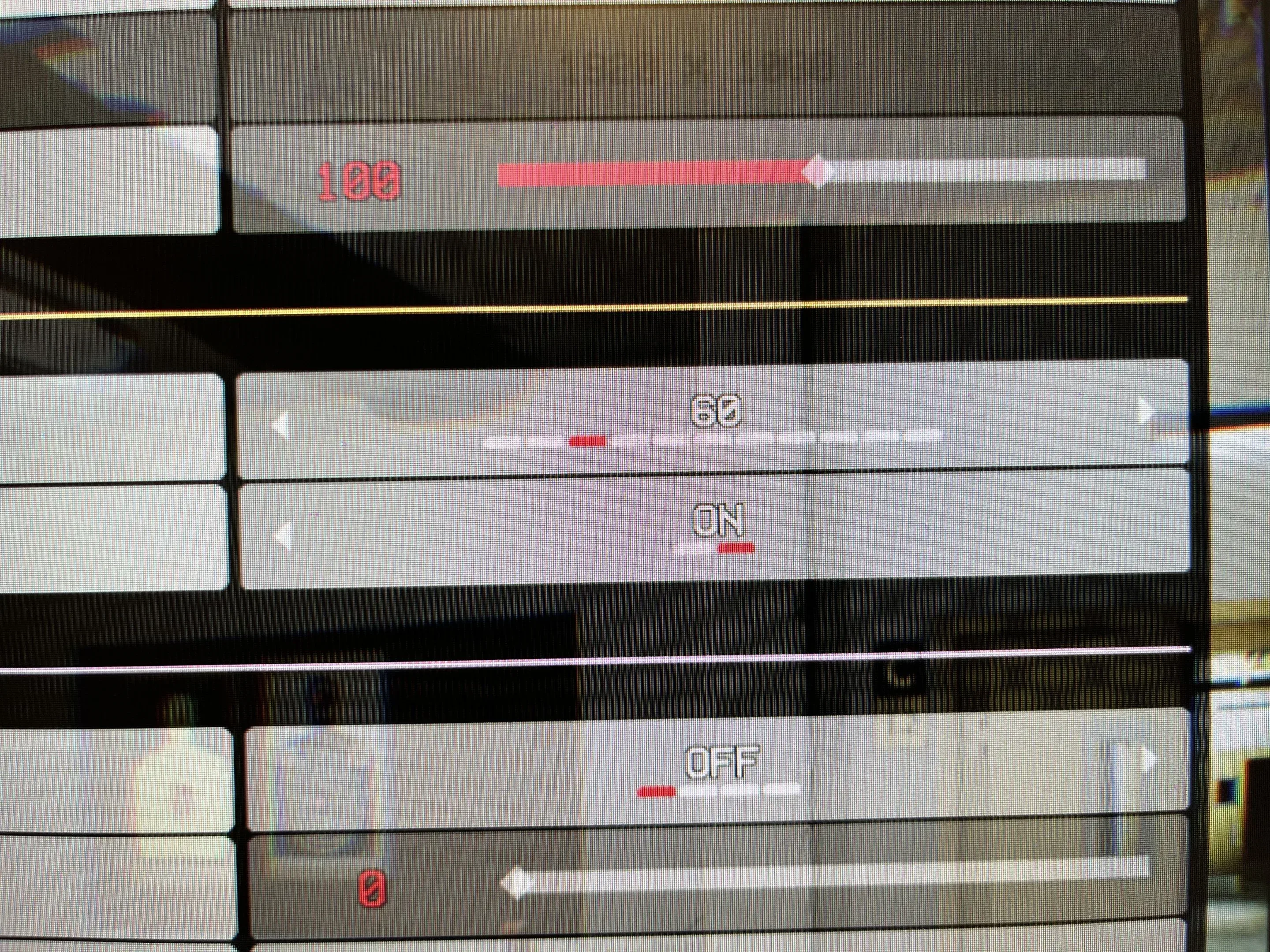

Merhaba, ekran kartımdaki coil whine sesi çok daha az geliyordu ve rahatsız etmiyordu ama artık durum öyle değil. Cidden bızzz bızzz kafanın etini yiyecek bir ses çıkıp duruyor. Bu sesi azaltmanın bir yolu yok mu? Yük altında çıkıyor bu ses.
Uzun süredir bu gıcık sese maruz kalıyorum. Gün geçtikçe daha çok rahatsız etmeye başlıyor.

Şu şekilde yaptım: Eki Görüntüle 57176
Ses yine var ama birazcık azaldı gibi. Yine de gittikçe artıyor bu yüzden şu an kesin konuşmayayım. Nasıl çözeceğim bilmiyorum
GPU Clock'u her zaman azaltıyorum çöktüğü için![]()

Maalesef bir katkısı olmuyor ve ses tamamen aynı. FPS sabitleyip V-Sync açmak yaramadı.Bende Power limit ve clock azaltınca net azalmıştı, ayrıyeten Power limit kısmayı deneyebilirisin.
