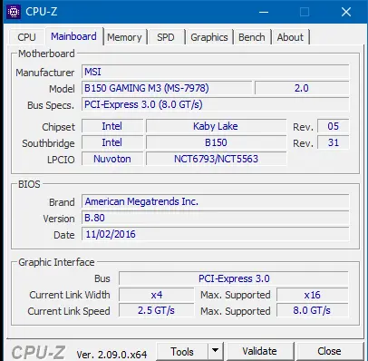

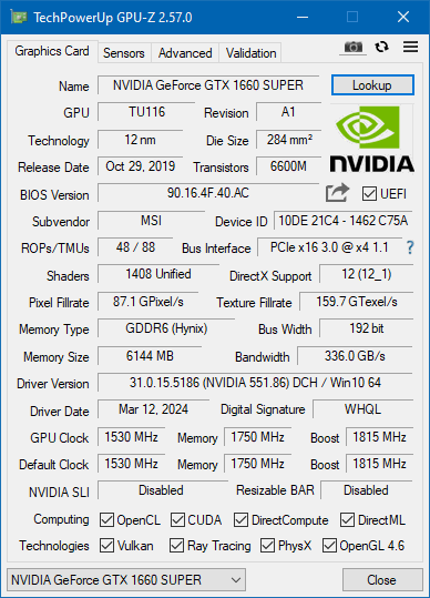

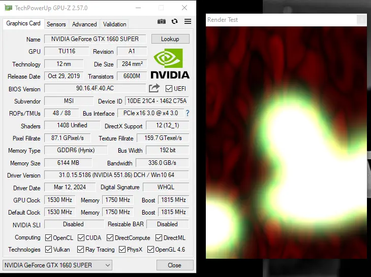

Arkadaşlar dün fark ettim. Ekran kartım PCIe 3.0 x16 hızında çalışması gerekirken PCIe 1.1 x4 hızında çalışıyor. Bu normal mi, değilse sebebi nedir?
Not: NVMe diskim yok.

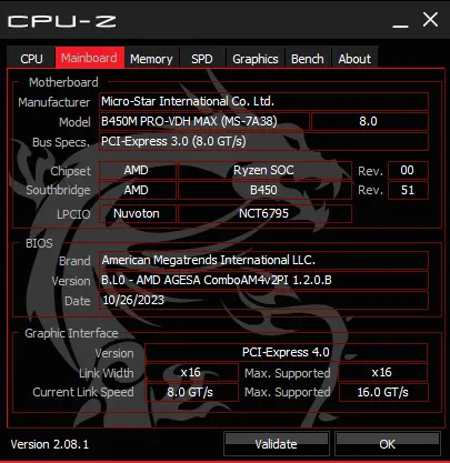

Burada da aynı değerler. Anlayamadım bir türlü. :(
Hocalarım, konu güncel. 1660 Super testleri izledim bariz performans kaybım var.
Sorunu çözemiyorum, lütfen yardım edin, yok mu bilen birisi?

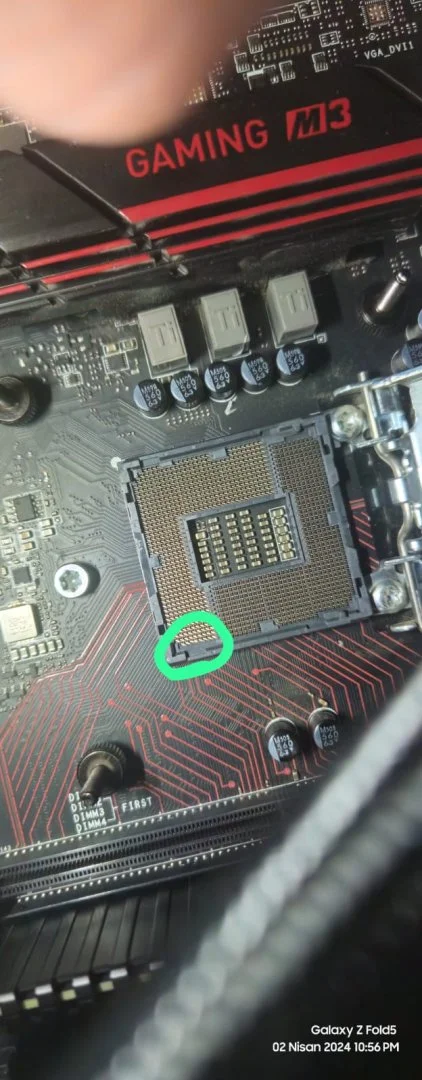

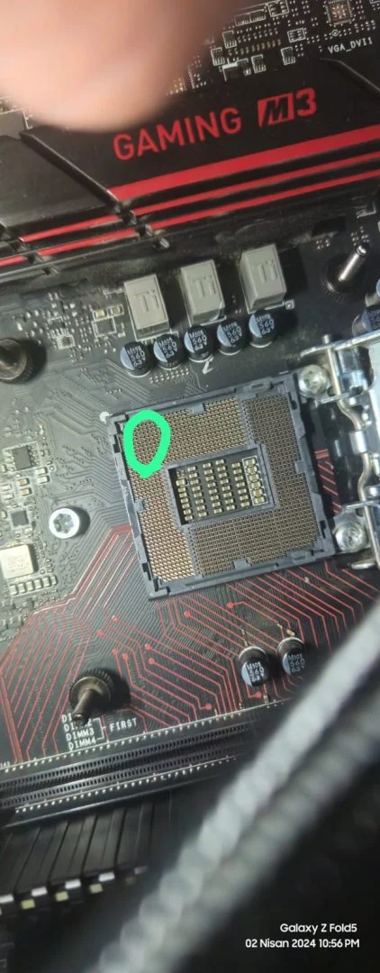

Uzun uğraşlar sonucu kasamı komple parçaladım. Kafamın hiçbir şekilde algılamadığı, 3 tane yamulmuş LGA pin keşfettim. Bunları düzelttim ve sorun çözüldü.
