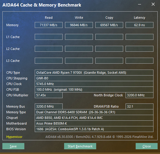

Bu arada AIDA'da bir seyi fark ettim; -25 CO verince Boost dusuruyor. -30'da 5730, 5740, 5750 veriyor. -35 stabil 5750 Max Boost'u veriyor.

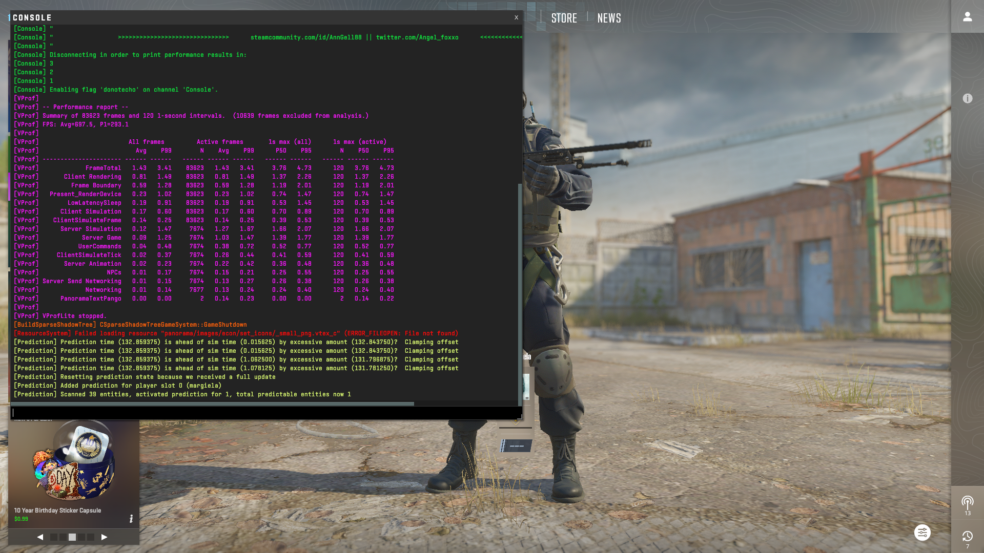

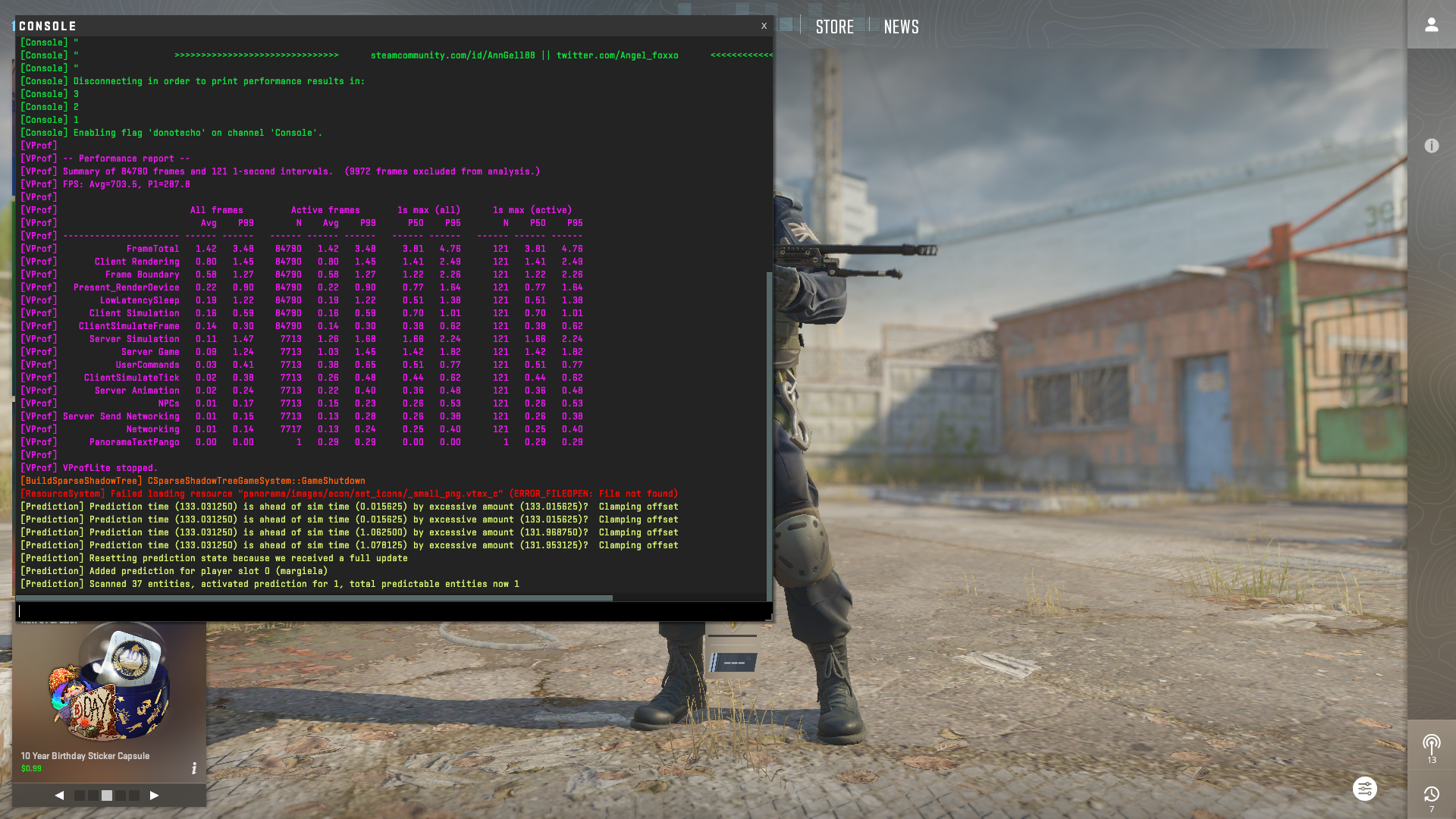

CS2 testini ikiser defa yaptim. Ilk yapilan testler -25 CO seklindeydi. Demek ki Boost kistigi icin dusuk aliyorduk FPS'i.
Bunlar -35 sonuclari. -35 icin VT3 bakacagim.

Write 96K ise train sorun var, ns yüksek verir. Tekrar etmen lazım training.

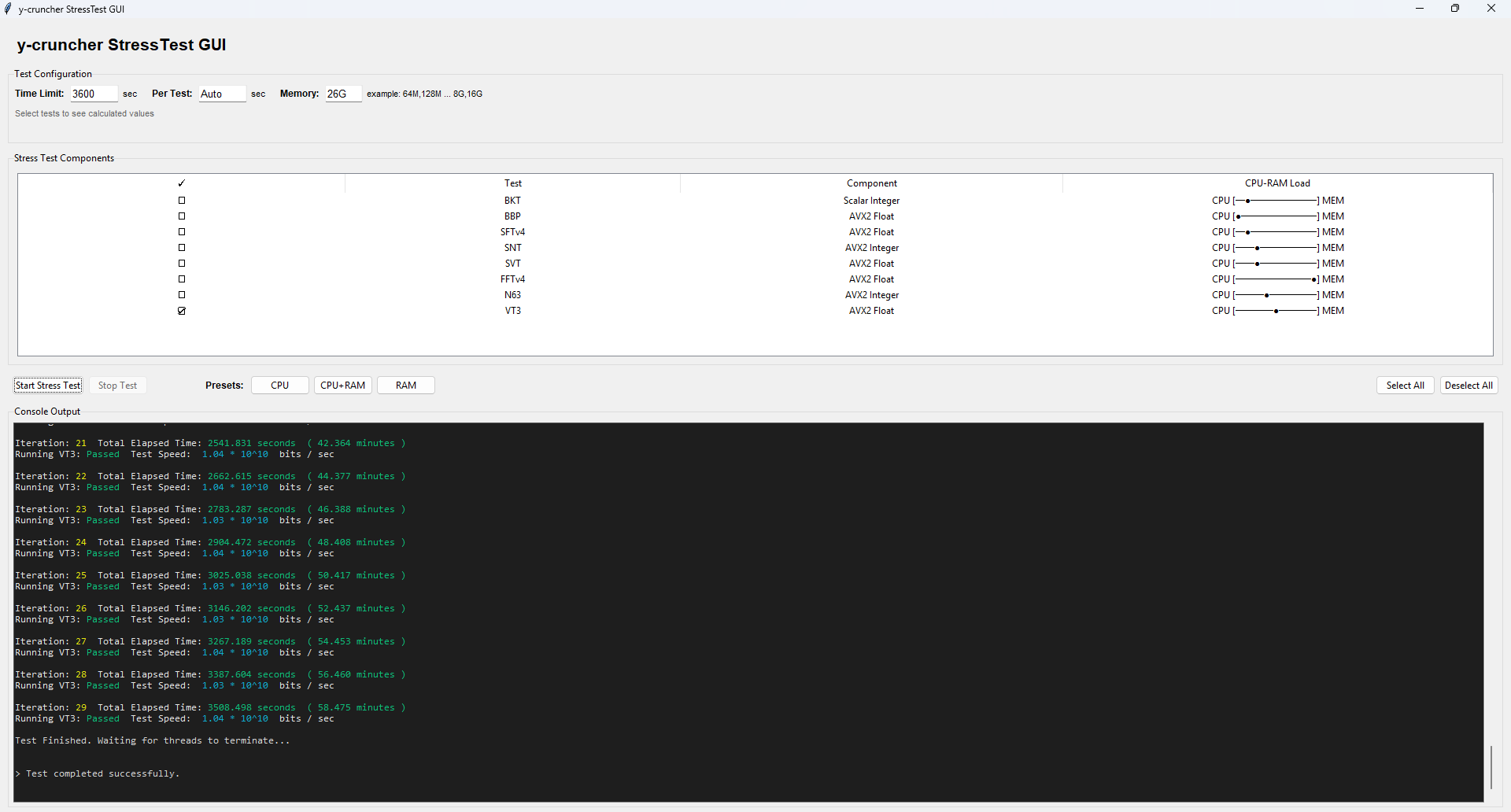

100K mi vermeli? Ekstra -35 8X VT3 hata verdi. Su an 10X aldim Scaler'i sorun yok gibi gidiyor. -30 8X mi onerirsin yoksa -35 10X mi? -30'da biraz MHz kaybi oluyor tabii.
Perfect train attiramadim bir turlu, deniyorum hala. Perfect atmasa da yine 6000 24'ten iyi degerler.
Attirabildim bu sefer. Bundan sonra 2-3 kere daha yaptim, degerler ayni ama CPU Clock degeri cok dusuyor 5.5 civarina. Perfect train atmadan daha iyi veriyor clock'u.

ARd 2 falan dene, 0 zorlaştırıyor sende.
62.7 en düşük veriyorsa hep onu hedefle. RDSCL 5 sende hata verdiği kesin mi bir de ya da tRP 32'nin? Scaler 10X -35 iyi.
Write 95-96 verirse ns artar.
