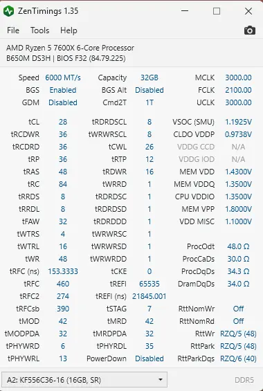

Söylemeyi unutmusum TRTP'yi 12 yap, doğal olarak da tras 36+12 48 ve TRC'de tRP + Tras'tan 36+48= 84 olacak.
tRFC 160'da çalışmadı. 200 denedim yine olmadı nedense m die aslında ama.
tRFC1'i tekrar 460 yaptım boot etti ve son ZenTimings değerleri bu şekilde;
Bir de voltaj değerleri bu şekilde arttırmayı mıyım acaba?
Eki Görüntüle 123591
160ns olacak şekilde ayarlayacaksın 160 yapmayacaksın zaten. 153 yapabilmesi garip belki A die bile olabilir :D CL'yi değiştirmedigin sürece voltaja gerek yok neredeyse.

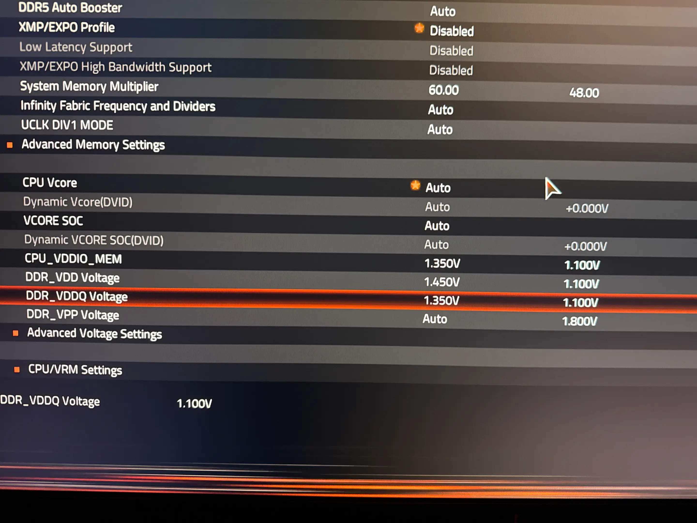

Hocam şu tRFC değerinde BIOS'ta 460 yazıyor, buna ne yazmalıyım acaba son dokunuş bu tRFC kaldı :D O halde böyle kalsın 153 ns olmuş hocam. Bu ayarları da kaydedeyim asla değiştirmem. Tek korkum VDD Voltage 1.45V acaba RAM'in ömrünü aşırı kısaltır mı buna tedirgin oldum sadece. Bir de son olarak FCLK 2133 denesem mi :D

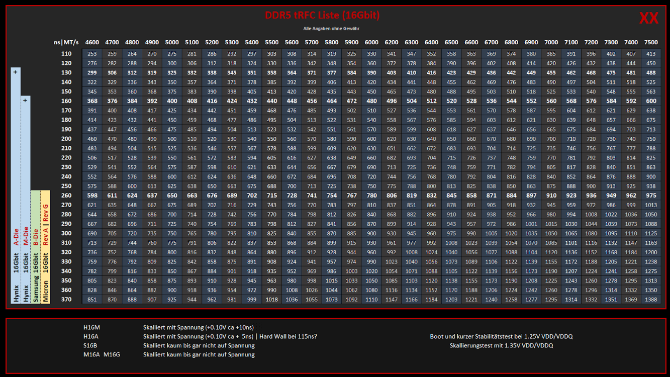

Neredeyse 3 sene olacak 1.75 VDD ile kullanıyorum hala hiçbir degradasyon yok. tRFC ns/ MT grafiğini aşağıya attım.

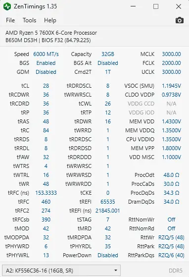

Biraz önce 2dk içerisinde hata vermişti. Şuan TRFC 160ns ve 4 dk geçti hata vermedi. Emekleriniz için teşekkür ederim. CL yi de geri 28 yaptım. RAM sıcaklığı da şuan 48 derece artıyor. Kaç dereceye kadar "safe" diyebiliyoruz bu kitlere? @deadfellow
95 dereceye kadar ama genelde 60-65'ten sonra hata vermeye başlarlar.
Tamamdır hocam 10 dakikadır tam yükte 50.8de sabit kaldı 51i görmedi yükselme durdu. Zaten kasanın hava akılı muazzam ona güveniyorum. Sadece oyun oynuyorum sizin gibi enthusiast değilim ama öğrenmeyi ve deneme yanılma o seviyorum. Sizden de çok şey öğrendim Ram konusunda bir de AMD ilk kez aldığım için işlemci konusunda. Emekleriniz için teşekkür ediyorum.
