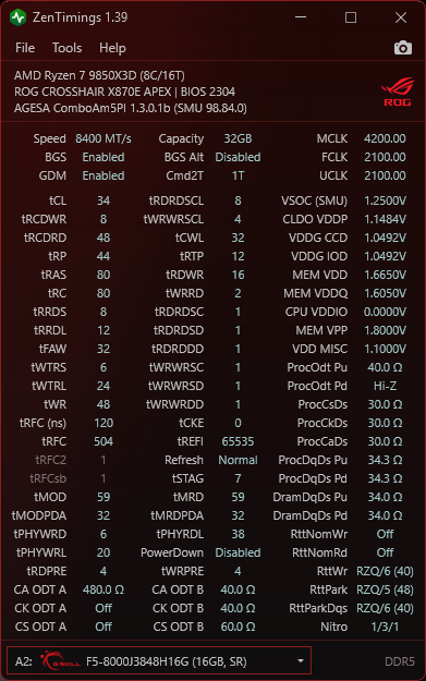

TwinMOS 32GB(2x16) VoltX Series 5600mhz CL36 (Samsung B-Die) DDR5 ramlerim için stabil zamanlamalarım aşağıdaki gibidir.
Kullanan arkadaşlara referans olması için paylaşıyorum. Değerler daha da sıkıştırılamıyor.

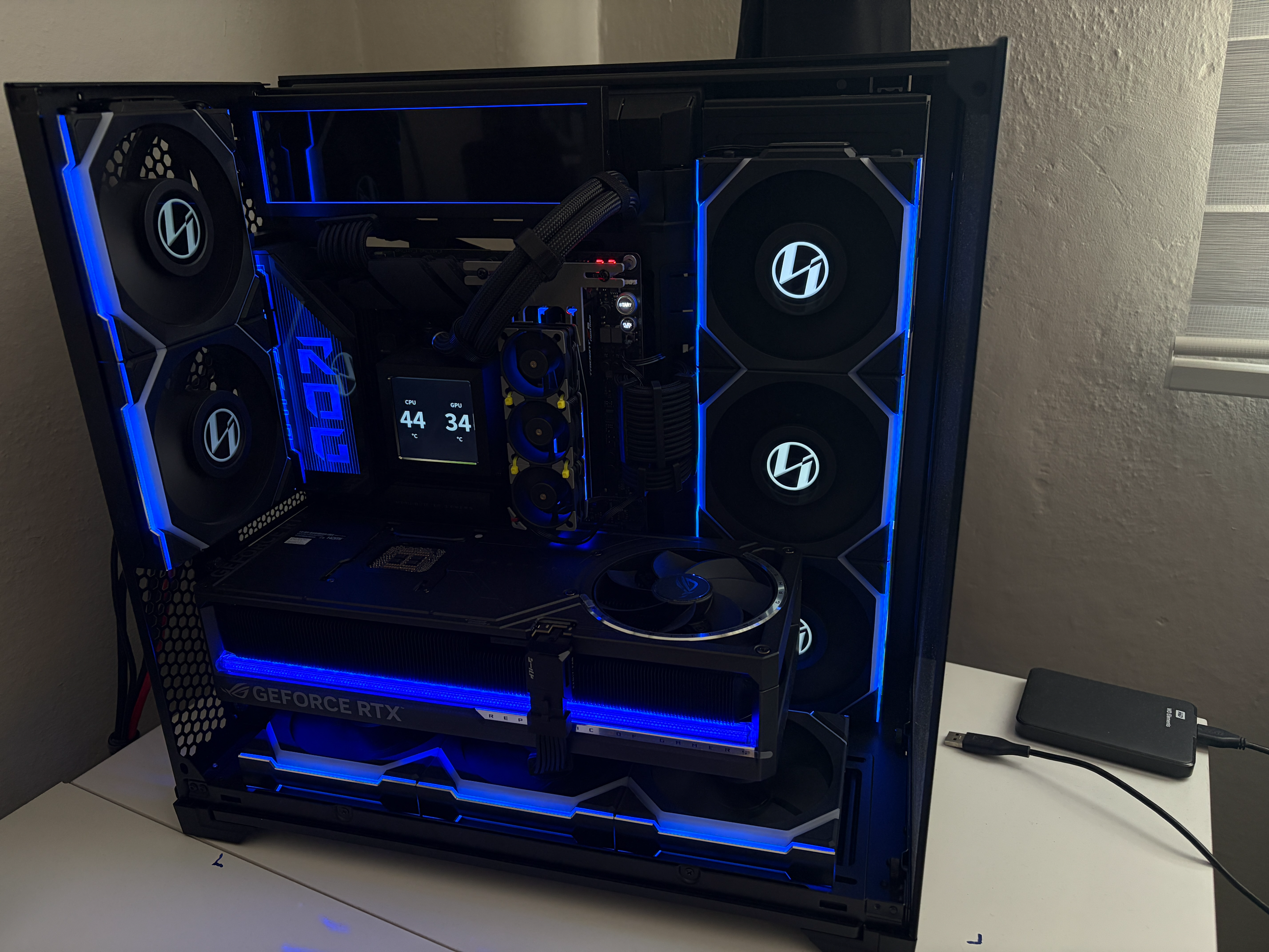

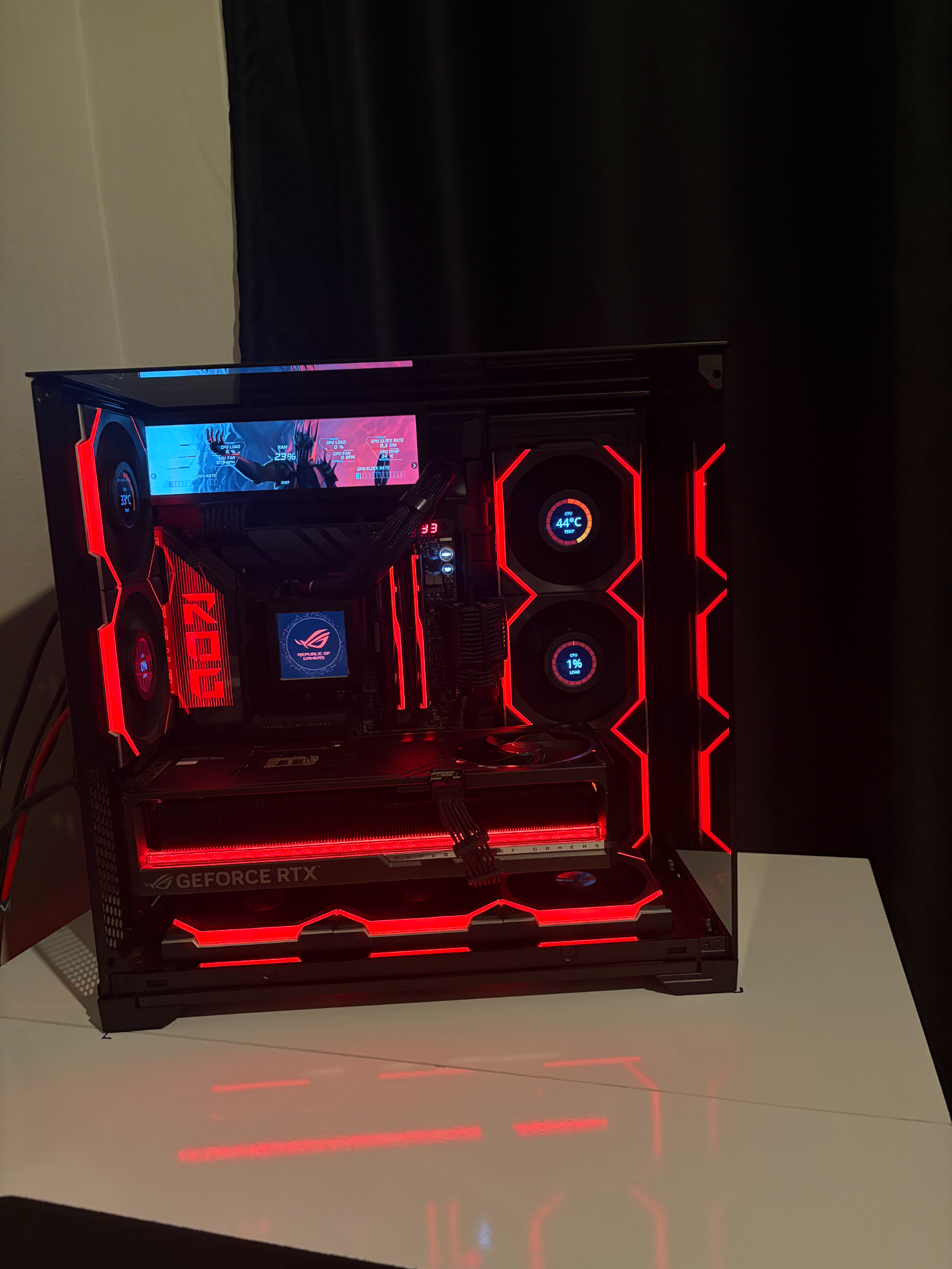

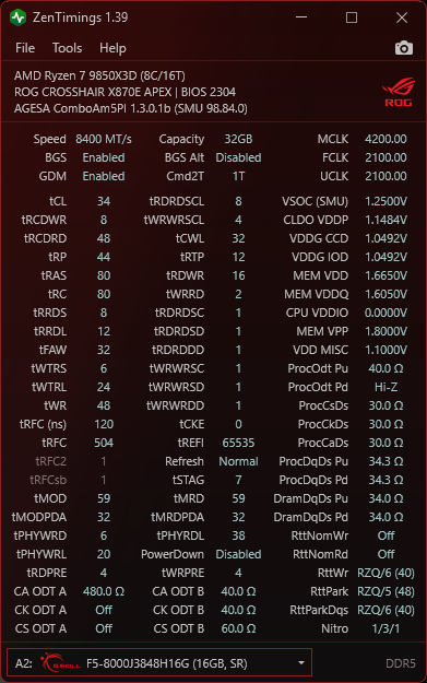

Lian Li O11 dynamic EVO'dan, Lian Li vision Compact'a geçtim hocam. Beraberinde PSU olarak ROG 1200P'ye geçtim 850W FSP'den, AiO olarak da 420mm Arctic LF3 vardı, Lian Li hydroshift 2 kare ekranlı olana geçtim.
@Melkor kasasına benziyor. Bir at bakalım sendeki durumlar ne alemde en son? VSOC kaçtaydı?![]()
Bayağı benzer sistemlerimiz olmuş hayırlı olsun @cozgen
teşekkür ederim hocam sizin sistem de şahane görünüyor. Bir de güzel bi zamanlama ayarlayabilirsek tam olacak. Aktif soğutmayı bekliyorum.Bayağı benzer sistemlerimiz olmuş hayırlı olsun @cozgenSoC 1.25 kanka o zamandan beri devam

Teşekkür ederim hocam sizin sistem de şahane görünüyor. Bir de güzel bir zamanlama ayarlayabilirsek tam olacak. Aktif soğutmayı bekliyorum.

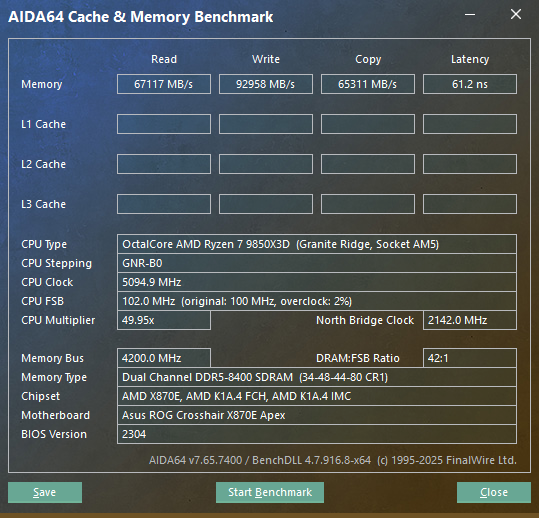

Ben kendim yaptım, çok memnunum. BF6 oynuyorum, genelde 40 derece geçmiyor. Testte maksimum 44, 5080 mi 90 GPU?
5080 hocam, benimki 2K OLED kullanıyorum, 90 ihtiyacım yok.Ben kendim yaptım, çok memnunum. BF6 oynuyorum, genelde 40 derece geçmiyor. Testte maksimum 44, 5080 mi 90 GPU?
Bu timing'lerle gecikmeniz nasıl hocam? 1:1'den daha mı iyi sonuç aldınız?Bayağı benzer sistemlerimiz olmuş hayırlı olsun @cozgenSoC 1.25 kanka o zamandan beri devam

Bu şekilde benim asıl amacım 1:2'yi düşük SOC gereksinimi olduğu için kullanmam, o yüzden de CPU ve IOD sıcaklığını biraz daha aşağı almayı hedefliyordum; öyle de oldu.5080 hocam, benimki 2K OLED kullanıyorum, 90 ihtiyacım yok.
Güzel değerler hocam, peki neden bu sıcaklıkları biraz daha aşağı almayı hedeflediniz? Biraz daha sıcak çalışsa ne kayıp ediyoruz?bu şekilde benim asıl amacım 1:2 yi düşük soc gereksınımı oldugu ıcın kullanmam, o yuzden de cpu ve iod sıcaklıgını bıraz daha asagı almayı hedeflıyordum öylede oldu.
