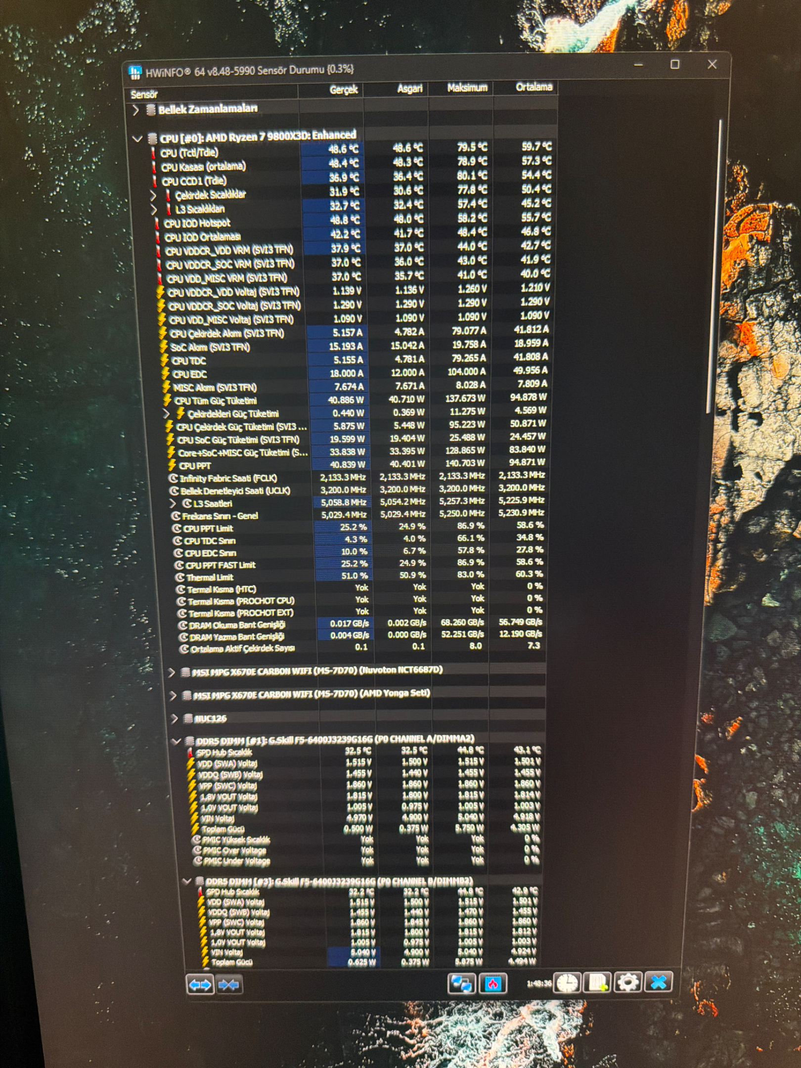

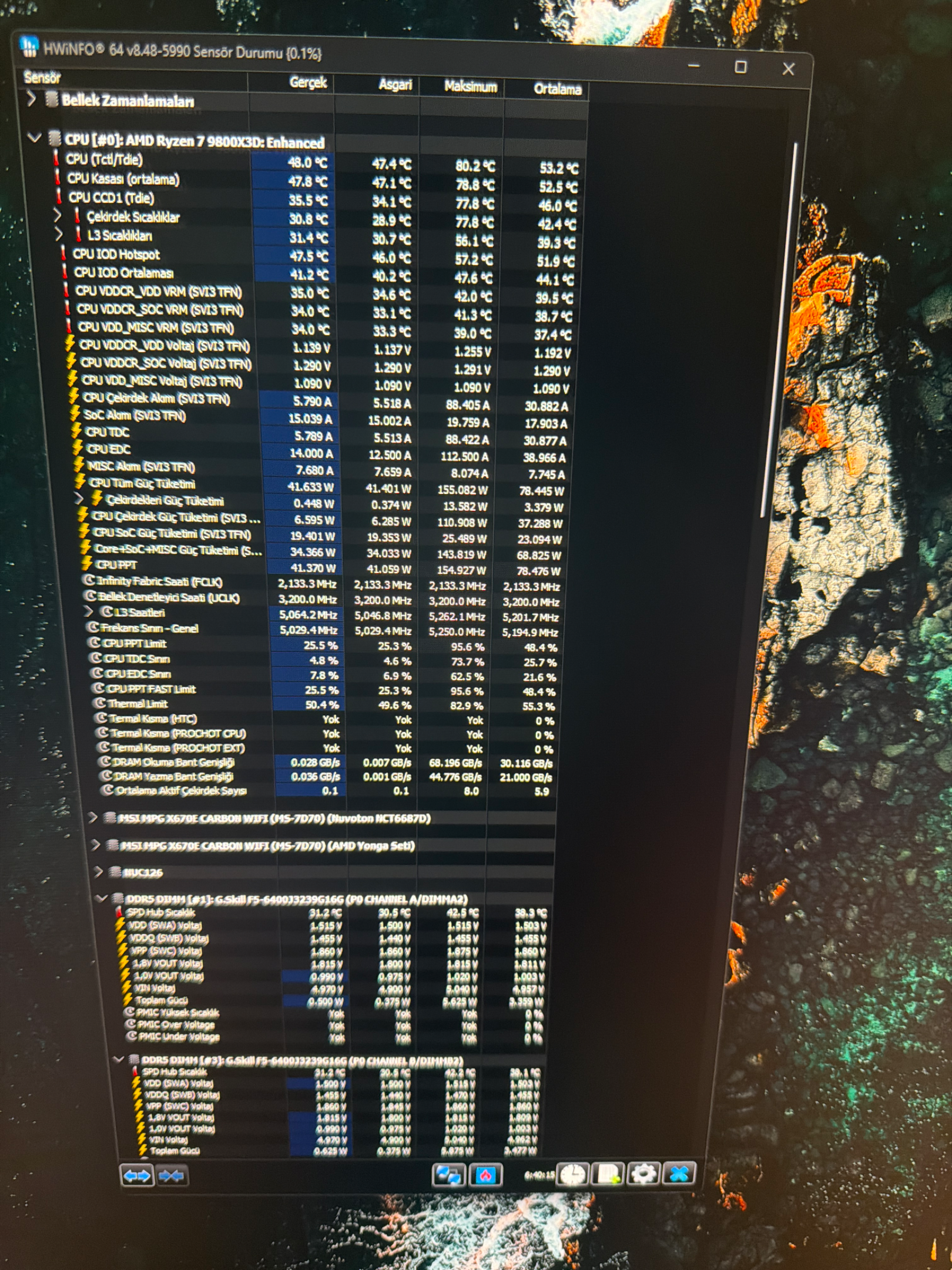

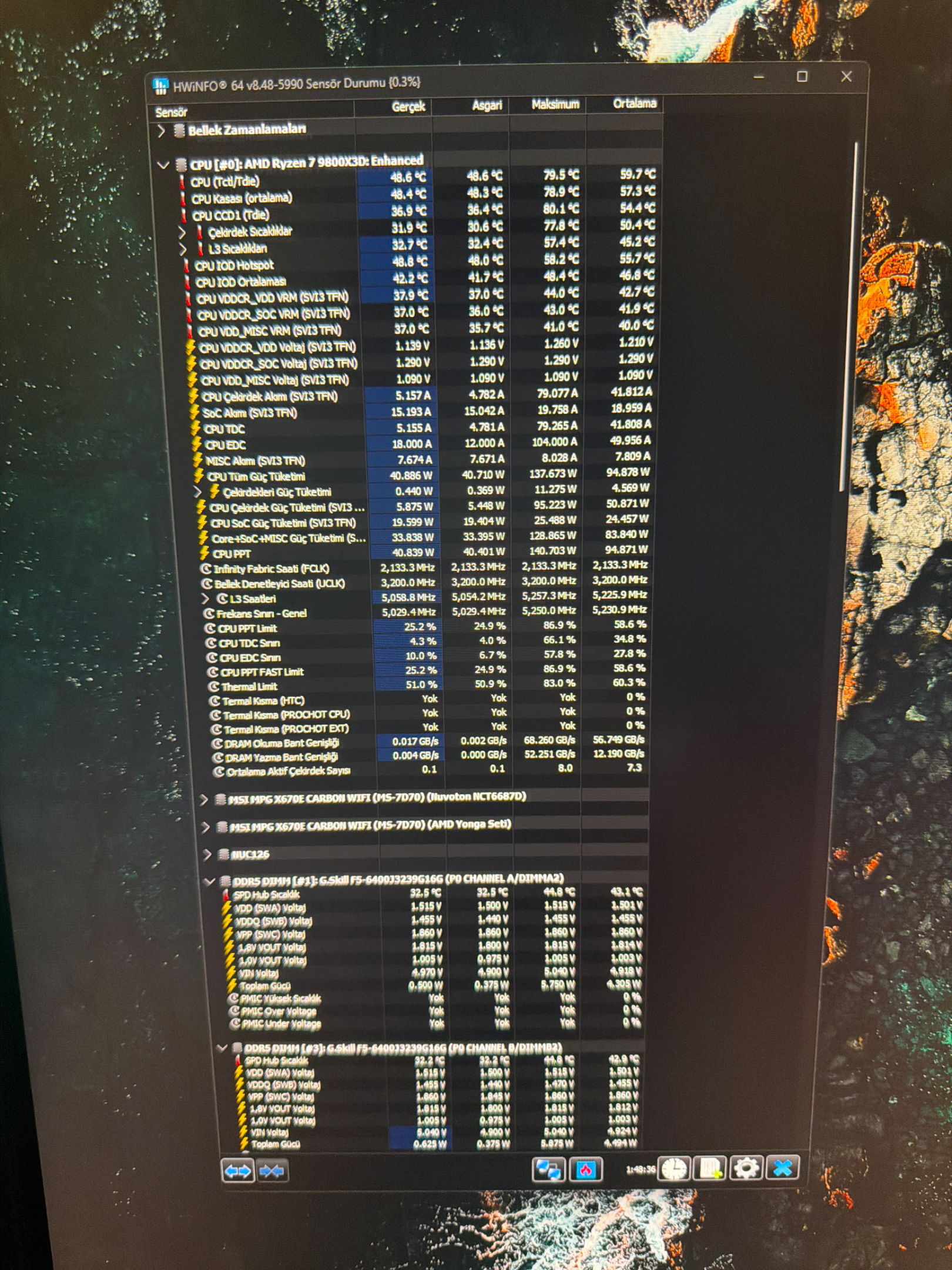

Arkadaşlar sistemim bu şekilde. Yapay zekâ ile birlikte 6000 MHz düşürdüm RAM zamanlamalarını falan yaptım ama gecikme yok. Ekte görsellerde gecikme değerleri vs. mevcut. Bunu nasıl düşürebilirim? Teşekkürler.

Hocam, evde değilim ama internetten buldum, görseli attığım gibi PBO menü değerler böyle değil ama bilginiz olsun, LLC menüsü nerede oluyor?
Böyle ayarla, All Core Negative -25 başla. CPU VCORE LLC-Load-line Calibration Mode 2 olacak. Uzun VT3 testi al.
-25 hata verirse -20 dene, VCORE LLC Mode 2 kalsın. VSOC olana elleme, o Auto kalacak. @Görkem5252

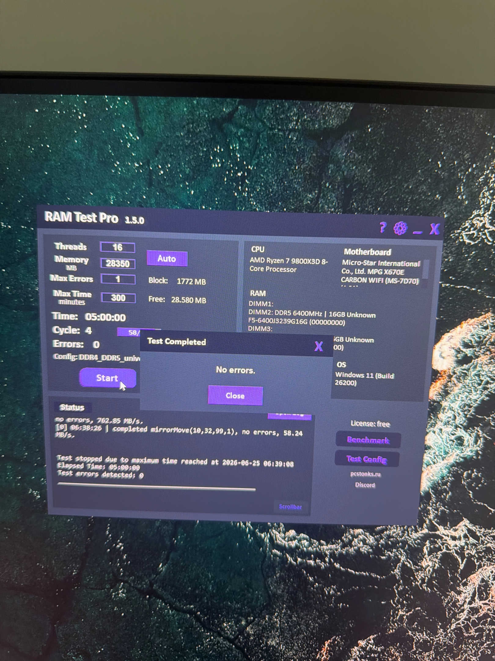

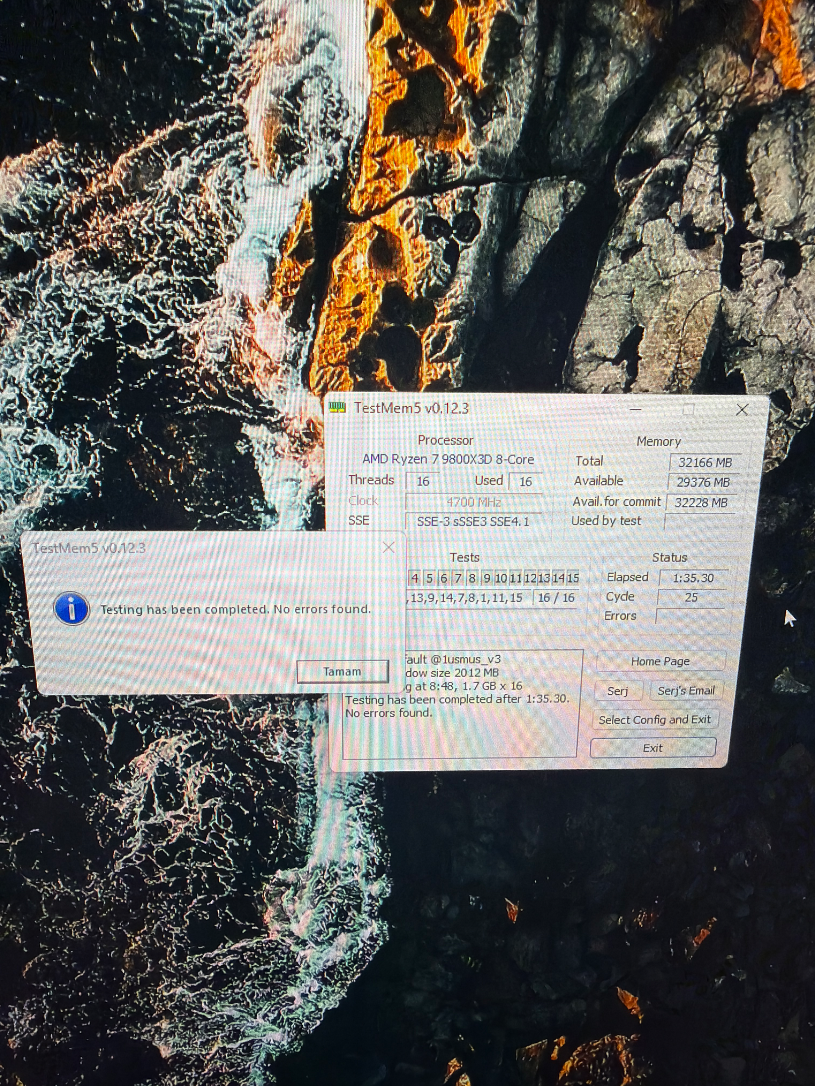

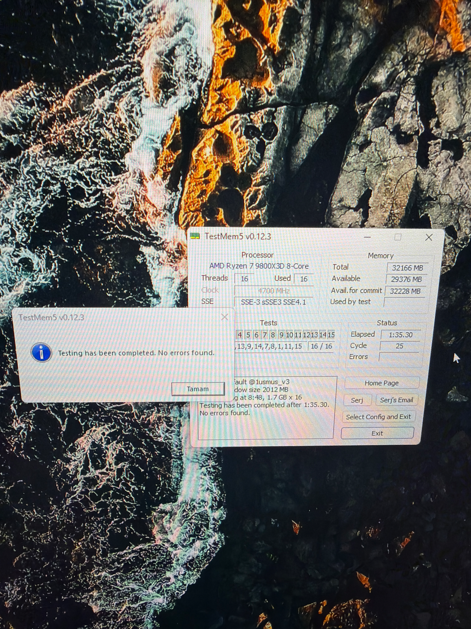

Tam adını yazar mısınız ayarın size zahmet ya da görsel ekleyebilir misiniz? Bu arada test mem5 başlattım. @Ayhan Dönmez.

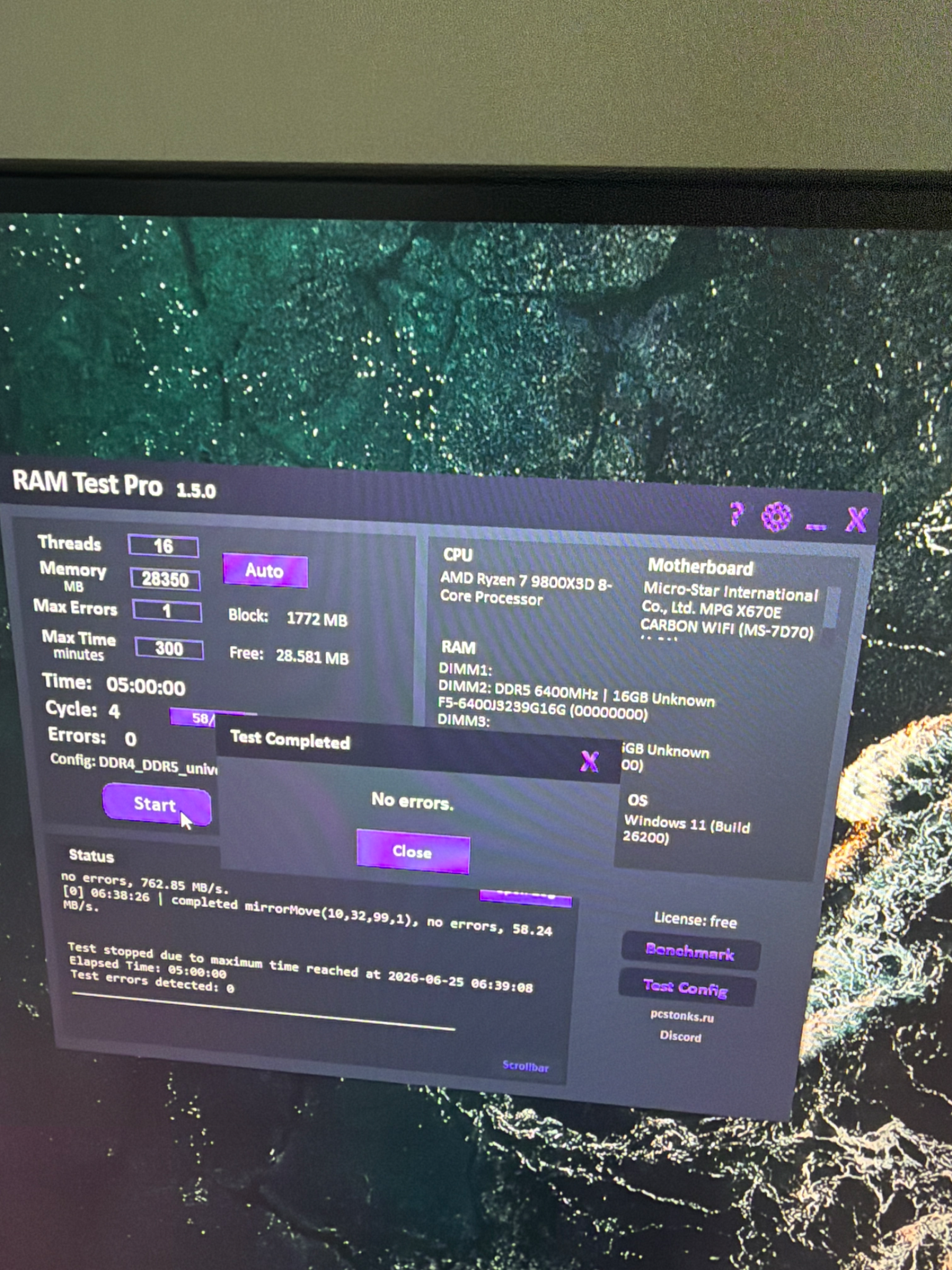

@Ayhan Dönmez TestMem5 testi de sorunsuz geçti stabilite sağladık galiba.

RAM'ler ve bellek kontrolcü %99 stabil. Kalan %1 için 1 hafta test lazım. PBO istiyorsan da +200 yaz ayında çok mantıklı değil. Ona da 4-5 saat VT3 en az lazım. @Görkem5252

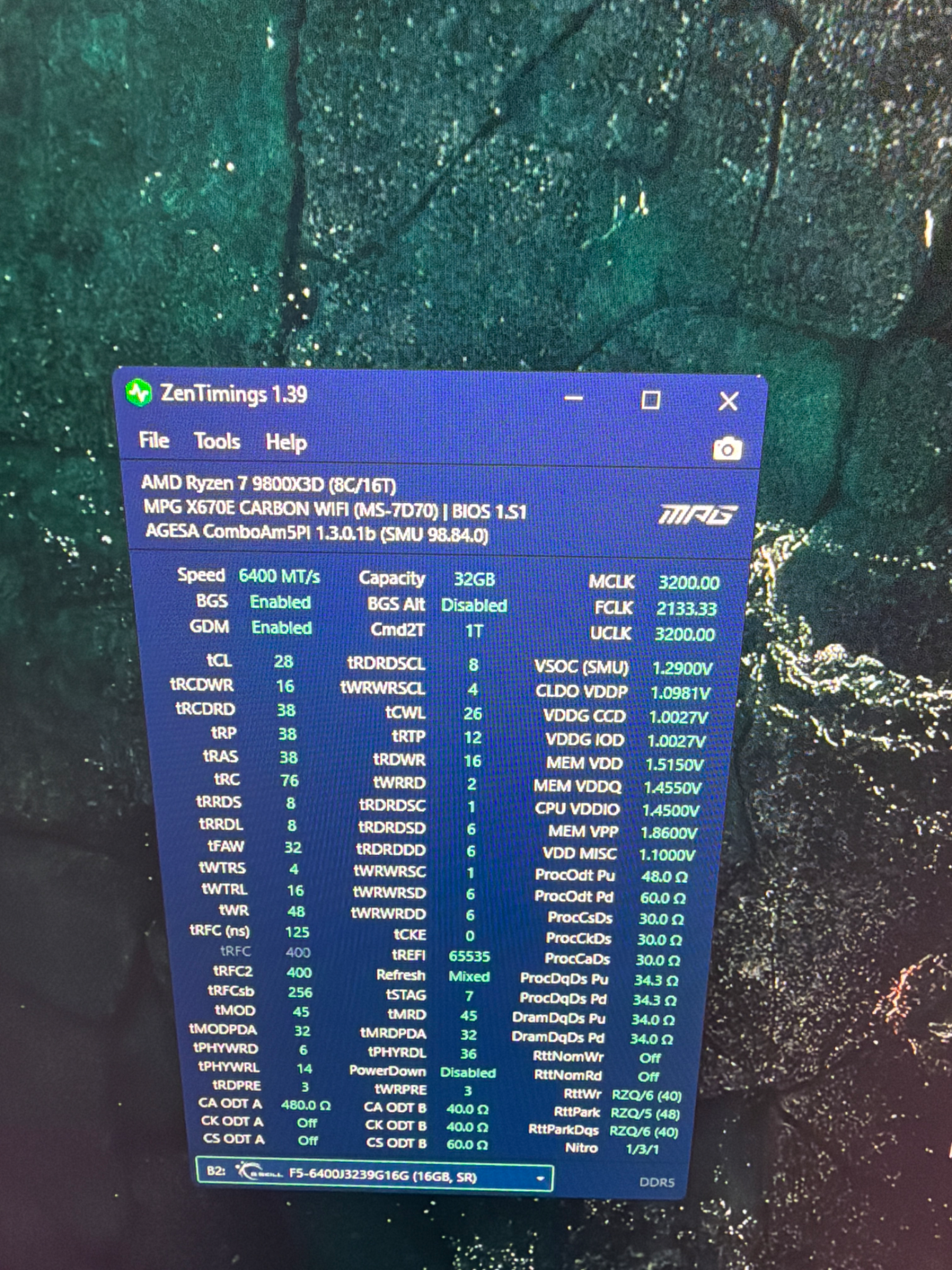

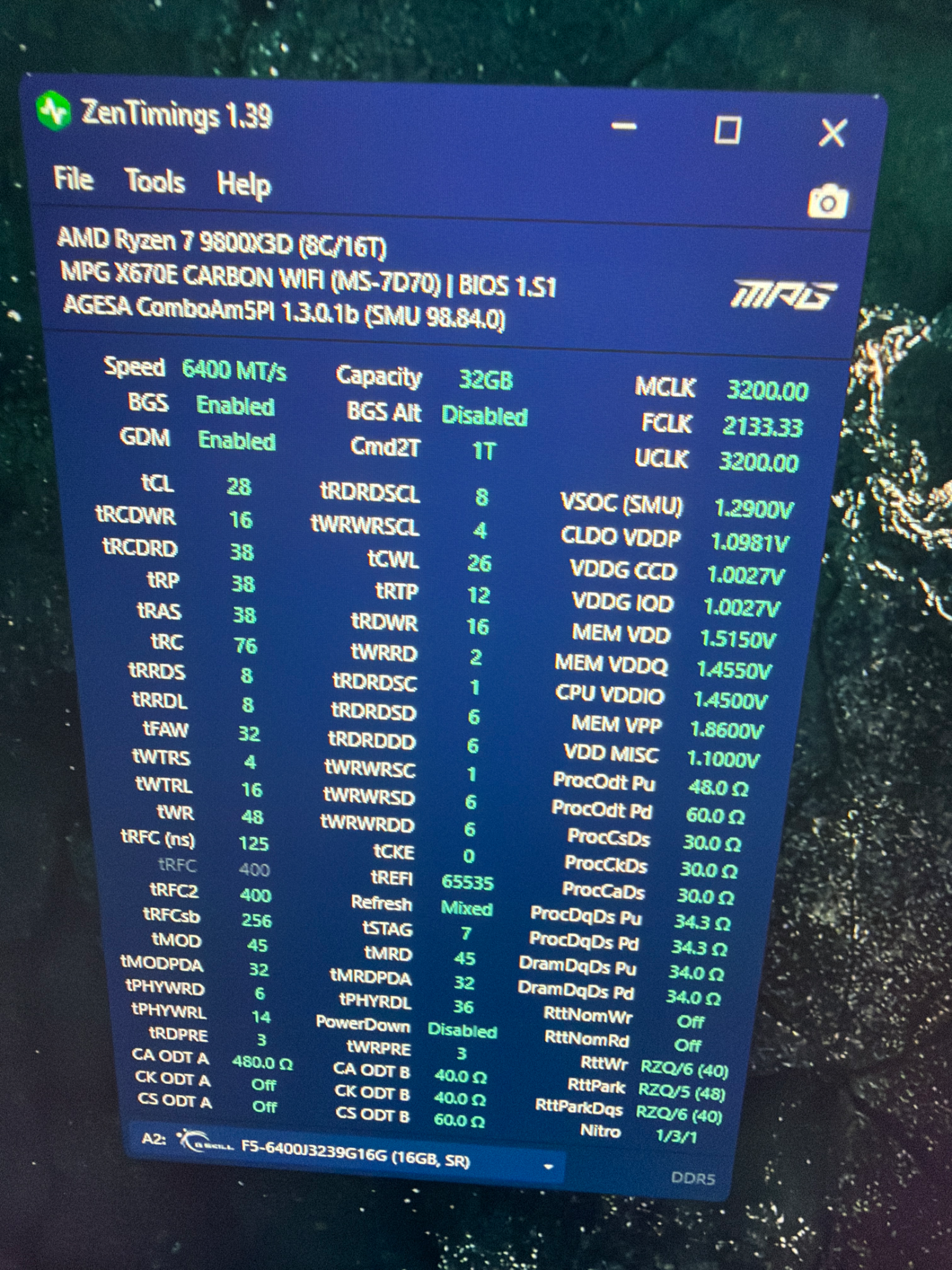

Şu an ZenTimings durumunuz nasıl?
A2-B2

Amca çöp Timing'le ancak bu kadar. Ötesi sende sorun çıkartıyor, faydası az. @Görkem5252 PBO ve GPU @MAH0A ile gözden geçirtin.

Ayrıyeten oyunda RAM en fazla 39 dereceyi gördüm.

Bu değerleri koruduğun müddetçe çökme olmaz. Ekran kartını garanti edemem, sende biraz farklı o. PBO istiyorsan VT3'te 7200 saniye yazan kısmı 14400 olarak değiştir.
VT3 bir 30 dakika denedim PBO Advanced sadece +200 curve -20 verdim diğerleri Auto'da hata vermedi uzun testi bu gece yapmayı düşünüyorum.
