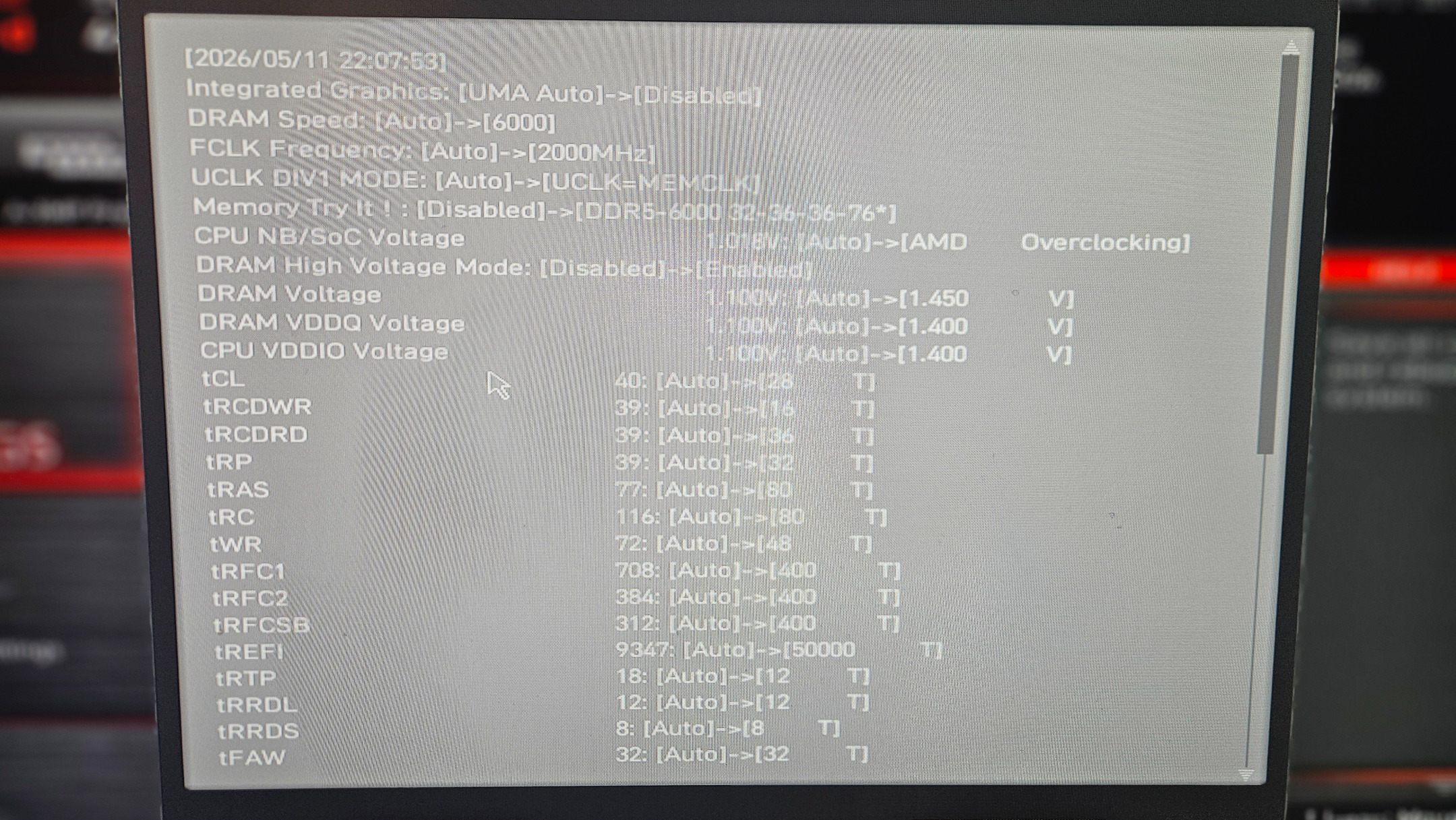

@Shog İlettiğim şekilde 1:1 mod 6000 MT/s için zamanlamaları girin. Integrated Graphics kapalı kalmalı, Search'ten aratıp bunu kapatın. Özet ekranı iletirsiniz kaydedip çıkmadan öncesinde. Boot sonrası da ZenTimings A2-B2 iletin. Sonra rehberdeki test araçları kısmından RAM Test Pro ve TestMem5 ile sırasıyla teste alın. RTP başarıyla geçtikten sonra TestMem5 1usmus testine alın. Detaylar rehberde test araçları kısmında paylaşıldı.
FCLK 6000 1:1 için ilk etapta 2000 MHz kalması iyi olacaktır.

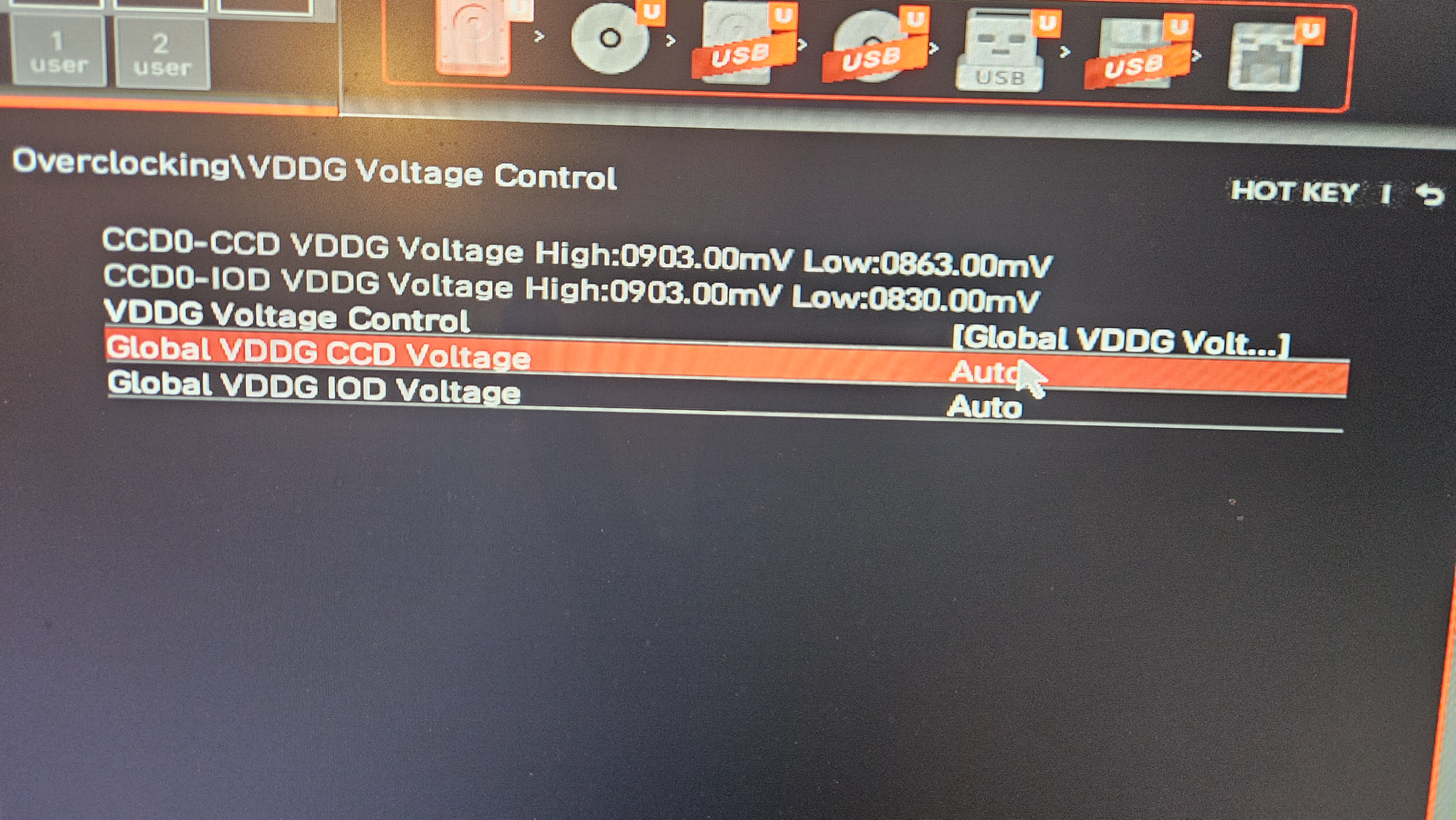

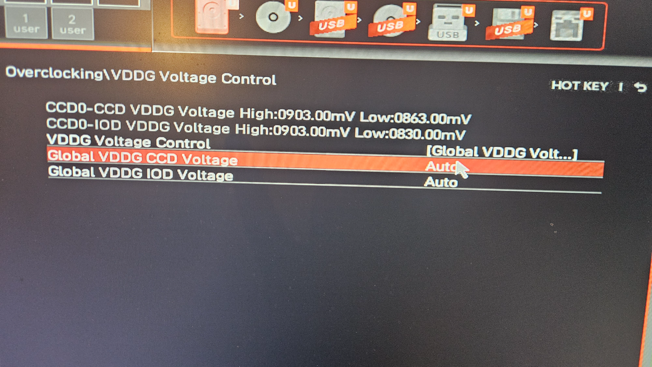

Üstadım buradaki voltage kontrol ayarlarını değiştiremedim maalesef. Sizin attığınız görseldeki gibi değildi.

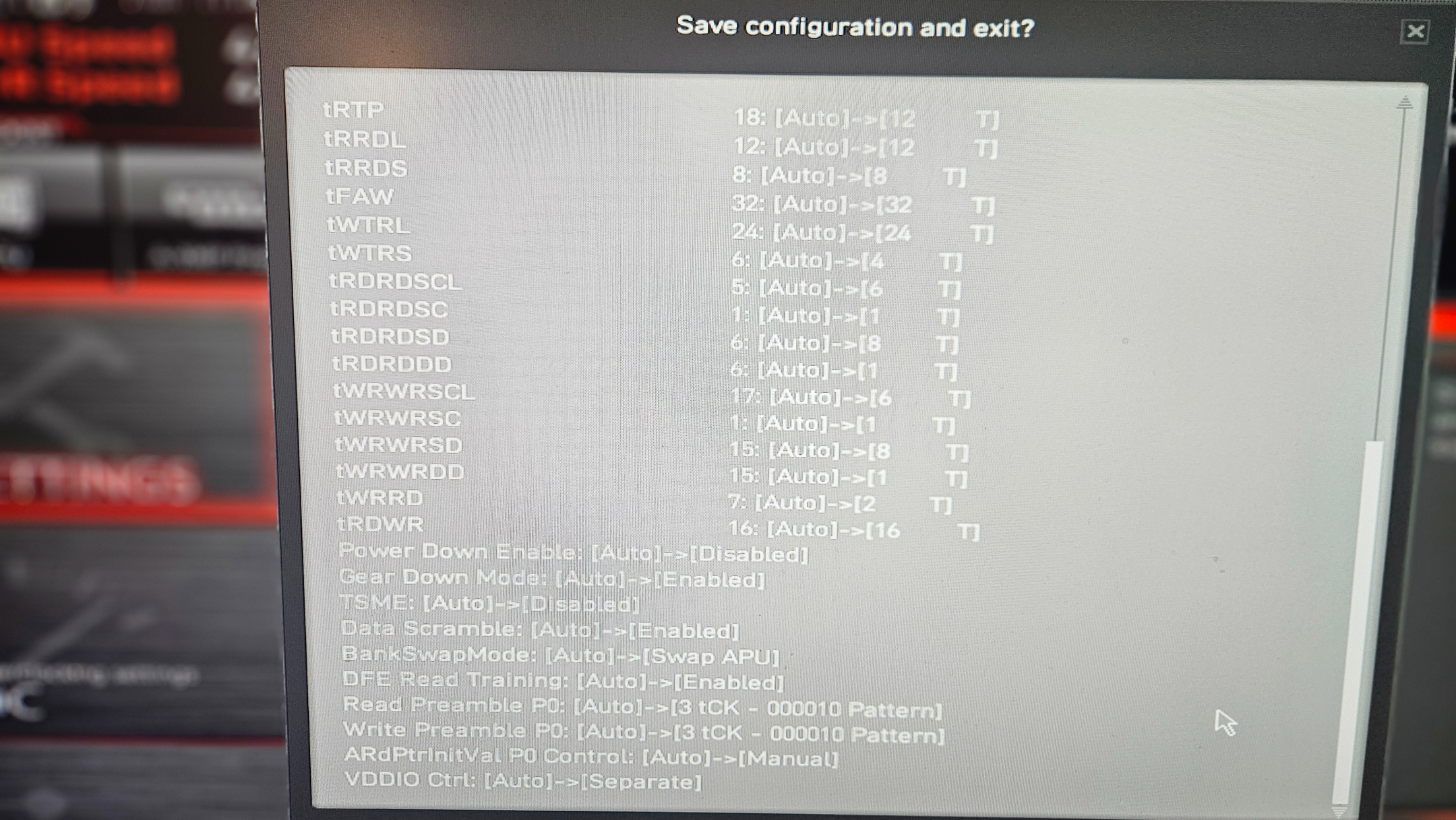

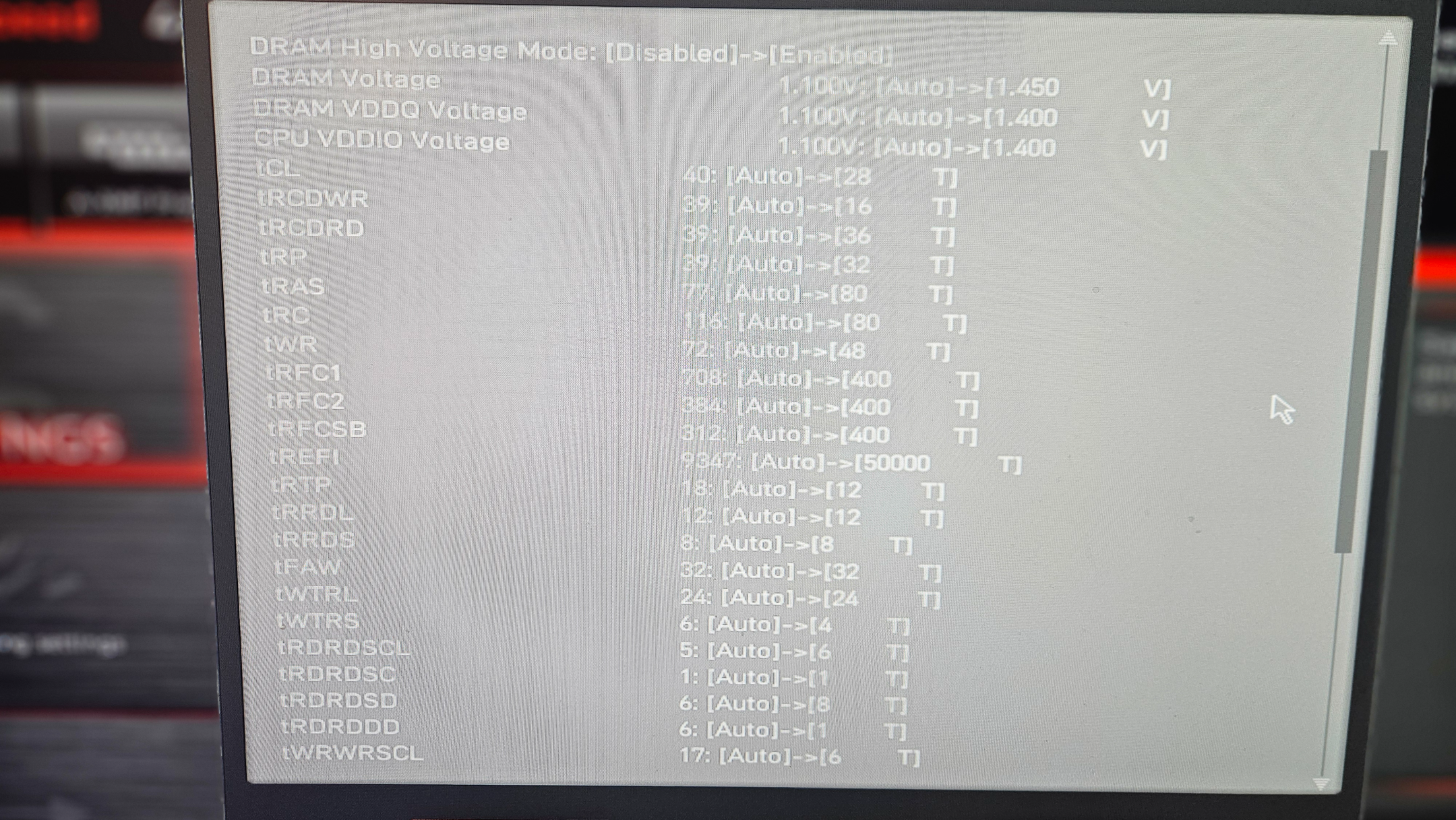

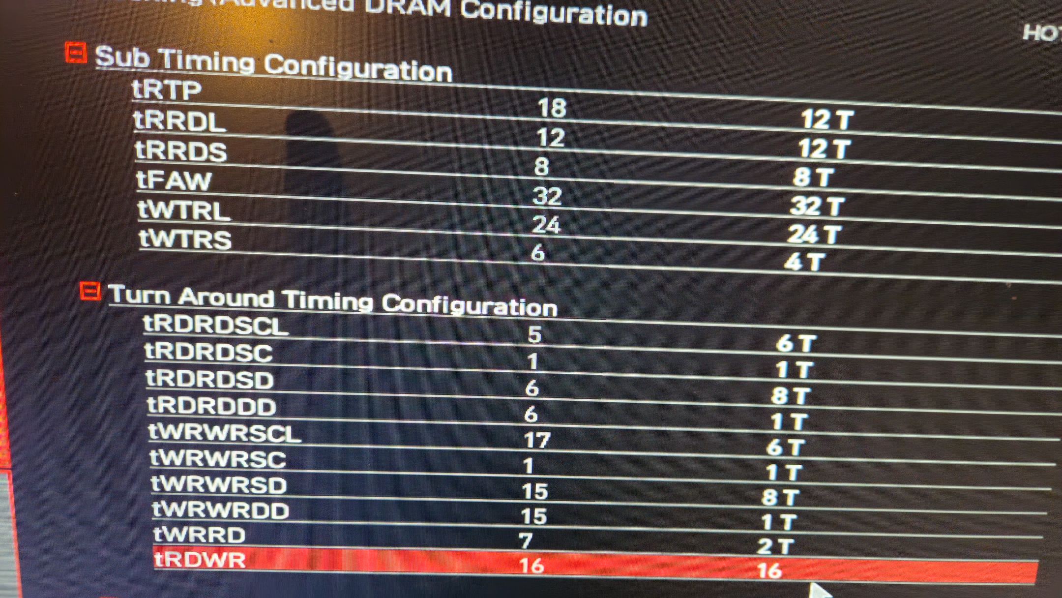

Diğer ayarları bu şekilde yaptım. İlk kez bu kadar detaylı ayarlar yapıyorum. BIOS güncel, iGPU kapattım. İnşallah yanlış bir şey yapmamışımdır? Var mı düzeltmem gereken bir nokta?

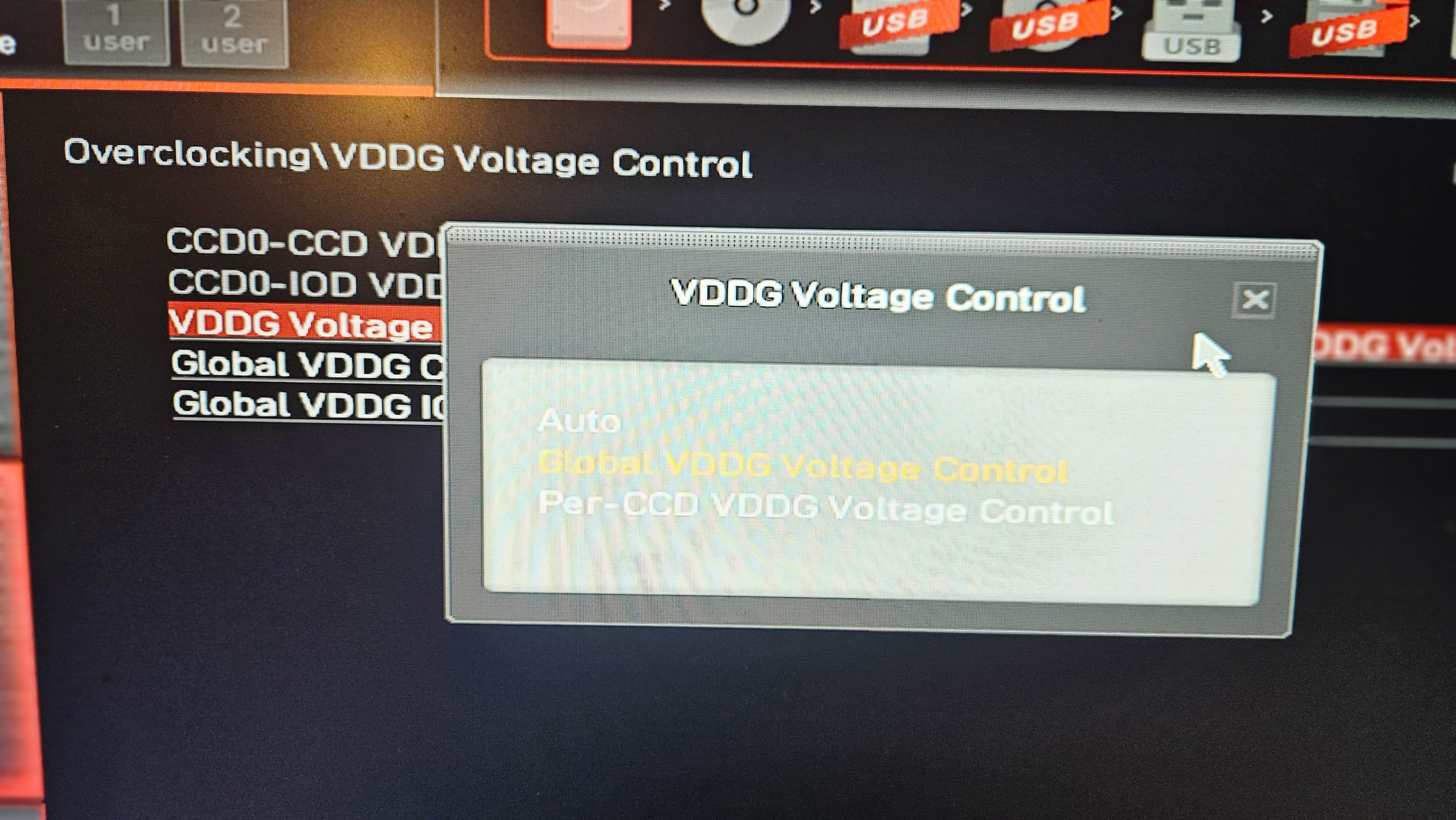

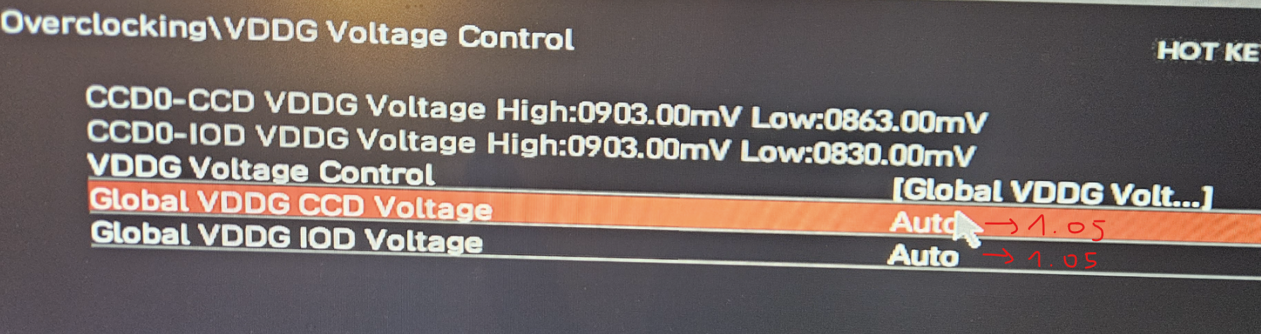

Hocam ona tıklayınca bu çıkıyor bu değerden hangisine 1.05 yazayım? Direkt ona yazamıyorum.

Global seçin, ikisine de 1.05 girin.

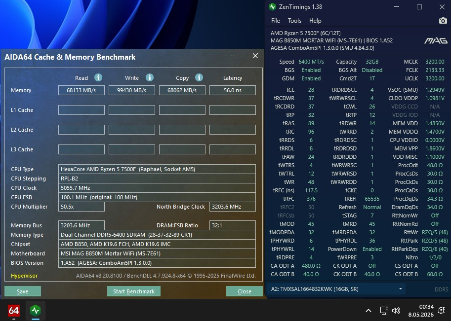

Boot ettikten sonra ZenTimings A2-B2 iletin.

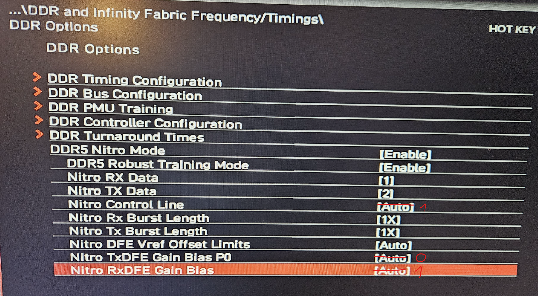

Nitro ayarı 1-2-1, 1x-1x aktif bırakın.
Affınıza sığınarak biraz da çekinerek soruyorum. Nitro ayarı hangisiydi? Nerede o tam karıştırdım biraz?

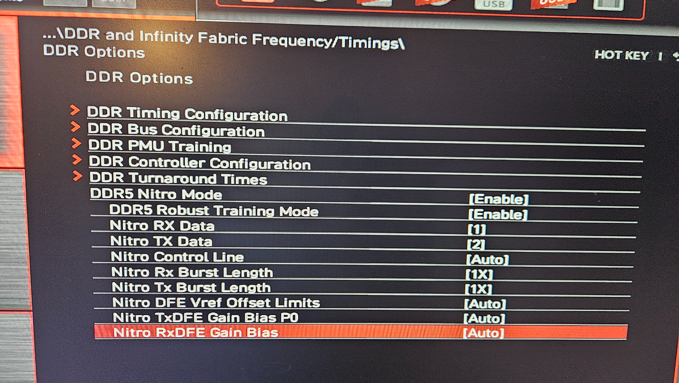

Advanced-AMD Overclocking-DDR Options içerisinde Nitro ve Robust aktif edin. 1-2-1, Burst 1x-1x kalabilir. Training süresi kısacaktır.
Menüyü iletin, oradan göstereyim.
Advanced-AMD Overclocking-DDR Options içerisinde Nitro ve Robust aktif edin. 1-2-1, Burst 1X-1X kalabilir. Training süresi kısacaktır.

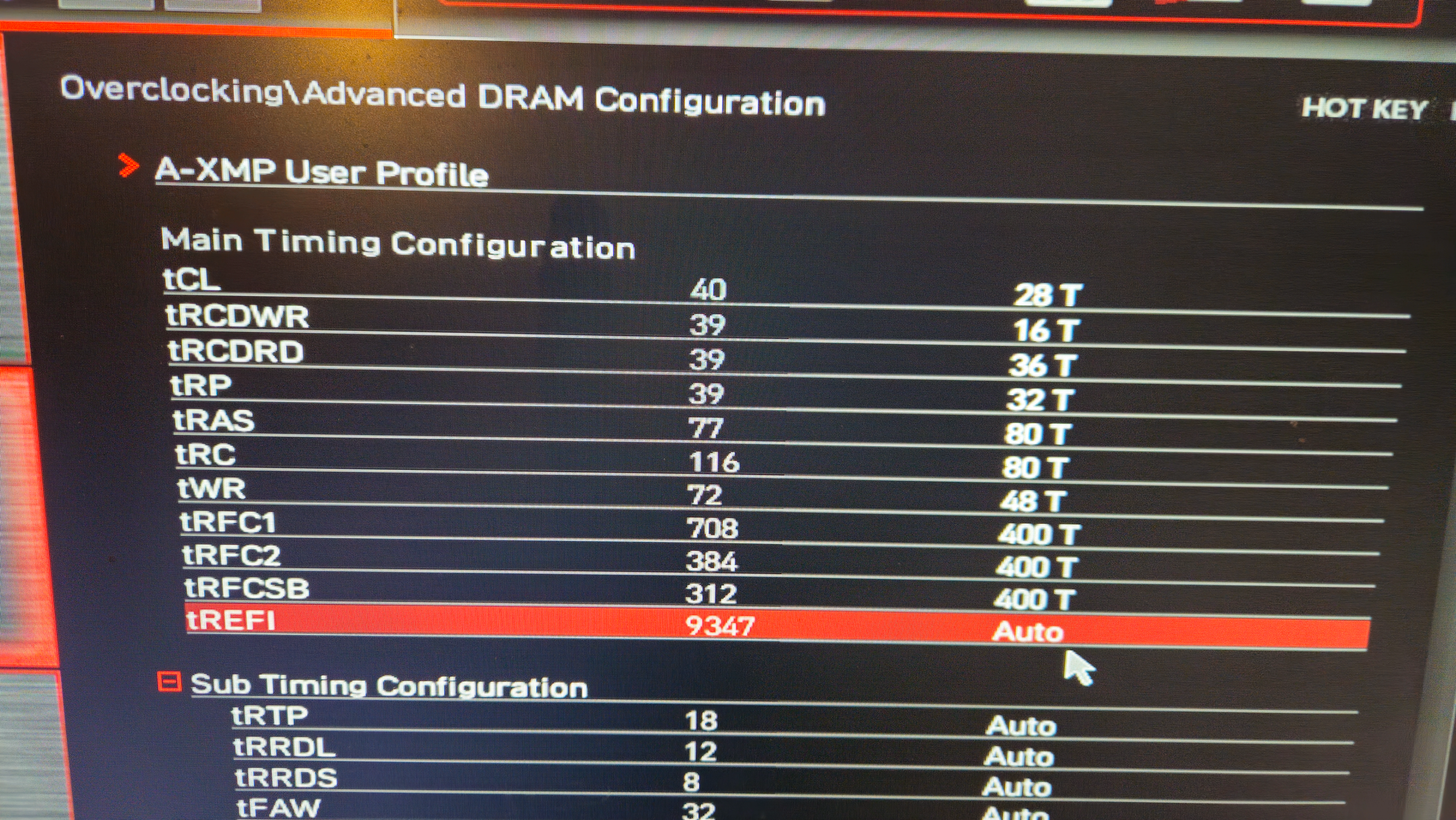

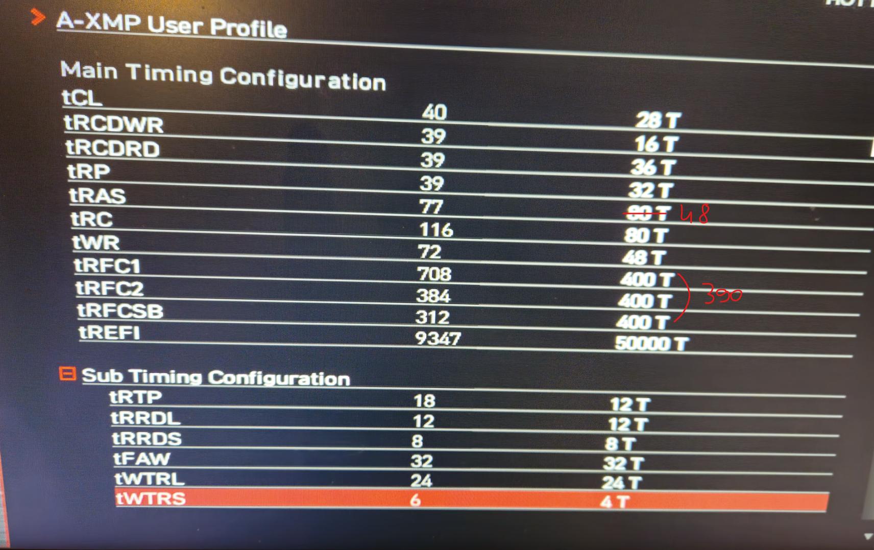

Hocam sanırım yaptım. AMD Gaming X3D mode, Memory context restore vs. bunlar dursun mu?
Hocam sanırım yaptım. AMD Gaming X3D mode, Memory context restore vs bunlar dursun mu?
Diğer ayarlarım doğru mu? Hocam hakkınızı nasıl ödeyebilirim 🙏
X3D Gaming modu Auto kalsın, ona ellemeyin. Memory Context Restore, Power Down Disabled kalsın.

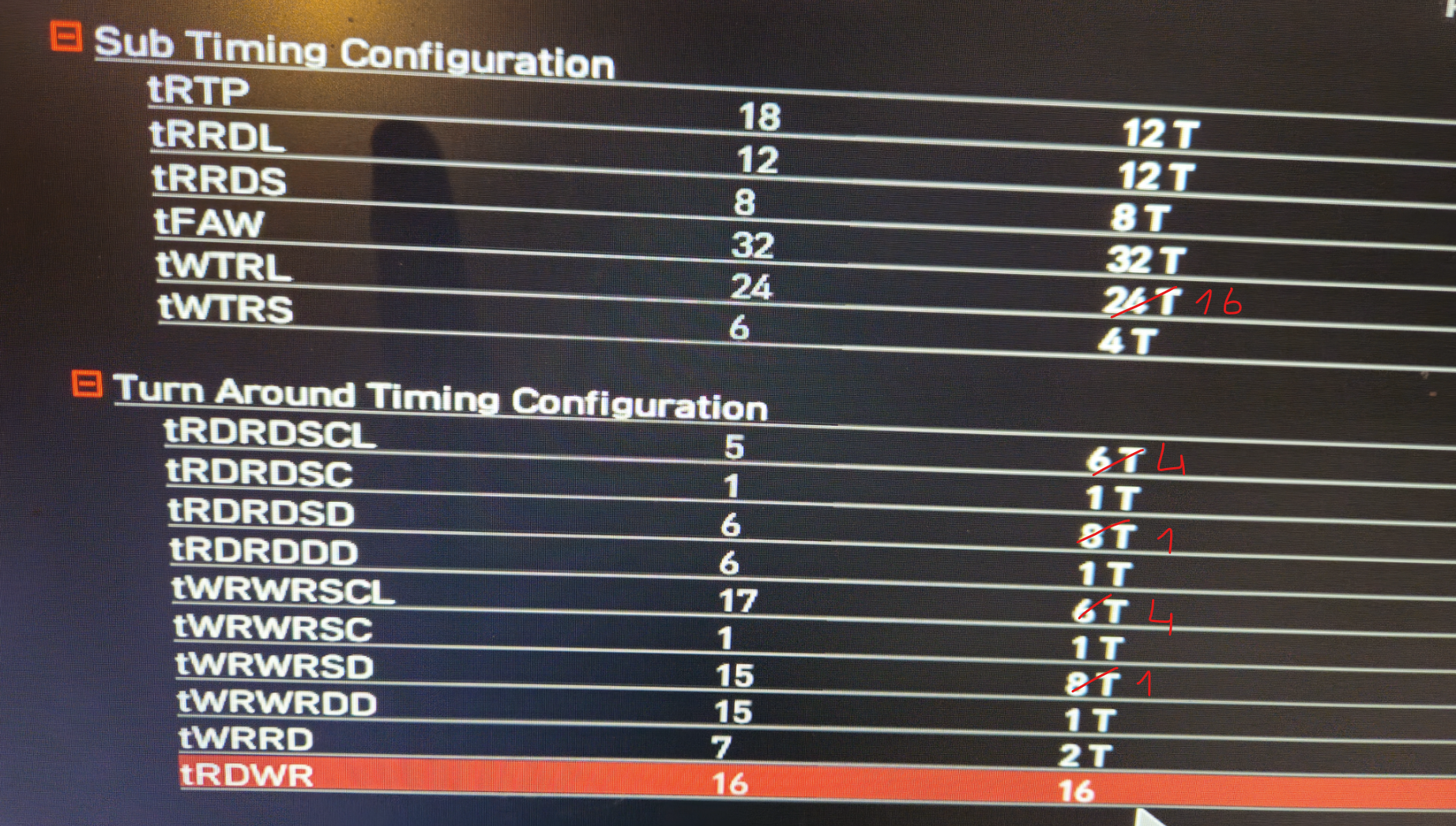

Eğer şu anki ayarlar Boot ederse bu kısmı bu şekilde deneyelim. Senin modüller SR idi sanırım.
