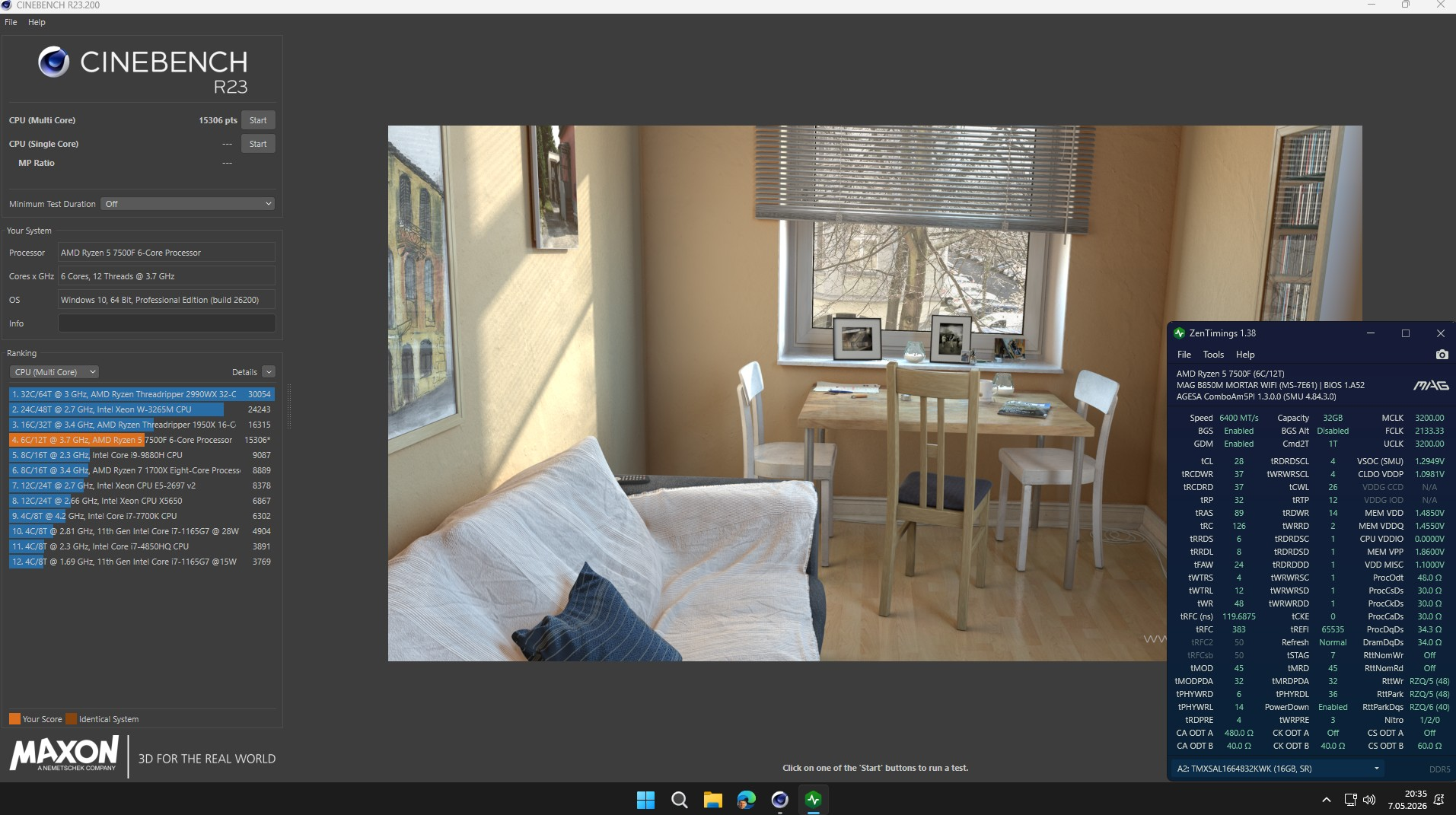

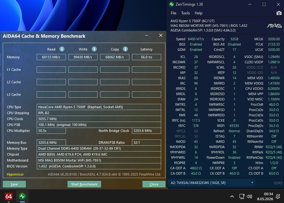

@Shog Önce bu sürüme güncelleyin, sonrasına ayarları geçirin. Save & Exit özet ekranı iletin, Boot ettikten sonra ZenTimings A2-B2 iletin.

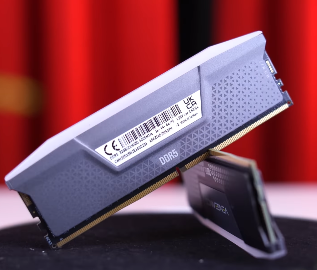

@X99 Çok tehlikeli RAM'ler. Düşmanlarından intikam almak istiyorsan birebir.
Patriot Venom da Tayvan ürünü ama çok başarılı, bu Vengeance serisini sadece görüntü olsun diye ürettiler sanırım, bir de bu Tayvan'ın elektronik ürün politikasını anlamıyorum zaten, neredeyse bütün markalar orada üretiliyor, malzemeler Çin'den falan geliyor ama, bu çip üreticilerinin bir standart belirlemesi lazım, 1000 tane RAM üretip yarısını iade aldıktan sonra bir anlamı yok. Olan buradaki kullanıcıya oluyor. Crucial zaten belli hocam, şimdilik standart dışına çıkmamak en iyisi. Yok şöyle bir tane sağlam bir Çinli firma, sağlam çiplerle ortalığı yakıp geçsin ama, küresel ekonomi bütün planları bozuyor sanırım.

@Shog önce bu sürüme güncelleyin, sonrasına ayarları geçirin. Save & exit özet ekranı iletin, boot ettikten sonra ZenTimings A2-B2 iletin.
Eki Görüntüle 247985
Eki Görüntüle 247989
