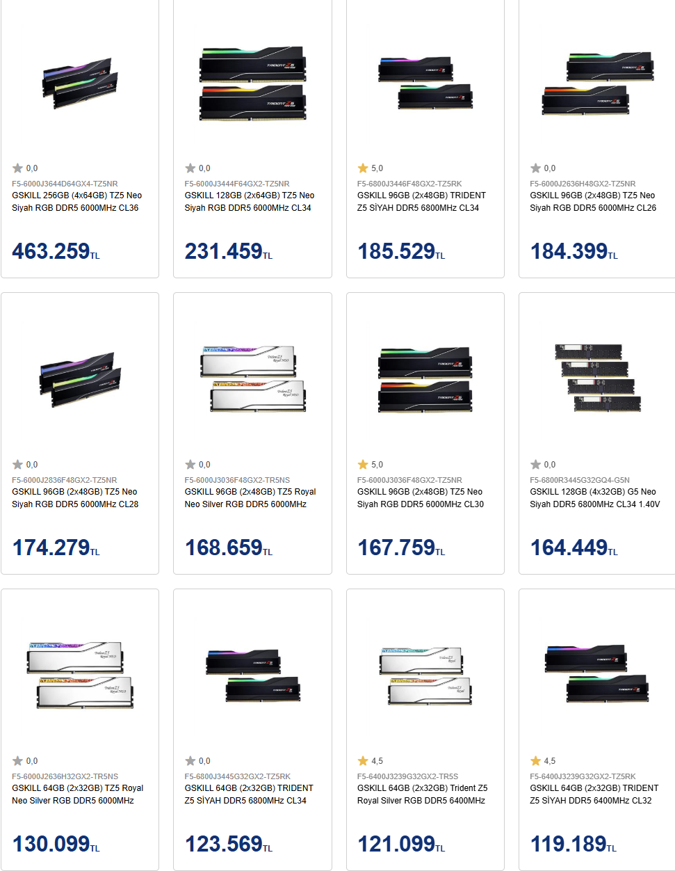

Geriye şunlardan birini almak kaldı o zaman. Forumdaki 2. OC rekoru için lazım.
@casper04 4x64 GB lazımsa siz de buyrun. Muhtemelen 50 yıl değişmeye gerek kalmaz. :D

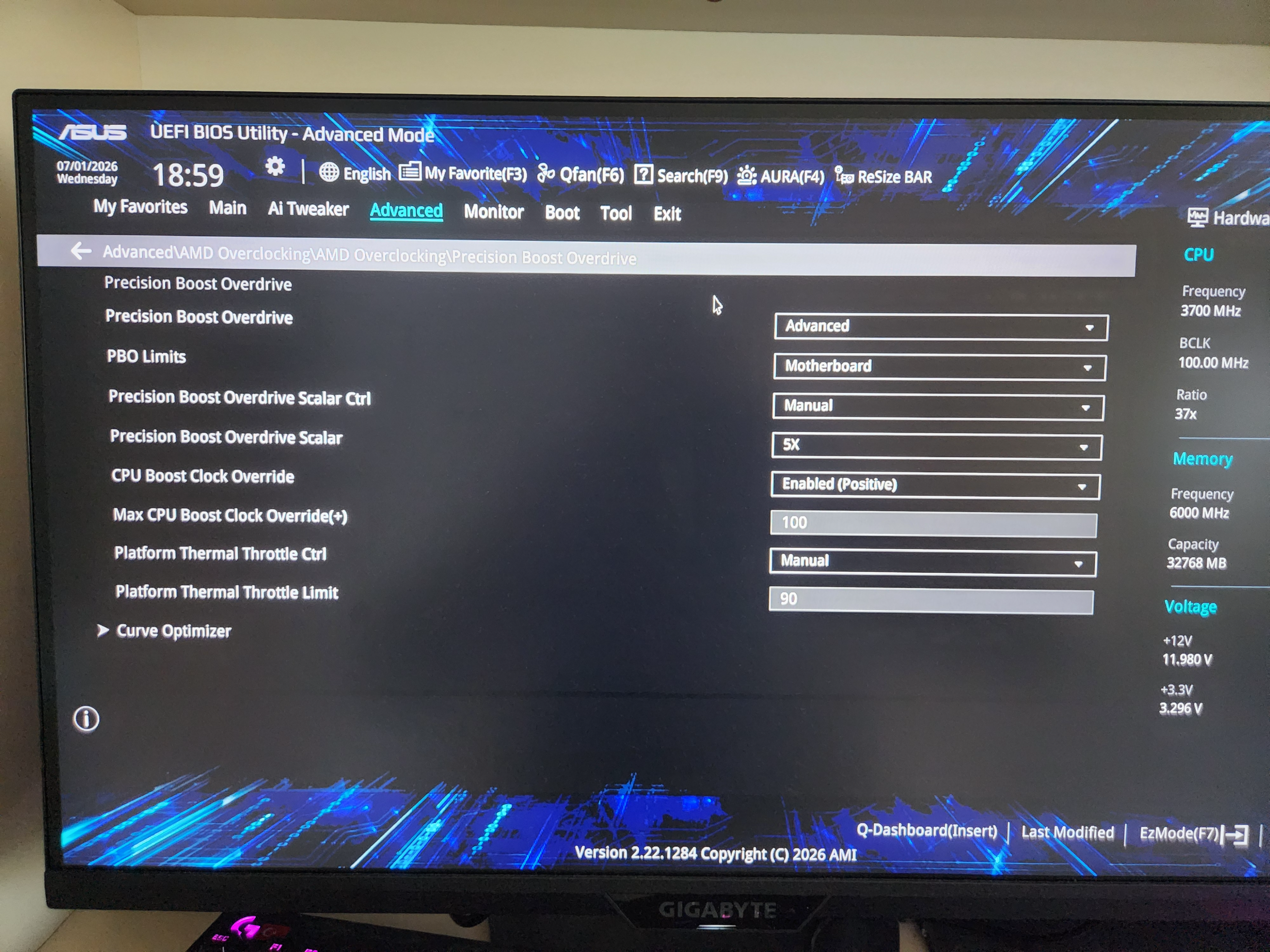

@Ayhan Dönmez, bu sefer tam yükte değilken de reset attı ben bu işlemci undervolttan şüphelendim Önceki anakartta da da sorun oluyordu özellikle +100mhz vermek, ben burayı - 15 uv yapıp boot clock da 0 da bıraksam iyi olur, değiştirmem gereken başka bir ayar var mı bunları yaparken? Digi+vrm falanda yapmıştık
Curve -15 bırak sadece, diğerleri aynı kalsın. Öyle dene bir müddet.
@SalimBdk Güç planı dengeli iken işlemci minimum ve maksimum %100 ayarladın mı?
Power Supply Typical ayarla, bir de o PSU'dan kurtul. Önceliği buna ver. @ahmetmelihalemdar 1000 W ancak kurtarır. :)
