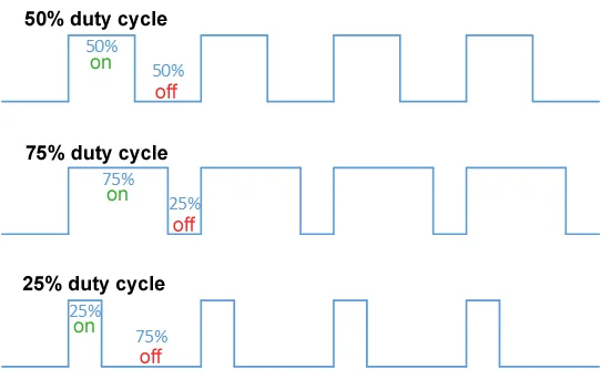

PWM’in açılımı Pulse Width Modulation yani Darbe Genişlik Modülasyonudur. PWM, parlaklık kontrolünde Duty Cycle denilen Görev Döngüsünü kullanır. Görev döngüsü, temelinde bir sinyalin açık kaldığı zamanın toplam zamana bölümüdür. Yani bir görev döngüsü %20 değerine sahipse sinyal birim zamanda sadece 100’de 20 oranında açıktır. 80 oranında ise kapalıdır. Bunun ekranlara uyarlanmış sürümü piksellere giden açık ya da kapalı olma durumu sinyalidir. Burada görev döngüsü piksellerin açık kaldığı süreyi belirler. Örneğin görev döngüsü %50 olan bir sinyal, belli bir zaman biriminin yarısında açıkken yarısında kapalıdır. Peki bu durum neden fark edilmiyor diye sorabilirsiniz. PWM karartma aslında bir frekans ile çalışır. 200 Hz bir ekranın saniyede 200 kere yanıp kapandığını unutmamak gerekir. Bunu çıplak gözümüzle fark etmek pek mümkün olmasa da uzun vadede bu durum gözleri rahatsız eder.

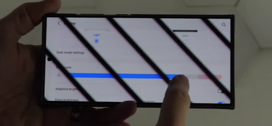

Yüksek parlaklıkta Samsung Galaxy S24 Ultra'nın titremesi

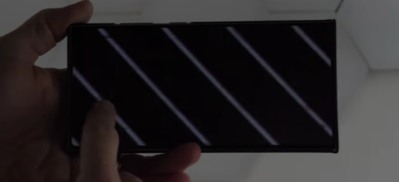

Düşük parlaklıkta Samsung Galaxy S24 Ultra'nın titremesi

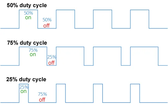

Eki Görüntüle 245591
Görsel kaynağı: Corsair

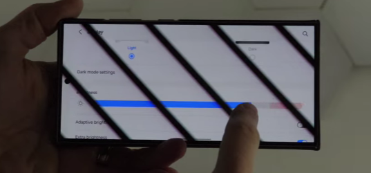

Ekranınızın parlaklığı azken daha fazla gözlerinizi ağrıttığını belki fark etmişsinizdir. Çünkü düşük parlaklıklarda PWM daha belirgin hale gelir. Bunun sebebi düşük parlaklıklarda piksellerin daha uzun süre kapalı olmasıdır. Piksellerin kapalı kalma süresi uzadıkça bu açık – kapalı döngüsü daha belirginleşir. Bunu bir nesneye bakarken elinizi gözlerinizin önünde yavaşça mı yoksa hızlıca mı sallarken daha rahat görmenize benzetebilirsiniz.
Eki Görüntüle 245588
Eki Görüntüle 245589

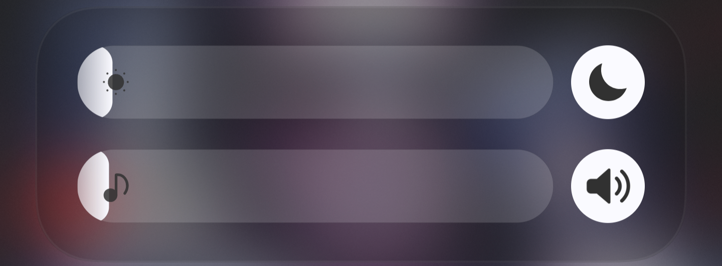

Parlaklık bu.
