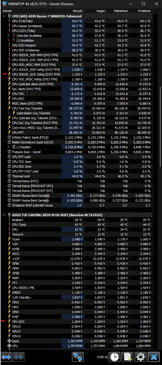

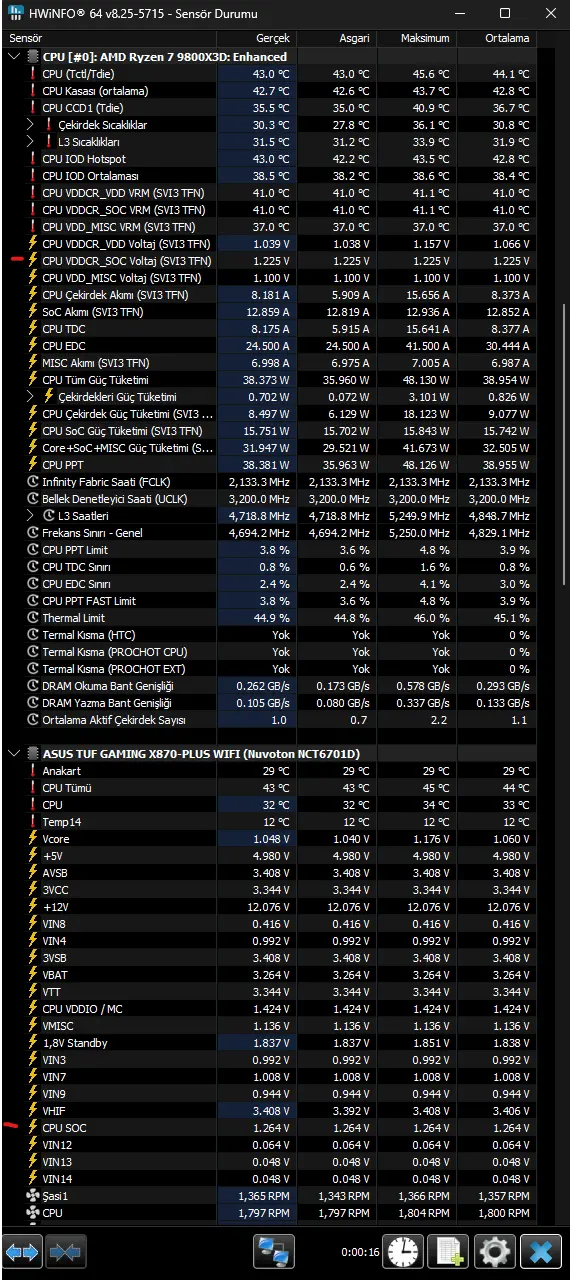

İşte dediğim gibi vddcr SoC voltaj soket rezistansından sonra CPU'dan ölçülen voltaj, her zaman VRM'dekinden düşük olmak zorunda ama sizde kayıp o kadar minimal ki demek ki ikisini de eşit raporluyor. Bir de BIOS üzerinden bakmak lazım belki HWiNFO yanılıyordur. Ben örnek vermem gerekirse tekrardan, 1.25SoC manuel verdiğimde HWiNFO'dan SoC voltaj 1.28 29 raporlanırken, vddcr SoC voltaj 1.24 raporlanıyor. @11115
Bu tabloya göre benim anakartta uçurum var gibi duruyorsizin çok iyi dalgalanma yok denecek kadar az yani VRM ve CPU'dan ölçülen. @11115
Haklısınız, ama ikimizin kartı arasında minimal fark olması lazımdı böyle bir fark bence kabul edilemezEvet dalgalanma çok minimal bende. Boşuna 16+2+2 VRM'li anakarta fazladan para vermedik hocam. Sizle konuşmuştuk durumunuz var ama anakartta neden iyi bir şey almadınız anlamış değilim halen
@11115 bendeki uçurum nasıl peki? Müsait olunca bir BIOS'tan da bakarsınız olmazsa gerçekten merak ettim, çok yakın değerler çünkü.

Çok şüphelendim bu durumdan bilmiyorum. Sizin bir de biostaki soc voltaj bölümüne bakmak lazım orda altlı üstlü yazar, hwinfo da onları raporluyor olması lazım ama gerçekten ilginç. Oynamanın bu derece az olması büyük bir stabilite kaynağı. Benimkinin ise absürtlük ortada. Tuf serisi ekran kartı da alınmaz anakart da öğrenmiş oldukAnakart ve CPU'dan ölçülen voltaj farkı var ama oynama yok. İki tarafta damin Max'lar aynı. Bence bir sorun yok.

O zaman bir daha anakart alırken de buna dikkat etmek lazım, ikisi eşit değilse direk iade. İade ede ede piyasada bu mallar dolaşıp duruyor zaten de neysesizin çok iyi gerçekten, benim anakart 0.04'lük bir sapmayı ne diye veriyor anlamadım açıkçası. @11115

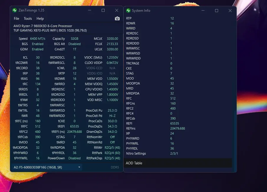

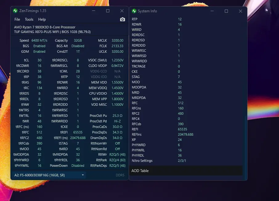

@11115 yine tüm gün uğraştım, şu profilin altı ya da üstü direk makrostutter atıyor mikro da değil, direk GPU %0 yani. Sorunu hala tam anlayamadım, vddq mu yetmiyor acaba tight Nitro ve timinglere 6200 6400'deyken bilmiyorum. Şunu 12 saattir test ediyorum, 1 tane bile tekleme yok sıkıntı çıkaran oyunlarda. Cold boot warm boot da attım emin olmak için 2 3 kere başlattım restart ve sıfırdan. Mcr Auto yaptım, disable yapınca kesin benim anakart trainleyemiyor sistemin içine ediyor. Sorunun kaynağı ne yani acaba anlamış değilim, 6200'deyken garanti profildebile tekletmişti. Trainleyemiyor mu doğru düzgün acaba gameplay için, test programında zaten sıkıntı yok da işte kendini kandırıyorsun dediğim gibi. Şunu sabahtan beri test ediyorum, 0 problem.
Eki Görüntüle 146965
Vddq 1.45 belki ciddi fayda ediyor emin değilim o yüzden. Anakart kesin mcr disabledken adam gibi trainleyemiyor ama, öyle bir hissiyat var, cold bootta.
Contact frame çıkarıp tekrar denemek lazım, 5 trainingden 4'ü oyunlarda sıkıntı yaratıyorsa işte demek ki. Aklıma başka bir şey gelmiyor, mcr Auto'yken problem yok ama düzgün trainlediyse oyun için. @11115
Sizde mcr disabled mi enabled mi? Bu profili hala test ediyorum problem yok, demek ki trainleyemiyor anakart dediğim gibi o yüzden bu tekleme mevzusu var ya da undervolt -10 +100 BIOS'ta sıkıntı yaratıp training bozuyor, sonra clear mos falan gerektiriyor.
Bu şimdilik böyle dursun, tekrar problem çıkarsa contact framesiz deneyeceğim. Training kanadında ciddi sıkıntılar var çünkü, test programları hata vermese de, oyunda anlıyorsun direkt zaten %1Low'lardan.
