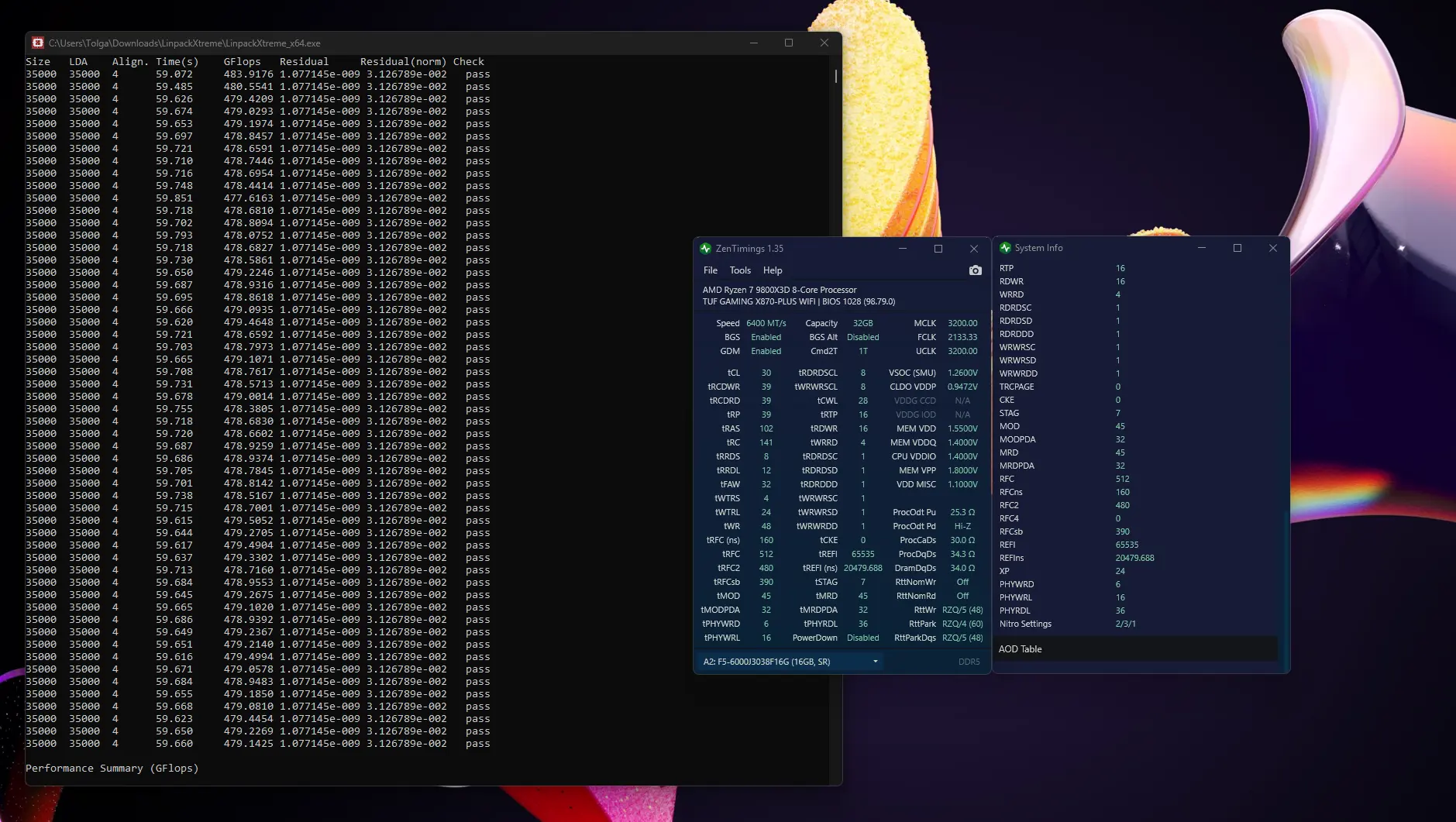

@11115 55 run linpack atacağım ve sadece yorumlamanı isteyeceğim senden, çünkü bu cpu napmaya çalışıyor ben anlamadım, belki sen biliyorsundur. Timingleri de gevşettim tabi ama çok çok saçma yani anlam veremiyorum neyin sıkıntı olduğuna. Nitro mu, primaryler mi, bunu debuglamak çok zor. Pbo +100 -10'da bide test esnasında.

@11115 Ciddi sıkıntılarımız var... Sence anakart trainleyemiyor mu durum ne olabilir, geçen gün bu timinglerdeki tabloyu biliyorsun. Çok saçma değil mi? Sırf debuglamak için böyle yaptım yani. Robust autoda, nitro 2-3-1, burst 8x 8x. Yorumunu bekliyorum. PBO +100 -10

@11115 55 run linpack atacağım ve sadece yorumlamanı isteyeceğim senden, çünkü bu CPU napmaya çalışıyor ben anlamadım, belki sen biliyorsundur. Timingleri de gevşettim tabii ama çok çok saçma yani anlam veremiyorum neyin sıkıntı olduğuna. Nitro mu, primaryler mi, bunu debuglamak çok zor. PBO +100 -10'da bir de test esnasında.

@11115 ciddi sıkıntılarımız var... Sence anakart trainleyemiyor mu durum ne olabilir, geçen gün bu timinglerdeki tabloyu biliyorsun. Çok saçma değil mi? Sırf debuglamak için böyle yaptım yani. Robust Auto'da, Nitro 2-3-1, burst 8X 8X. Yorumunu bekliyorum. PBO +100 -10

Full 59.6 da kalmış. Bence fclk okey, hiçbir sıkıntı gözükmüyor. Trcdwr 16 yapabilirsiniz. Onun dışında diğer timingler okey duruyor. Trdcdrd 38 olabilir.
Nitro 1/3/1 olsun. Çoğu 98003D kullanıcısında 6400 1/3/1 kullanıyor.
Onun dışında her şey olması gerektiği gibi...
