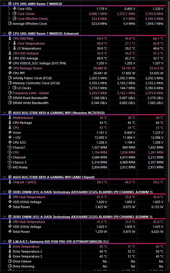

@11115 Tamam da bendeki sıkıntı ne peki, dün aynı şekilde attım sapıtmıştı, size de göstermiştim hatta. Anlam veremiyorum yani ben artık sorunun ne olduğunu. Zaten o testi trcd trp 38 38 iken yaptım ve 1.23ten 1.28'e kadar denemiştim hatırlarsanız soc'ları ve hepsinde sapmıştı, 1.235 harici yani. O zaman timinglerden birkaçı mı sıkıntılı buna sebep oluyor? Nitro 1-3-1'deydi dün bu arada?
Gerçekten anlam veremedim şu an. Günaşırı linpack yapıp tekrar sonucu atarım olmazsa. Trcd trp 38 38 den dolayı da olabilir, alt timing ve nitro yüzünden de 470 gflopstan 300'e düşmüştür değil mi dün tek tek deneyip paylaşmıştım ya? 1.23 üstü hep sıkıntılıydı. Belki nitro'ya soc yetmiyor olabilir mi?
@11115 Bu arada daha tight timingler, gdm off ve 1-2-0 nitro vesaire de soc ihtiyacını artırıyor büyük ihtimal o yüzden stabil açamıyorum. Bunun ötesine geçmem zor gibi duruyor. 6200 için de 38 38 trcp trp altı tehlikeli zon, programlarda da hata yok pyprime de benzer, anlayamıyorum o yüzden işte.
M die için trcd trp çok tight olmuyor, programda hata almasan da sınırda çalışıyor o da problem yarattı hep bence. Şu an böyle stabil mi bir deneyeceğim. Sen ne düşünüyorsun dünkü attığım tabloya kıyasla? 470'ten 300 gflopsa düşüyordu ya devamlı error corectiona sokuyordu. 6400 cl30 38 38'de 1.235 vsoc ve yukarısı error corrrectiondu. Mantığı tam anlayamadım. Daha tight zamanlar ve nitro daha yüksek vsoc gerektiriyor desek, o zaman neden vsoc artıkdıkça error corectiona soktu? Şu an normal görünüyor 55 run çünkü. @11115
Yani sonuçlar tutmuyor, işlemci bir gün öyle bir gün böyle mi, anakart mı traınleyemıyor işin içinden çıkamadım.
Kontak frameyi söküp deniyicem ben de senin gibi, o bozuyor belki de trainingi
Aklıma hiçbir şey gelmiyor çünkü, bir gün öyle bir gün böyle saçmalık yani, böyle olmamalı. @11115
