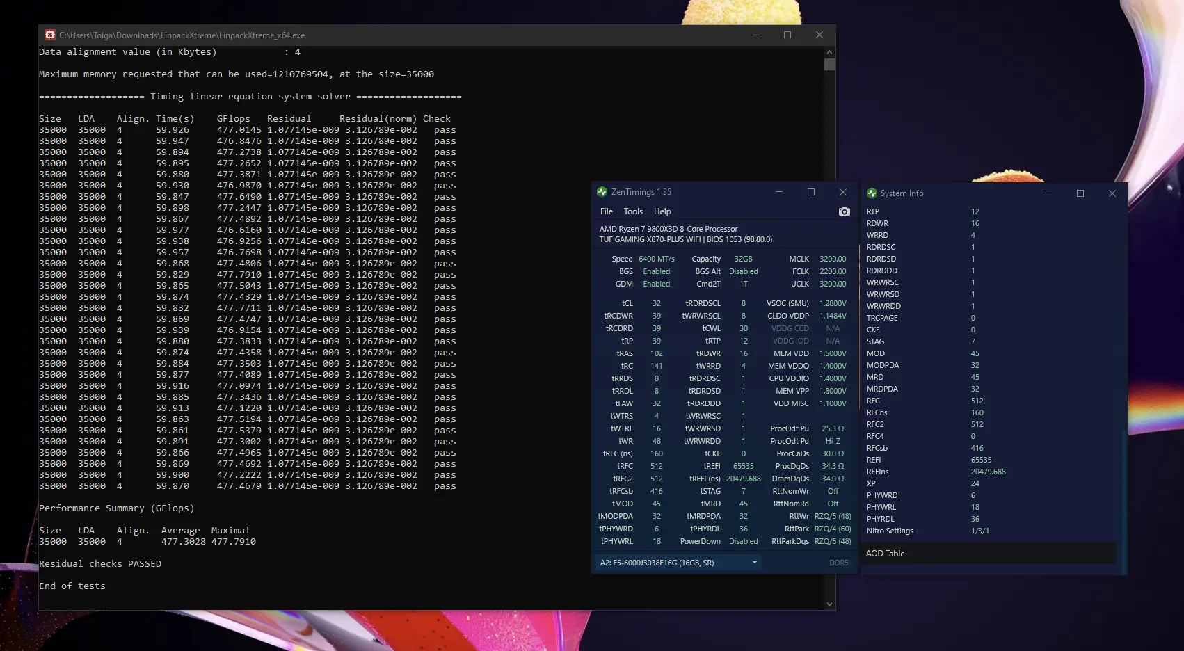

6200 2067'de sıkıntı yok da 1.27 soc 6400 alınca problem başlıyor 2133 fclk'da. Vddp 1.15 falan da çektim vddio 1.45 falan fayda etmedi. 2133 bence tam anlamıyla stabil değil bu soc'ta. Karhuda bile çünkü ara ara test ettim hep 246 248 random veriyor, neyse onu vermesi lazım değil mi? İlk 10 dk'da mesela 248 veriyorsa hep öyle vermeli ama öyle değil, bir 245 bir 246 restarttan restarta değişiyor. Fclk stabil değil demek ki başka bir şey aklıma gelmiyor benim. @11115
Test programlarının hiçbiri herhangi bir hata vermiyor ya ona gıcık oluyorum ama vt3 mesela çok oynak seyrediyor onu fark ettim geçen. Hata vermek yerine, o da fclk stabiliteden etkileniyor çünkü çıkan sonuçlar arasında çok iniş çıkış varsa şüphe uyandırıyor.
Fclk bence bandwith throttle'lıyor karhuda da belli etti kendini 2133 yapanlar 252 253 mb alıyorsa yani. İlk 10dk'da geçen 249 mb aldım bugün 246 aldım mesela. Tamamen saçmalık böyle olmaması lazım. @11115
@11115 Linpacke 24 saat falan mı bıraksam acaba ya, 30dk-1 saatte açığa çıkmıyor fclk mevzusu çünkü. Geçen saptamıştım 1.235 soc'a kadar instabiliteyi ama şu an instabilite göstermiyor. Sen max kaç saat yaptın linpackı ?
@11115 Linpackten başka neyle ölçebiliriz fclk'yı, herhangi bir şey kullandın mı acaba ? Linpacke göre stabil bu da çünkü.. Ama gflops 2133 ile aynı artmadı.
@11115 karhu hala 246-247 10 dk'da :D 2133 ile 2200 nasıl eşit olabilir... Bir yorumun var mı bu konu hakkında?
@11115 Şu zt dc'sinde 10500 mt/s yapan eleman, derdimize bir çare bulamaz mı acaba? Yoksa bunların tek bildiği 1.9vdd 1.9vddq 1.6vddio mu vermek sadece?
Trp 39 trcd rd 37 çektim 2200'de, karhu 252 mb'ta takılıyor şu an ve bank swap apu'da. 3 mb hala eksik :D
Zorla delid yaptırcaklar bana işlemciyi, o 3 mb'ımı vereceksiniz kardeşim ya. 1 tane mantıklı bir sebep söyleyen de yok en kral forumlara, dc'lere yazıyoruz. Ben daha iyi biliyorum bu adamlardan büyük ihtimal :D
6200 2067'de sıkıntı yok da 1.27 SoC 6400 alınca problem başlıyor 2133 Fclk'da. Vddp 1.15 falan da çektim vddio 1.45 falan fayda etmedi. 2133 bence tam anlamıyla stabil değil bu SoC'ta. Karhuda bile çünkü ara ara test ettim hep 246 248 random veriyor, neyse onu vermesi lazım değil mi? İlk 10 Dk'da mesela 248 veriyorsa hep öyle vermeli ama öyle değil, bir 245 bir 246 restarttan restarta değişiyor. Fclk stabil değil demek ki başka bir şey aklıma gelmiyor benim. @11115
Test programlarının hiçbiri herhangi bir hata vermiyor ya ona gıcık oluyorum ama VT3 mesela çok oynak seyrediyor onu fark ettim geçen. Hata vermek yerine, o da fclk stabiliteden etkileniyor çünkü çıkan sonuçlar arasında çok iniş çıkış varsa şüphe uyandırıyor.
Fclk bence bandwith throttle'lıyor karhuda da belli etti kendini 2133 yapanlar 252 253 MB alıyorsa yani. İlk 10Dk'da geçen 249 MB aldım bugün 246 aldım mesela. Tamamen saçmalık böyle olmaması lazım. @11115
@11115 linpacke 24 saat falan mı bıraksam acaba ya, 30DK-1 saatte açığa çıkmıyor fclk mevzusu çünkü. Geçen saptamıştım 1.235 SoC'a kadar instabiliteyi ama şu an instabilite göstermiyor. Sen Max kaç saat yaptın linpackı?
@11115 linpackten başka neyle ölçebiliriz Fclk'yı, herhangi bir şey kullandın mı acaba? Linpacke göre stabil bu da çünkü. Ama gflops 2133 ile aynı artmadı.

@11115 karhu hala 246-247 10 Dk'da :D 2133 ile 2200 nasıl eşit olabilir... Bir yorumun var mı bu konu hakkında?
@11115 şu zt DC'sinde 10500 mt/s yapan eleman, derdimize bir çare bulamaz mı acaba? Yoksa bunların tek bildiği 1.9vdd 1.9vddq 1.6vddio mu vermek sadece?
tRP 39 tRCD rd 37 çektim 2200'de, karhu 252 MB'ta takılıyor şu an ve bank swap APU'da. 3 MB hala eksik :D
Zorla delid yaptıracaklar bana işlemciyi, o 3 MB'ımı vereceksiniz kardeşim ya. 1 tane mantıklı bir sebep söyleyen de yok en kral forumlara, DC'lere yazıyoruz. Ben daha iyi biliyorum bu adamlardan büyük ihtimal :D
1.si siz takıntılısınız. Chipiniz 2200 fclk rahatlıkla yapabiliyor. Ama halen ısrarla yapamadığını iddia ediyorsunuz. Attığınıız SS benim şu anki linpack skorlarımdan daha stabil.
2. si 10 dk karhu yaparak Speed ölçülmez. En az 6 saat yapmanıız lazım. Benim 256 Mbps'ye ulaşması 12 saat sürdü. 257 Mbps'ye ulaşması da 24 saat sürdü toplamda.
Bu biosta yapabiliyor nasıl ben de anlamadım. Trp 39 trcd rd 37 çekince biraz durum iyileşti. 253'te durdu şu anda 3 saatin sonunda karhuda. Vddp 1.15 ve vddg 1050 çektim autodan, vddp 1.15 etkisi olmuş olabilir mi? 1.28 soc'ta eski biosta direk crash yedim çünkü anlatmıştım, ama şu an linpack 35 dk bile yapabildim attığım ss'te ? @11115
Bu BIOS'ta yapabiliyor nasıl ben de anlamadım. tRP 39 tRCD rd 37 çekince biraz durum iyileşti. 253'te durdu şu anda 3 saatin sonunda karhuda. Vddp 1.15 ve vddg 1050 çektim Auto'dan, vddp 1.15 etkisi olmuş olabilir mi? 1.28 SoC'ta eski BIOS'ta direk crash yedim çünkü anlatmıştım ama şu an linpack 35 dk bile yapabildim attığım SS'te? @11115
Bilmiyoruum hocam. Vddgler etkili olmuş olabilir. Vddp de etkili olmuş olabilir. Yeni BIOS'ta etkili olmuş olabilir. 2200 fclk yapabiliyorsunuz. Karhu RAM Speed sadece fclk ile bağıntılı değil, timinglerle de alakalı. Sizin durumda RAM'leriniz Hynix'a değil m ve siz Hynix'a ile karşılaştırıyorsunuz.
Chill hocam. İşlemciniz gayet iyi. Sınırları zorlamanıza gerek yok: Gdm off yapmanıza gerek yok. 6400 için vsoc 1.23 yapmayın mesela, margin verin 1.26 yapın 1.27 yapın. Biraz chill lütfen.

Zt'de vddq vddio 1.45 önermişler, onu da deneyelim de limitlerde yaşıyoruz böyle mantıklı mı daily :D Vddp 1.15 bile bence mantıklı olmayabilir de 2200 için şu an stabilite ne sağladı gerçekten anlamadım, zaten vddg'ler autoda 1050 diye biliyordum, sadece vddp 0.95'ti yani.

Vddp 6000 üzerinde 1.00 üzeri tavsiye ediliyor zaten. Benim de Auto'da vddp 0.95 ayarlıyor. Ben 1.05 ayarladım, 6400 yapsaydım 1.10 ayarlardım.
Kontakt frameden kurtulun.
Hocam sizin de suçunuz var, bir karar verin stabilite mi istiyorsunuz yoksa benchmark sonuçlarında yarışmak mı yoksa ikisinin ortası mı? Henüz 6400 stabilleştirmeye çalışırken gdm off yapıyorsunuz ve bunu son 1 aydır sürdürüyorsunuz ben anlam veremiyorum. 6400 için 1.25 altı yapabilir işlemciniz ama margin vermeniz lazım onu da yapmıyorsunuz. Yani demek istediğim hep sınırları test edip hep şikayet ediyorsunuz. Amacınız stabilite mi yoksa saf performans mı bunun kararını verin bence. Kaldı ki çoğu ayar oyunlarda neredeyse hiç etkisi olmayacak. Yanlış anlamayın beni EXPO'da kullanın demiyorum. Tabii ki elle istediğiniz ayarı girin. Ama sınırda kullanıp işlemciye bağlamayın. Şu an zaten her halukarda EXPO ayarlarından ve standart kulanıcıdan kat kat fazla performans elde ediyorsunuz.
Oyunlarda etki eden sub timingler ve trfc, trefi aslında. Elbette bütün ayarların etkisi vardır ancak en çok etki eden bunlar.
Onun dışında voltajlar da uzaydan inmedi. Bütün voltajların bir aralığı var. Zaten bunlara da hakimsiniz. Bitle pire aramaya gerek yok.
Ben şahsi olarak ne tavsiye ediliyorsa ortalamasını kullanıyorum. Elbette vsoc ve DRAM vdd çok değişkenlik gösterir ancak: Bana dediler ki mesela vddgs için 1000 ile 1100 arası %90 bütün işlemcilerde çalışır fclk stabilitesi için. Bende 1050 yaptım. Başka bir örnek vddp için: 1.00 ile 1.15 arası 1:1 oranda AM4 ve AM5'te yeterlidir dediler ben 1.05 yaptım. Kafamda direkt bir ortalama oluştu 6000'de kullansaydım 1.00 yapardım.
O kadar zor değil yani hocam. Kendinizi paralamaya gerek yok. Son attığınız linpackte 6400 ve fclk 2200 gayet stabildi. Zaten timingleri de bitirdiniz bu saatten sonra kullanmaya bakın.
Bir de ayar test ederken karhu Linpack'te çalıştırabilirsiniz ancak pyprime ve y-cruncher daha isabetli olur. Özellikle performans regresion olup olmadığını görmek için. Örnek herhangi bir timing veya voltaj değiştirdiniz. Y-cruncher açıp skorunuza bakın herhangi bir değişim var mı?
Ben her yeni BIOS çıktığında PC'den bütün usubleri ve interneti söküp teste sokuyorum. Sırayla pyprime, y-cruncher ve linpack yapıyorum. Pyprime latency için. Y-cruncher RAM bandwith için. Linpack'te hem genel stabilite hem de fclk için. Eğer yeni BIOS da bu testlerde gariplik görürsem bir önceki stabil biosuma geri dönüyorum.

Aynı sıkıntı bende de var, dediğiniz gibi cpu+fan ayarlarını yapıyorum mesela sonra save and exit diyorum sarı ışıkta bekliyor 30 dakika, hard reset atmam gerekiyor ancak sonrasında biosa girip ram ayarlarını yapabiliyorum, çok gıcık oldum bu duruma, 5 6 biostur var bir de bu sorun niye oluyor bilmiyorum...
Dediklerinizde haklısınız, teşekkür ederim. Şu anlık 1.28 soc'tayım ama stutter atmadığından emin olduğum 3-5 oyun var onlarda deniyorum ekstra bu testlerden sonra tabi. Mesela 1-2-1 nitro arada tekletiyor, 1-3-1 nitro nadiren tekletiyor 6400'de, 1.28 soc bile yetmiyor mu artık bu nitroya bilmiyorum, 2-3-1 nitro uzun zaman stabil kalabiliyor ama nedense.
Sizin y cruncher ram bandwith için dediğiniz vt3 testi mi yoksa benchmatedeki y cruncher ve pyprime skorlarından mı bahsediyorsunuz, hangisini yapmalıyım? @11115
En azından karhu şu anlık ilk 5-10 dk'da 252'leri falan görüyor, 2133'te 246 247 hep niyeyse, bir gariplik var aylardır çözemediğim yani. Aslında marjin veriyorum limitte kullanmıyorum ben de, şu an için işte 1.45 vddio vddq ve 1.55vdd deyim, vddp 1.15'te, daily 7/24 kullanılır mı emin değilim. Test programı haricinde oyunlarda da bakacağım işte dediğim gibi, stutter atmadığından emin olduğum 3-5 oyun var şu anda stabil ram profillerinde onlarda bakıyorum. @11115
@11115 6400'deki 1.28 soc'ta ara ara tekleme oluyor diye 2133 fclk 1.29 soc denedim, oyuna girer girmez crashler gibi oldu %0 gpu :D Yani soc artırdıkca stabilite yakalayacağına iyice gidiyor, fclk 2133 bile mi 1.29 soc'ta stabil değil 1.28'de 2200 fclk sözde stabilken, çok ilginç... 6400 için sıkıntı ne kaynaklı çözmek imkansız. 6200 1-2-1 nitro 2200 fclk 1.22 soc'ta yine arada teklemeler var. 1.24 soc 2167 fclk çektim düzeldi 6200 de kolay değil yani senin yaptığın profil çok zor @11115
Osiloskop falan mı koymak lazım cpu üstüne napmak lazım, bu şekilde deneme yanılma bulunmuyor çünkü sorun her neyse :D
@11115 Ben mesela 1.29 soc verdiğimde, biosta altlı üstlü 2 soc voltaj var ya sensör, biri 1.33 gosteriyor diğeri soc local reading 1.28 gösteriyor... Sende böyle değildi değil mi? O yüzden stabil senin 6200 çünkü, 1.33 soc içine ediyor benim setupun. Arada bu kadar fark olmamalı voltajlar arası. Vddio 1.45 veriyorum anakart 1.5'e dayıyor, 1.4 veriyorum 1.45 dayıyor. Sende bunlar böyle mi acaba?
Müsait olduğunda, biostaki soc local voltage reading kısmında altlı üstlü 2 tane voltaj yazar, oranın ss'ini atman mümkün mü acaba? Benim tomahawk da 1.32 33 soc veriyordu, bu adamlar niye beceremiyor bios yapmayı yani. Nasıl 6200 6400 stabilite yakalayacağım ki 400mv oynamayla az buz da değil. 1.3 versem demekki 1.35 yapcak soc'u :D @11115 Her zaman local voltage reading önemli diye biliyorum, BZ de videolarda bahsetmişti ama bu kadar fark fazla. Vddio'da da durum bu, senin biostaki vddio ve soc kısmını komple ss atarsan bir fikir sağlayacaktır kesinlikle. Benimkinde bir saçmalık var. 1.28'den 1.29 soc çekince çünkü oyunun crashlemesi akıl alır bir şey değil üstelik 2133 fclk'da.
Aynı sıkıntı bende de var, dediğiniz gibi CPU+fan ayarlarını yapıyorum mesela sonra save and exit diyorum sarı ışıkta bekliyor 30 dakika, hard reset atmam gerekiyor ancak sonrasında BIOS'a girip RAM ayarlarını yapabiliyorum, çok gıcık oldum bu duruma, 5 6 biostur var bir de bu sorun niye oluyor bilmiyorum...
Dediklerinizde haklısınız, teşekkür ederim. Şu anlık 1.28 SoC'tayım ama stutter atmadığından emin olduğum 3-5 oyun var onlarda deniyorum ekstra bu testlerden sonra tabii. Mesela 1-2-1 Nitro arada tekletiyor, 1-3-1 Nitro nadiren tekletiyor 6400'de, 1.28 SoC bile yetmiyor mu artık bu Nitro'ya bilmiyorum, 2-3-1 Nitro uzun zaman stabil kalabiliyor ama nedense.
Sizin y cruncher RAM bandwith için dediğiniz VT3 testi mi yoksa benchmatedeki y cruncher ve pyprime skorlarından mı bahsediyorsunuz, hangisini yapmalıyım? @11115
En azından karhu şu anlık ilk 5-10 Dk'da 252'leri falan görüyor, 2133'te 246 247 hep niyeyse, bir gariplik var aylardır çözemediğim yani. Aslında marjin veriyorum limitte kullanmıyorum ben de, şu an için işte 1.45 vddio vddq ve 1.55vdd deyim, vddp 1.15'te, daily 7/24 kullanılır mı emin değilim. Test programı haricinde oyunlarda da bakacağım işte dediğim gibi, stutter atmadığından emin olduğum 3-5 oyun var şu anda stabil RAM profillerinde onlarda bakıyorum. @11115
@11115 6400'deki 1.28 SoC'ta ara ara tekleme oluyor diye 2133 fclk 1.29 SoC denedim, oyuna girer girmez crashler gibi oldu %0 GPU :D yani SoC artırdıkca stabilite yakalayacağına iyice gidiyor, fclk 2133 bile mi 1.29 SoC'ta stabil değil 1.28'de 2200 fclk sözde stabilken, çok ilginç... 6400 için sıkıntı ne kaynaklı çözmek imkansız. 6200 1-2-1 Nitro 2200 fclk 1.22 SoC'ta yine arada teklemeler var. 1.24 SoC 2167 fclk çektim düzeldi 6200 de kolay değil yani senin yaptığın profil çok zor @11115
Osiloskop falan mı koymak lazım CPU üstüne ne yapmak lazım, bu şekilde deneme yanılma bulunmuyor çünkü sorun her neyse :D
@11115 ben mesela 1.29 SoC verdiğimde, BIOS'ta altlı üstlü 2 SoC voltaj var ya sensör, biri 1.33 gosteriyor diğeri SoC local reading 1.28 gösteriyor... Sende böyle değildi değil mi? O yüzden stabil senin 6200 çünkü, 1.33 SoC içine ediyor benim setupun. Arada bu kadar fark olmamalı voltajlar arası. Vddio 1.45 veriyorum anakart 1.5'e dayıyor, 1.4 veriyorum 1.45 dayıyor. Sende bunlar böyle mi acaba?
Müsait olduğunda, BIOS'taki SoC local voltage reading kısmında altlı üstlü 2 tane voltaj yazar, oranın SS'ini atman mümkün mü acaba? Benim Tomahawk da 1.32 33 SoC veriyordu, bu adamlar niye beceremiyor BIOS yapmayı yani. Nasıl 6200 6400 stabilite yakalayacağım ki 400mv oynamayla az buz da değil. 1.3 versem demek ki 1.35 yapacak SoC'u :D @11115 her zaman local voltage reading önemli diye biliyorum, bz de videolarda bahsetmişti ama bu kadar fark fazla. Vddio'da da durum bu, senin BIOS'taki vddio ve SoC kısmını komple SS atarsan bir fikir sağlayacaktır kesinlikle. Benimkinde bir saçmalık var. 1.28'den 1.29 SoC çekince çünkü oyunun crashlemesi akıl alır bir şey değil üstelik 2133 Fclk'da.
Benchmatedeki y-cruncher'dan ve pyprimedan bahsediyorum.
Karhu'da 10 15 dk içinde 252 Mbps görüyorsanız zaten 10 saatte 256 ya çıkacaktır. Benim 10 dk de 250'yi geçmiyor karhu. Sorun RAM'lerde ya da işlemcinizde değil hocam sorun sizde :D.
Vsoc reading SS atın güncel bakalım, diğer bütün vdd vddq vddio sslerini de atın karşılaştıralım.
