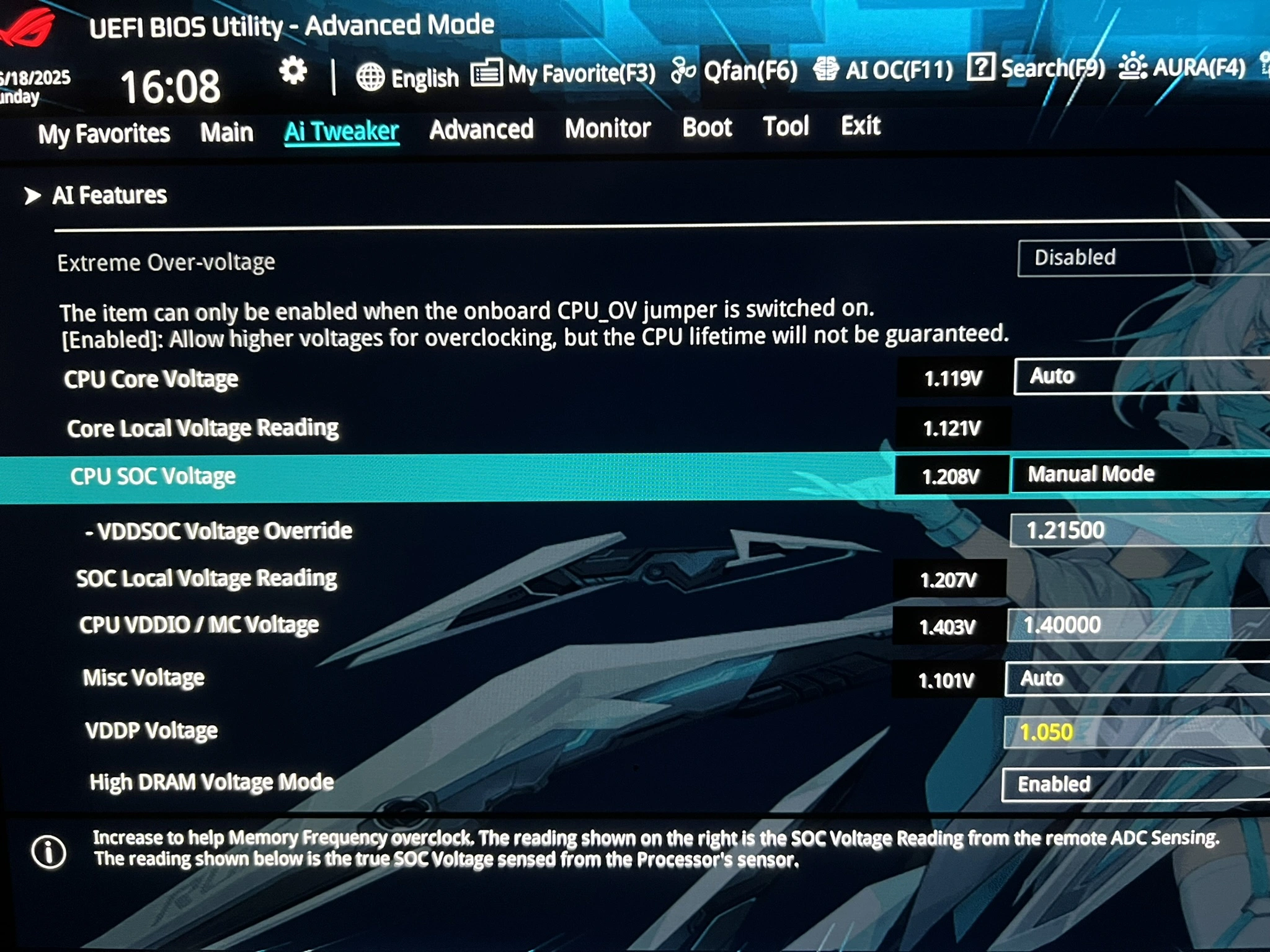

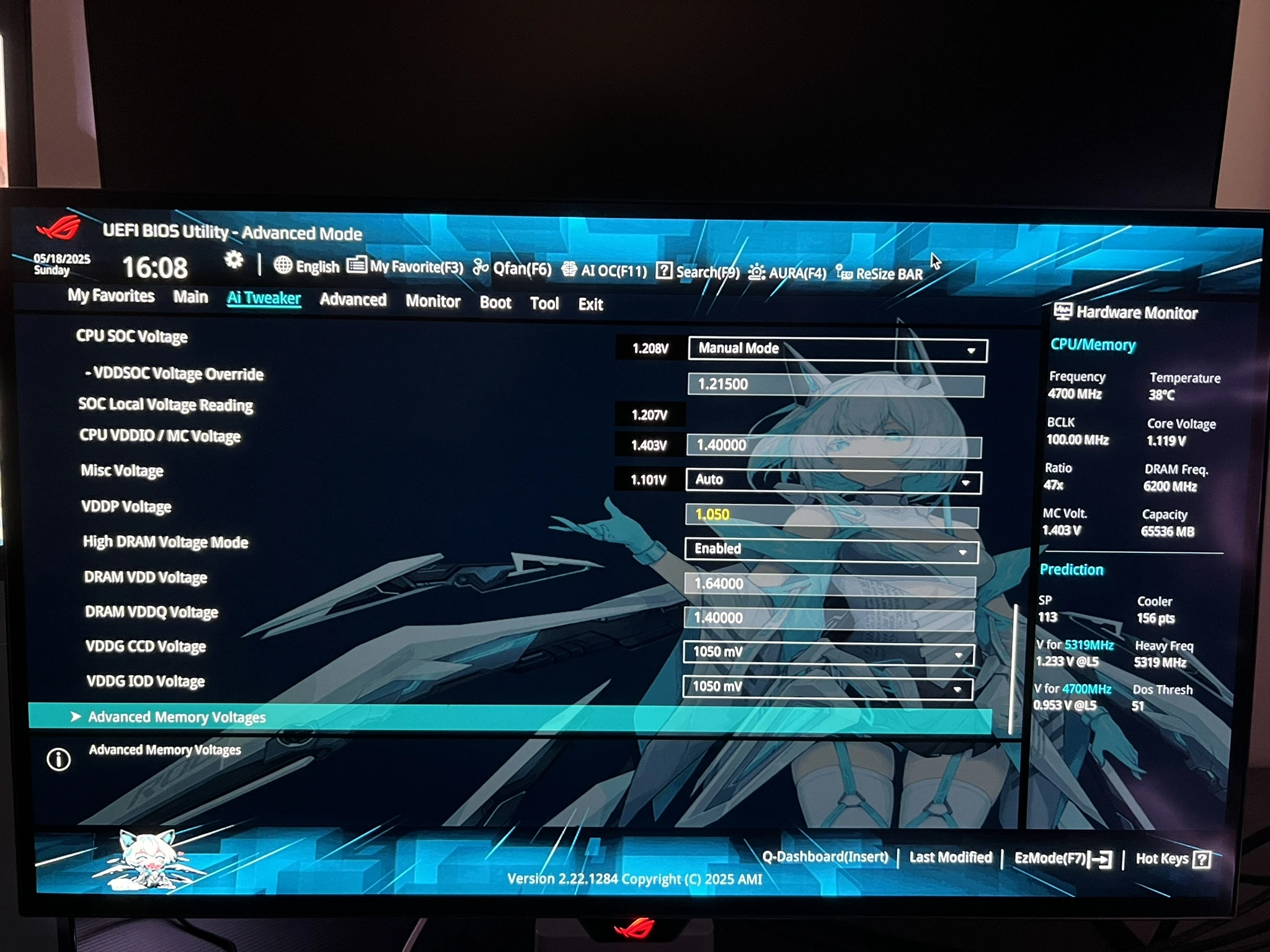

ASUS'a çok kızgınım ya, şu anda vddio 1.5 vsoc 1.35 dayıyor böyle iş olmaz @AsusAdam Hoca konuşun firmayla, biraz alt serileri de önemseseler iyi olur. Biraz düşürün şu voltajları.

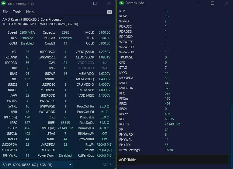

Şu an böyle. Dqds 40 yaptım 1 2 0 için. 2200 de stabil görünüyor bilmiyorum bakıcam. Vddp ya da soc etkiliyor sanırım başka açıklaması yok benim durumumda. Predictive şu anlık açık fclk için etkisi varsa bende açık kalması mantıklı olur çok tight çünkü zamanlar tras ve trc hariç onun da aşırı önemi yok zaten. Trfc de 160 yaklaştıkca büyük ihtimal donma yapıyor, mcr enabledken de donma yapıyor arada. Bu tarz sıkıntılar var yani bende. @11115

6400 icin 1 dpc lazım, 1 dpc soc ihtiyacını azaltıyor diye gördüm sinyal kaybı parazit çok minimalize çünkü, şu fazladan 2 slotun yarattığı. 6400 o yüzden 4 slotlu kartta imc çok sağlam değilse zor. Benim sınırda açıyor ve fazla voltaj istiyor vddq vddio falan da dahil, tam tutturamadım çok zor bende. 1 dpc olsa tutardı ama büyük ihtimal.

@11115 Bu 6200 profil de çok agresif yalnız ya, 1-2-0 gdm disabled :D gdm enabled bile olsa agresif timing fclk her şey dahil. Bunu böyle stabil açıyoruz da 6400 niye patlıyor vallahi kafayı yersin.
@11115 Ben bu 2200 fclk 6200'de stabil açamıyordum, vddp 1.1 etkiledi sanırım ve mcr disabled. Çünkü donuyordu oyunlar bu şekilde açınca.

1-2-1 yapınca makine kendine geldi, gdm enabledken bile 1-2-0 aşırı zorluyor zıplatıyor paso CPU usage ve Temp'i, 1-2-0 kesinlikle yaklaşmam daha.
Neyi fazla istediğini bilmiyorum çünkü, ya vddp ya SoC bir şeyleri fazla istiyor ugrasamam onunla ya da positive C. O istiyor Core 7 çünkü 4 kere arka arkaya hata verdi dümdüz saçmalık. Bulamıyorum neyi fazla istediğini tekletiyor sistemi.
SoC artırınca 2167 2200 stabilite gidiyor vddp azaltınca yine gidiyor. 1 DPC boardda denemek lazım bu çipi 2DPC çok büyük sıkıntı, bunun stabil çalışması bile mucize bu mobo ve çipte.

Mobo zaten çöp mobodan bahsetmiyorum bile. Her beta BIOS'ta bir şeyler yanıyor benim sistemde, TUF'ta beta BIOS beceremiyorlar, daha normal beceremiyorlar ki @AsusAdam becerseler SoC voltaj arasında 50mv olmazdı. Vddio 50mv fazla vermezdi.

@Ayhan Dönmez vddp stok denedin mi? Bende 1.0-1.05 hatta 1.10 bile hata verdi TestMem'de. Oyunlarda problem yok ama. Auto'ya çektim onu ben hata bitti.
