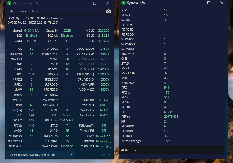

@11115 @Ünsal İçmez @behramabi Bu VDDIO 1.35 olayı aşırı canımı sıktı. 6400'de 6200'de falan da bu yüzden 2167 2200 FCLK falan yapınca oyunlar rastgele donuyor, sound cut'lar oluyor, 1.35 çekince düzeliyor. Ben böyle saçmalık görmedim hayatımda. M Die kit'lerle mi alakalı acaba yoksa CPU ile mi alakalı çözemedim ki sonuçta sinyal voltajı bu, RAM işlemci arasındaki. RAM ya da işlemci bunu instability olarak görüyorsa FCLK'yı da saptırıyor işte, böyle olmamalıydı. 1.4 VDDIO gerekli çünkü 6200 6400 agresif zamanlarda.
Beta BIOS'ta da official BIOS'ta da, ne olduysa 6400 1-2-1 GDM Disabled yaptıktan sonra oluyor. Her şey stabil görünüyor tüm testlerde, sonra random Training failure'lar başlıyor, BIOS sıfırlayıp içine giriyorsun, yine Training failure. GDM Enabled de yapsan kurtarmıyor o anlık bir şey oluyor ne oluyorsa. Niye train'leyemiyor meçhul. Milyon tane ayar var çünkü TRCDWR'sidir, Swap APU'sudur, Robust Training vesaire, anakartta neyin sorunlu olduğunu bulmak zor. Training bozmaması icap ederdi sıfırladıktan sonra BIOS'u pinlerden.

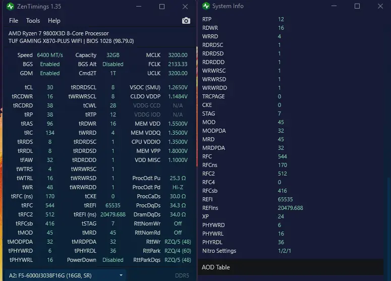

Sonra diyorsun ki neden bench yapmıyorsun, bu 6.7 civarı veriyordu bende, ne olduysa bak 6.9 6.95 olmuş. 6400 profil de 6.8 civarı veriyordu o da 7.25 verdi, BenchMate en son sürümünü indirdim, sen de indirip dener misin

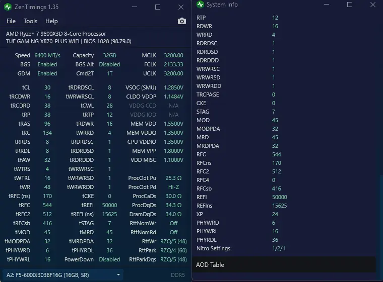

@11115 Kafayı yemek üzereyim artık yani. BIOS sıfırladım, yazdım yine 3-5 kere, onunla da alakası yok. Bu profil de stabil üstelik, instability yüzünden o puanı almıyor. Yaklaşık 1 ay önce bu 6.7 veriyordu, 6400'de 6.8-6.9 arası veriyordu. Degrade mi ettik, ne yaptık bir parçayı? FPS'te sıkıntı yok da dünkü akıcılık mesela aylardır yoktu, bugün de yok. Dünkü aynı 6400 yaptım yine, aynı akıcılık yok bugün de. Bu sistemi dağıtmak farz oldu artık, alan adam parçalayıp satsın yarı fiyatına vereceğim, 100K'ysa 50K'ya ölücü bir adam alsın. SSD'leri de çöpe atarım, info çekmesinler içinden. Var mı tavsiyesi olan arkadaşlar

Dünkü akıcılıktan sonra zaten BIOS iptal oldu, direkt Training fail'ledi yine pinlerden sıfırladım mecburen. Sonrasında BIOS yazdım. 6400 1-2-1 GDM Disabled yok ediyor her şeyi nasıl beceriyorsa tüm testlerden geçip. Şimdi onu yapsan da dünkü tablo yok. Latency de 6.9-7. Normalde 6.6-6.8 arası olması lazım bu profillerde.

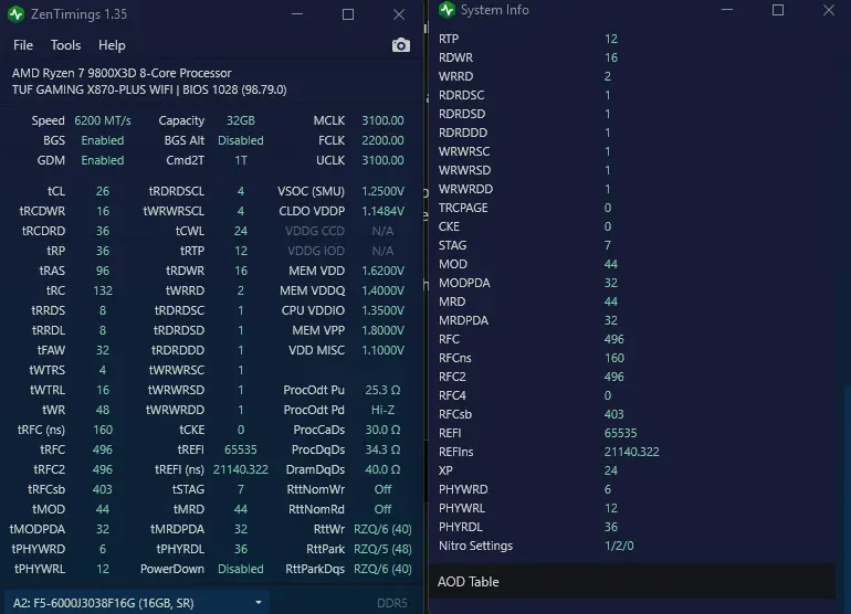

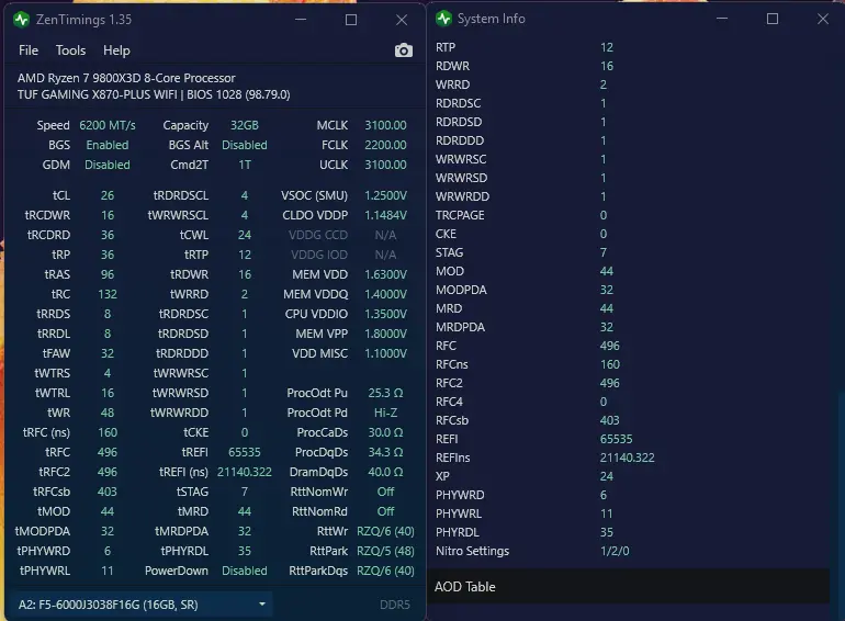

@Ayhan Dönmez ben ne yaptıysam 6400 2133 FCLK stabil olmuyor
En iyi stabilitem bu şekilde.
VDD 1.52
