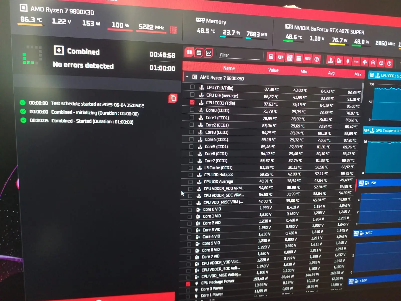

Bu testi yapma imkânınız varsa bu şekilde yapın. IOD 60’a dayadı, çipi tam kapasite kullanıyor. CPU+RAM+VRAM testi. En iyi hatayı bu buldu bende. Karhu’ya, TestMem5’e kalsa 6400 C28 1-2-0 Nitro GDM disabled aylarca stabildi. Hava çok soğuktu gerçi o aralar ama IOD yine 55-60 arasında tutuyordum ben. Gerçek hatayı bu şekilde anlarsınız.

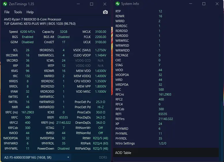

@Ayhan Dönmez timingleri revize ettim. Yaklaşık 3 saattir steam pubg oynuyorum sıfır hata gayet akıcı. Bende 6400 stabil olmadığı için 6200 stabilleştirmeye çalışıyorum.
Vdd Vddq 1.52v
Vdd Vddq 1.52v
Nitro 1-2-0 bu arada. CO -30
