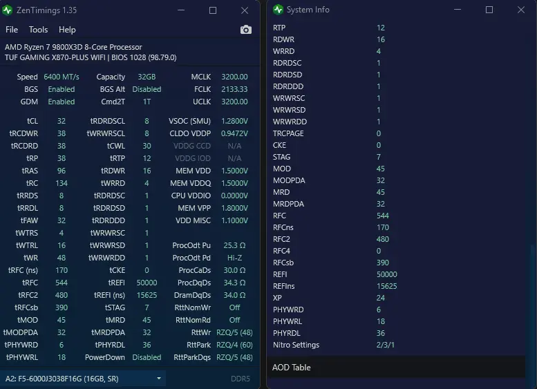

@behramabi @Ünsal İçmez sizde stabil mi bu profil?

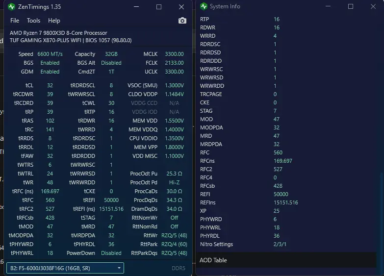

İşten anlamayan adam bu işlere hiç girmemesi lazım, dümdüz madara oldum, aylarım boş yere heba oldu. Şu an EXPO bile açmıyorum, 10 kat yavaşladı makine.
Baştan aşağı her parça tercihi yanlış benim sistemde, HDMI ile bağlayınca monitor görüntü gidip geliyor random, DP ile bağlayınca da ekran kartı stuter atıyor arada random, bazı DP portları sıkıntı. Şu bahsettiğim DP kısa devre yaptırdıktan sonra iyice içine etti o akım büyük ihtimal geri besleme yaptı GPU ve anakarta, RGB'ler falan gecikmeli dönüp CPU %100 vurmuştu sonraki gün, CMOS resetten sonra düzelmişti.
M die direk sorun, düzgün calısmıyor yeni anakartlarda. Train edemiyor bu tarz anakartlar bu RAM'leri. A die güzel ediyor. KLEVV RAM 1 dakika train süresi, m die 15 saniye eski bioslarda mesela. Bu son bioslarda da a die kesin daha da uzundur. Ya bir de aynı paraydı, a ile M, şimdi bunu satsan da kimse almaz 3K'ya zor satılır. Başa bela oldu.
Ne kadar kötü BIOS yapıyorlar şu anakartlara ya, dün zaten İncehesap 12K'ya sattı bu anakartı, saniyesinde tükendi. Edeceği Max o zaten, daha da etmez. Utanmadan 18K'ya falan satıyorlardı bir de. M.2 slotunda heatsink yok aşağıdaki. Rezil ASUS.
ASRock ve Tomahawk 3D yakıyor, ASUS BIOS yapamıyor, ne alacağız kardesim Gigabyte mi?
Siz de değişin RAM'leri en kısa sürede, m-die iyi çalışmıyor bu işlemciyle @Ünsal İçmez @behramabi anakartınız X870 değil ama olsun, yine de m die ile limitlenmeye gerek yok. Üretim hatası m die, direk çöp ürün.

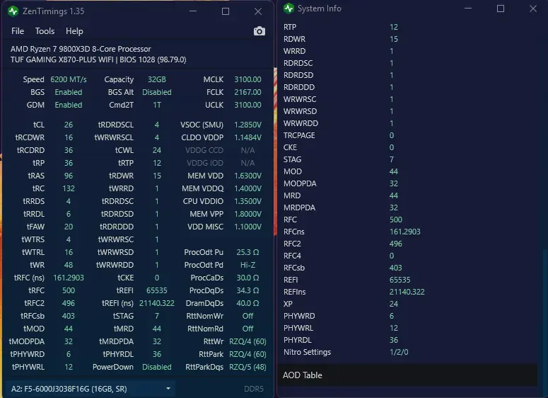

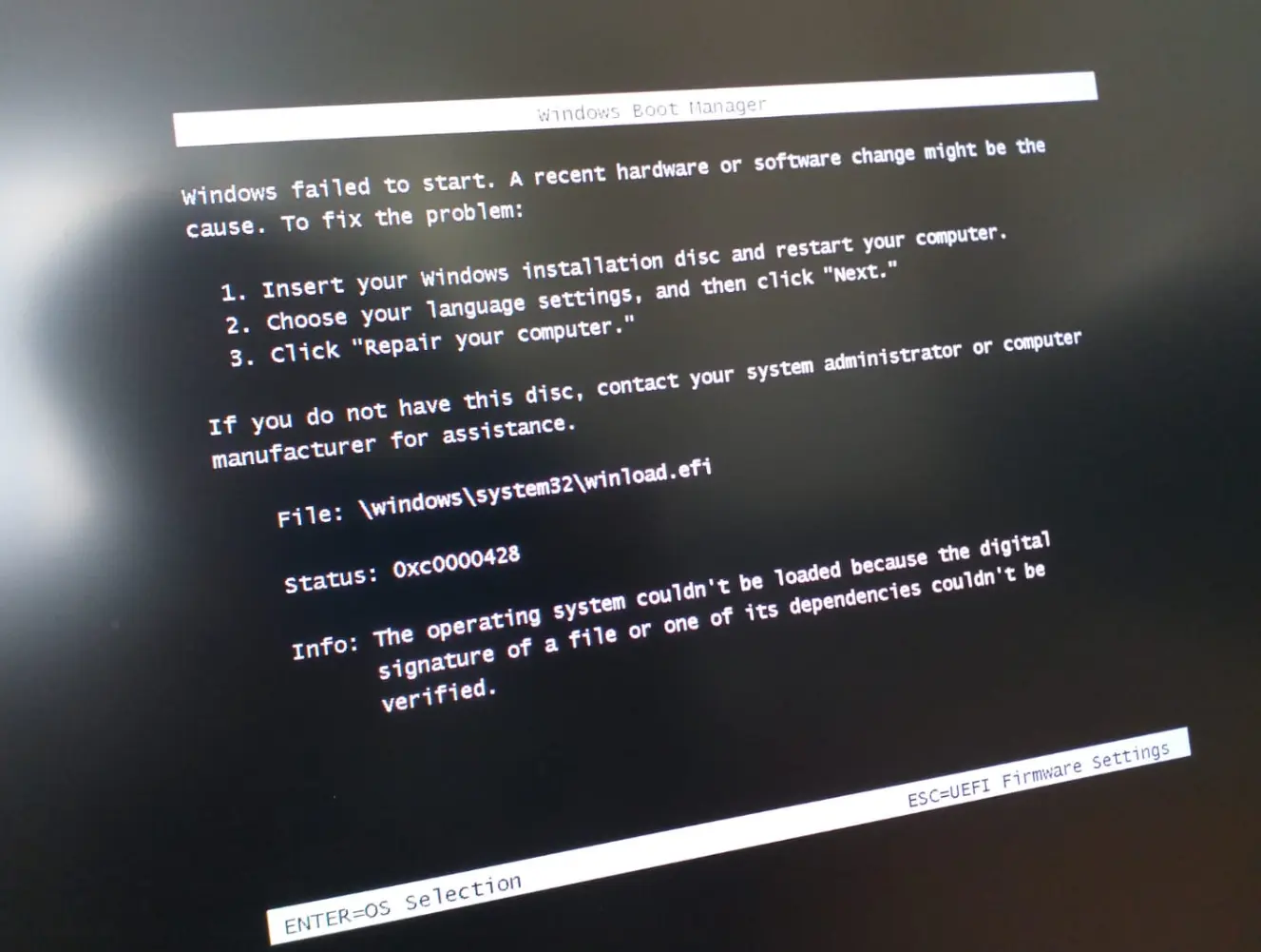

Windows yine kafayı yedi 2200 fclk denedikten sonra bu uyarı geldiartık hiçbir şeye tahammülü yok çipin. 6200 C28 2067 Fclk'da bırakacağım 1-2-0 Nitro stabilse.
Linpack'te direkt hardware failure verdi 2200 fclk.

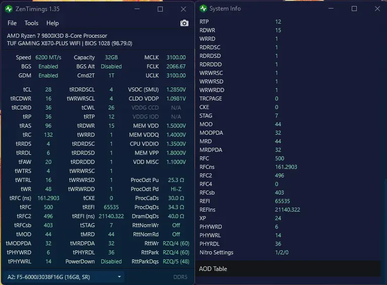

Böyle bırakacağım artık fazlasında gözüm yok, Fclk'yı saldım, bu bile 0.95 vddp ve 1.4 vddio varken stabil değil kesin. Saçma sapan bir olay. BIOS'u da kötü bu Mobo'nun. Umarım mobo BIOS falan kaynaklıdır ve düzeltirler. CMOS resetleye resetleye makineye bir hal oldu artık, 2 gündür 10 tane BIOS yazıp durdum. Pinler de yamuldu tornavida sürtmekten. Şu trrdl-trrdl-tfaw kombosu biraz deneyeceğim, daha kötü performans verirse 8-8-32 yapacağım.
Vallahi kart bozulacak BIOS resetlemekten ve yazmaktan, artık saldım, daha doğrusu sıkıldım. Böyle kalırsa kalır.

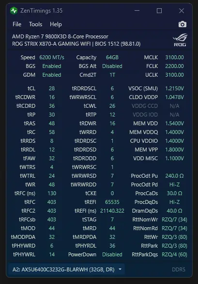

Ben yeni BIOS'a geçtim 1512. birkaç gün önce yayınlandı. Her şey güzel şu anda. 6200 C28 kullanıyorum. Daha da sıcak olursa 6000 C30'a falan geçerim. Şu anda bile inanılmaz sıcak. Size de bol şans hocam ne diyeyim. Ben 6000 ya da 6200 yapmanızı önerdim konunun başından beri siz sınırları zorlamaya çalıştınız. Bol şans ne diyeyim ki...
