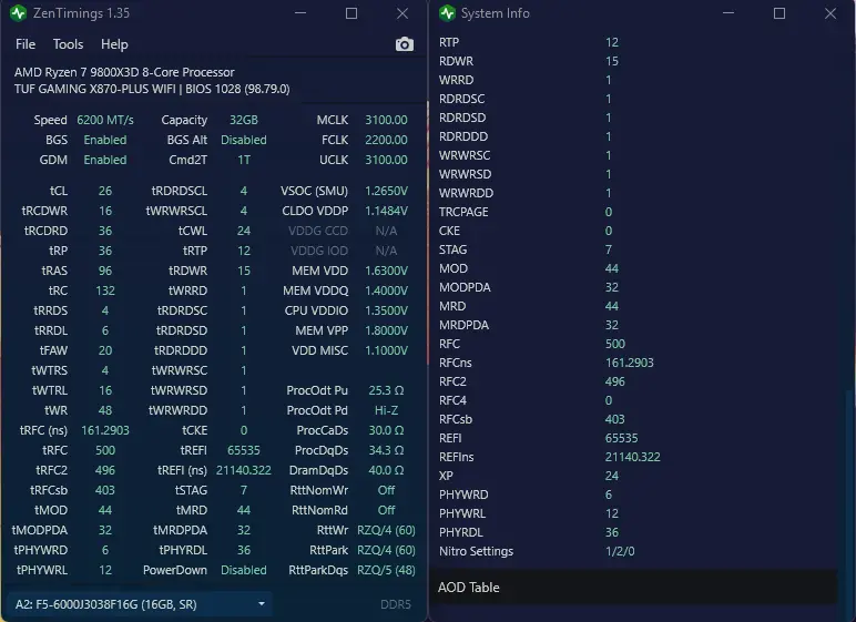

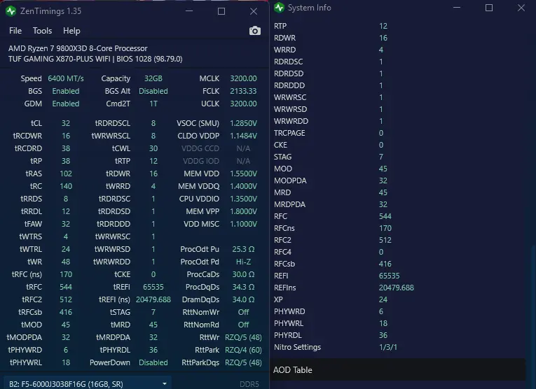

6400 bulaşmak saçma bu anakartlarda, 2 slotlu olsaydı zorlamak mantıklıydı ya da Hero falan olsaydı. Ben direk anakartı suçluyorum. Ekstra sıkılaştırdım ben şu anda evet, deniyorum çünkü gaming performansını ekstra. Normal halinde 8-8-32 zaten. Scl 4-4 6-6 çok fark ettiğini düşünmüyorum. Bu CS özelinde böyle bir sorun var, imc çok zorlandığında CS oynanmaz hal alıyor şu an için.Trrdl4 trrds 6 ve tfaw 20 nedir hocam bu neyaşadığın bütün problemler bundan kaynaklanıyor olabilir. 8 12 32 harici düşük timingler bu üçlüde stutter ve demonisihing return olarak geri dönüyor. Kanıtlanmış bir durum. Anakartı ya da işlemciyi suçlamadan önce bunu düzeltin ve thermal frame i sökün bence.
Yoksa bu ayarlarla Stutter'a devam.
Eki Görüntüle 155325
Sizinkiyle kıyaslayın bir hocam. Bu kadar tight kullanmanız doğru değil. SCL'leriniz 4 de ve bu test programlarında hata vermez.
Trrds trrdl ve tfaw hiç görmediğim kadar tight bu da aynı şekilde hiçbir test programında hata vermez genelde.
Sıcaklardan olası RAM hatasi almamak için C26'dan C28'e düşürdüm. Uclk düşürmedim çünkü 6400'ü zorlamıyorum ve uclk tamamen sıcaklık relaeted bir durum ve sınırda olmadığım için 3100 uclk ile kullanmaya devam.

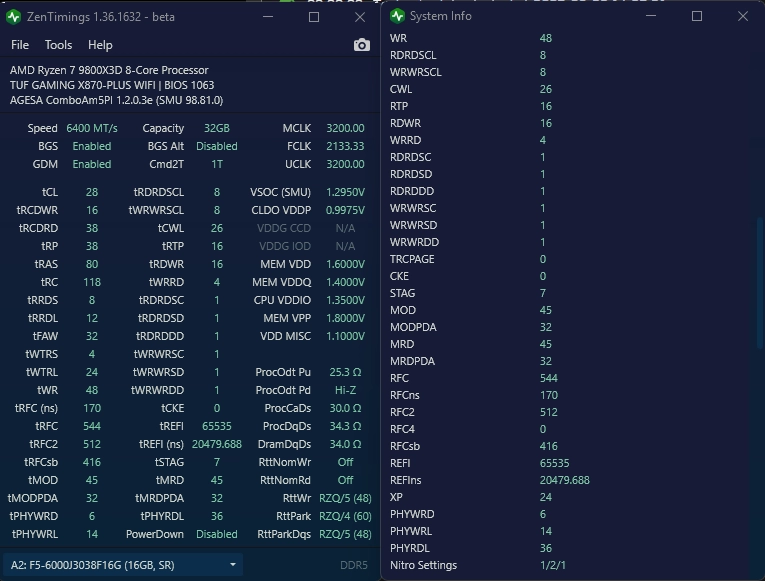

Ben tRAS 80 bile yapamıyorum yalnız, onu da denedim. 80 yapınca random takıldırıyor oyunlarıTrrdl4 trrds 6 ve tfaw 20 nedir hocam bu neyaşadığın bütün problemler bundan kaynaklanıyor olabilir. 8 12 32 harici düşük timingler bu üçlüde stutter ve demonisihing return olarak geri dönüyor. Kanıtlanmış bir durum. Anakartı ya da işlemciyi suçlamadan önce bunu düzeltin ve thermal frame i sökün bence.

OCCT harici hata almıyorum hiçbir programda o da acınası biraz, bir de Linpack hata veriyor 2200 FCLK vesaire tökezlerse, sadece bu 2 program var elimde. Diğerlerini 1 ay açık bıraksam yine stabil
VDDIO 1.4 yapamamak ve VDDP 1.15 dayamak zorunda olmak bana çok koydu @11115 FCLK yapamıyorum yüksek SoC'ta diğer türlü.

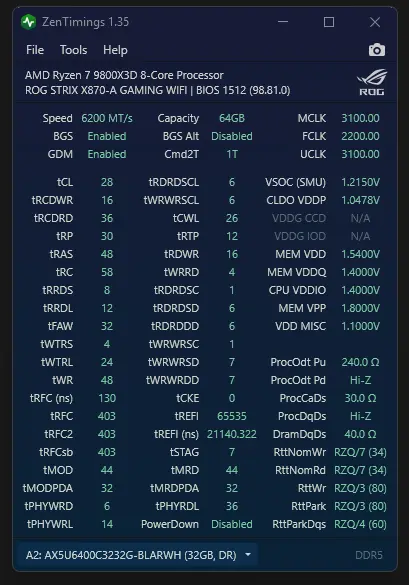

@11115 Senin de zamanlar hayli tight, CS denersen belki sende de usage ve temp spike yapacaktır, bu oyunda bir sıkıntı var. 1-2-0 nitro gibi ciddi zorladığında bende böyle yapıyor, düz EXPO ile de CS saçma olur oynamak.
Bu tRRDS-tRRDL-tFAW 3'lüsü + SCL'ler ekstra VDDQ+VDD istiyor, düz 6000 EXPO'da boot ettiremedim ben bu değerleri çünkü, patlıyor arada. Voltaj istiyor bunlar VDD ekstra, denedim. Özellikle şu 3'lü VDD istiyor az daha.

Şu kite zerre acımıyorum zaten, 6400 eğer stabil açabilseydim sıcak soğuk fark etmeksizin, 1.75 dayayıp 6400 c26 devam edecektim ama ne yaparsam yapayım patlıyor 6400. SoC'den ziyade empedans ve sinyal sıkıntısı da olabilir, 4 dimm'li moboda ekstra zor bunu açmak tight zamanlarla, VDDIO 1.35 de ayrıca komik kaçıyor VDDIO 1.4-1.45 olmak zorunda 6400 için.

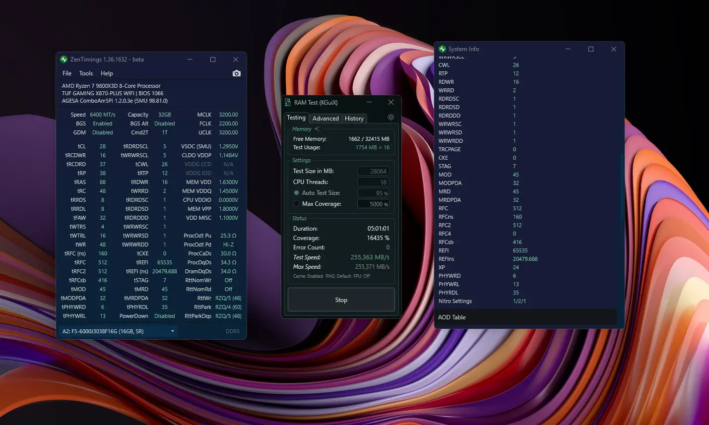

Şu an böyle. Dediğin değerleri biraz denedikten sonra değişeceğim. Normalde M-die kitler bu kadar tight açması azınlıktadır, bu açabiliyorken denemek mantıklı. Ama GDM Disabled yemiyor artık 1-2-0 Nitro c26'dayken. IOD 60 dayadığı gibi hata spamlıyor, soğuk kalması lazım ya da 1.285-29 SoC istiyor, o zaman da 2167-2200 açamıyorum ben her şeye rağmen problem çıkıyor.
